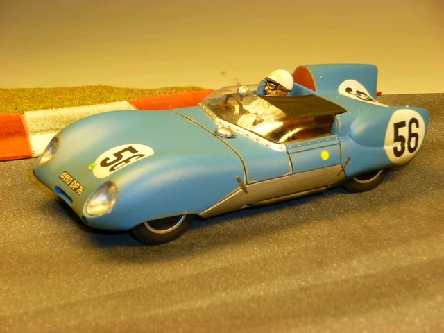

salut à tous .
une petite Lotus XI base MMK au 1/32 histoire de me remettre dans le bain .
J'espère qu'elle vous plaira .
Grosbig

grosbig
Date du message : lundi 27 juin 2011 à 15h04
non , en fait le lexan du cockpit est à découper en incluant le couvre tonneau qui est donc peint et patiné en noir mat des deux côtés pour une bonne opacité .
Pour le cockpit lui même , j'ai pas fait grand chose , juste :
siège passager en trompe l'oeil ( carte plastique découpée recouverte de papier cul à la colle blanche)
tunnel de transmission et levier de vitesse
pilote de chez PSK raboté de partout , rétro en résine monté sur une tige métallique et s'insérant dans le tableau de bord à travers le pare brise percé à la mêche ultra fine .

grosbig
Date du message : lundi 27 juin 2011 à 22h02
ah ben si vous voulez donner un effet " tissu" ou " bâche" à un truc , il faut bien choisir son PQ ou son Kleenex , il existe différentes trames qui peuvent représenter pas mal de housse de sièges et autres capotes . Je suis devenu expert ès PQ et mon épouse me bénit quand j'inspecte minutieusement les paquets de rouleaux chez Leclerc . Sans parler des gens qui me regardent bizarrement mais allez donc leur expliquer ça vous hein .....
Ensuite faut diluer de la colle blanche bien liquide .
vous badigeonnez la pièce à recouvrir et vous la posez sur votre papier .
Laissez sécher un peu puis donnez lui la forme et l'aspect voulu avec vos doigts avant que l'eau ne s'évapore et fixe définitivement l'ensemble .
Une fois sec vous découper vous peignez et le tour est joué .
