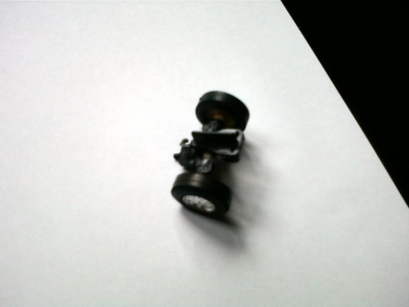

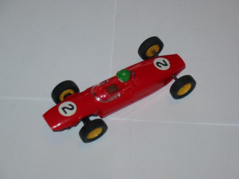

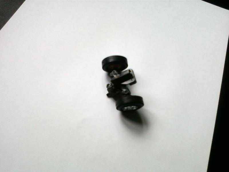

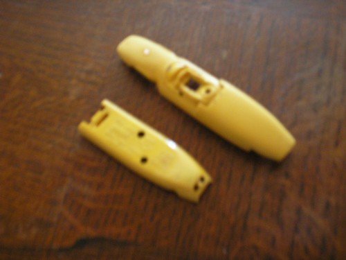

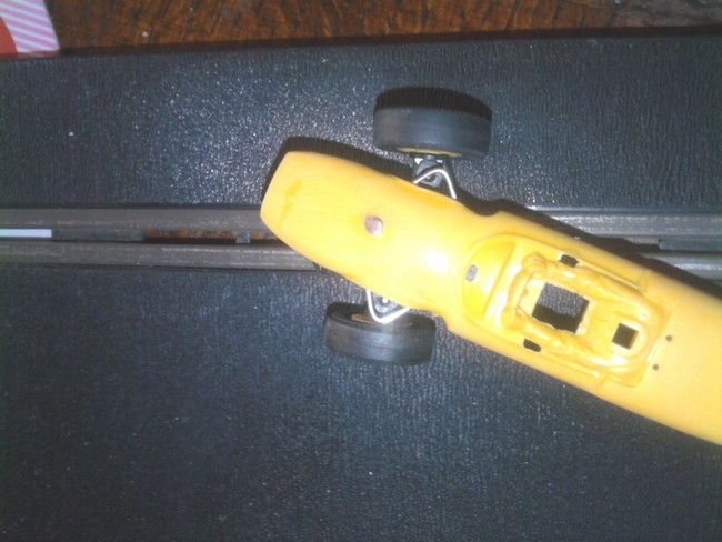

je souhaite remettre en état une lotus
j'ai le moteur axe pigon roue ar et tringlerie roue av mais il semble me manqué des element et je crois que des attache sont cassé. j'ai donc deux solution soit je restore soit je refait toute la partie mecamique et peinture qu'elle est votre avis sur le travail a effectué
voila la vraie

Ces Scalextric n'ont pas une grande valeur ( pas plus d'une quinzaine d'euros) donc tu ne risque pas grand chose à vouloir la transformer; surtout pour en faire le modèle de la photo; Au moins tu auras une voiture originale que les fabricants actuels ne sont pas prêts de faire
Il faudra lester un peu l'avant ou faire un guide plus long si la rainure de tes rails le permet
, dans ce cas le lest sera plus au centre
Attention à bien caler la couronne contre le pignon , car il y avait beaucoup de jeu et les couronnes avaient tendence à riper
A+ bruno

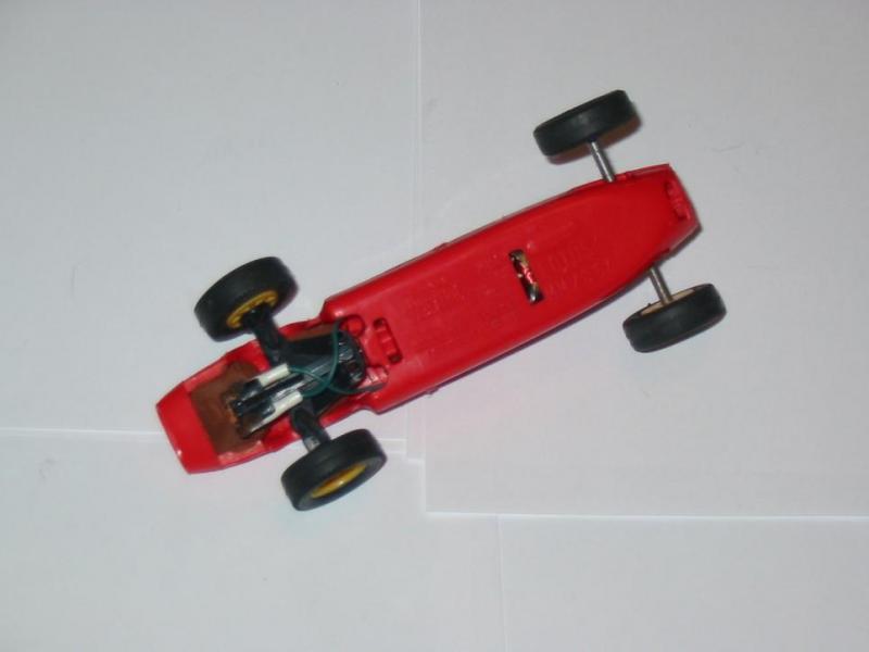

BX33 : il est facile de transformer ces guides en guides plus modernes : tu récupères un guide FLY, tu le taillades pour ne garder que la partie coté lame et tu colles le tout à la place du picot que tu auras viré! Je te ferai une photo si tu veux.

BX33, voilà :
Tu pourras remarquer que si tu prends bien un guide Fly, les trous pour laisser passer les tresses coïncident parfaitement avec ceux présents sur ta Lotus.

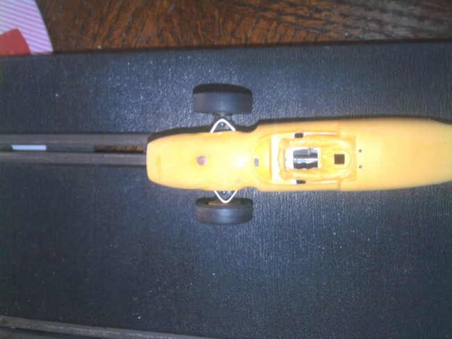

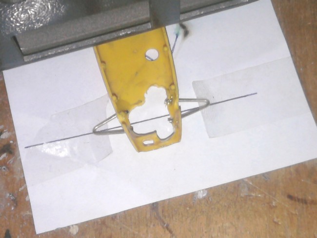

bon y fait pas beau je commence le charcutage de la lotus
je vais mettre une couronne standard donc le dessous de la voiture va avoir un gros trou pour le passage de celle ci de plus je met des triangle de suspenssion de façon figuratif juste pour le fun .
sur la photo ont voir le trou de passage de la couronnr et le triangle inferieur arriere qui est en de seché
a l'avant de la voiture vue que je garde les roues directionnelles je represente sur le triangle superieur
pour le moment sa rend rien de genial mais je vais voir au fur et a mesure ce que sa va donné !!!!!!!!

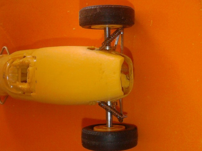

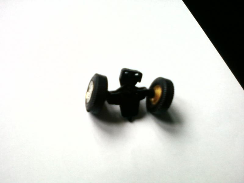

voila pour le train avant j'en fait pas plus

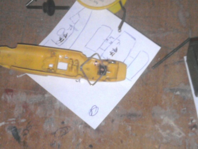

et voila mes amortisseur arriere avec des ressort de briquet jetable
maintenan va falloir attaqué la peinture
