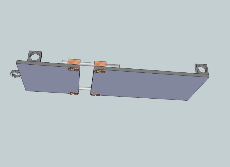

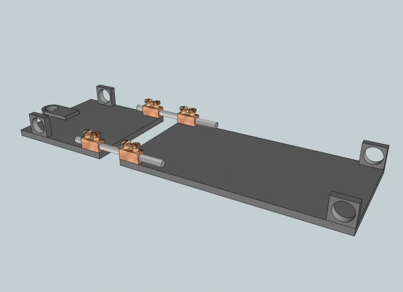

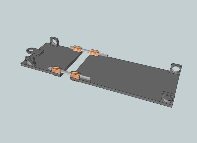

les patés c'est la colle de chaque coté des tiges filetées? je comprends bien l'idée de régler l'empattement avec des dominos par contre je ne sais pas ce qu'est une "CàP".
et pour ce qui est de la dernière partie "Sans les coller tu peux aussi les monter à l'envers et te servir de l'une des vis pour les fixer à travers le châssis, l'autre pour régler l'empattement" je n'ai rien compris désolé
Bon
CàP = corde à piano
Pour la suite aux grands maux les grands remèdes...
5mn de dessin vont m'épargner un long texte
Le châssis est très schématisé.
A l'endroit et collés...
A l'envers...
Faudrait sans doute prévoir dans ce sens une petite rondelle sur l'une des vis.
L'autre doit pouvoir traverser pour bloquer la CàP.
Les vis des dominos sont en principe du 2.5mm.
fandekawa
Date du message : dimanche 17 mai 2015 à 23h53
merci pépé+, effectivement un dessin vaut parfois (souvent) mieux qu'un long discours.... j'ai tout compris!!! merci maître

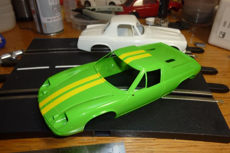

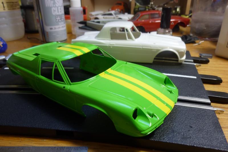

peinture de carrosserie
la suite bientôt
la vie est courte, foncez!!!
simamine
Date du message : mardi 19 mai 2015 à 21h03
Tu le trouves ou le temps????
fandekawa
Date du message : mardi 19 mai 2015 à 21h15
c'est pas compliqué... une couche d'apprêt avant hier soir... une couche de jaune hier matin....masquage des bandes et première couche de vert hier soir.... 2nde couche de vert ce matin à 7h00 juste avant de partir bosser.... retour du boulot vers 17h30... on enlève les bandes masque tamiya... ouah ça me plait bien ensuite je saute dans mes fringues de boulots pour aller au bois avec mon père et mon frère à 18h00... chargement de 8 stères de bois sur le tracteur.... retour à la maison vers 19h... photos de la peinture de la lotus europe...préparation des pâtes à la carbonara pour le dîner... pendant que ça chauffe/cuit, transfert des photos, réduction en taille et mise en ligne sur fsf....
Date du message : mardi 19 mai 2015 à 22h10
Tout est dans l'organisation! Bravo!
simamine
Date du message : mardi 19 mai 2015 à 23h48
Il est fort ce Jp!!!
imagilles
Date du message : mercredi 20 mai 2015 à 10h08
Allez une petite photo sur le chassis !!!
