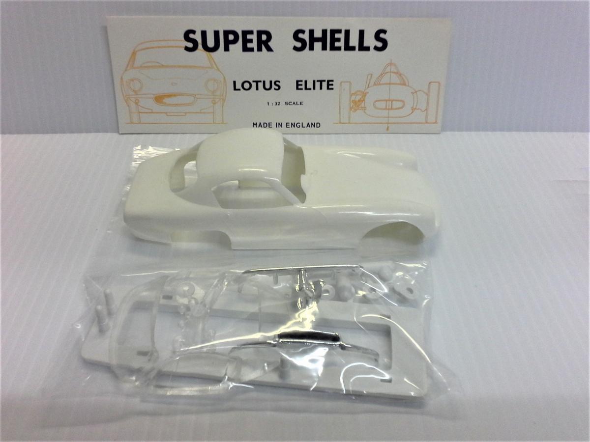

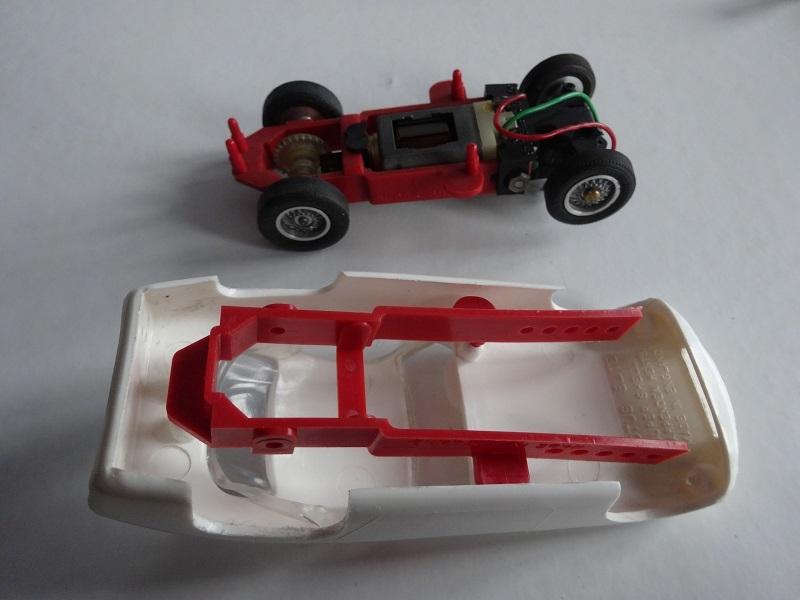

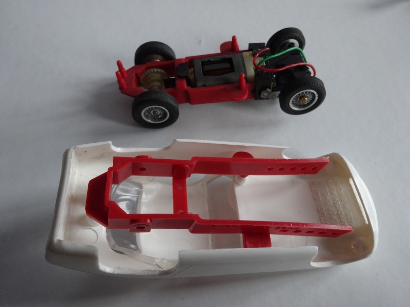

Je ne connais guère que la Super Shell en plastique au 1/32. Je pense qu'elle a aussi existé en Résine. J'ai pu mettre la main sur cet exemplaire, neuf dans son sachet, grace à Jenny Burrel que j'ai rencontré sur Ebay Uk. C'est une vendeuse très serviable et sympathique. En cadeau, elle m'a ajouté le vrai plan d'usine de la voiture!

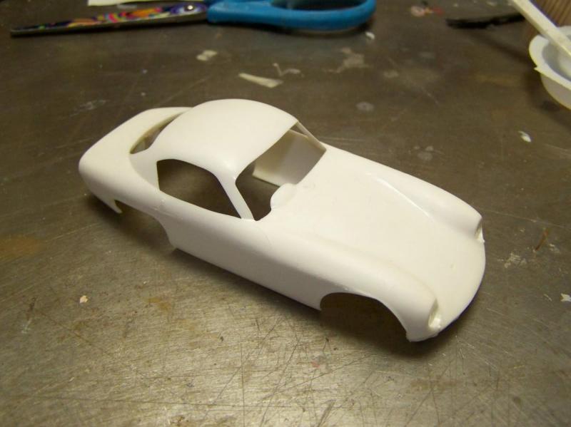

Le kit est arrivé hier matin, il contient la carrosserie les vitres, phares et parties chromées + plus un faux chassis pour l'expo. Il faudra se débrouiller pour tout le reste.

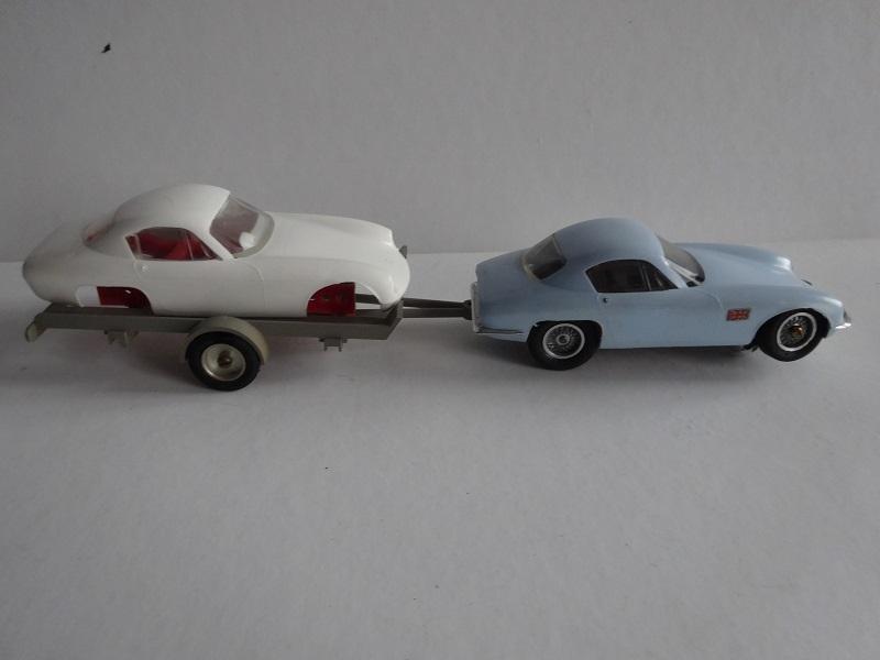

Encore une auto faisant partie du lot découvert il y a pas longtemps.
Je connais Jenny
Ce modèle (complet) s'échangeait à prix d'or il n'y a pas longtemps.
Alors un petit conseil si tu veux bien...
Cette coque est très particulière, elle est en nylon...
Il est totalement hors de question d'y mettre le moindre coup de papier de verre si tu ne veux pas voir en sortir des pluches de partout !!!
Car ensuite pour les retirer il faut passer une lame de rasoir exactement à 30° d'inclinaison et sur toute la surface qui n'est pas plate, impossible.
Sur la remorque de la marque bien sûr

voila, si ces photos peuvent t'aider,on trouvait encore il n'y a pas longtemps des châssis sur ebay,pour le moteur je dois pouvoir t'aider,mais je pense que tu préfère bricoler un châssis

@ Pepe, Merci pour le conseil mais... Oups ! Trop tard, sur mon model il y avait une mauvaise marque de moulage sur la portière droite du coup, ponçage. Mais pas de souci, je maîtrise le sujet pour l'avoir déjà vécu sur de vielles Scalex. La solution c'est le ponçage au 800, c'est très, très, très, mais alors vraiment très long, mais sans danger. de toutes les façons il faillait bien préparer la surface avant peinture.

Jenny a le châssis Popin avec la direction dans son stock.
Ainsi que les inserts de roues.

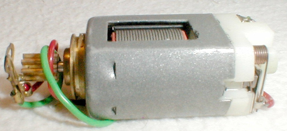

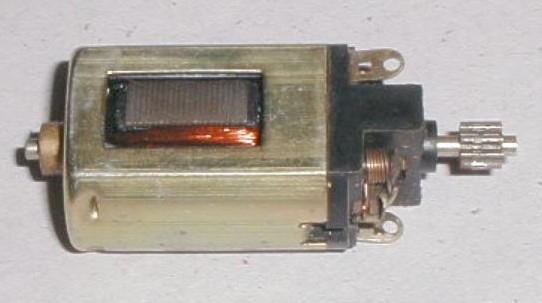

Pour le moteur il faut un Mabuchi FT13D (ou 13UO).
Il était disponible sous plusieurs marques bien sûr avec leur propre référence :
- Revell SP40
- Monogram X88
- Cox TTX50
- K&B Cougar 1560
- Kemtron 1790
Le plus courant est sans doute le Revell.

oui le pop in car le slim jim qui ressemble n'a pas le support moteur coté pinion

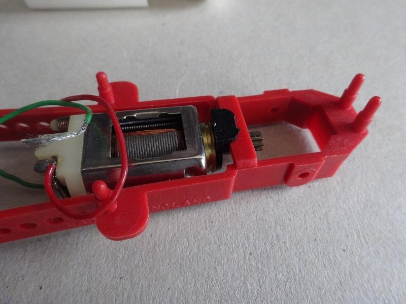

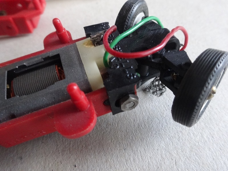

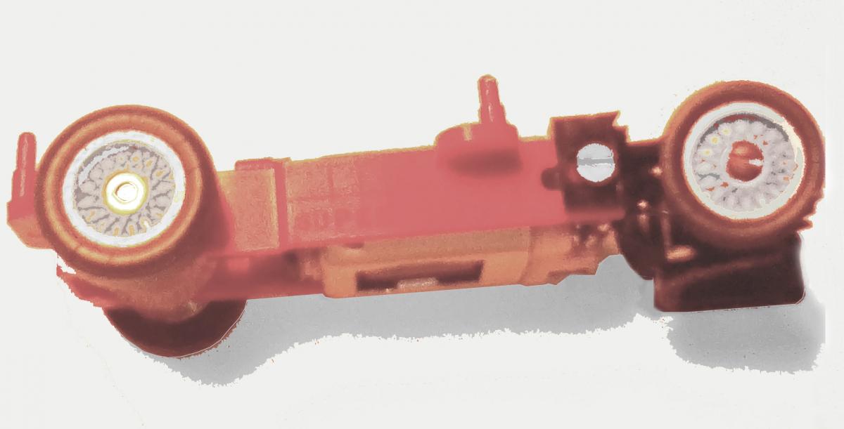

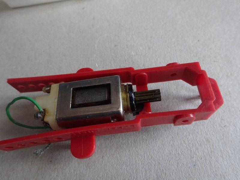

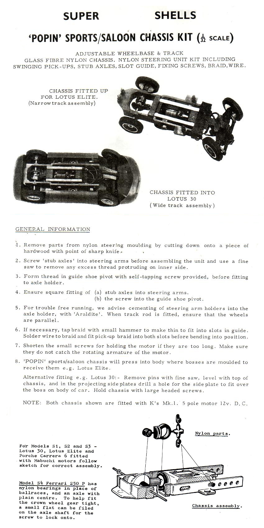

Ok, le châssis Pop-in Super Shell vient d'arriver envoyé par Jenny, mais je ne suis pas certain de savoir comment je vais monter mon 13D dedans. Pepe, peux tu m'envoyer un photo le la pièce qui permet de fixer le moteur au châssis coté pinion SVP ?
Date du message : vendredi 29 mai 2020 à 02h37

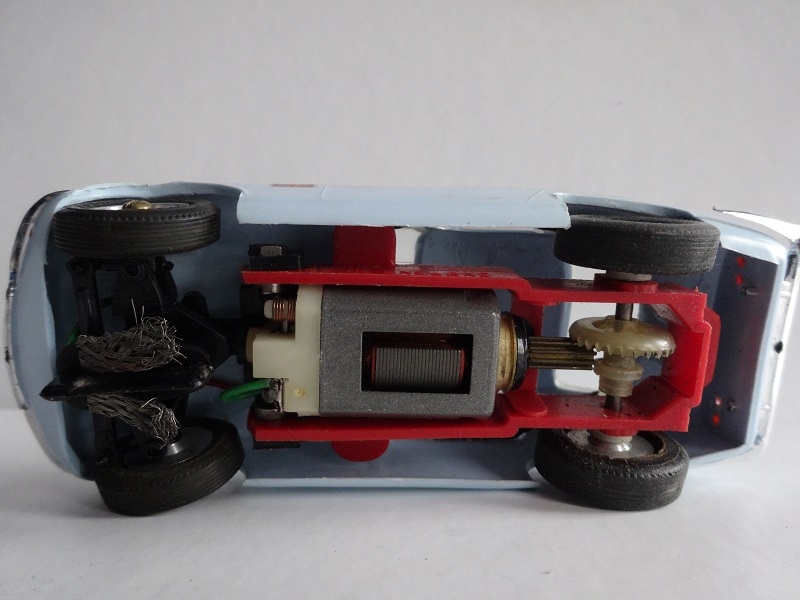

On est bien d'accord, un 13D c'est ça :
Tu dois avoir une petite grappe de 4 pièces avec le châssis.
En bas sur la notice.
- une cale pour la couronne,
- un support pour le palier moteur,
- 2 cales pour la tête moteur.
Désolé pour la qualité des photos mais je n'ai plus d'APN.
C'est très simple en fait.
Le support de palier vient se prendre sur la traverse du châssis grâce à une rainure.
Les 2 petites cales traversent les parois du châssis et viennent se placer dans les 2 encoches de la tête moteur là où sont rabattues les 2 languettes de la cage qui maintiennent la tête.
Ces 2 petites cales sont elles maintenues (sauf si tu les colles) par la traverse de support de direction.
Il faut d'ailleurs avec le moteur Mabuchi (ce n'est pas le cas avec le K's) faire 2 petites entailles dans cette traverse pour dégager la tête moteur sinon elle ne se plaque pas correctement.

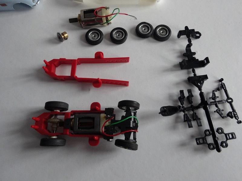

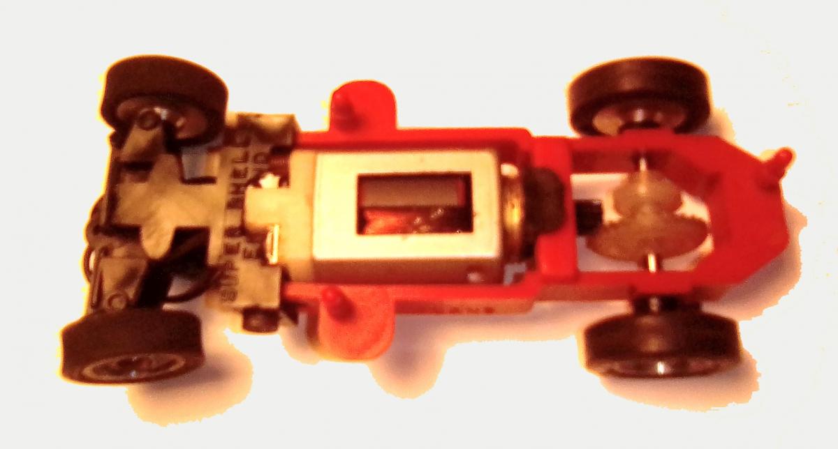

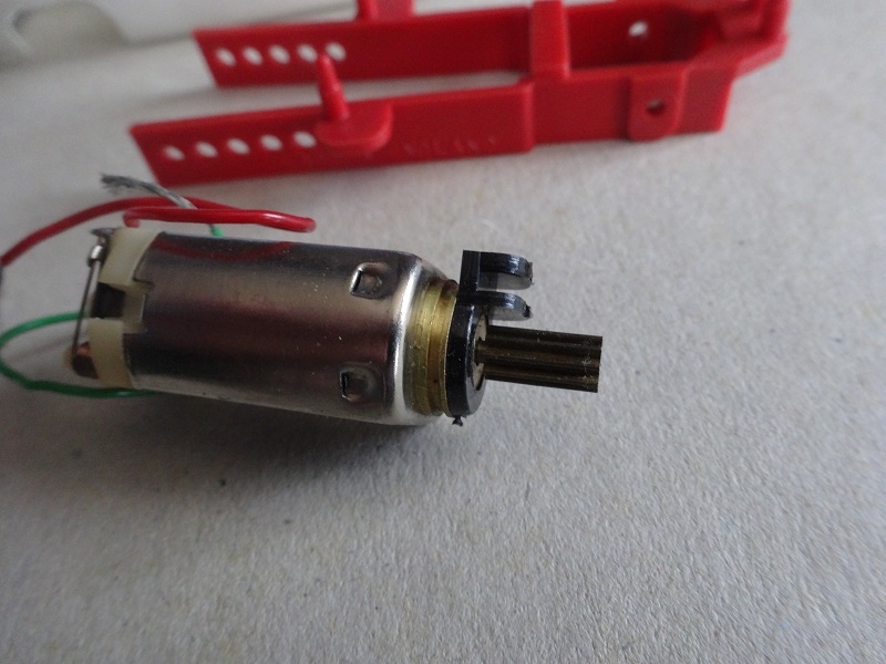

d'autres photos si cela peut aider
il y a un pignon un peu plus long car l'axe moteur et un peu court sur ce moteur qui un Revell SP 40 sur l'auto a Pépé on dirait un pignon standard tu a une explication Pépé?

Merci à tous les deux, vos explications ont été bien utiles. En fait Jenny s'est trompée, ce n'est pas un chassis Pop-in. Et mon vieux moteur à la taille d'un 13D mais pas la collerette coté pignon.

Alain fait nous une photo de ton châssis.
Collerette coté pignon ???
Tu veux sans doute dire le palier de cage ?

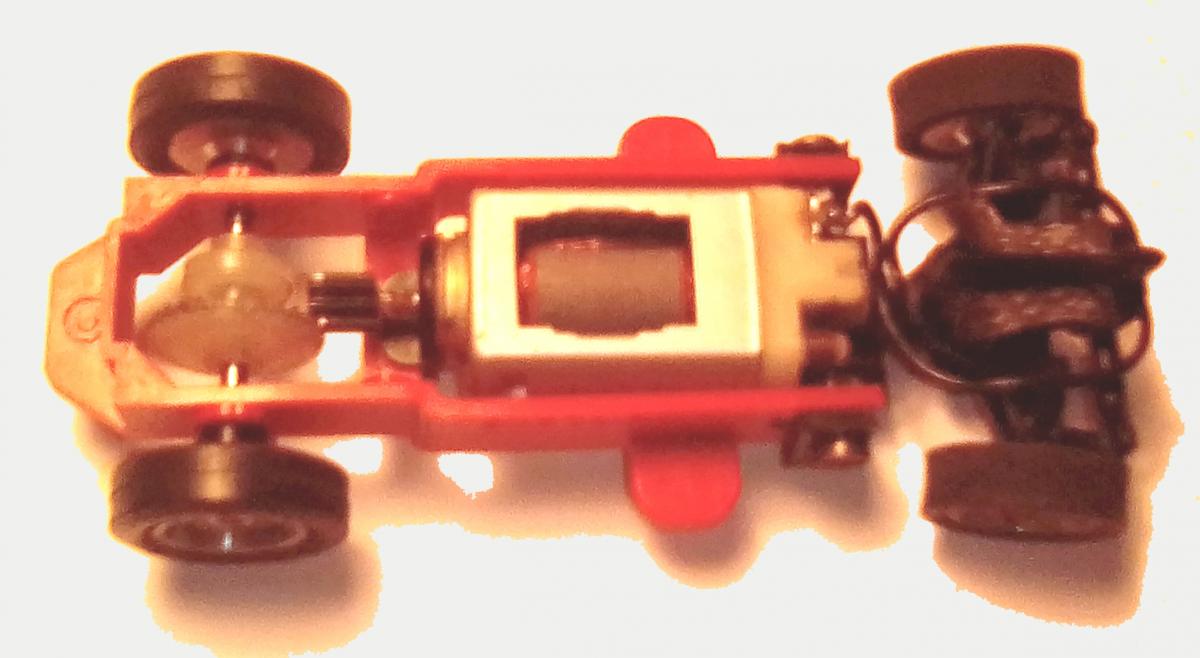

Si tu as un petit palier, ce n'est pas un Mabuchi 13D mais un Johnson 111, une copie économique made in HK que l'on trouvait dans plusieurs marques comme Scalex :
Il n'existe pas de moteur Super Shells, l'autre moteur est un Keyser K's Mk1 ou Mk2.
Keyser (aujourd'hui Model Loco) est (était) aussi un fabricant de kits de locomotives échelle HO en white metal en GB.
Ces moteurs sont malheureusement pratiquement introuvables de nos jours...

Confusion très commune entre les Mabuchi 13D et 16D et les copies Johnson 111 et 222...
Rien de grave en soi sauf que pour les Johnson c'est écrit en grosses lettres sur la cage à l'arrière

Oui c'est bien écrit Johnson, le truc c'est que je croyais innocemment que 13D était une dimension et non un type de moteur et que pour la marque Johnson, 111 était la désignation du 13D comme 222 celle du 16D. Que de la confusion en fait. Ceci dit, j'avais bien noté une différence entre les moteurs de Scalex et ceux que l'on trouvait dans les Cox ou Revell.

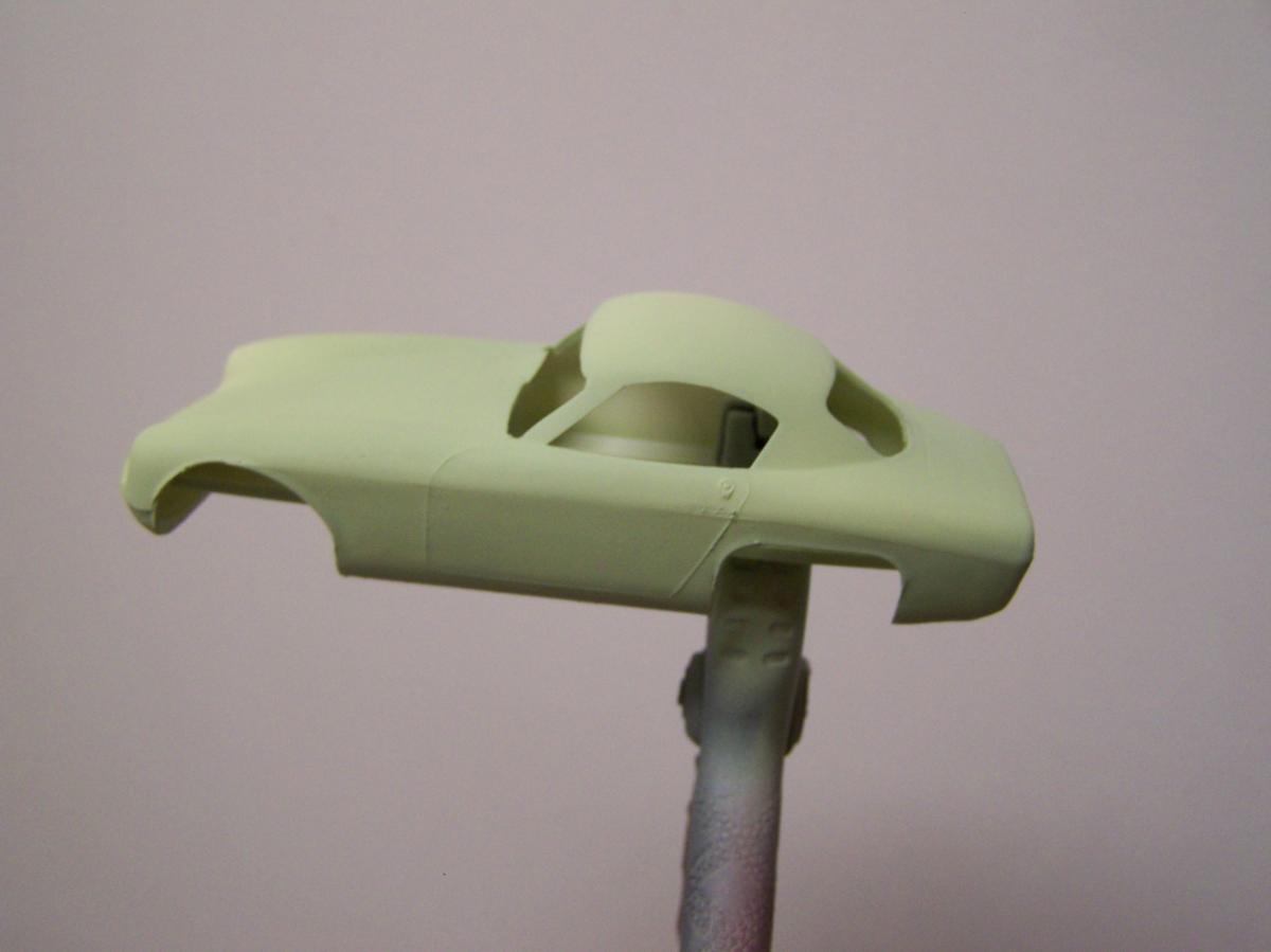

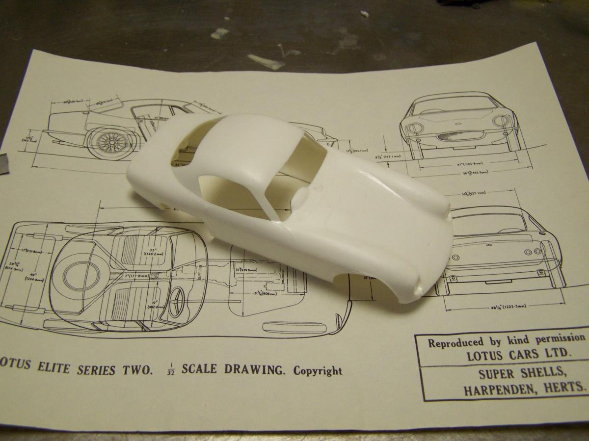

Bon cette fois j'ai toutes les pièces pour monter mon châssis d'origine. Il sera certainement moins performant que ce que j'avais prévu au départ, mais vu l'âge du kit, je vais traiter l'ensemble comme une pièce de collection. Alors cette fois le Rat Rod Garage, s'en tient à la notice et aux pièces d'origines... Ou presque .
Pour une fois on commence pas la cabine de peinture. Quelques petits conseils, si vous tenez à peindre cette carrosserie en Nylon, ce qui n'est pas de tout repos. La mienne avait quelques défauts de moulage, qu'il fallait gommer. j'ai poncé au 800, avec des heures de patience. Puis, après avoir mis en place le pare-brise, j'ai marqué sur le capot avant le contour du P-B avec un scalpel, comme sur la photo ci-dessous.
Ceci pour peindre ultérieurement la casquette du tableau de bord en noir. Ce dernier sera donc délimité par le trait de scalpel.
Notez au passage que sur la photo, on aperçoit sous la carrosserie, le plan à l'échelle exacte 1/32, de la vraie Elite.
Ce plan sera utile plus tard pour concevoir l'intérieur.
L'étape suivante je passe une couche d'apprêt plastique, pour consolider l'accroche de la peinture finale.

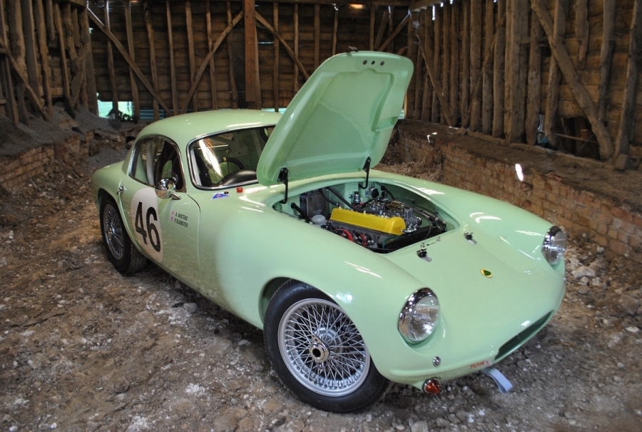

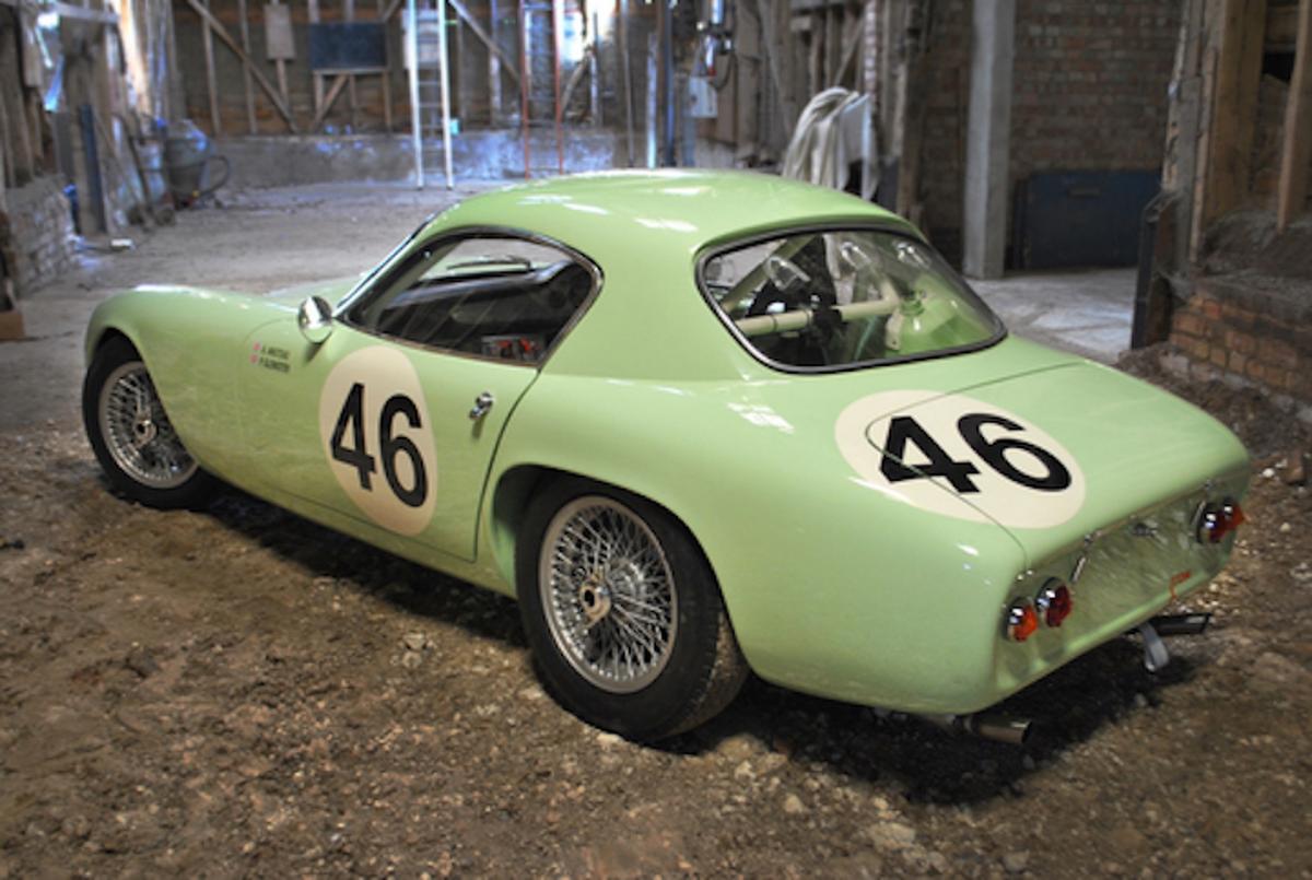

Pas la peine d'attendre plus de dix minute, le fond est sec et j'envoie le vert pâle. Ce n'est pas la teinte exacte, mais ce qui se rapproche le plus des photos de la vraie ci-dessus.
"Beige Green" ??? Green d'accord, mais je vois pas de beige
C'est un mat, on procède comme sur les vraies, par application d'un mat suivit d'un vernis. On va naturellement poser les décalques avant de vernir .
