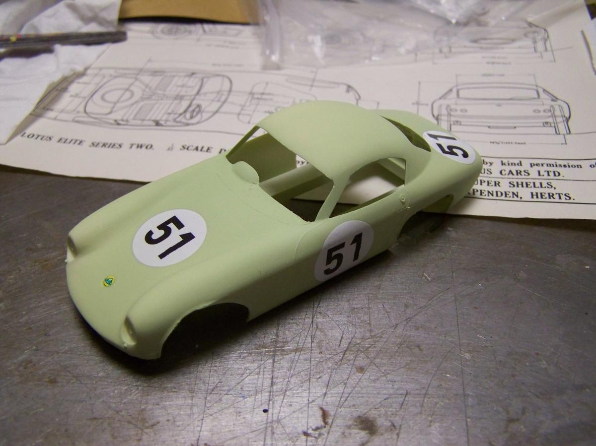

N'aurais-tu pas intérêt à poser tes décalcs entre 2 couches de vernis ?
Je trouve que les décalcs adhèrent moins bien sur les peintures mates ...

fred a écrit :N'aurais-tu pas intérêt à poser tes décalcs entre 2 couches de vernis ?
Je pense que tus as raison, mais j'ai malheureusement posé les décalques cette nuit.
Et je me suis aperçu du problème trop tard.

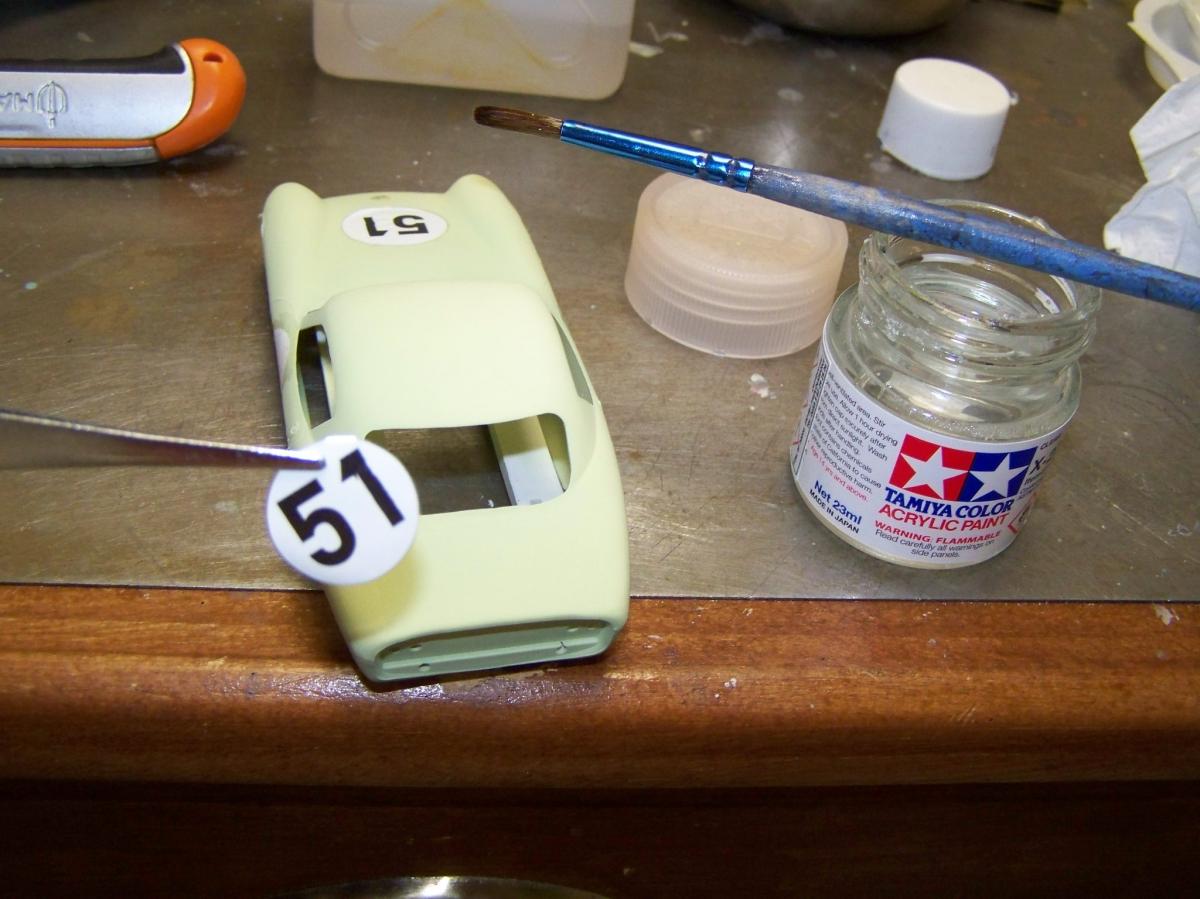

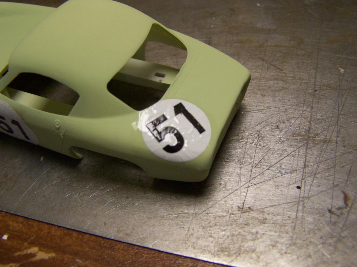

Donc je suis vraiment une brèle, je devrais revenir aux guimbardes couvertes de rouille ! A chaque fois que j'entame un nouveau scratch, je me plante au stade de la peinture et me retrouve dans la position du crétin qui doit réparer ses c...ries. Cette fois c'est un problème de décalques. Vous aviez raison, il vaut mieux vernir avant de poser les décalques. Bref, j'étais très content de moi lorsque je les ai posé, mais le lendemain il suffisait de souffler dessus pour les décoller !?!
La solution, les décoller, puis en les tenant avec un pince brucelles, passer du vernis incolore au dos, puis les poser délicatement sur la carrosserie, pile à l'endroit où elles doivent prendre place.
Et là patatra les décalques se mettent à friser.

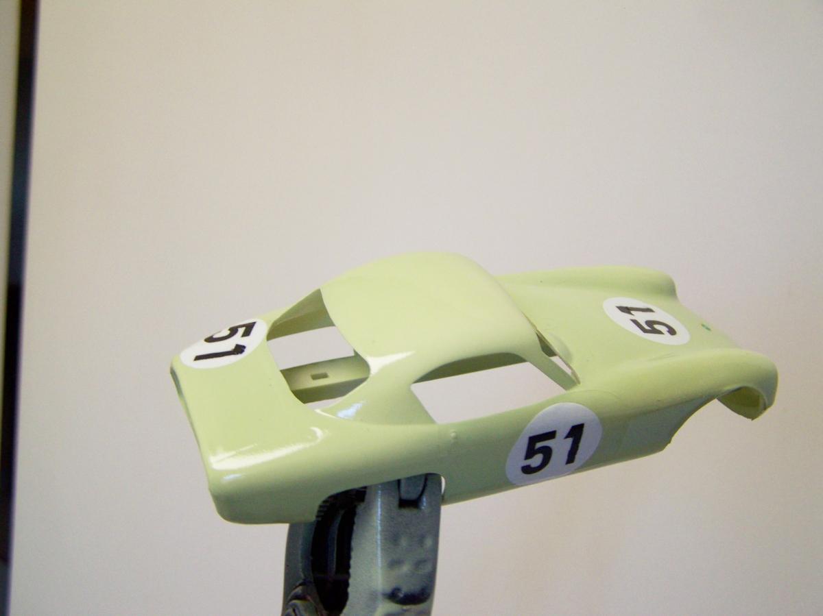

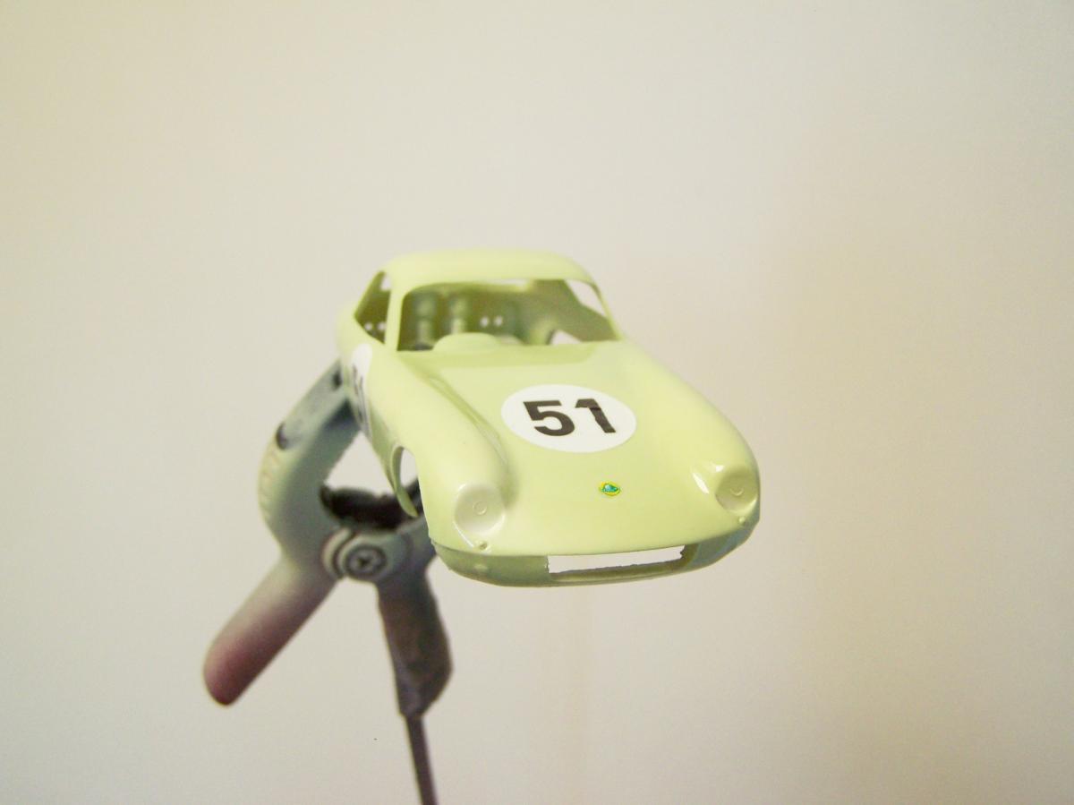

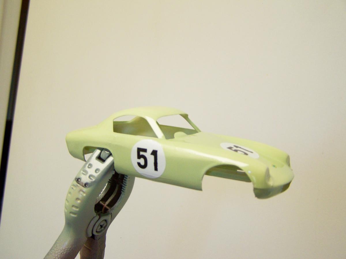

Et là c'est la panique à bord, Que faire? Tout poncer et recommencer? Non heureusement 24 heures plus tard, le vernis a tendu et les décalques sont revenus en position. Du coup on peu envoyer les vernis. Trois couches espacée de 15 minutes chacune.
Maintenant on ne touche plus à rien pendant 48 heures, histoire de laisser le vernis bien durcir. Au passage, je suis plutôt content du choix de la couleur. La déco correspond à la # 51 qui a participé aux 24 heures du Mans 1961 (mon année de naissance) pilotée par Cliff Allison et Mike McGee. Ils abandonneront à la 11 ème heure après avoir complété 102 tours. On peut pas toujours faire que les gagnantes et puis j'aime bien ce vert clair plutôt inhabituel en slot.

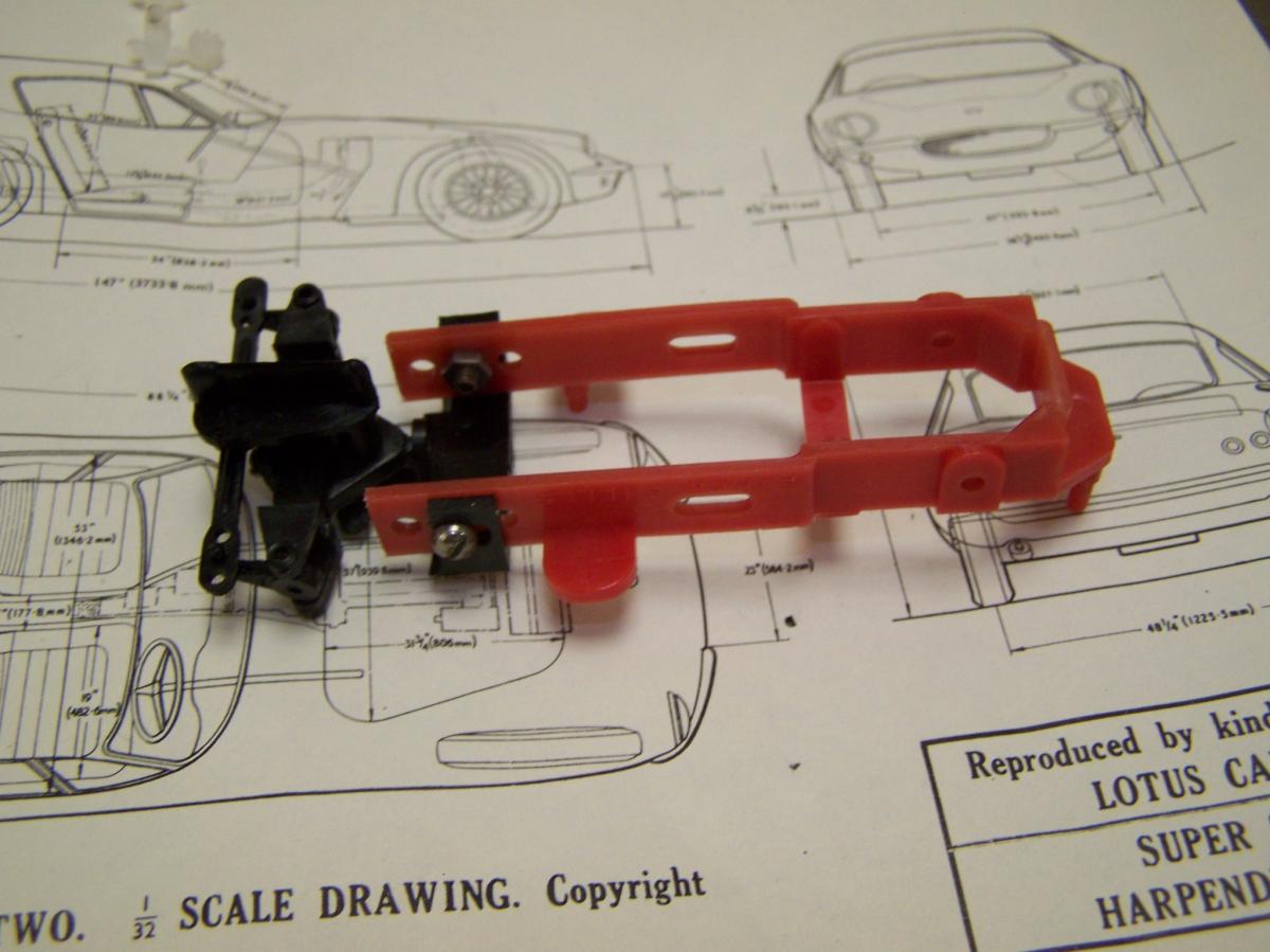

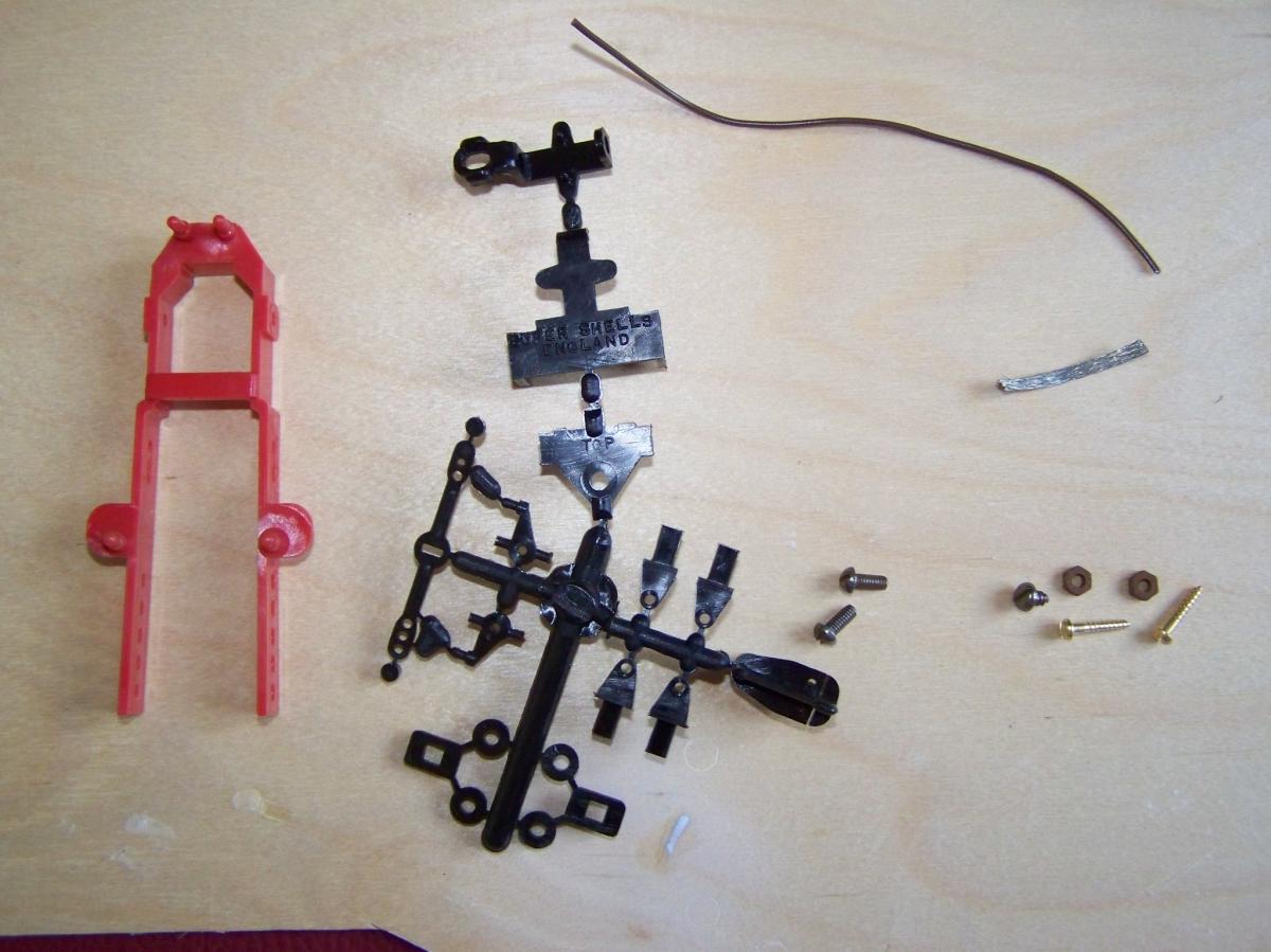

Pendant que le vernis sèche sur la carrosserie, je me suis attaqué à l'assemblage du châssis. Quand on ouvre le sachet on en retire ceci ;
A première vue, on est à mi-chemin entre la surprise contenue dans un œuf Kinder et le casse-tête chinois. Au passage, notez l'état de la visserie d'époque.

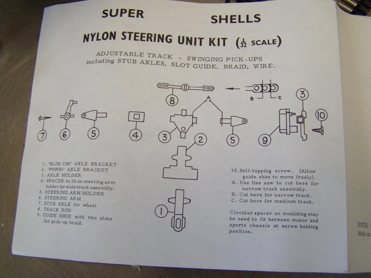

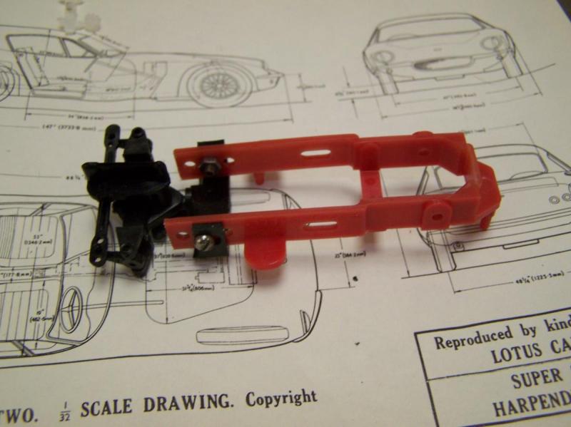

Avec la notice, pas vraiment claire, de la patience et quelques essais, on finit pas trouver la logique de l'ensemble. Après avoir nettoyé boulons et visses, j'ai assemblé le tout sans véritable accro. Il est plutôt joliment conçu, avec son train avant articulé et ses différents réglages d'empattement et de voie avant.
Une question à ceux qui m'ont précédés : S'agit-il du "Narrow track assembly" qui requière que l'on scie certaines pièces? Ce que je n'ai pas fait.Il ne manque plus que le moteur, Old Fred s'est gentiment proposé de m'en envoyer un ; et les roues que j'ai commandé, des Penelope pit lane à la bonne dimension...
