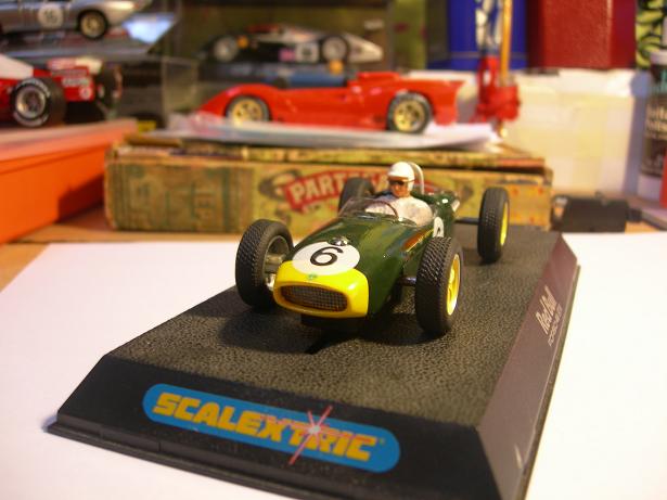

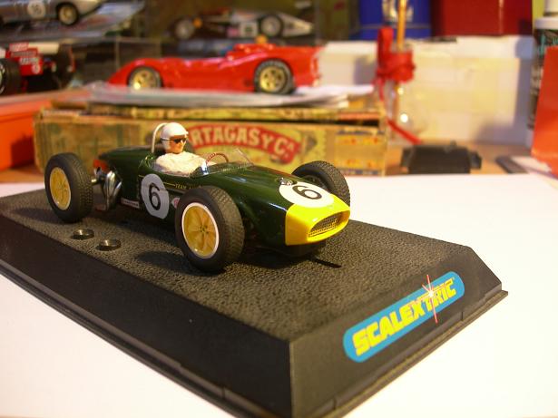

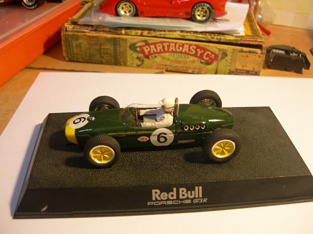

Une petite (toute petite) Lotus 18 de chez Penelope Pitlane.
C'est ma première PP : kit de bonne facture mais demandant un peu de bricolage pour fignoler : surtout les pièces d'accastillage en métal qui sont très grossières, à revoir au scalpel puis à la lime fine.

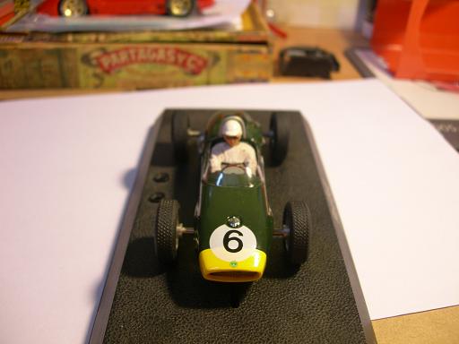

Question déco : j'ai fait une déco perso. J'ai refait le capot pour mettre un bouchon de réservoir en lieu et place des trucs moulés directement sur l'auto du kit. Le plus dur a été de virer le volant moulé en résine et de recreuser les mains du pilote pour lui remettre un beau volant en plastique dans les pognes! La grille de calandre a été rajoutée car celle du kit est une horreur irrécupérable!
(petite astuce : pour faire l'arc de cercle sur le décal sous le bouchon, j'ai pris tout simplement une perforeuse de bureau).
Sinon, jantes Cartrix (
), pneus BRM et ça roule à merveille cette petite chose! Le châssis en laiton est génial!!
Et encore merci à Maxence pour le logo de capot Lotus!
