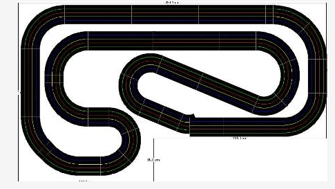

Actuellement en projet de réfection, voir ici https://www.franceslotforum.com/forum/re-bonjour-1532147.html#is-page
j'ai un différence de longueur, la voie extérieur fais 19m et celle à l'intérieur fait environ 73cm de moins.
Selon vous, c'est trop ou acceptable ?

Pas d'autres opinions ?!
Est ce que 70cm nécessite de modifier le tracé selon vous ??

En fait, je viens de remesurer, c'est 94cm de différence...
Si je la remets en service c'est plutôt pour m'en servir aussi à 2 ou 3 (3 voies
) La ça fait peut etre beaucoup.
Pas évident de trouver un tracé équilibré sans tout remanier. J'essaie de conserver au maximum le tracé existant pour éviter les grosses modifs, et je n'aime pas les tracé qui serpentent dans tous les sens, mais il ne suffit pas de faire un pont ! j'ai fait 2 tracé à partir de l'existant, ils ne rattrapent que 42cm !! J'en ai trouvé un 3eme qui est bon mais qui modifie plus en profondeur le tracé....mais je crois que je n'ai pas le choix...
Mon tracé est à peu près celui ci

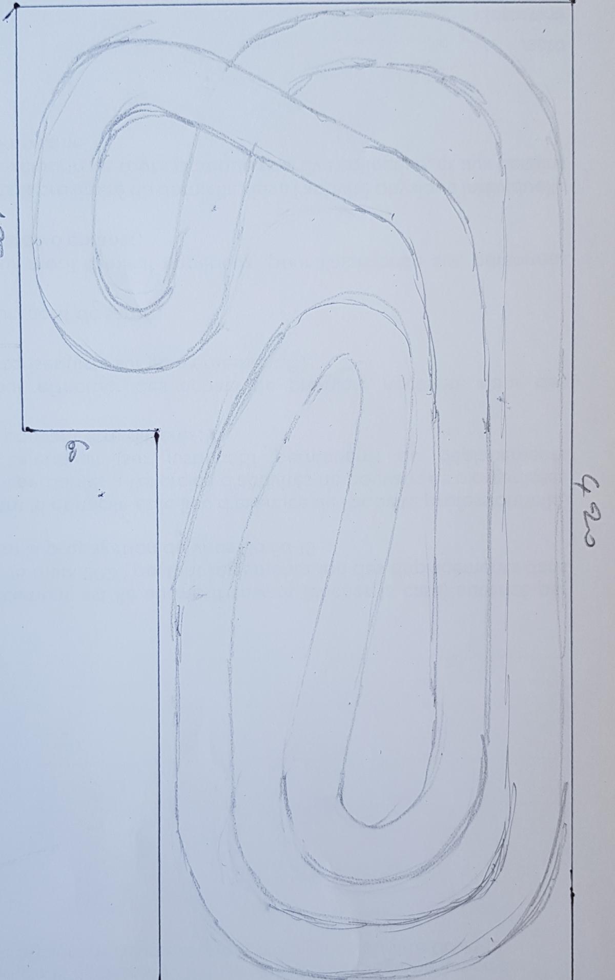

La solution de droite, je ne rattrape que 42cm !
Faut que je mesure la version de gauche

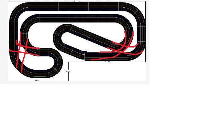

Mes pistes se rapprochent par endroit
Qu'entends tu par Le pont doit etre dans le bon sens ?
J'ai mesuré, si je mets le pont à droite comme proposé par gilou-971, je ne récupère que 42cm sur les 94 de différence !

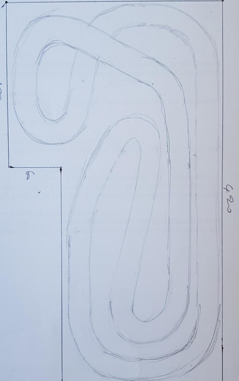

RayMoulad a écrit :Je vous soumets le tracé rectifié suivant la proposition de gilou-971. Fait à main levée, désolé et impossible de la mettre dans le bon sens !? mais ça reste bien plus ressemblant à la réalité...
Qu'en pensez vous ? Pas trop de remaniement sur le tracé actuel en tous cas...
Voilà! Et là, tes voies sont forcément identiques.
