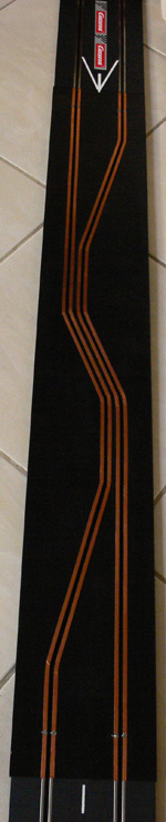

Coucou les sloteurs fous, juste quelques photos d'une chicane bois que je viens de faire pour Carrera en me basant sur la longue chicane NINCO, elle va être décorée avec des pneux et d'autres décos (rails de sécurité..........)
En Carrera... C'est déjà sympa.... En D132 c'est juste fabuleux!

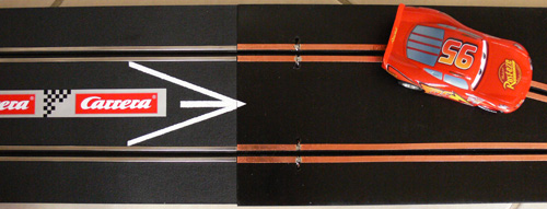

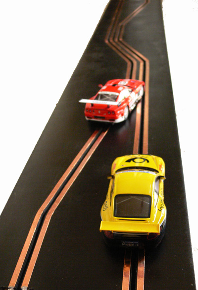

Non aucun soucis de ce genre en fait! Il a fallu couper, les pattes de fixation inter-rails des droites carrera ainsi que les pattes en inox d'alimentation visser, les rails sur la chicane en bois de part et d'autre! creuser et percer pour souder des fils sur chaque extrémité des bandes de cuivre et insérer les fils tout simplement dans les trous sous les rails carrera (la soudure étant trop compliqué avec l'inox carrera) ! Il m'a fallu deux jours pour défoncer la chicane suivant mon tracé plus trois couche de peinture et quelques minutes pour l'alimentation électrique! Les voitures passent NICKEL après m'être assuré que les rails carrera étaient en face de la piste bois! Je suis en train de faie un virage R0 en bois également pour améliorer mon circuit et rajouter du fun!

Bonjour Will666, elle fait la longueur de 4 droites standard Carrera donc 134cm si je sais déjà compter à cette heure de la matinée! ![]()

quitte à defoncer pour faire cette chicanne pourquoi ne pas l'avoir fait dans le même principe de longueur mais avec des courbes plutot que des lignes droites cassées
ça serrais plus fluide ........
ça serrais plus fluide ........p'etre que tu n'avais que des regles pour t'appuyer avec la defonceuse
OK Conceptcar je suis démasqué! Effectivement je n'avais ni ce qu'il fallait pour faire de beaux arrondis ni la maitrise de la défonceuse (je suis piste carrera donc les extensions bois c'est un peu tout neuf pour moi!) De même que la pose des bandes de cuivre qui est assez délicate à mon sens! Mais bon j'ai testé avec toutes mes voitures même les carrera pro X avec leur guide de 12km de long et ça passe nickel donc ça reste pas trop génant car le plaisir est là mais je te le concède j'aurais bien aimé!!!
De toutes façons je dois en faire une autre pour un ami et j'ai d'autres projets en bois pour étendre mon circuit donc je devrais m'améliorer mais je suis preneur si conseils ou astuces il y a!
