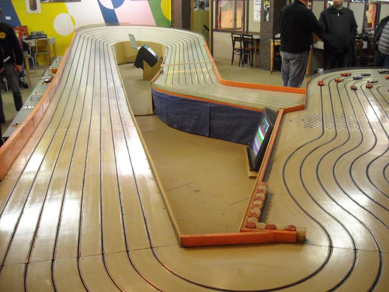

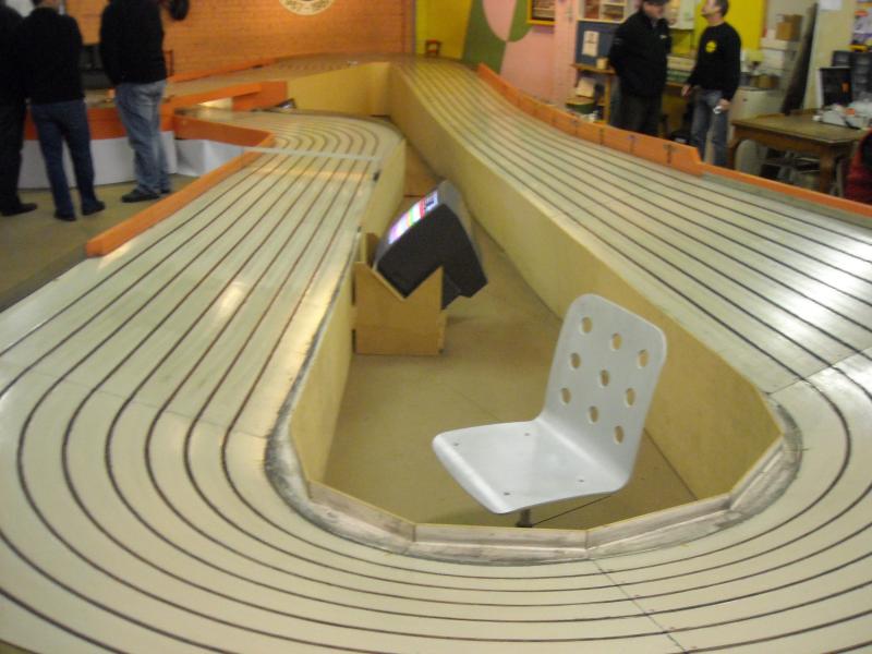

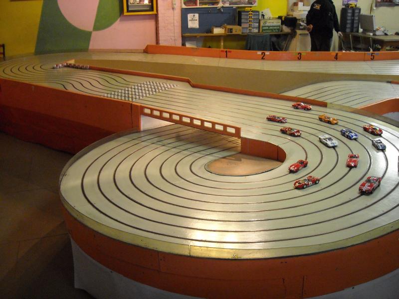

D'abord, quelques photos, histoire de vous montrer la piste fort sympathique sur laquelle on va pouvoir s'amuser :

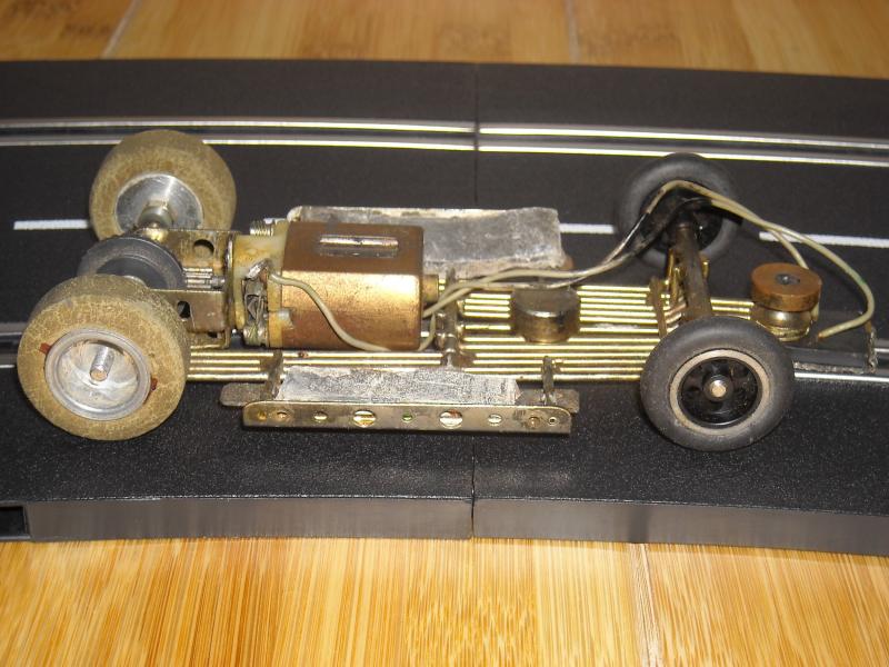

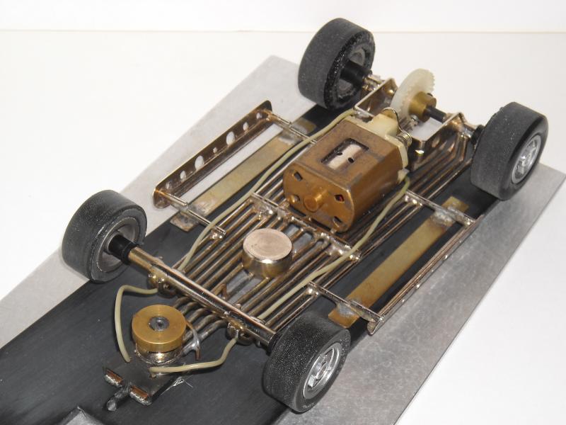

Pour mon vintage 1/24, je suis parti d'un châssis Champion équipé d'un moteur Russkit bien modifié :
Après restauration et équipé de quelques pièces choisies, ça donne un truc comme ça :

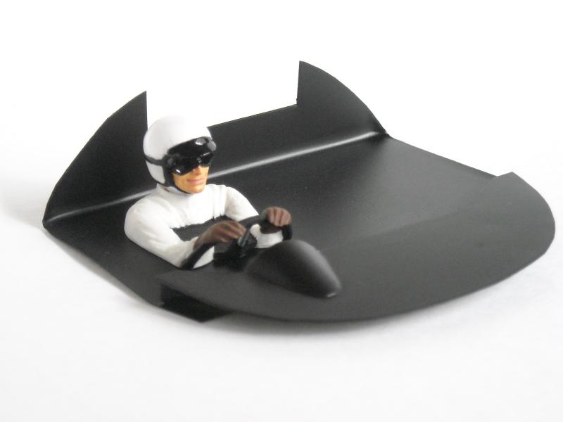

Puis un habitacle léger fait dans du plastique transparent, celui-là même qui sert d'emballage aux châssis Slot.it (la récup', y'a que ça d'vrai !) ; un coup de peinture en bombe noir mat et roule ma poule ! + un pilote Revell avec une tête de pilote COX :

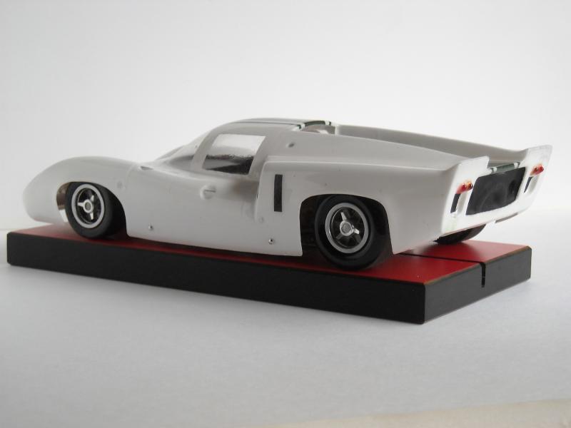

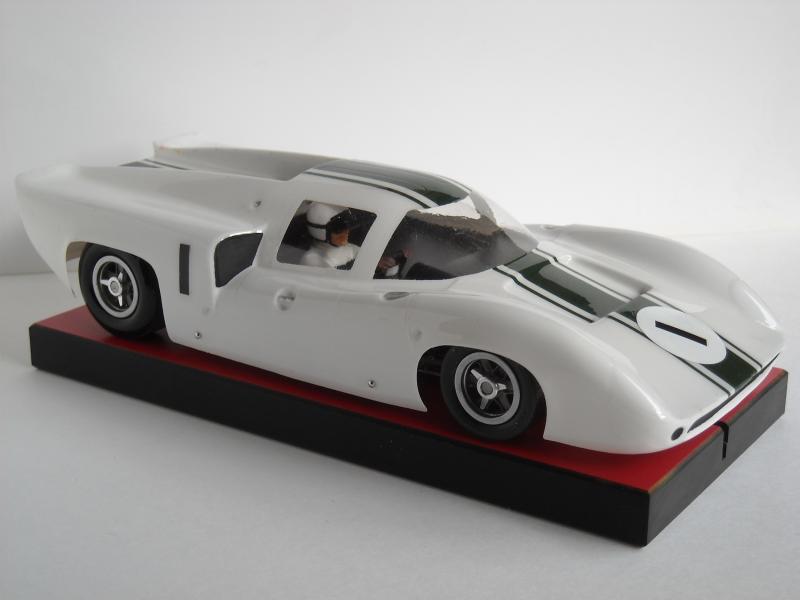

La carrosserie, c'est une repro récente en Lexan que je me suis bien fait ch... à peindre à la bombe par l'intérieur ! Pour une première thermoformée, j'ai pris ma dose d'expérience : pas mal de défauts que je n'ai pas eu le temps de corriger (mais merci à PP+ pour es conseils que j'appliquerai la prochaine fois !), mais bon, de loin, sur la piste... ça devrait aller :
Hé bien dis donc, contrairement à tout ce que tu m'as dit, je la trouve très bien cette peinture.
D'autant que bien souvent on voit mieux les défauts en photo que dans la réalité.
Seule petite critique que je me permettrai, les montants de pare-brise un peu épais, le pilote doit être un peu gêné en courbe
Par contre, oui c'est vrai le moulage n'est pas au top. Ce n'est pas une Lancer, mais ce n'est surement pas le même tarif non plus.

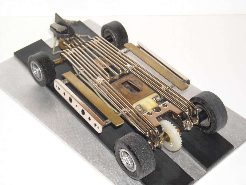

Et pour finir, juste pour info, voilà comment pouvaient se présenter ces châssis Champion à l'état neuf.
La marque ne s'adresse visiblement pas aux débutants et surtout pas facile d'organiser des courses "sortie de boite"

Sur ce genre de chassis , on voit souvent des pneus larges et de petit diametre , genre "pipeline" .
Là c'est pas le cas , c'est realiste (mais est ce que la puissance va passer ? )
La deco est très (trop) sobre , ça manque un peu d'autocollants . Manque aussi l'entourage de pare-brise et des portieres .
Quelle est la marque de cette carrosserie svp ?
Ouaip ! effectivement, les montants de pare-brise sont trop gros... je me suis fait avoir au moment de la pose des caches, pas facile à visualiser lorsque tout est transparent...
Sinon, j'suis bien content de ne pas avoir eu à le monter ce châssis ! j'ai pas encore le matos pour ça, et puis ça tombe bien car, apparemment, il a été bien monté !

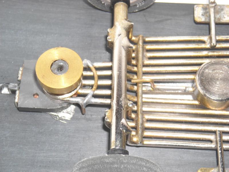

J'ai juste rajouté deux pièces en laiton faites maison, histoire de fignoler la partie avant du châssis, une pour éviter au guide de me faire du 360°, et l'autre pour limiter le débetement vertical du bras de guide :

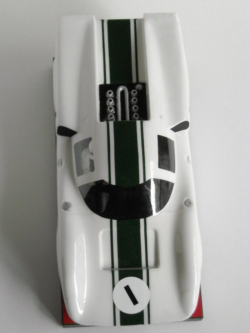

Tiens, tant que j'y suis, pour répondre à Pepe+ et Hoslotfrance, les N° latéraux sont bien présents : c'est le N°1 qui ressemble à une barre noire verticale devant les roues arrières ... et pourl'écusson Lola, bah si c'est pour qu'il finisse éclaté comme le N°1 du capot après la course, c'est pas la peine de s'embarraser avec ça !
