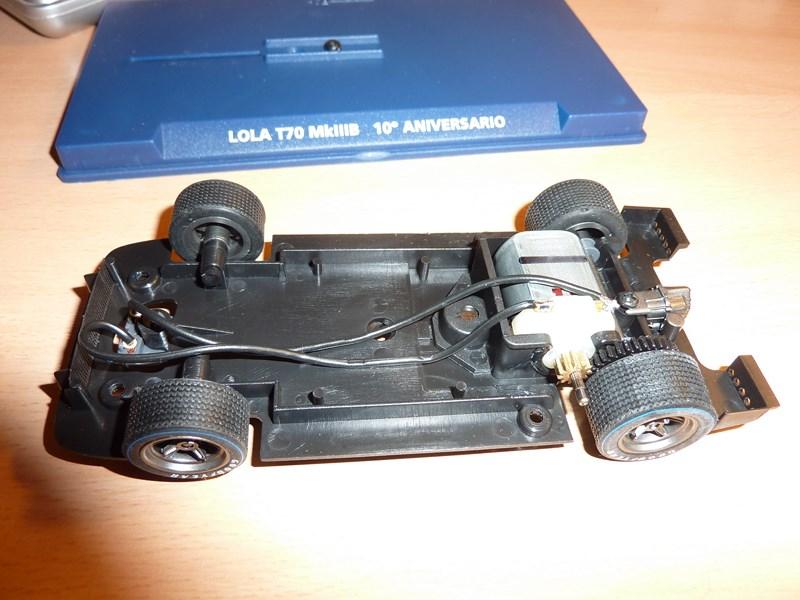

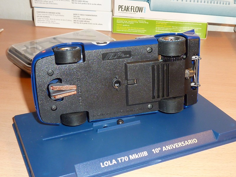

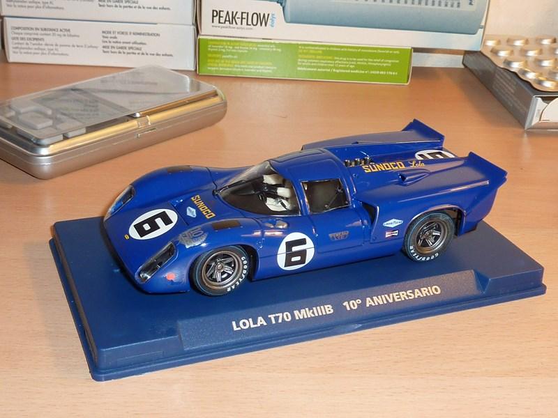

je voudrais changer de chassis pour ma Lola et n y connaissant rien quel chassis je peux lui mettre, moteur en ligne en angle? j ai besoin de votre savoir ! et merci d avance

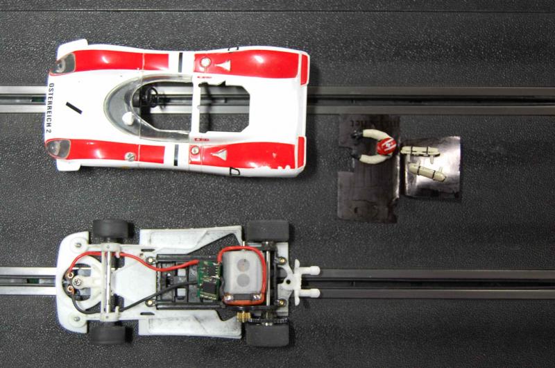

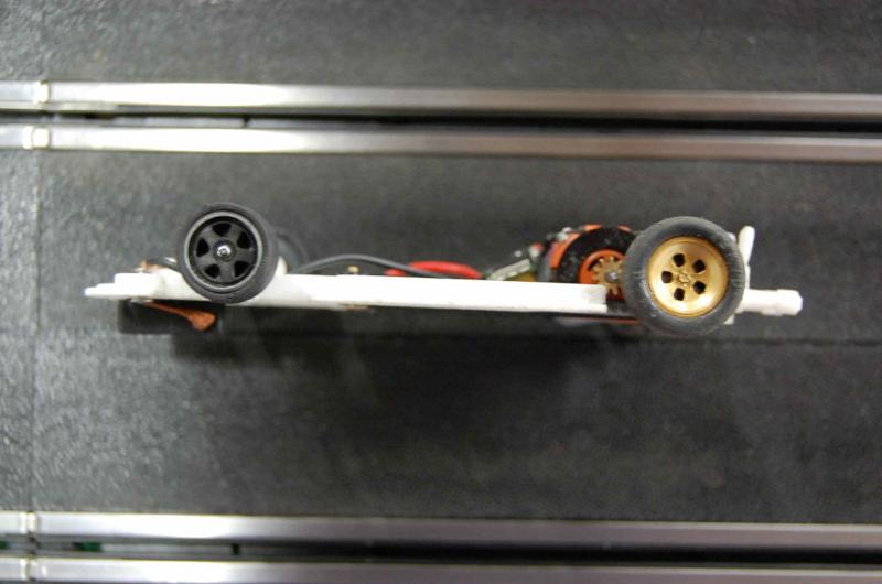

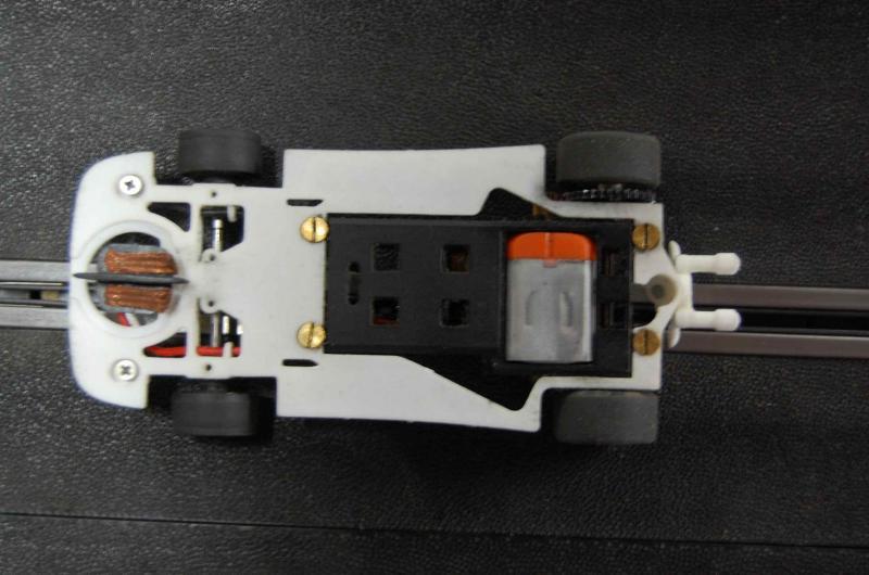

Jettes un oeil sur ce que l'on peut faire avec les châssis Ghosttrax. On les utilise sur des Lola T70 et autre 512's. C'est aussi rapide que du slot-it groupe C. Mais quel bonheur de voir rouler ces caisses. On vandalise nos groupes C, et on installe la mécanique dedans. Pas cher.........

pas si simple comme question... pourquoi veux tu changer de chassis ?? si tu es dans la recherche de la perf absolue.. ok! si tu veux juste améliorer ta voiture, il y a plein de choses à faire avant le remplacement du chassis...
sur la plupart des fly classique, moi je fais:
- changement du guide par Ninco prorace (suspendu de préférence si tu roules sur une piste bosselée) avec des tresses fines et souples (MB slot ou autres)
- détourage du chassis pour avoir un bon tilting (mouvement libre de la carro par rapport au chassis quand on dessert un peu les vis de fixation)
- remplacement des pneus par des BRM (shore à définir en fonction de ta piste et de ce que tu aimes comme comportement)
- calage du jeu latéral de l'axe arrière avec une petite rondelle pour éviter que le pneu ne vienne frotter
- si les jantes ne tournent pas rond, éventuellement remplacement du train arrière complet par du matériel slot it ou autres...
- lest éventuel, en fonction du type de pistes, de la tension utilisée, de ton style de pilotage et du comportement que tu aimes donner à tes voitures....

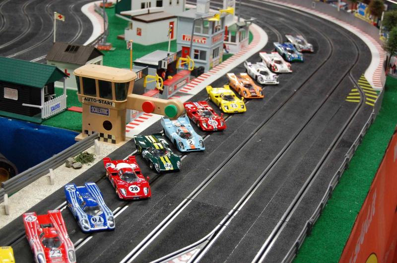

Voilà ce que donne un plateau avec des T70 et autres, montées sur un châssis qui assure un max. Le plaisir de les voir rouler est jubilatoire.
Sans vouloir te brancher Christophe, des bouzes comme ça, j'aime.....

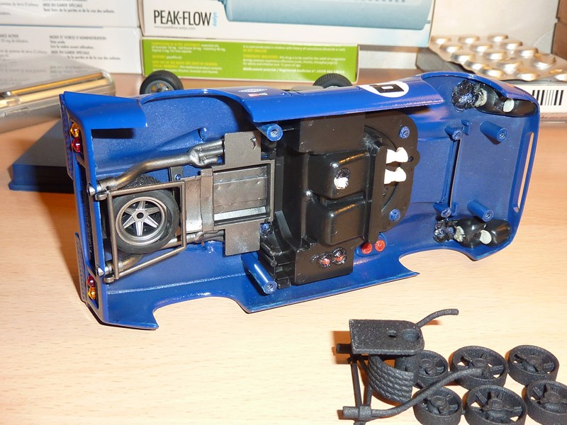

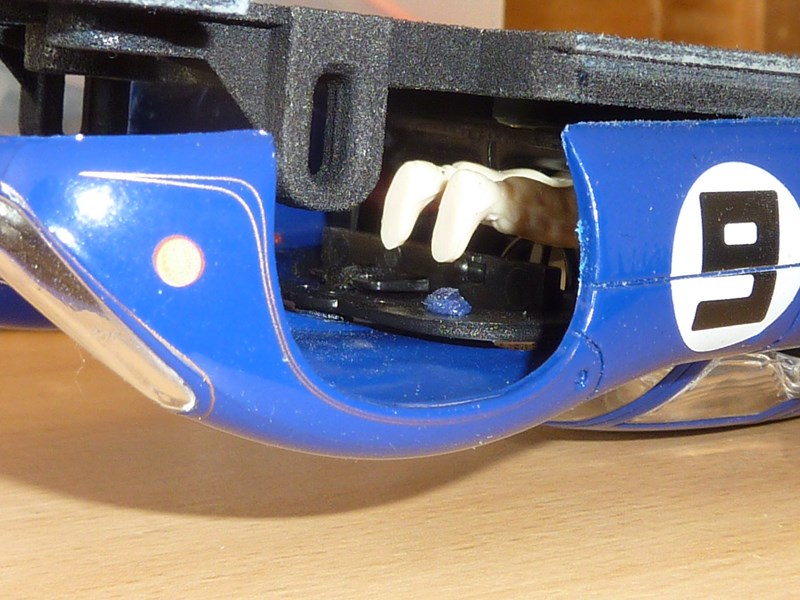

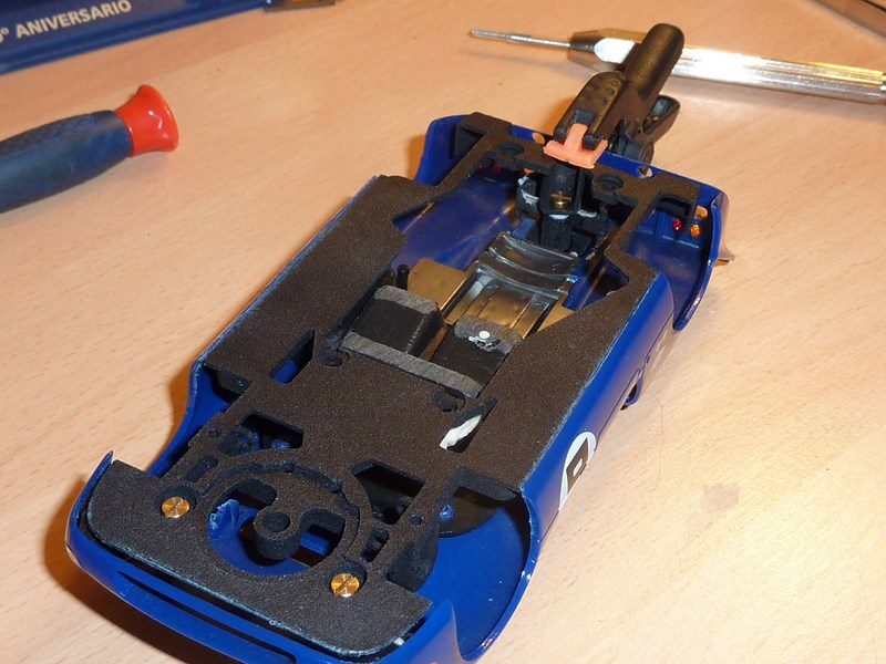

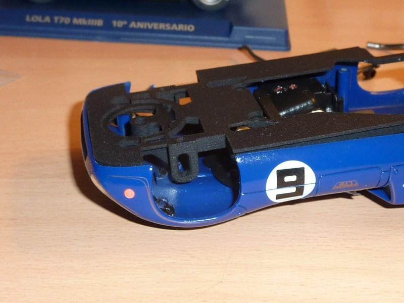

Date du message : dimanche 17 janvier 2016 à 10h50

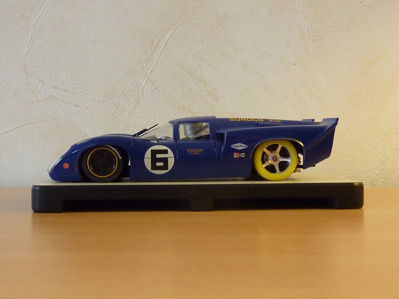

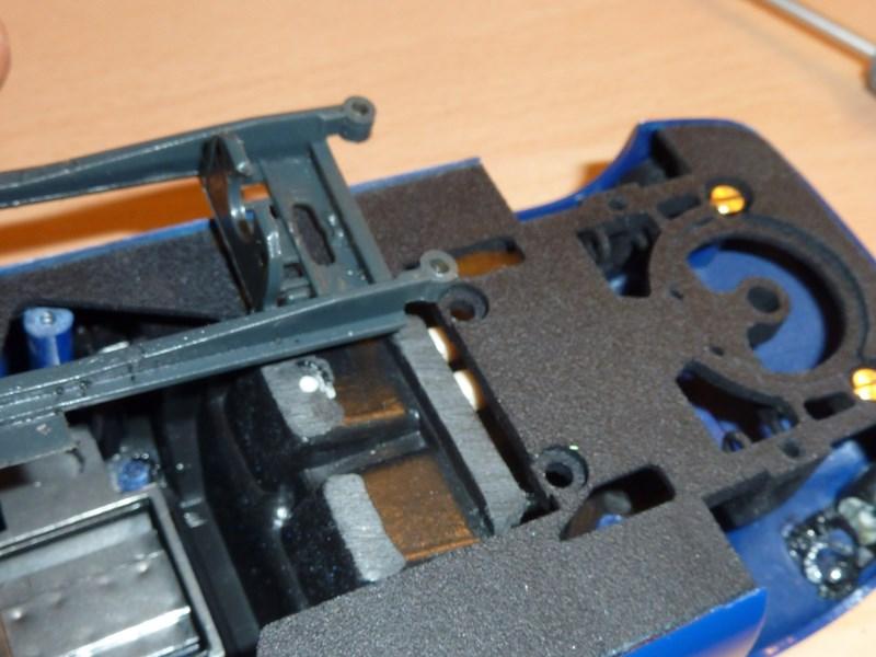

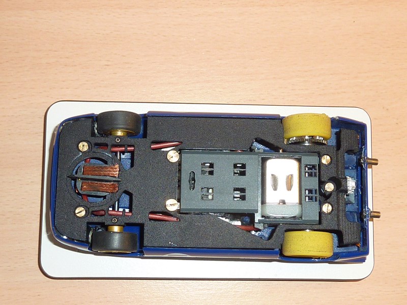

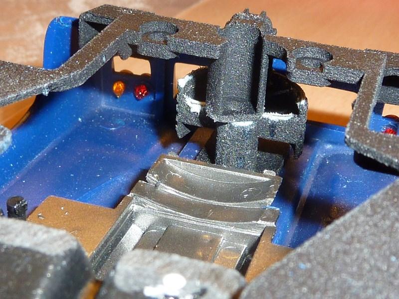

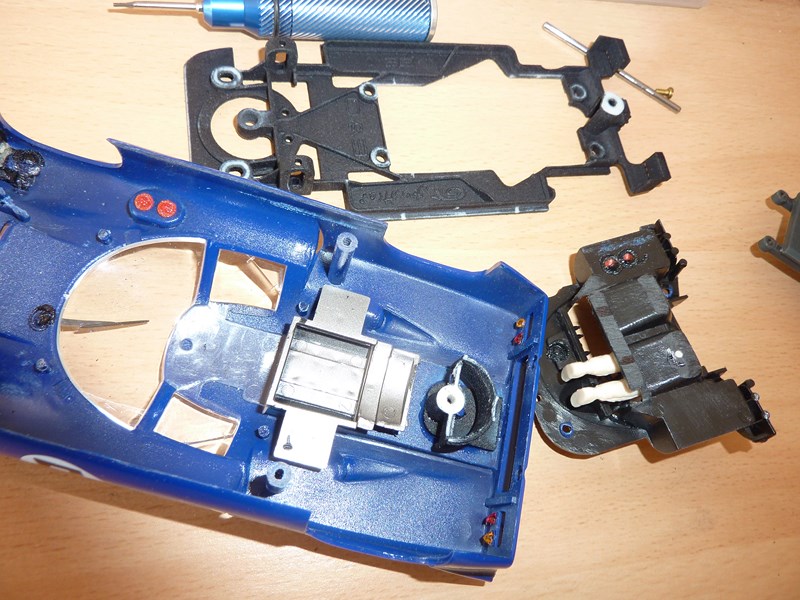

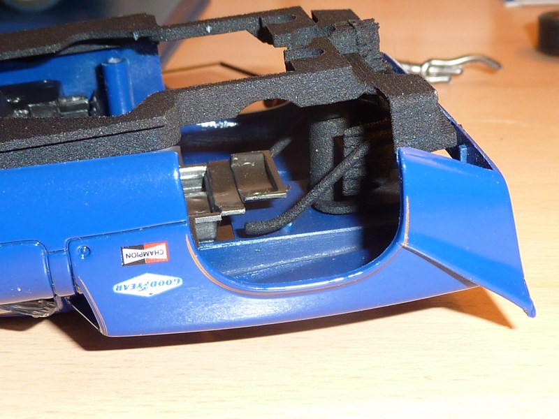

J'ai mis un châssis Ghost-trax : il est vrai que la voiture roule bien maintenant !
Certes, le montant total est élevé, et cela nécessite un peu de boulot de chirurgie ; mais quel plaisir de rouler avec cette magnifique voiture ainsi équipée !
Il reste encore quelques petits réglages pour qu'elle soit top
2S73
Piste bois SILLAGE RACING
Message modifié le dimanche 17 janvier 2016 à 11h02 par mp3

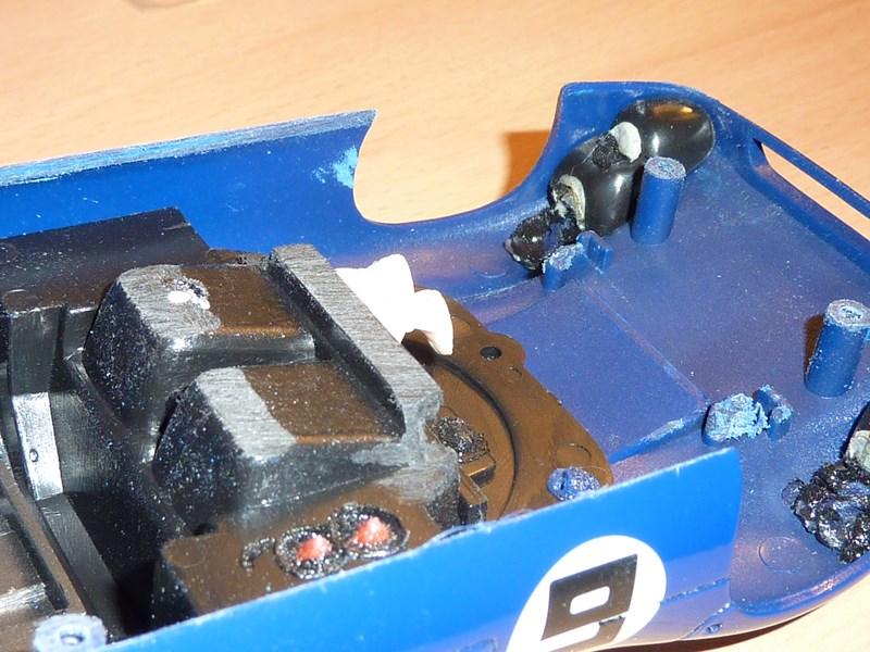

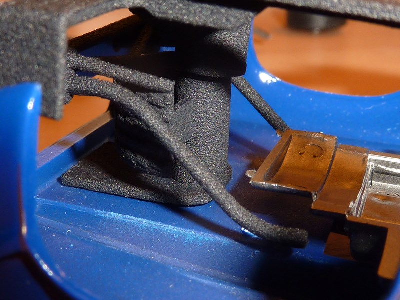

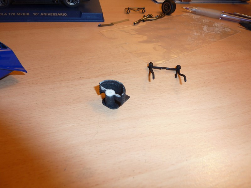

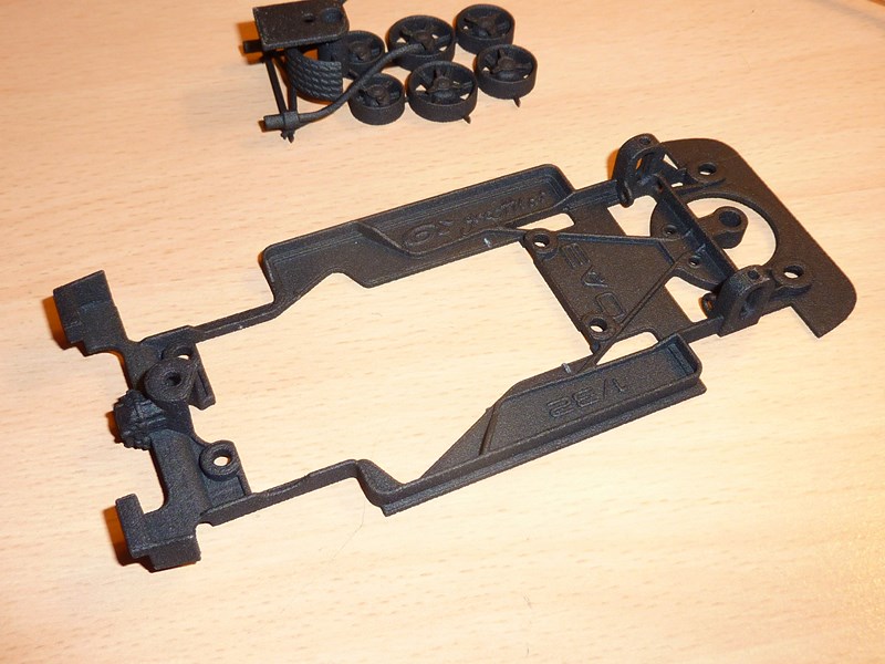

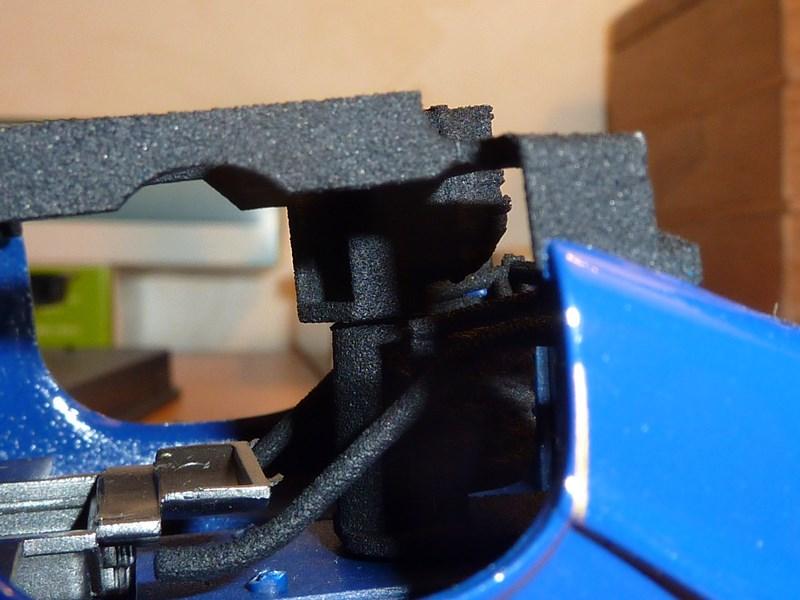

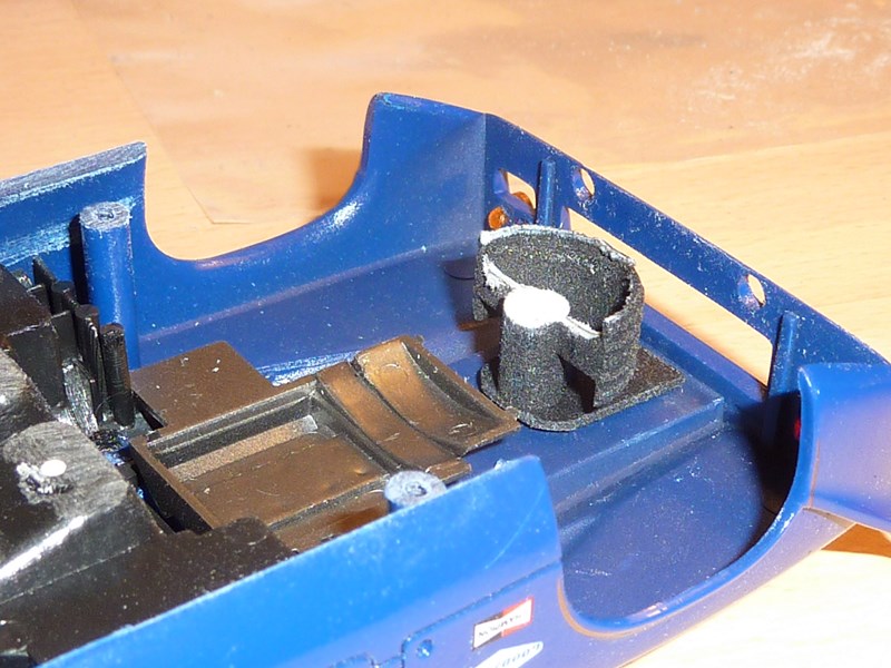

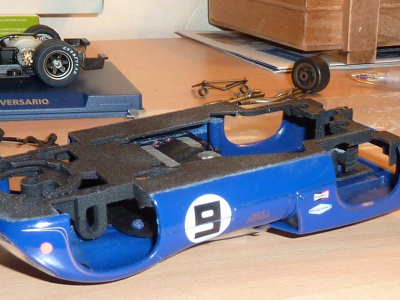

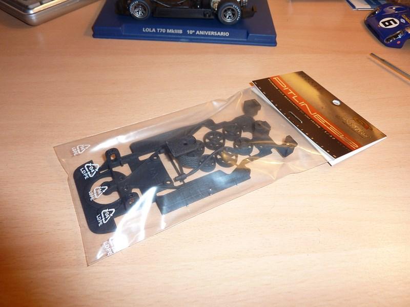

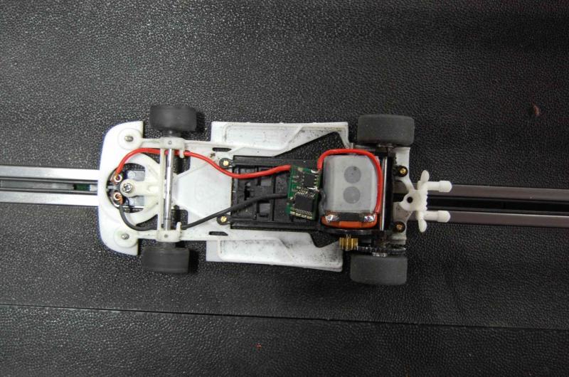

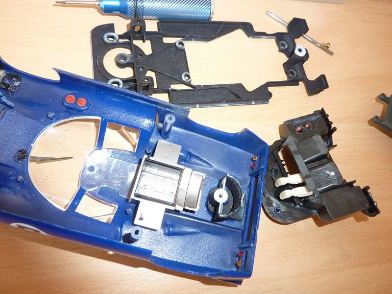

Par défaut, on bricole tous nos voitures pour améliorer les performances, et dans le montage sur le châssis Ghosttrax, les bricoleur se font vraiment plaisir. Il y a 2 Lola qui tourne dans les manches, elles ont un super équilibre.
Ci-dessous, une prépa à partir d'un châssis Shapeways. Un peu moins précis que le Ghost, mais qui avionne super. Sa mise en oeuvre est un peu plus laborieuse pour le puits de vis AR, il faut un peu usiner mais dans l'ensemble , c'est correct.
