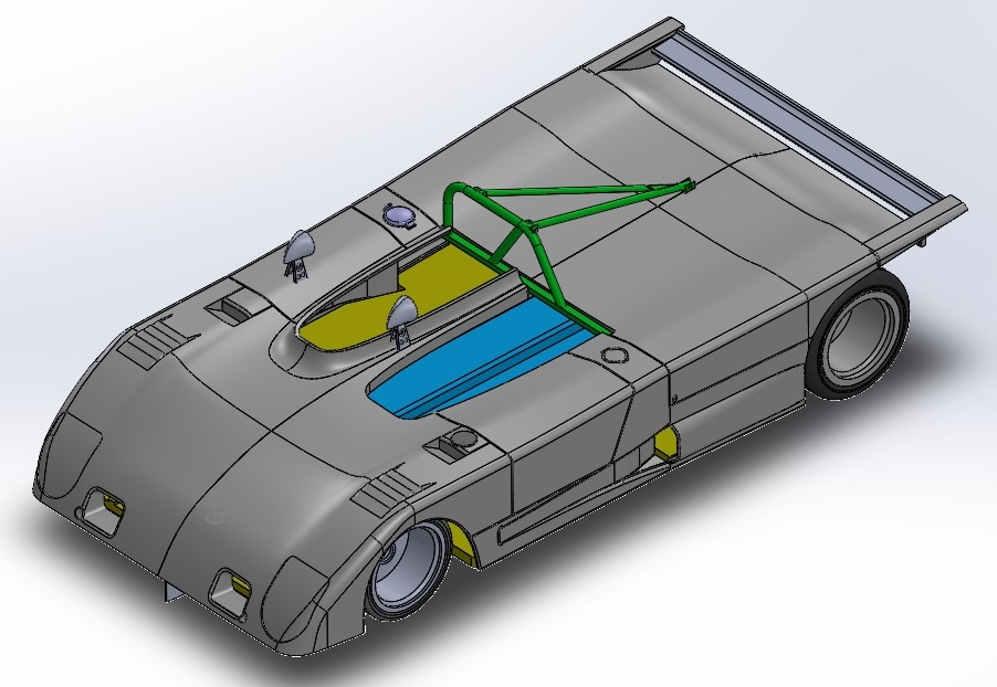

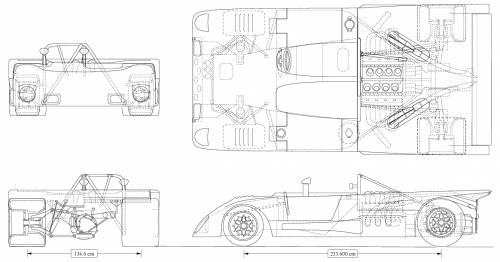

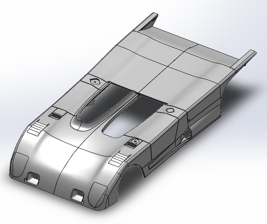

Un fois les photos rassembler il faut passer à l'action, la modélisation, pour démarrer le concept que j'ai en tête. Je part en quêtes des informations sur les dimensions. Les petits protos des années 60-70 une fois à l'échelle 1/24 sont roulables en slot sur du Ninco pas obligatoirement sur des pistes Carrera et Scaleauto. Je vais utiliser pour cette première version une mécanique BRM, je prends tout le chassis d'une Alfa GTA, empattement et largeur sont compatibles alors c'est parti.

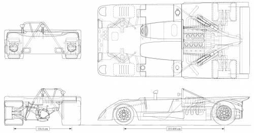

On commence par quoi, parce les photos c'est beau mais pour modéliser c'est pas gagner. Je trouve un blueprint pas trop pourri, qui va me servir de base.
J'enchaine les heures devant mon PC à modéliser non seulement la carrosserie mais un maximum d'éléments, jantes, pneus, moteur, pignon, couronne, palier, roulement. Une fois que j'ai un modèle 3D qui commence à ressembler à une Lola T290, il faut sortir cela de l'imprimante.

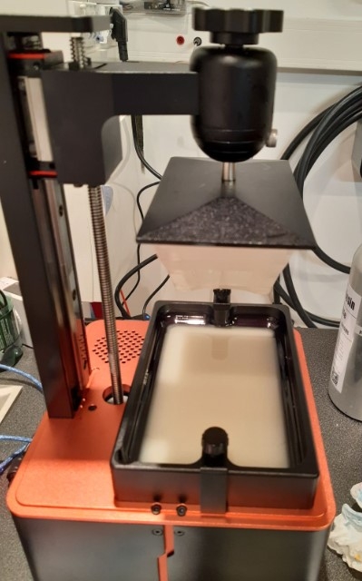

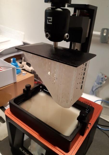

Un petit aparté sur mon choix d'imprimante s'impose. Pendant de nombreuses années j'ai travaillé sur des prototypes que je faisais réalisés suivant différentes techniques, stéréolithographie, frittage de poudre, dépôt de fil FDM... chacune des techniques à ses avantages et ses inconvénients. Pour moi ce sera stéréo et non FDM, la finition est bien meilleure, je n'ai pas envie de passer des heures et des heures à poncer. Certaines résines permettent d'avoir de la souplesse pour éviter l'effet "cassant comme du verre" en vieillissant. Cela dit, la résine reste plus fragile que de la FDM et coté finition tout dépend également du matériel à disposition. Ici je parle de matériel accessible avec un rapport qualité prix plus qu'honnête.

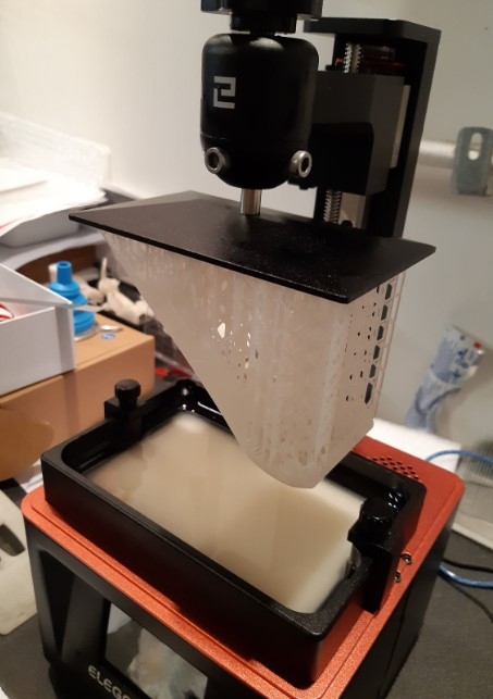

Fin décembre 2020 j'ai donc un nouvel outil à disposition, je me lance dans le test d'impression . Je suis bluffer par les 1ers tests ici de fichiers récupérés sur le net de figurines. L'étape suivante ce lancer dans le grand bain avec une carrosserie complète. Le temps d'impression est estimé à 5h30.

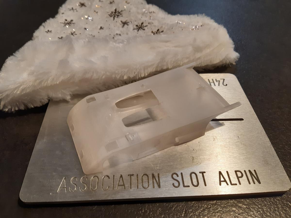

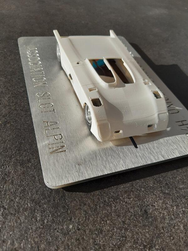

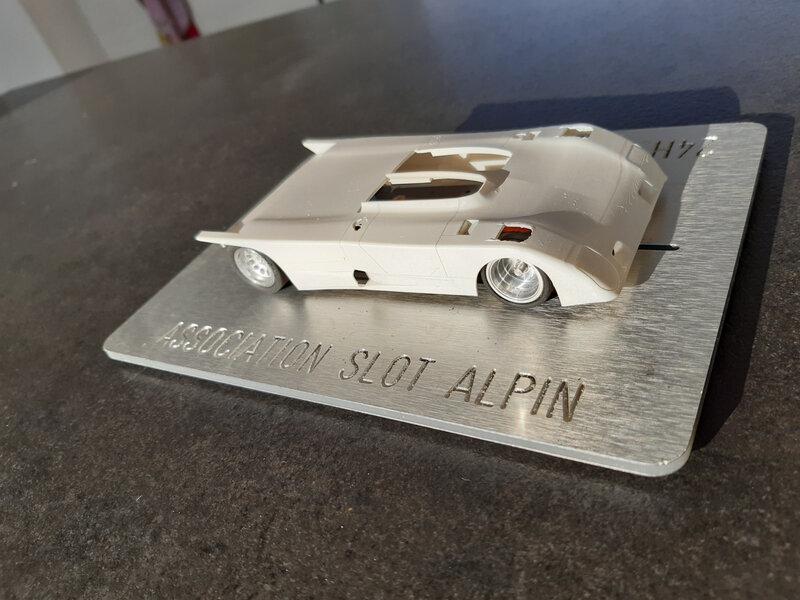

Après nettoyage, voici la 1ere carrosserie sortie de mon imprimante, le 27 Décembre 2020. Le résultat est plutôt pas mal mais et oui il y a des choses à revoir. Quelques détails sont trop fins et se sont cassés lors du d'égrappage, mais le plus gros problème c'est la déformation. Pas trop visible ici.

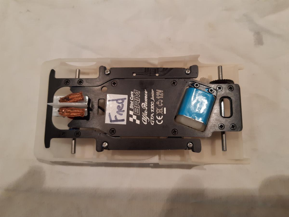

Pour Fred, comme te la fait remarquer Pascal oui je part sur un mécanique BRM, ici c'est l'alfa. Mais je ne me suis pas arrêter là...

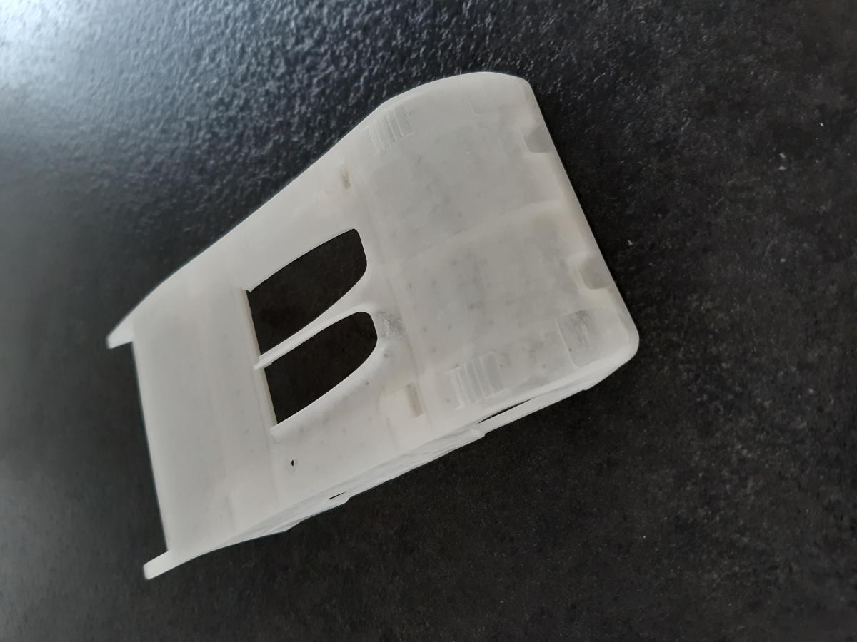

Suite à cette 1ere impression, qui je le savait serai à reprendre, je liste les travaux à revoir pour une meilleure rigidité, augmenter l'épaisseur globale, ajouter des renforts latéraux, avoir un mini d'épaisseur pour les plus petits détail à 0,5mm.

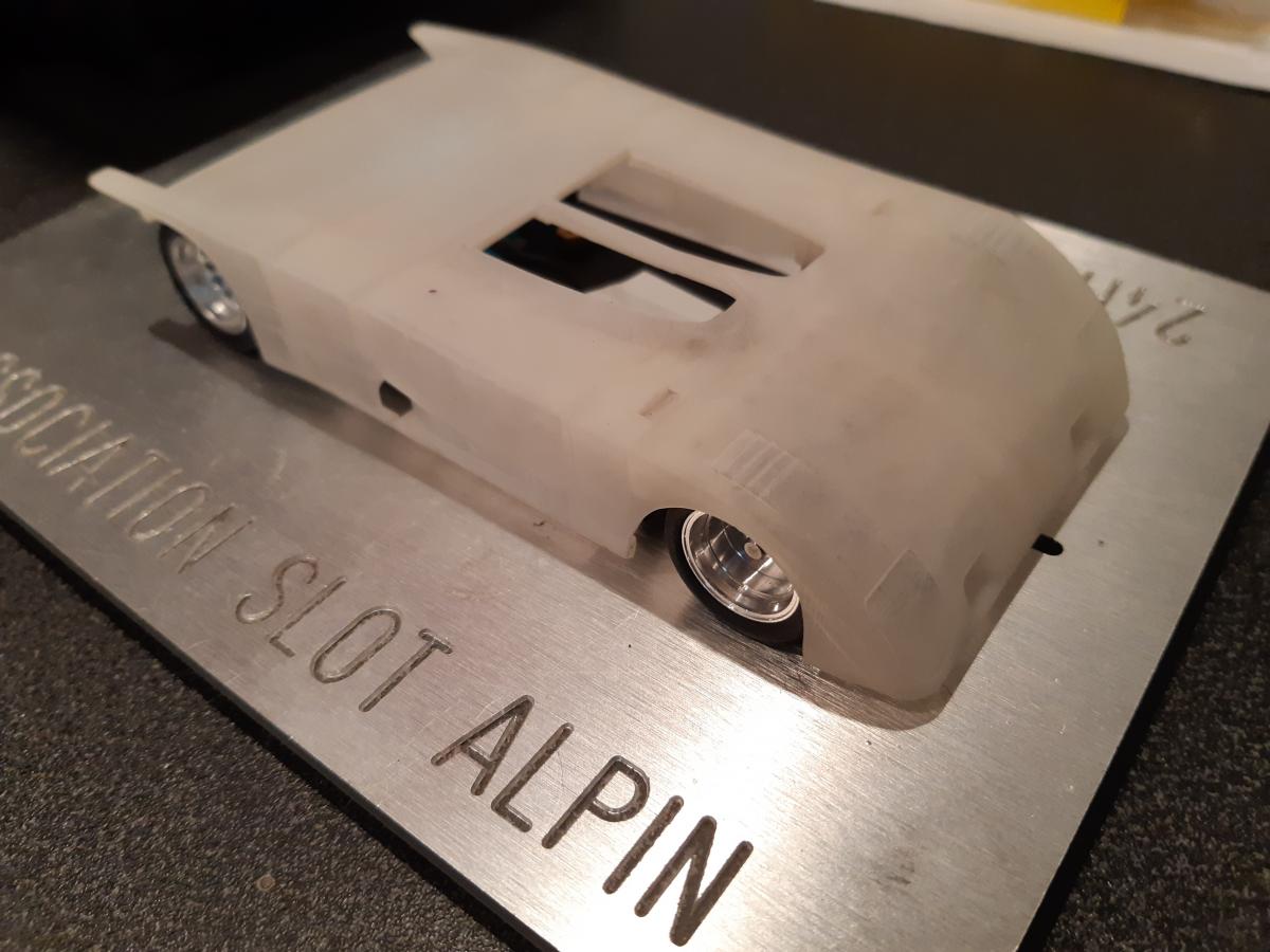

Je ne résiste pas à la tentation de présenter la carro sur le chassis BRM, après avoir passer une couche de blanc dans le but de faire ressortir les défauts d'impression. Je n'ai rien poncé.
Ici il est possible de voir la déformation, la carrosserie se cintre vers l'intérieure.

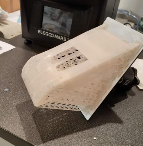

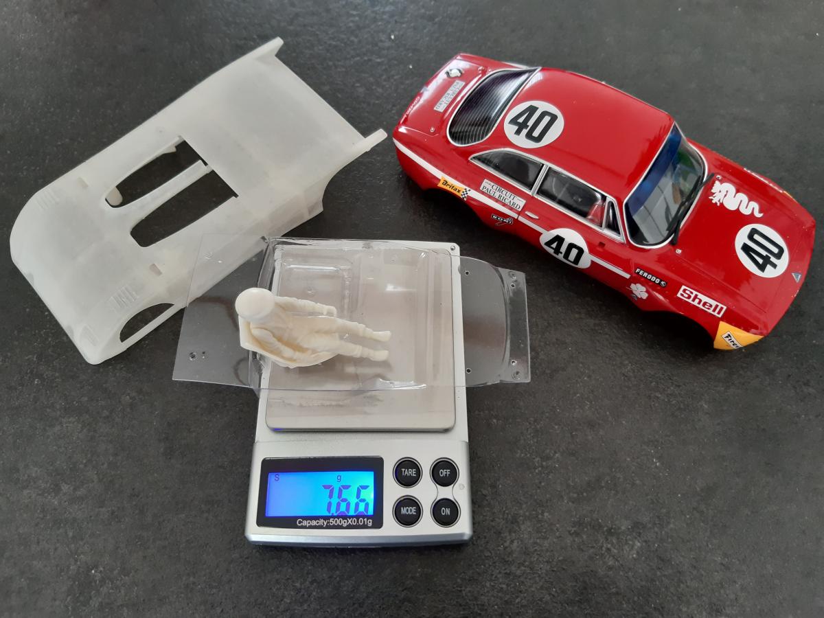

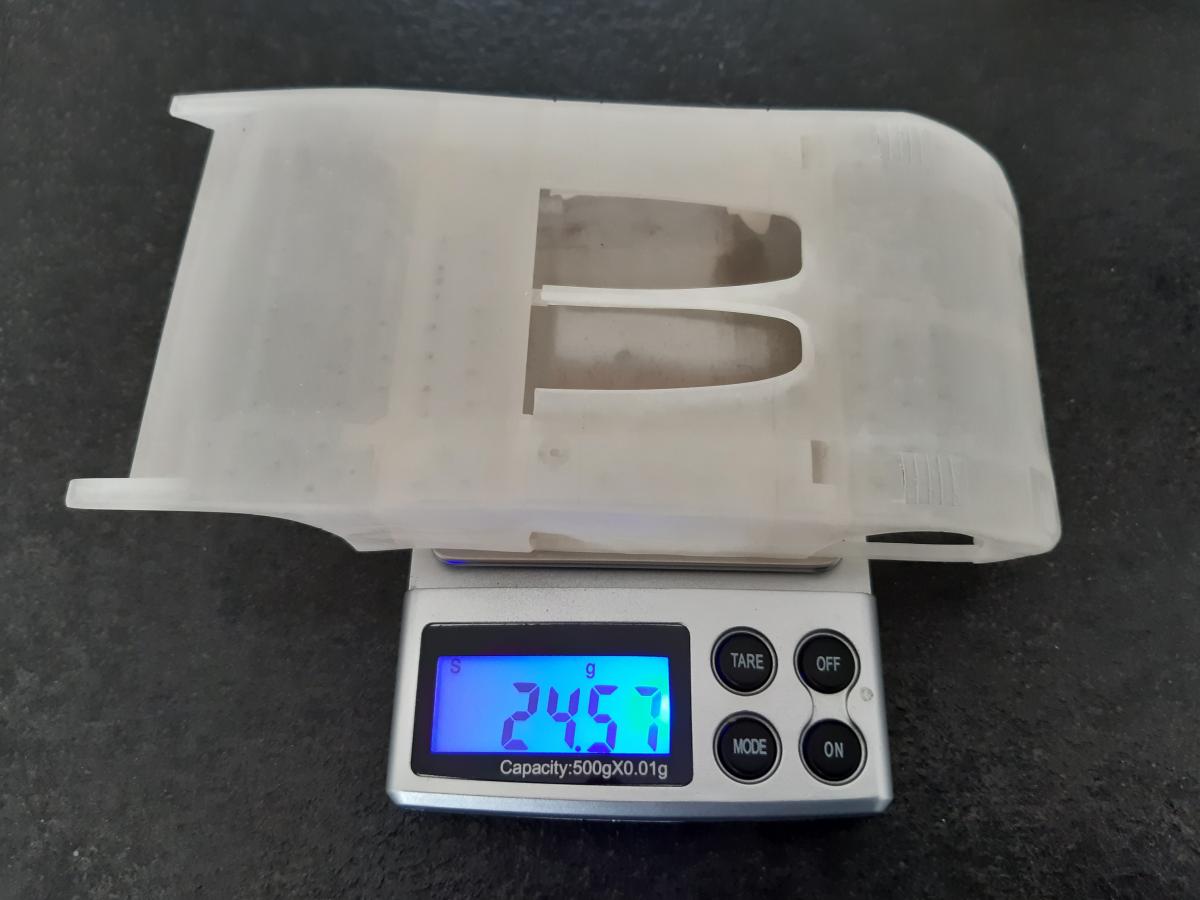

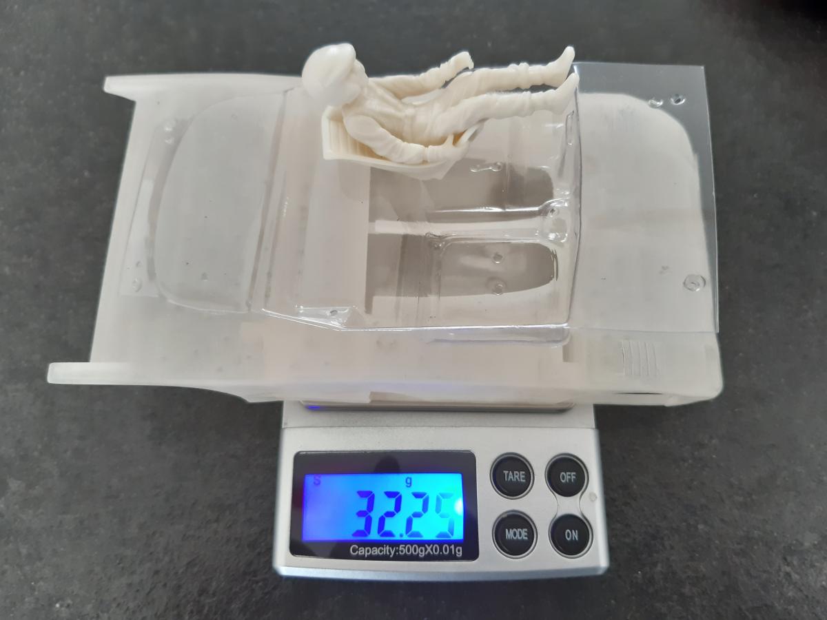

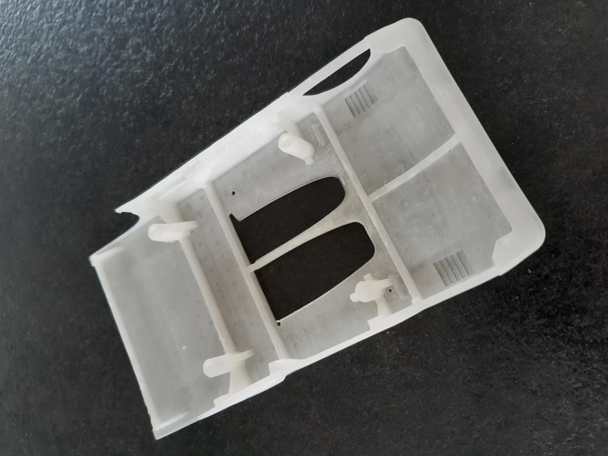

Petit passage sur le PC pour modifier le modèle et faire quelques modifications et en avant pour une nouvelle impression de carro avec épaisseur générale revue, épaisseur mini augmentée sur les plus petits détails et ajout de renforts.
Les dessous avec les renforts:

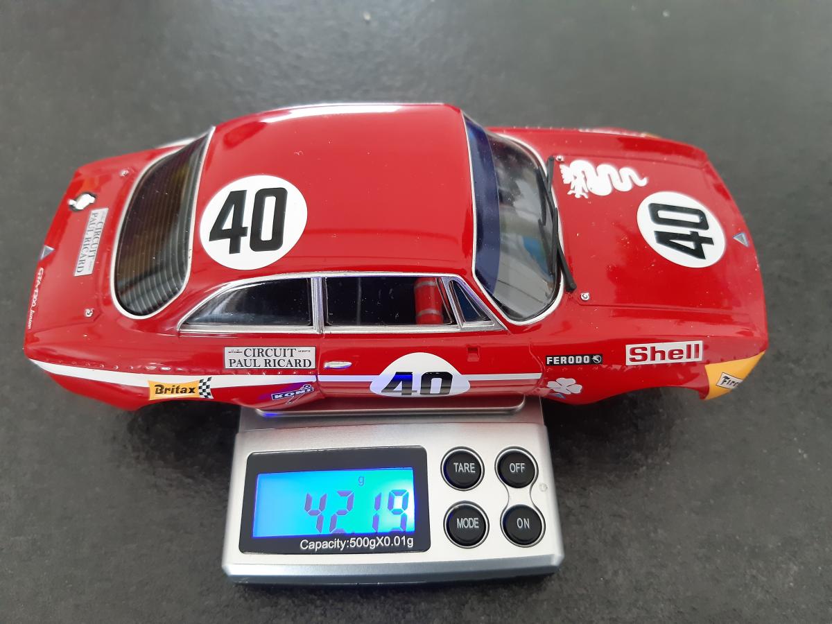

Comparatif de poids par rapport à la carrosserie d'une Alfa GTam
Et carro seule:

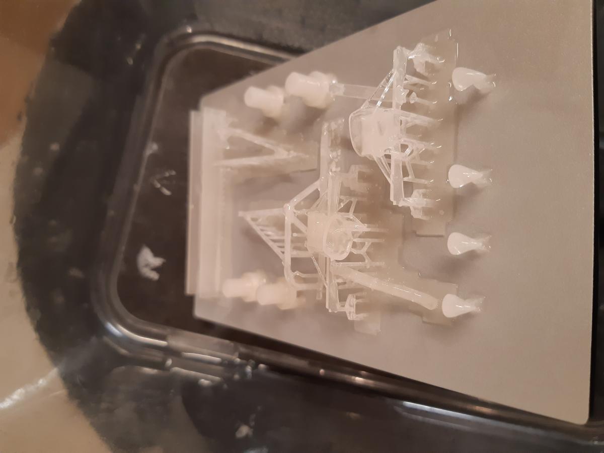

Pendant l'impression j'ai travaillé sur les éléments de détails, retros, aileron, arceau, sortie de boite...
Vous pouvez suivre l'ASA sur son blog http://assoslotalpin.canalblog.com
ttfredo
Date du message : samedi 1 mai 2021 à 10h24

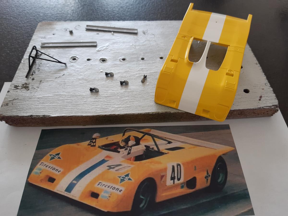

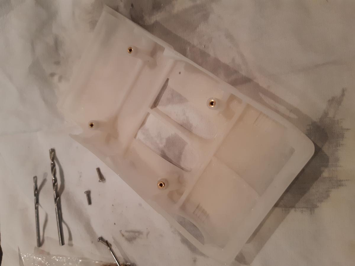

J'avance doucement mais surement... Les accessoires sont sortis de l'imprimante
Evidement rien n'est parfait du 1er coup il faudra apporter des retouches et il me reste également les inserts de roue à modéliser et des détails sur la carrosserie à ajouter.
Coté carrosserie, montage des inserts pour la fixation sur le châssis BRM.

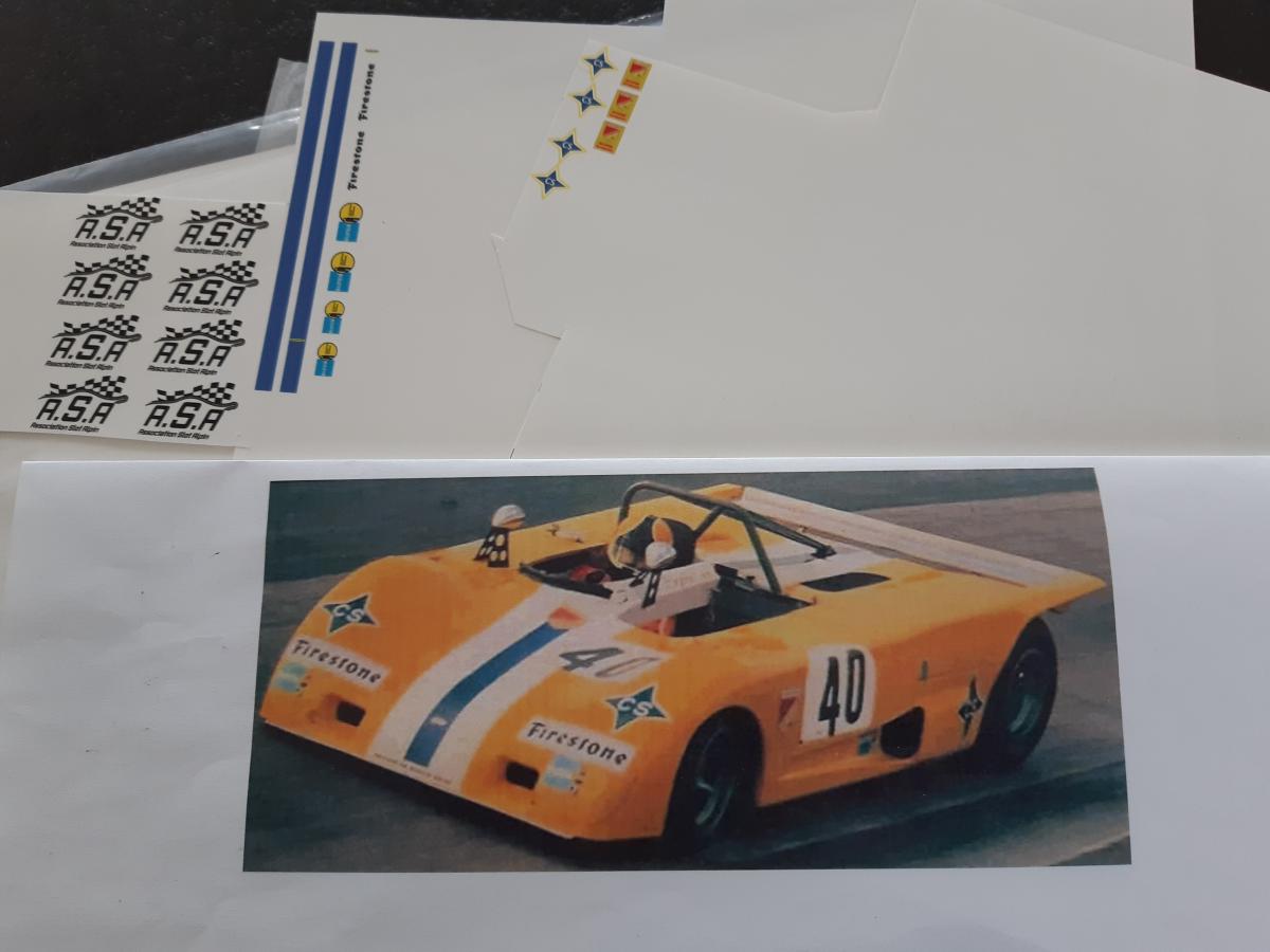

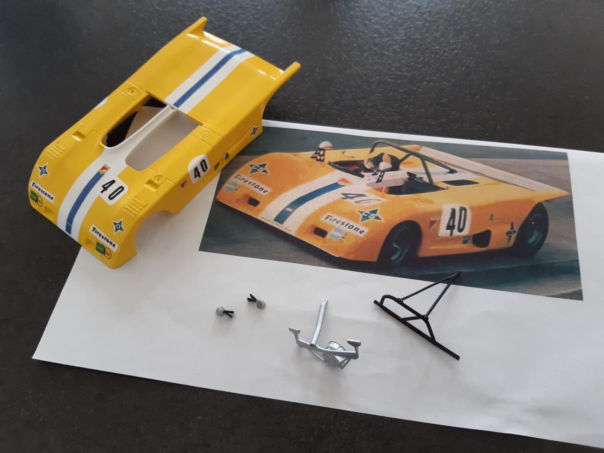

Il est temps de penser à la décoration de ce 1er modèle. Je fais un état de lieu de mon stock de peinture... Je vais reproduire la Lola T290 #40 pilotée en 1972 par Jorge De Bagration qui finira 3eme au 500km du Nurb.
ttfredo
Date du message : dimanche 2 mai 2021 à 20h47

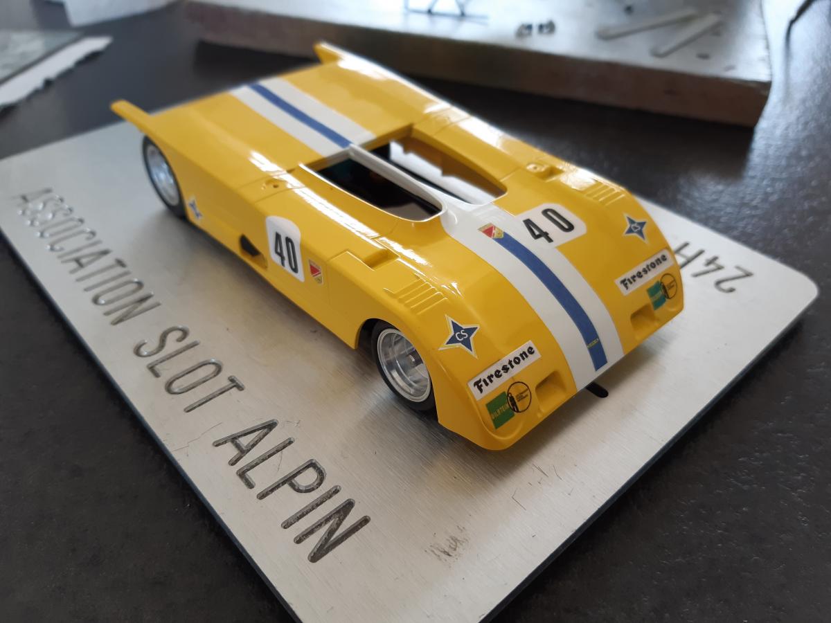

Une bonne journée aujourd'hui, mise en peinture de la carro et des accessoires:
Pendant le temps séchage, j'en profite pour faire mes décalques, récupérer les différents logos certains pas toujours évident à identifier comme "CS" ??? Qui connais ? Moi je dis merci à François.
Ensuite mettre tout ça à la bonne taille et finir pour imprimer les décals transparents et une autre série en fond blanc.
Après la couche de blanc bien sèche je masque et passe le jaune, reste à attendre que le tout soit bien sec pour poser les décals et voici:
Un petit passage sur le marbre voiture presque complète, il reste les accessoires à monter et les inserts... à dessiner mais je crois que les tests de roulage n'attendront pas les inserts
Assez content du résultat, reste des détails à travailler et des améliorations à apporter. Et puis l'impression 3D à mieux maitriser mais c'est certain je ne vais pas en rester là.
