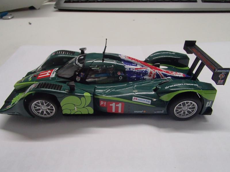

Première impression pas mal. Juste le nez de la voiture qui a l'air un peu fragile, mais ce n'est qu'une impression.

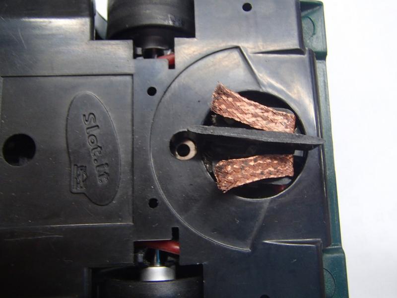

Le guide, la partie qui va faire le plus parler d'elle. Nouveau guide, nouvelles tresses.
La première chose à faire, c'est de changer le guide et là, comme je ne suis pas doué ce fut une galère. Il faut insérer les tresses dans la fente (pas de vilains jeux de mots), puis passer la partie dénudée du câble dans l'oeillet de la tresse et tirer pour faire rentrer la partie cuivrée dans la fente du guide. Il faut bien tirer sinon ça ne tient pas et surtout ça diminue la rotation du guide.
Une fois monté, c'est pas mal, on comprends l'intérêt de la bosse au niveau du puits de guide.
Les tresses sont un peu longues et sur mon carrera ça marche mieux avec des tresses un peu courte

Avec les tresses, il y a 2 vis M2, à quoi peuvent elles bien servir ?
Tout simplement tu les mets dans les trous sur le guide et cela bloque les tresses

Tu as essayé, ça fonctionne ?

Sur le site Slot.It il y a des pages d'instructions et notamment une sur la mise en place des tresses sur ce nouveau guide:
http://slot.it/Download/FAQ_PDF_en/13-LMPbraid.en.pdf
Je crois qu'avant de fournir des tresses percées, Slot.It recommandait de les fixer avec les petites vis btr mais maintenant avec les tresses percées y a plus besoin.

non les vis M2 vont sur le train AV pour régler la hauteur ( au dessus), enfin je pense que c ça !!!!

Merci pour l'info, je ne l'avais pas trouvé. L'histoire des vis moteurs permettraient de diminuer les frictions au niveau du guide avec les câbles.
ok autant pour moi
