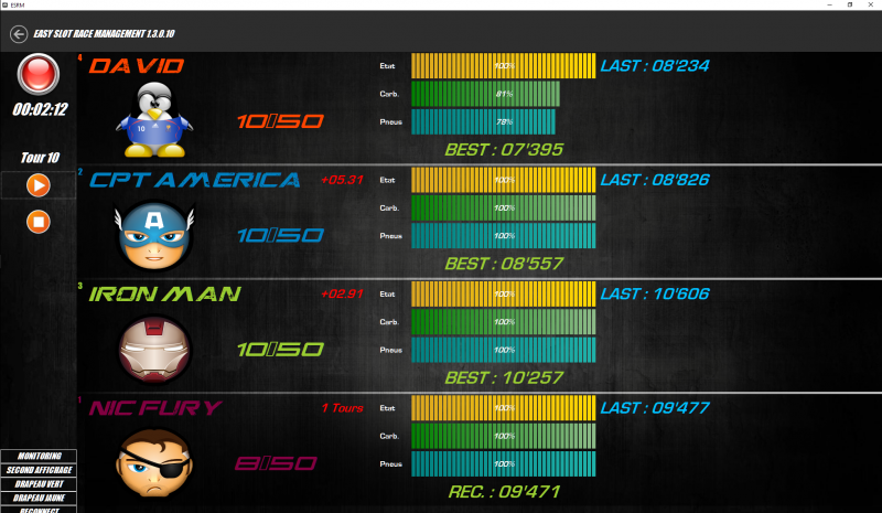

Voici le nouveau look de la page "course"
L'appli fonctionne chez nous avec notre nouveau 4 pistes digital et les courses sont désormais plus fun. Je fais évoluer l'appli au fil des utilisations si certains veulent participer à son évolution je suis preneur de vos remarques, questions etc.
