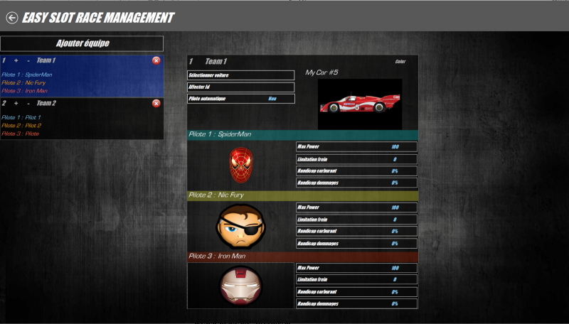

En fait le paramétrage des pilotes et des voitures autonomes se fait dans la page "Equipes" d'une course.
Menu principal -> Grand Prix -> Equipes.
Tu arrives alors sur cette page :
La tu peux ajouter des équipes et pour chaque équipe tu as les paramètres de l'équipe et de chaque pilote de l'équipe.
Paramètre d’équipe :
- Nom de l’équipe
- Couleur de l’équipe
- Identifiant (numéro de poignée)  Bouton d’affectation de l’id.
- Voiture (voir gestion des voitures)
- Voiture automatique oui ou non.
- Vitesse constante de la voiture si autonome
- Possibilité d’enregistrer le tour témoin pour une voiture autonome variable
- Pilotes 1, 2 et 3.
Paramètre du pilote :
- Nom
- Image (à sélectionner dans une liste d’image)
- Puissance maximum (%)
- Limitation du frein (valeur de 0 à 6, 0 = frein normal ; 6 = frein minimum)
- Handicap consommation carburant
- Handicap dégât
