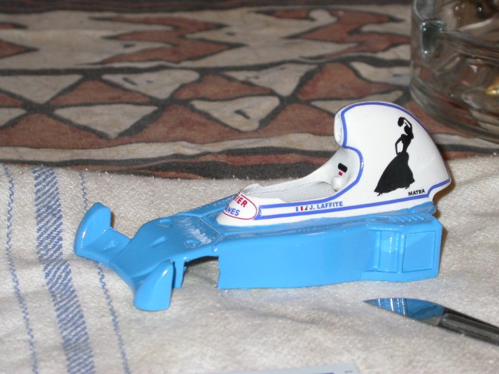

près une semaine de séchage , elle est prête pour le bleu
et jacquot est en place :
la suite bientôt :

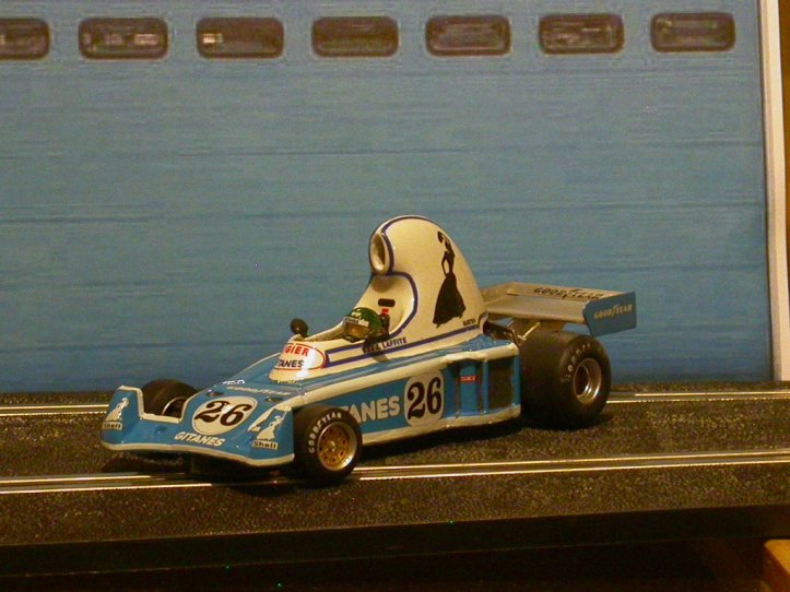

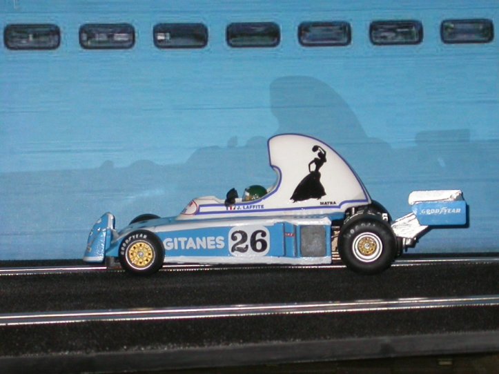

Date du message : mercredi 11 mars 2009 à 01h28

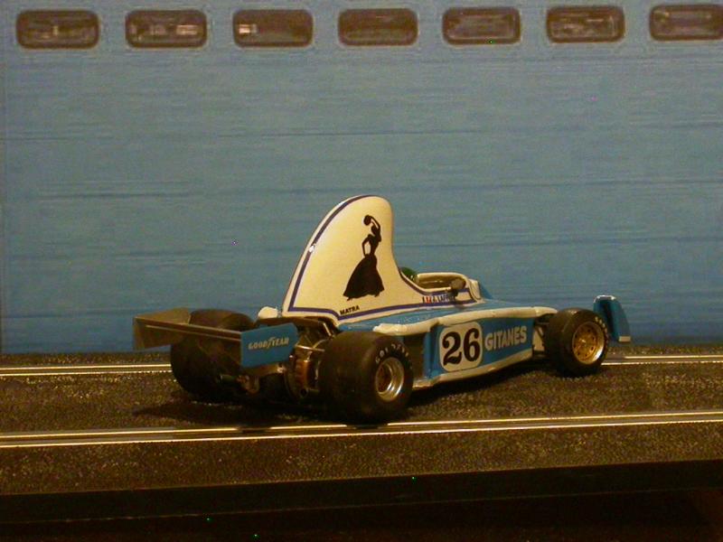

allez plus qu'a peindre les filets blancs entourant le bord de l'aileron ar et c'est bouclé , volontairement je n'ai pas mis les décals spéciaux au gp de long beach , je vous dirait plus tard , enfin elle roule et même bien et puis quand on aime , on essaie et quand des maitres vous font voir ce que c'est ,hé bien on se dit qu'il faut commencer par monter leurs kits et se réjouir d'avoir un modèle bien plus juste que ce que j'avais tenter de réaliser , ceci dit les deux modèles roulent , ce qui doit être la destination final d'un modèle de slot
[img]/forum/img/images/2009-
03/img_1236731183_475.jpg[/img]
