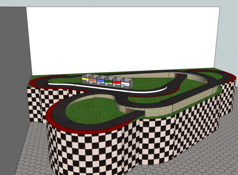

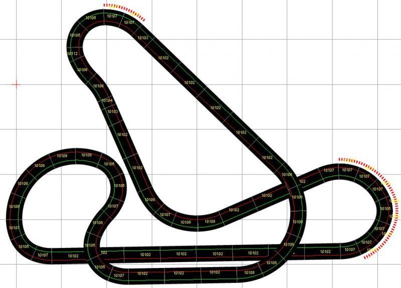

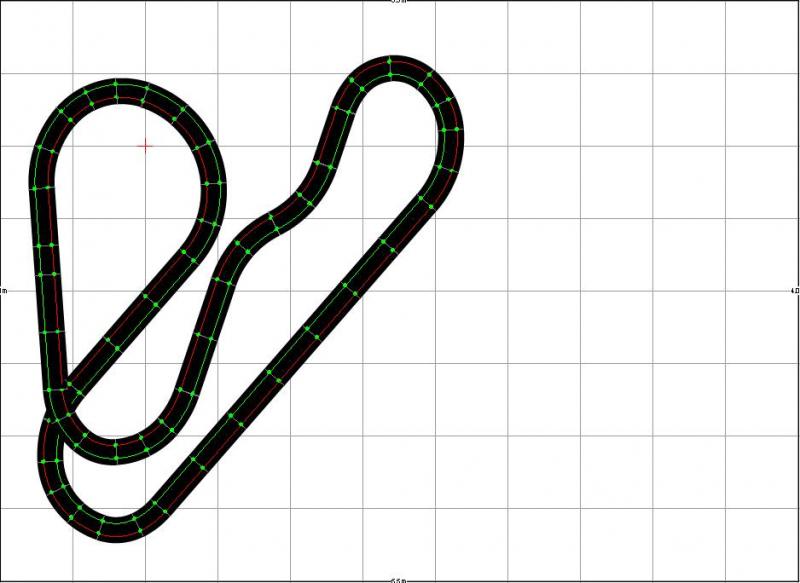

Je suis désolé mais je n'ai tenu aucun compte de ton stock.
Je ne sais pas créer avec des "bornes"
En principe, mais ce n'est pas facile sans repère la mise en situation est à peu près à l'échelle à 10cm près.
J'ai donc dit 18m55 pour les 2 voies.
Sur la même base on peut simplifier.
J'étais parti de ça, on tombe à 14m81 :
simamine
Messages : 2.883
Piste : les autos de rallye
Date du message : mardi 20 janvier 2015 à 23h35
Je préfère le 18,55.
Jai liste rapidement les rails manquants, je pense m'orienter vers celui la ![]()
Messages : 8.334
Nombres de voitures : Gard
Date du message : mercredi 21 janvier 2015 à 00h20
Le 18.55 a l'avantage d'être original.
La grande courbe sur le pont entre les 2 lignes droites doit être très rapide.
L'espèce d'escargot ne va pas être facile.
Son entrée n'est pas très rapide mais il va falloir gérer une courte accélération dans la courbe pour freiner ensuite dans la même courbe pour arriver a en sortir, c'est pas gagné !!!
Note : tu peux rallonger les 2 droites parallèles d'un rail vers le bas à gauche mais j'ai peur que le passage soit bouché et ce passage permet quand même un accès très facile à toute la partie gauche et le fond.

Je pense aussi qui va falloir négocier les virages...
Il va être rapide.
Peux tu m'indiquer avec ton plan le détail de montage des rails?
Merci ![]()

simamine a écrit :
Je pense aussi qui va falloir négocier les virages... Il va être rapide. Peux tu m'indiquer avec ton plan le détail de montage des rails?
Hop !!!

Je le trouve rapide ce tracé!
Comme ceux de michel d'ailleurs.
En rapport avec les dimensions imposées.
son atout sont les grandes courbes qui demanderont de la finesse au freinage et au dosage des gaz.
A vue de nez, il n'y a pas de gros freinages avec une cassure de rythme.
Cest sur qu'il n'y a pas de lignes droites de 6m, ce qui doit être possible avec quelques droit de plus.
De plus, il me rappelle Dijon prenois qui est le circuit rapide par excellence, Jai eu l'occasion de rouler dessus avec une 205 groupe N en 2001, absolument pas faite pour ce tracé, c'était genial!
une grande ligne droite, des enchaînements tres rapides avec des changement d'appuis.
Et pour paraphraser notre david caille national :" la ligne droite est le degré zéro du pilotage".
Merci pp pour le plans detaillée![]()

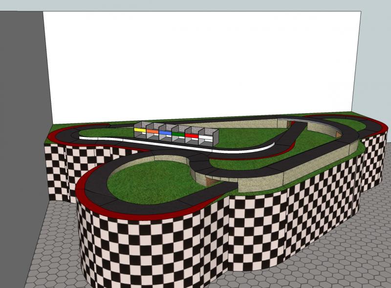

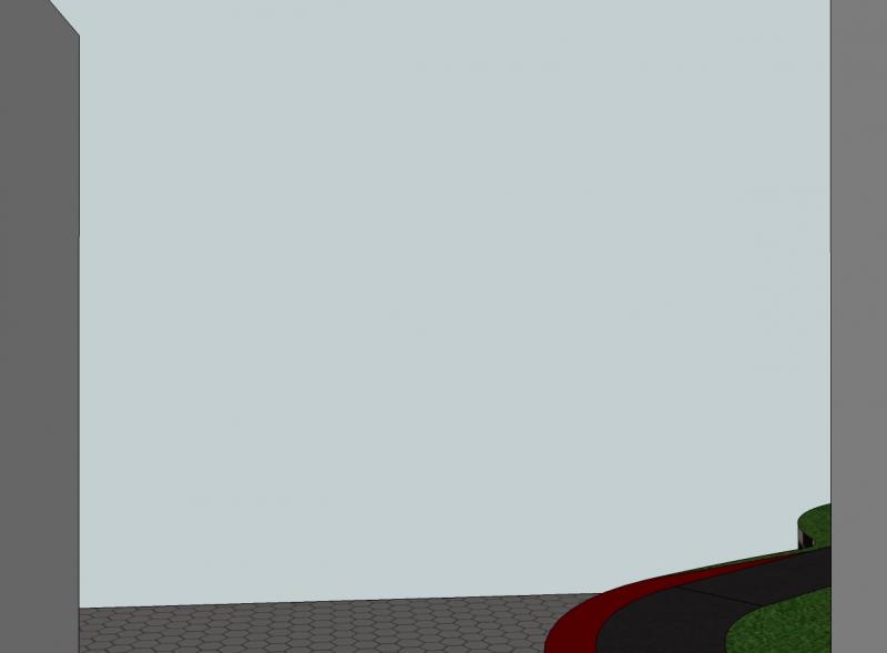

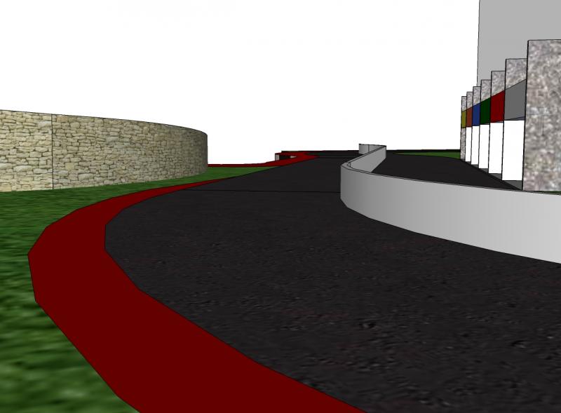

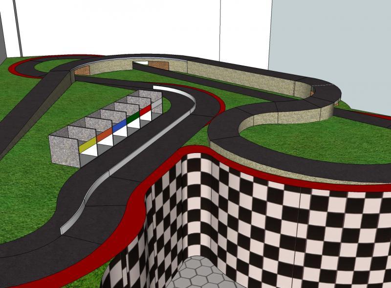

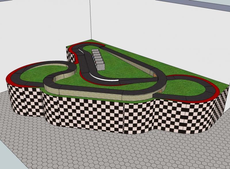

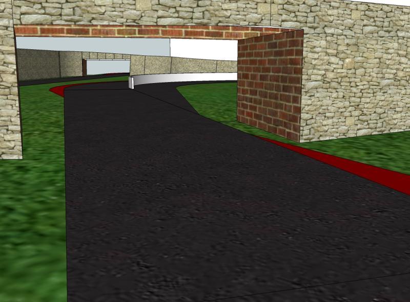

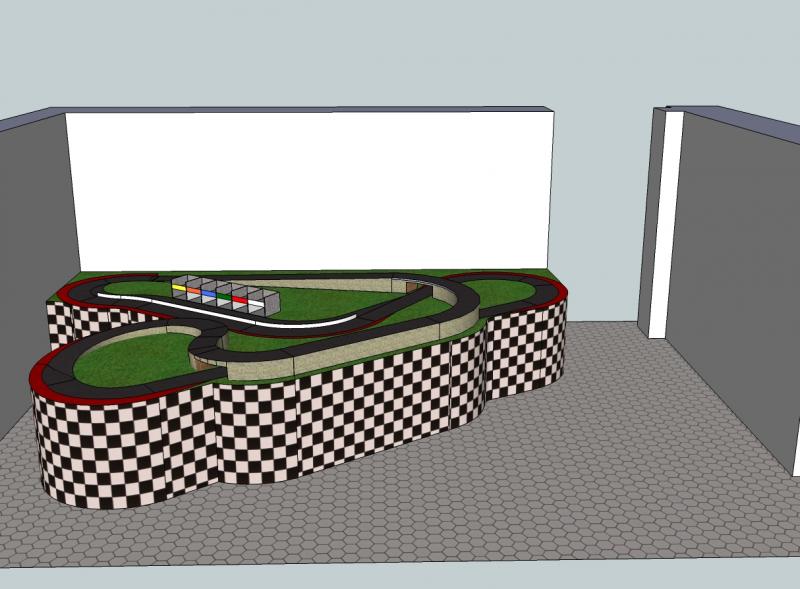

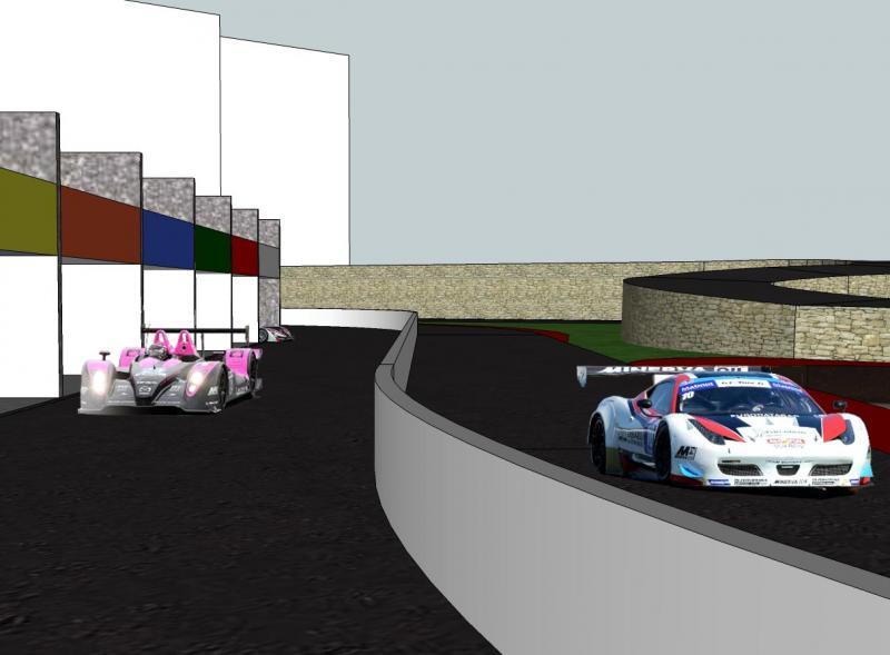

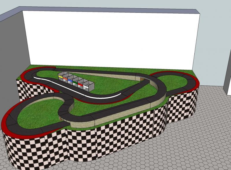

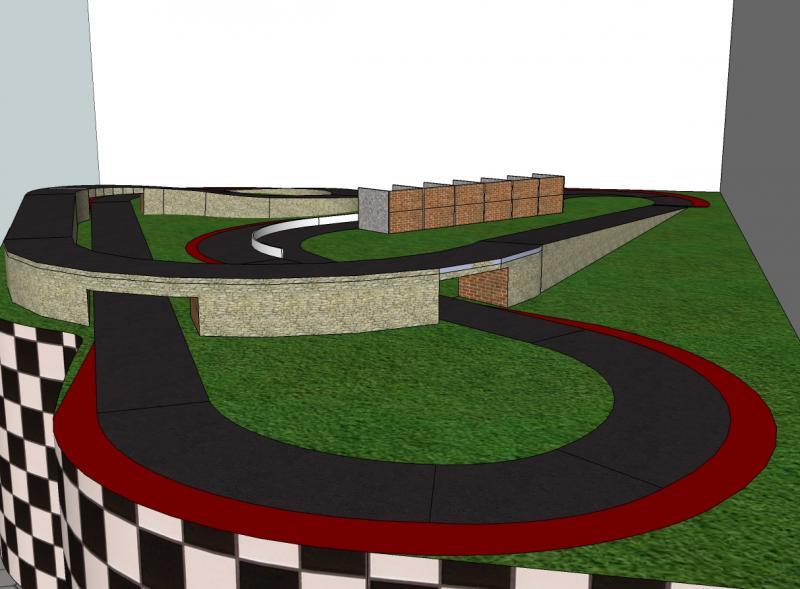

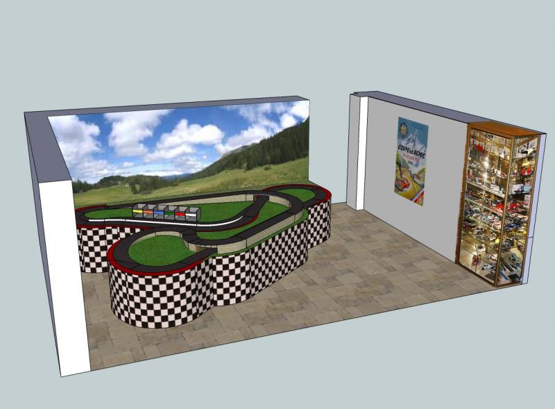

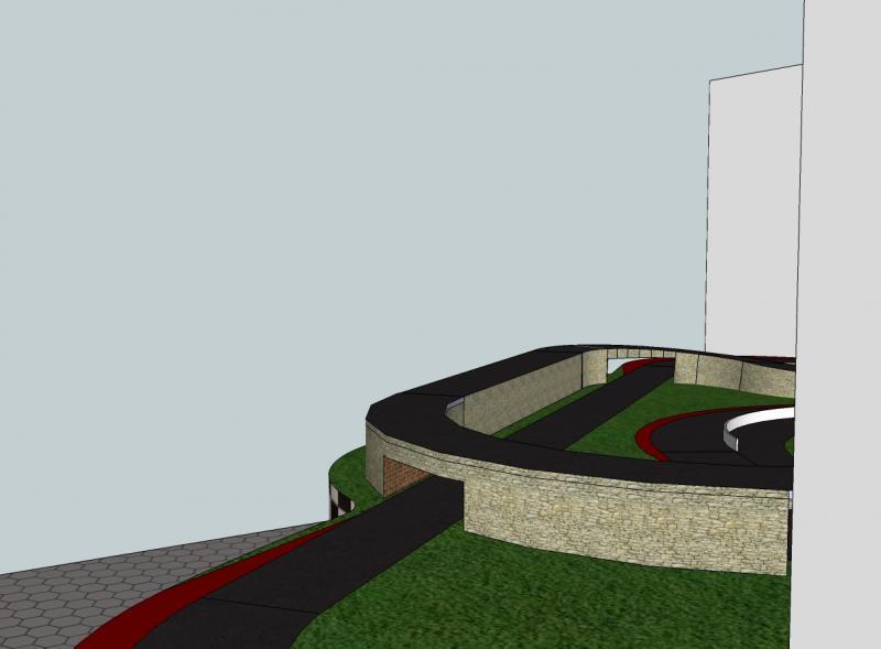

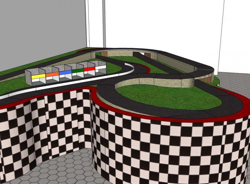

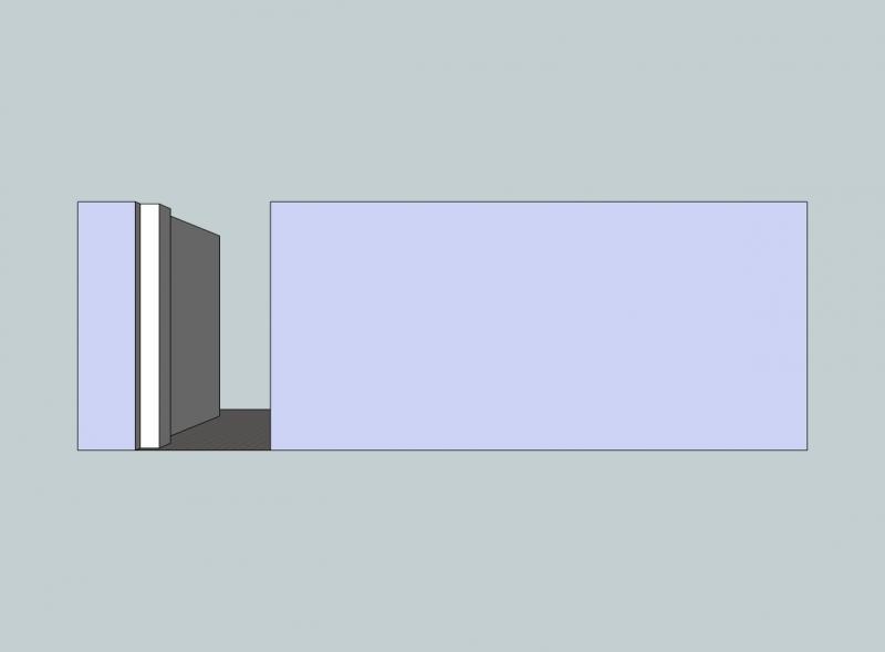

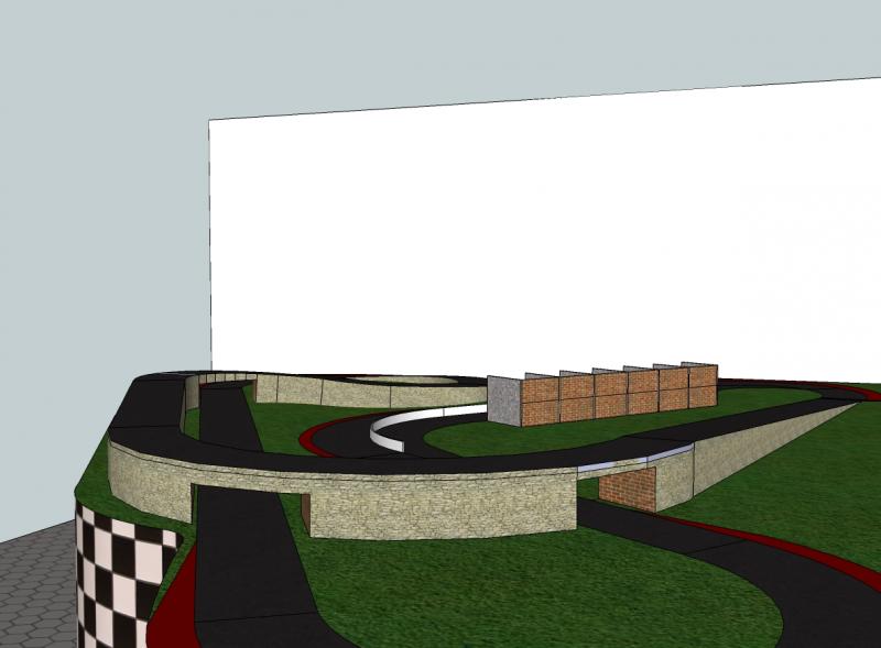

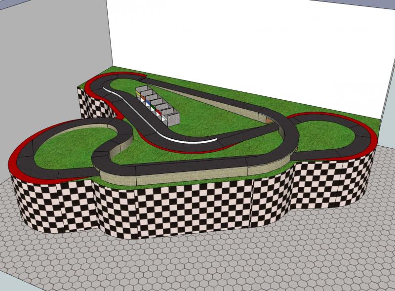

Bon ben voilà.
Ca fait des mois, au minimum que je tente de dessiner des pentes de circuit particulièrement pour les tracés bois avec un logiciel 3D.
Ca m'a repris dans la matinée après ton dernier post.
J'arrivais péniblement à réaliser des pentes en ligne droite, mais en courbe impossible.
J'ai donc placé l'image de ta piste en 2D en fond et j'ai redessiné dessus.
Toutes les aides que j'ai trouvé pour Sketchup sont en vidéo et ça va tellement vite que c'est difficile à suivre surtout si l'on ne connait pas toutes les fonctions et les boutons par coeur.
Cela dit, j'y ai passé la journée et pour la première fois j'ai réussi à faire un truc à peu près propre.
Il y a encore plein de défauts, les pentes ne sont pas vraiment constantes mais c'est presque invisible.
Le décor autour et la montée en volume rendent bien mais ça c'est très facile à faire.
Mais c'est incomplet. Il manque les élargisseurs particulièrement dans les courbes surélevées ainsi que les barrières mais c'est trop tard il aurait fallu les "monter" en même temps que les courbes.
Allez, quelques images pour le fun, c'est parti, film...
Ha oui, c'est la bonne porte ? ![]()

J'aime beaucoup ce tracé.
Il sort de l'ordinaire en plus.
Bon, j'ai rien d'autre à dire mais je tenais à le dire!
Et bravo pour la représentation 3D, c'est remarquable.
Date du message : jeudi 22 janvier 2015 à 06h47
Wouaaaahouuu!!!
Mais quel boulot encore une fois!
Superbe présentation de ce magnifique tracé bravo Pp+.
On ne peut guère faire mieux. En tout cas moi pas c'est sûr!...
Pour le tracé à proprement parlé, il est vraiment sympa et complet, avec des portions plus ou moins rapides et des courbes variées. Idéal quoi!
Ps: ah si! Un seul petit détail...
Le carrelage est immonde.

Date du message : jeudi 22 janvier 2015 à 08h20
C'est où qu'on signe?
Il est vendu ton plan pepe!!!!
Magnifique, bravo et merci !!!!!!!
Je finis de ranger la pièce et je m'y colle.

Magnifique ce plan en 3 D ...perso je vois pas les défaults ..et le rendu est parfait
Au boulot Simamine !!

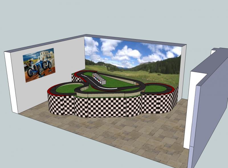

Mais enfin qu'est ce que vous avez tous contre mon carrelage ???
Un superbe grès céram de chez caswxyz d'une superbe couleur grise pas salissante identique à la poussière.
Ca évite de faire le ménage, non ?
simamine a écrit :
C'est où qu'on signe? Il est vendu ton plan pepe!!!! Magnifique, bravo et merci !!!!!!! Je finis de ranger la pièce et je m'y colle.
De rien simamine. Il fallait bien qu'un jour j'y arrive à peu près.
Je n'ai jamais réussi à faire ma piste ainsi pour la modifier, l'essai est donc tombé sur toi.
Si tu veux je t'envoie le fichier pour Sketchkup, tu pourras jouer avec et même te promener dedans.
On peut placer une caméra et enregistrer un presque vrai film mais je ne sais pas le faire.

Bon j'ai changé le carrelage et j'en ai profité pour refaire la déco et un peu de rangement![]()
Ah ouais, joli !!!

Magnifique présentation, quand je vois l'aspect de ma cave, j'ai du boulot!!!
Mais ca ne freinera pas, je vais le mettre en place.
A olivier, je prefere la ligne droite en bas, sinon nous aurions les deux courbes en aveugle, et je ne pense qu'en terme de pilotage ça soit convaincant.
Pepe n'a pas pu intégrer les bordures dans le plan, mais ça va le faire!
Maintenant il faut que je liste les rails manquants, et que j'appelle les copains pour des transactions malhonnêtes.
