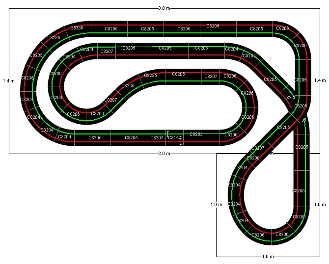

Pour commencer et te faire une idée je te remets mon précédant tracé en plus grand, avec sa liste.
Je crois que tu t'en doute déjà, il va falloir en racheter quelques unes. C'est dingue autant de R4 et pas de R2 ou seulement des croissements (attention yen a qui n'aime pas!).
Bon bin maintenant ya plus qu'a essayer de trouver aut'chose

Soyons clairs, ça ne reste qu'un inventaire, le but n'est pas de les utiliser à tout prix. C'est à titre informatif.
Ton tracé est plus que séduisant. Mon problème est que les 1.4m sont trop important, je ne peux pas accéder au fond du plateau "au cas ou", et les 3m bloqueraient l'accés au placard mural, ce qui ne m'arrange pas côté rangement.
Voilà pourquoi j'au dû grapiller quelques centimètres, à mon grand regret.

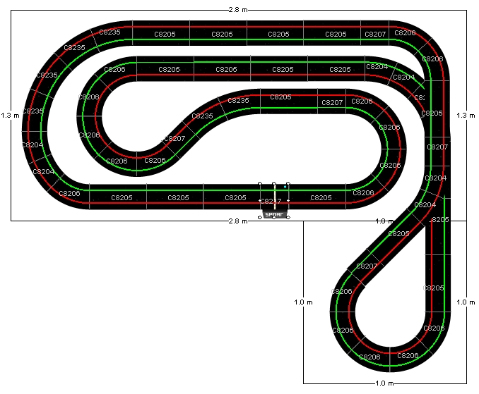

Date du message : mardi 9 août 2011 à 21h54
Commentaire bienvenue

Astucieux le coup de superposer les voies sur le L, cela conserve tout le côté sexy du circuit, ça permet de faire de la déco sur une sorte de tunnel.
Je suis super emballé, car le circuit est ludique et il garde la possibilité de faire un peu de déco, sans éxagération.
Approchons un peu plus le côté technique, pour ce type de circuit, il est préférable d'opter pour une alimentation par voie ?
ou une bonne alim de 3A, peut faire l'affaire ?

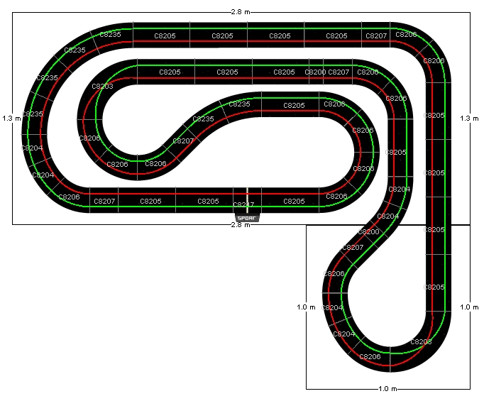

Question alim sur Scalex je ne sais pas (je roule en Carrera et je n'ai pas de souci avec l'alim de base), mais j'ai lu (comme toi sans doute) qu'avec 2 alim c'est mieux.
Par contre dans la foulé, j'ai fait ça
J'y ai mis les croisements parceque tu les as et pour équilibrer les voies mais attention il y en a qui n'aime pas mais si tu aimes tu peux faire la 1ere version avec pont et croisements si tu veux mais bon

Il est bien aussi, car au niveau de la visibilité, on gagne en clarté avec la suppression du tunnel. Enfin, c'est le sentiment que cela me donne, et qui est peut-être totalement infondé.

C'est pour ça que sur le 1, je ne ferais pas un tunnel mais plutôt un pont ouvert pour voir au maximum la voiture.
Avec ou sans pont, 2 écoles s'affronte, question de gout !
Perso moi je préfère avec. Ca rajoute du dénivelé et ça ralonge le circuit
