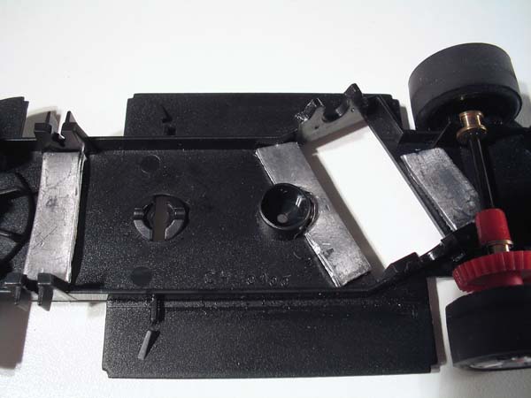

Date du message : vendredi 26 mai 2006 à 19h03
Une photo pour illustrer
Nico

Grosbig
Date du message : vendredi 26 mai 2006 à 21h35
ah ben faut appeler un chat un chat hein n'est ce pas ??
La photo envoyée par Nico est bien plus explicite que mon indigeste prose !! Merci Nico !
Cela dit attention , ce n'est peut être pas la solution miracle , mais en attendant et pour l'avoir expérimentée , ça marche pas mal du tout ! C'est toujours pareil ça dépend de tellement de trucs......
bonne bourre en Mégane , c'est une sacrée voiture !
