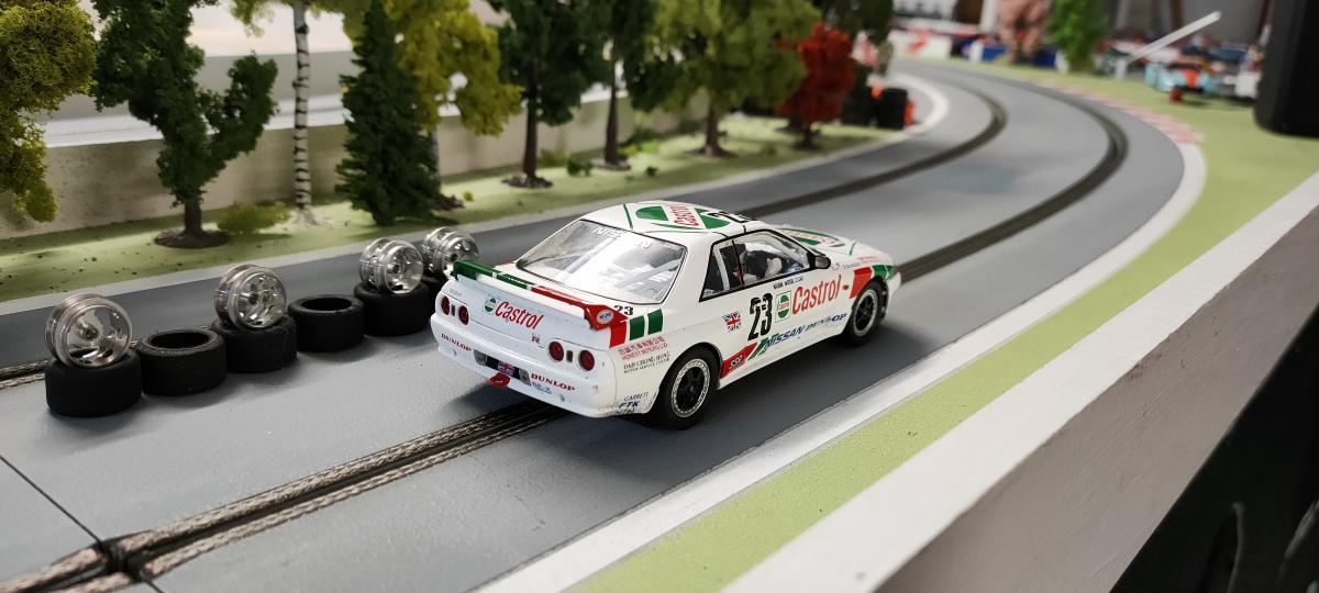

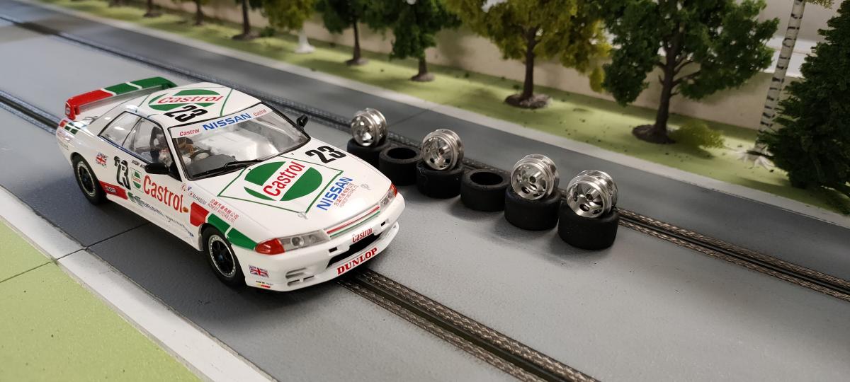

Allez petit craquage pour la dernière Nissan GTR R32 de chez slot it, je comptais attendre la version calsonic, mais étant "faible" et en pleine période de black friday je n'ai pu résister à la tentation.
C'est donc la version Castrol ayant remporté la course de Macau en 1990.
Que dire sur cette auto, elle se base sur la même mécanique que les DTM de la marque, c'est donc version inline, propulsée par un moteur cage courte 21k, les roues sont en 15.8" plastique avant et alu arrière, la voie est relativement étroite.
J'ai pesé l'auto après avoir supprimé l'aimant et remplacé les 3 vis qui tiennent la carrosserie par des métriques en titane 2x8mm, on arrive à un poids de 71gr ce qui est relativement léger.
Après un bref essai, l'auto est inconduisible ça glisse énormément, on rode donc les pneus pour les égaliser au papier verre, il font de la petite poussière noire très fine comme les scalextric, ce qui n'est pas bon signe niveau qualité.
Allez je me retrouve vraiment mitigé avec cette auto en mode sortie de boite, car elle est jolie, très agréable à mener mais par contre c'est pas performant niveau chrono.
Bon on est pas dans ce sujet pour rien, aussi je vais procéder à quelques essais qui vont d'abord se concentrer sur les roues arrière puis on verra par la suite pour le reste.
Donc sur le banc de test il y aura des pneus sideways 18x10 soft, des nsr supergrip 19x10, des jantes magnésium air system en 15,8x8 puis un passage à des roues plus larges avec des jantes magnésium en 15.8x10 et pneus sideways 20x11 en hard ou medium.

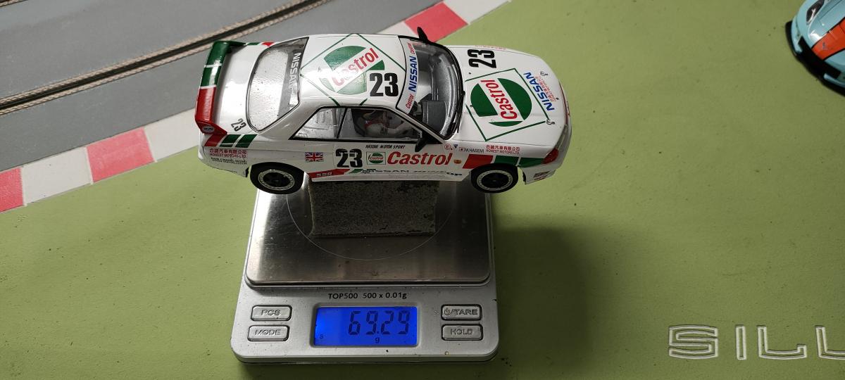

Bon en fait les problèmes de fiabilité récurent au montage des câbles par vis ainsi que les résultats très aléatoires dus au gommage de la piste m'ont tout fait recommencer.
Donc on ouvre l'auto pour remplacer les vis par des œillets, bon en fait on va même remplacer les câbles et le connecteur inutile pour l'analogique par des câbles black arrow, on en profite pour virer les cales plastique du train avant et mettre en place 4 vis, à y être on remplace les pneus avant par des black arrow no grip, 2 cales de 1.5mm sur le train avant pour élargir un peu sans dépasser des ailes et reculer un peu les limites physiques quand on passera sur des pneus au grip supérieur.
On pèse l'auto dans cette nouvelle config : 69.3g avec pneus neufs
C'est parti pour quelques sessions de test les pneus sont assez déroutants, il faut un peu les roder quand ils n'ont pas tourné récemment pour obtenir un grip correct, puis faut rouler et encore rouler pour voir leur performances s'améliorer, il faut plus de 100 tours de ma piste pour obtenir ce qui je pense devrait être leur grip optimal. J'ai aussi l'impression que le moteur a besoin de chauffer un peu pour sortir ses watts.

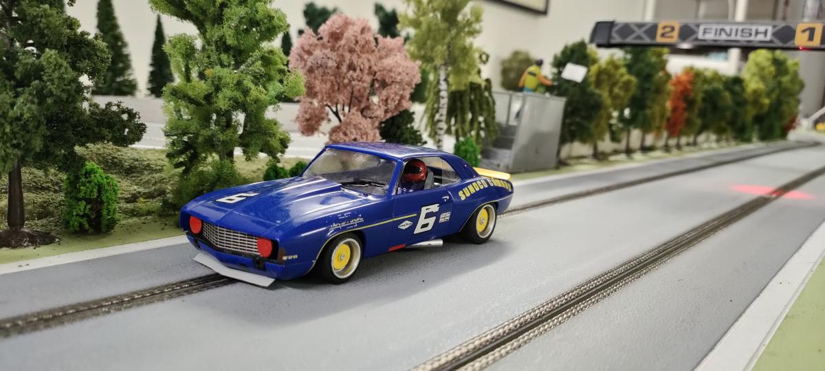

Bon quoi de mieux que de présenter ici ma dernière"création" , en plus de la proxi FSF je me suis décidé le thème aidant à participer à la proxi SDG qui a pour thème les muscle car.
J'étais à la base parti pour engager une scalextric camaro rouge bande bleue numéro 72, mais un incident de décapeur thermique oublié sur la position max m'a fait jeter le châssis à la poubelle..... L'auto était presque terminée nous revoilà au quasi point de départ.
Ne voulant pas engager et canibaliser certaines autos, je me suis rabattu sur un doublon ayant subi un grave accident.
J'ai donc recyclé une scalextric camaro sunoco ayant subi une violente chute (montant de pare-brise, vitrage, lame avant et spoiler de coffre HS)
theblackt
Messages : 1.291
Piste : Sillage R
Date du message : samedi 23 janvier 2021 à 20h15

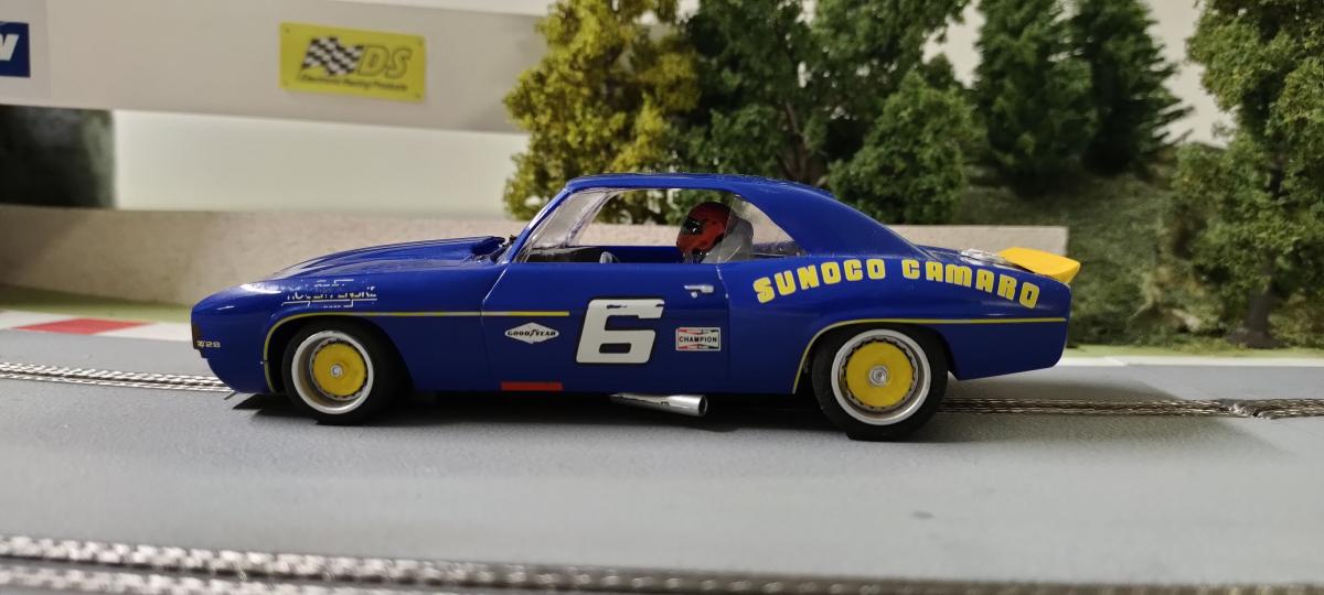

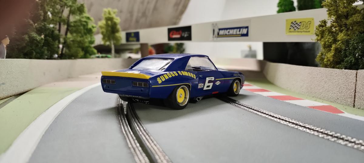

L'auto reçoit donc un vitrage lexan de Honda HSV scaleauto (seul vitrage que j'avais en stock, n'étant pas en général à la recherche des derniers millièmes) pour remplacer celui d'origine en miettes.
Pour le moteur étant limités à 18000 tr/min en cage courte, je suis parti sur un Pioneer typhoon 18K. Les trains roulants évoluent par la mise en place d'éléments slot it, nsr, sideways et black arrow.
Je remercie dart qui m'a permis de remettre en route la Camaro rouge en me fournissant un châssis, mais aussi un spoiler pour cette Camaro sunoco, celui-ci étant blanc et n'ayant pas le même bleu que la carrosserie je me suis décidé à lui donner la même teinte qu'à mes enjoliveurs sideways.
La bête est terminée et attend de pied ferme le top départ pour arsouiller avec ses cousines.
J'avoue être plutôt content du résultat aussi bien esthétique sachant de là où je partais, que du comportement sur piste où l'auto, compte tenu des limitations techniques dûes au règlement, se débrouille plutôt bien.
Pour le poids on est sous les 70gr

Démoniaque sûrement pas, mais elle va plutôt bien
, dans la semaine je vais voir s'il est possible de tester ma nouvelle "dremel" chinoise pour gratter quelques 1/10èmes au niveau de la carrosserie
, dans le paddock un bruit court comme quoi elle serait devant la Skyline gtr R32 de chez slot it, mais bon les rumeurs.....
Ce qui est marrant c'est que je vais pousser la prepa plus loin niveau allègement sur cette camaro que sur ma dbr9 de la proxi

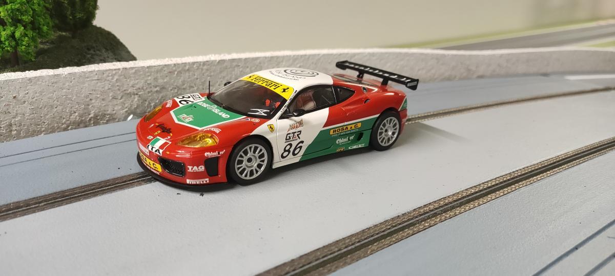

Bon, je suis d'humeur modificatrice en ce moment, cela tombe bien j'ai récupéré 3 autos à mon paternel (qui ne s'en ait jamais servi....), on va commencer par la première (petite "lapalissade")
C'est donc une Ferrari 360 GTC de chez SCX digital, pour le comparatif avant / après ça va aller vite, sur de l'analogique ça ne fonctionne pas
Ne voulant pas perdre de temps à supprimer la puce, modifier le câblage et cie , on part direct à la recherche d'un châssis performant qui pourrait se rapprocher de l'empattement de la belle italienne, et la bingo à on va partir sur un châssis de toyota 88C ça "feat" pas au poil mais ça passe, au pire on mettra un coup de dremel au niveau du passage de roue arrière
et ça mettra un peu moins de poids en porte à faux arrière par la même occasion.
Photo de la bête d'origine
On va pas se leurrer la carrosserie lourde avec son habitacle que je ne pourrai pas changer car je viens me fixer dessus, elle ne se transformera pas en bête de course mais on va essayer qu'elle soit performante pour quand même s'amuser avec.
