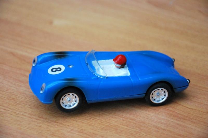

Ca faisait un moment que je cherchais une Porsche Spyder Scalextric (C61, pour les intimes)
pour compléter ma collection "d'oldies" faite de Lister Jaguar, Aston-Martin DBR et Jaguar type D
Mais à des prix variant entre 80 et 100 roros (voire plus) pour des voitures rarement impeccables, crise ou pas crise,
faut quand même pas déc.nner !
Et puis, par hasard sur l'abeille, un lot constitué d'une Jaguar type D incomplète mais remontable (et remontée depuis...)
et d'une carrosserie de ladite Porsche, le tout obtenu à 20 euros.
Une fois le paquet arrivé, les choses sérieuses ont pu commencer.
De belles traces brunes sur les ailes AV, une liaison châssis carrosserie pas franchement plane, pas de doute c'est une vraie Scalex !

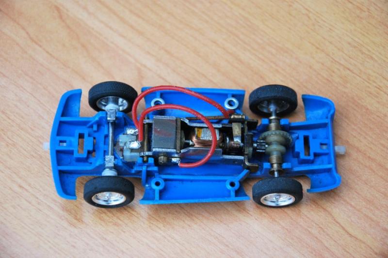

On y remonte un moteur acheté d'occase, complètement nettoyé (il en avait bien besoin) avec des fils neufs (silicone, excusez du peu...),
un axe AR avec bagues en bronze, un axe AV avec bagues plastique qui font cales de jeu, le tout sorti de la "boîte à rabiot",
un guide et des attaches carrosserie neuves repros.
Pour les roues, petite concession au respect de l'original : des roues Cartrix et des pneus BRM qui sont beaucoup plus fidèles au modèle à l'échelle 1
que les roues "standard" Scalex de l'époque que l'on retrouvait aussi sur les Jaguar Type D et Lister Jaguar.
On y rajoute deux feux AR repros (la carrosserie n'en avait plus qu'un, un poil fatigué), un numéro "8" sur le capot,
numéro que portait cette voiture lors de sa première apparition en jaune sur le catalogue Scalextric 1962, et voilà le résultat :
Pour le "fun", le débattement du train avant a été bridé par deux petites cales de plomb positionnées au dessus de l'axe,
comme on peut le voir sur cette photo de l'intérieur de la "bête"

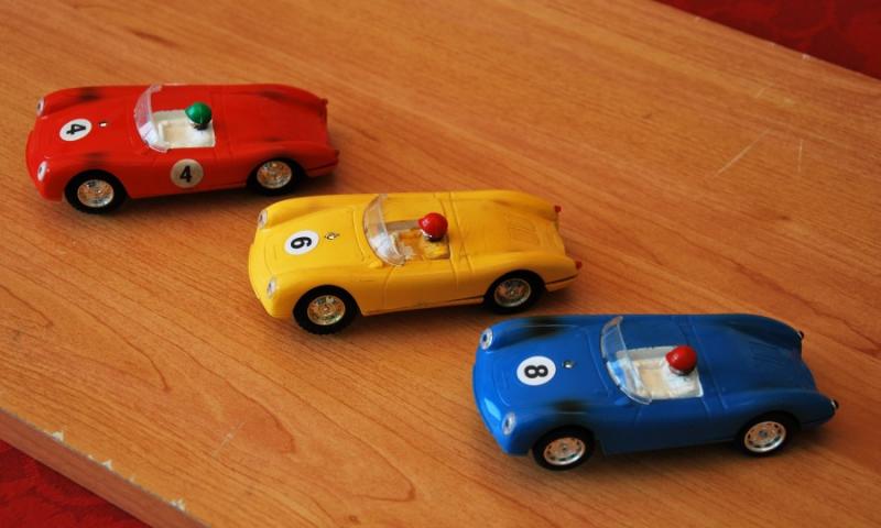

(Trois semaines plus tard)
Une Porsche jaune est arrivée cette semaine et une Porsche rouge ce matin !
Hop, un petit nettoyage, une quatrième roue (indiquée manquante au moment de l’achat) et un numéro repro à la jaune, des pneus "repro" silicone à l'AR,
des pneus d'origine non craquelés à l'AV pour les deux et les voici toutes les 3 ensemble
A noter, et c'est tant mieux, que c'est la jaune qui a les marques brunes les plus "discrètes"

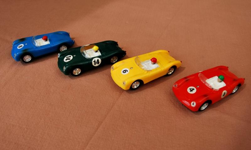

Pour finir, une "photo de famille" que j'ai plaisir à vous présenter, qui inclut la Porsche verte offerte par un très sympathique sloteur belge,
sans qui cette réunion n'aurait pu se faire aussi vite (un des rares membres de « l’autre forum » avec lequel j’essaye de rester en contact)
Point commun pour toutes les voitures : nettoyage complet des carrosseries et des moteurs, nettoyage et regraissage des transmissions,
collage des roues, tresses au mètre Slot It, fils moteurs neufs pour 3 voitures sur 4, pneus BRM pour toutes.
En fait, au final, aucune voiture n'est tout à fait pareille : de gauche à droite sur la photo, les particularités de chacune :
- la bleue : numéro et feux AR "repro", jantes Cartrix type "Porsche", pneux en 20 x 7 et bride de débattement du train avant.
- la verte : celle qui est restée la plus proche de l'origine avec simplement des pneux en 22 x 7.
A noter son "tonneau cover" peint couleur cuir, caractéristique d'origine qu'elle est la seule à avoir.
- la jaune : numéro "repro", habitacle blanc repeint (il en avait bien besoin), pneus en 22 x 7 également et bride de débattement du train avant.
- la rouge : jantes Cartrix, comme la bleue, pneus en 20 x 7 et train avant "libre".
Et, comme toutes les voitures présentes à Viraufrin, elles ont tourné très vaillamment (sur la piste provisoire)
pour établir des "temps chronos" entre 11 s et 11,5 s, des temps très honorables eu égard à leur âge,
qui ne leur permet évidemment pas de rivaliser avec les plus rapides (aux alentours de 8 à 9 s)
Ce qui ne gâte rien, elles sont toutes très agréables à conduire, du moment qu'on sait ne pas les brusquer,
le guide G3, de type "pointe", freinant vite les ardeurs en sortie de virage.
Bref, elles sont prêtes à inaugurer le futur « 4 pistes » permanent… mais c’est une autre histoire !
