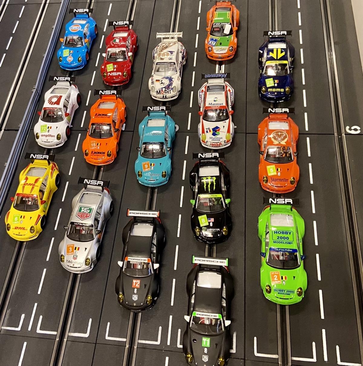

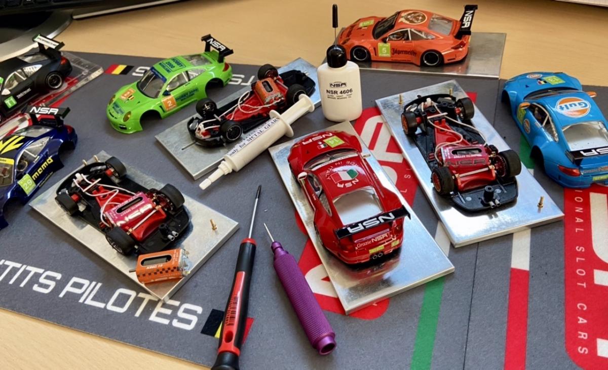

Pour que les catégories soient (mécaniquement) équitables, j'ai donc profité de la révision des bolides pour monter un moteur King 19 sur deux voitures qui sont allées rouler en GT Am.

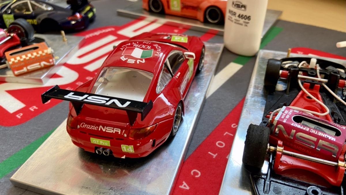

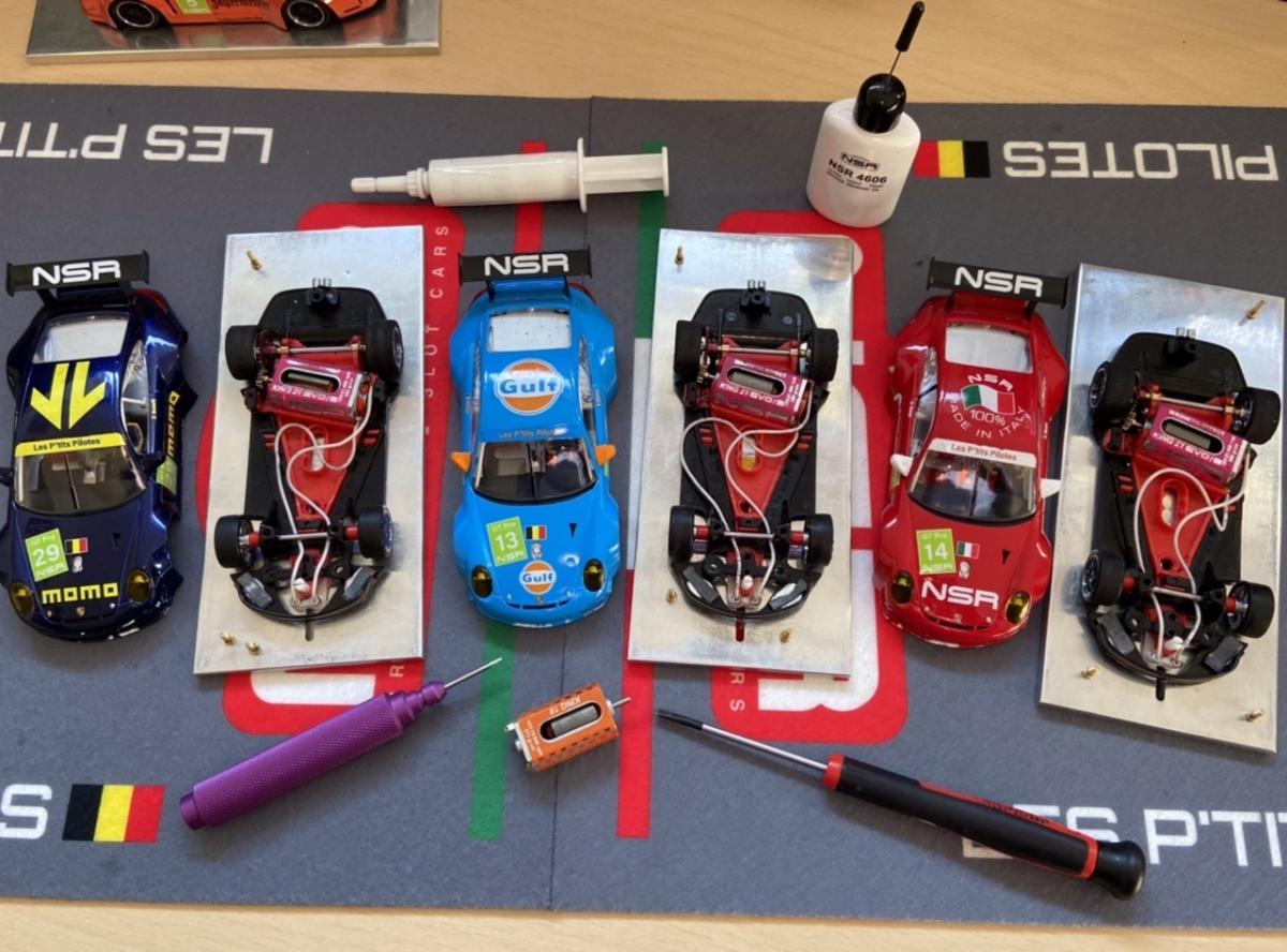

C'est l'occasion de dire un mot sur la préparation des voitures. Autant il nous a été possible d'organiser des séances de travaux pratiques à la maison en début de championnat afin que chacun des P'tits Pilotes mette au point puis révise son bolide, autant il a été difficile de planifier cela vers la fin du championnat. Je me suis donc retrouvé avec un joli paquet de voitures à remettre au point les deux … nuits précédant la course
Au programme: nettoyage au pinceau de l'arrière du châssis (axe, moteur, couronne et pignon etc.), vérification du serrage des vis, vérification de la lubrification et du graissage, changement de pneus si nécessaire et quelques tours d'essai sur ma piste.
C'est aussi l'occasion de redire tout le bien que je pense des voitures de notre sponsor: ces Porsche 997 GT3 se sont révélées être d'une grande robustesse et d'une excellente fiabilité tout au long de ces courses, dans lesquelles elles n'ont pas été ménagées!

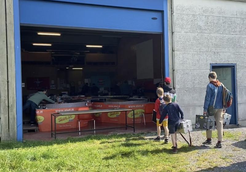

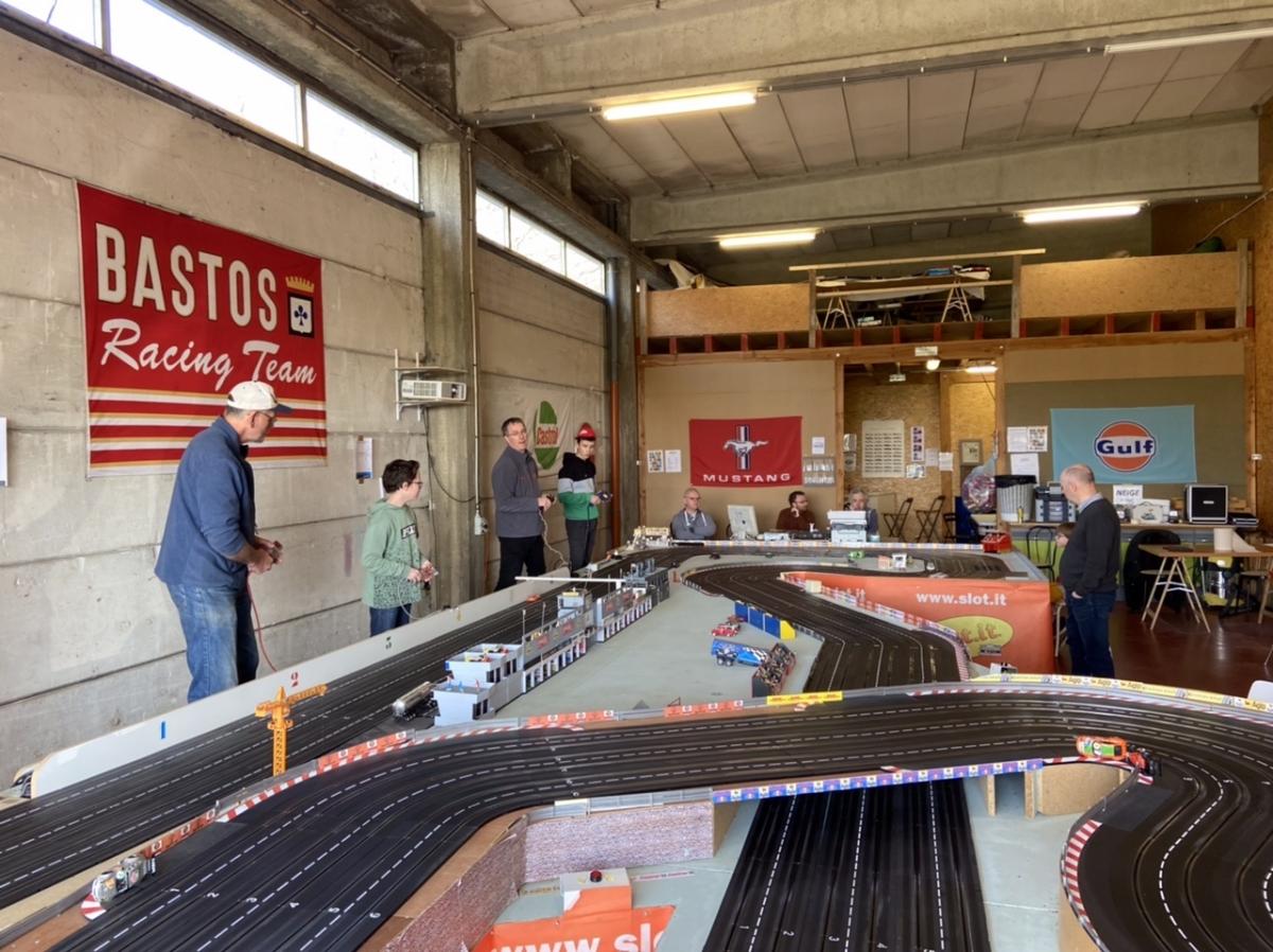

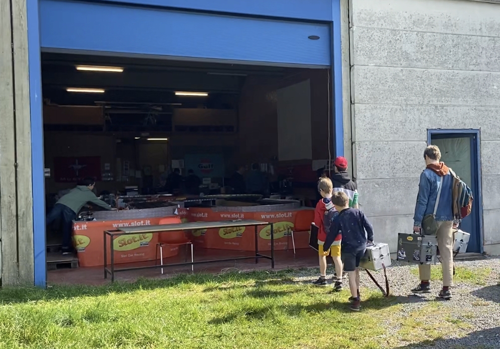

Mais revenons à la cinquième manche qui s'est donc tenue au Slot Racing Club Mosan …
Nous avons été accueillis par cinq membres du club, de même que par le président du club de Manage, qui revenait nous saluer en même temps qu'il faisait le taxi pour deux P'tits Pilotes nous rejoignant pour cette manche.

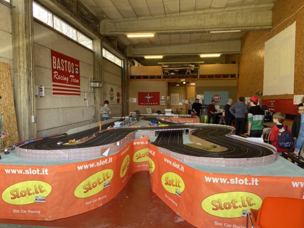

La piste du SRCM est une Carrera 6 voies. Je ne connais pas sa longueur mais on doit se situer entre 40 et 50 mètres.
Nous avons réalisé un total de 12 segments de 8 minutes, 6 segments avec les GT Am et 6 segments avec les GT Pro, avec alternance des catégories entre chaque segment. C'est une leçon apprise des manches précédentes: cela permet de faire en sorte que les (p'tits) pilotes se concentrent sur leur pilotage et puis se « reposent » et contribuent au ramassage.
Au milieu de l'après-midi, une pause « boisson et chips » a permis de recharger les batteries.
Au niveau mécanique, peu d'interventions furent nécessaires à l'exception d'un changement de pneus et d'un resserrage d'une jante. En revanche, pour la première (et unique) fois de ce championnat, un des P'tits Pilotes a souhaité changer de voiture: ne se sentant plus à l'aise avec sa voiture, il a utilisé l'un de nos mulets, qui avaient précédemment servi de voitures de test.
Bien lui en a pris, car le mulet en question semblait en pleine forme

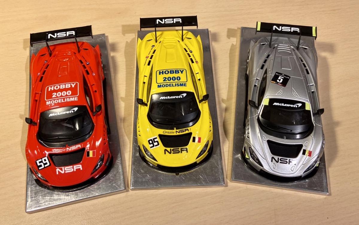

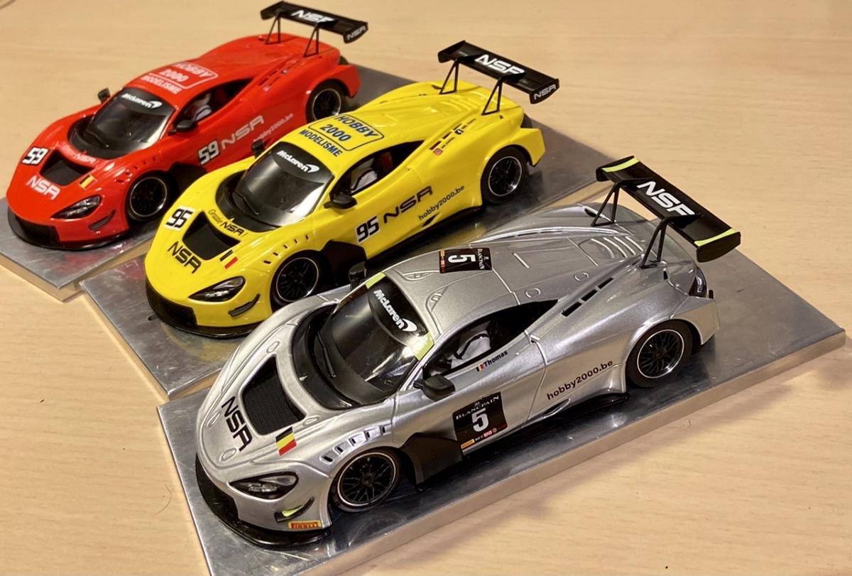

Lorsque les Porsche ont eu terminé le douzième et dernier segment, nous avons proposé aux P'tits Pilotes de tester les nouvelles McLaren NSR. Vous avez pu voir ici en avant-première les deux livrées « hommage » à nos sponsors, la rouge étant en King 21 et la jaune en King 19. Je leur ai également mis des suspensions medium, des vis métriques, et des pneus P6 qui sont selon moi davantage adaptés aux pistes Carrera (NDLR: ce n'était pas possible pour les Porsche « Back To Race », NSR exigeant l'utilisation exclusive de leurs pièces mécaniques).
La version grise qui se trouve sur la droite est une version un peu spéciale, que j'ai réalisée pour LittleTom, avec une décoration relativement sobre mais avec une partie mécanique plus élaborée et qui outre les vis métriques et la suspension comprend aussi un guide vissé, un support moteur medium, et des roulements excentrés.
Inutile, je crois, de vous dire que les P'tits Pilotes ont été largement séduits par la première prise en main de ces bolides. Est-ce annonciateur d'un championnat McLaren l'an prochain? Il est sans doute trop tôt pour le dire, mais pourquoi pas?

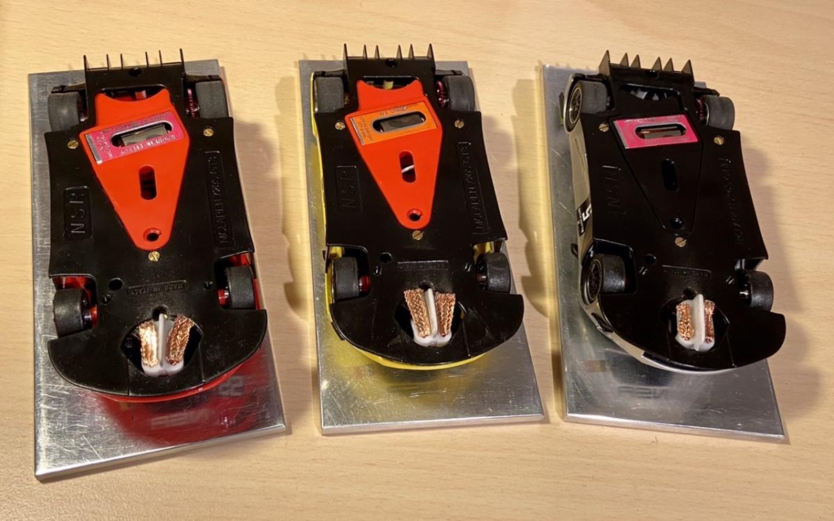

Quelques remarques/questions au sujet des équipements de ces McLaren…
Dans la mesure où tu roules sur du Carrera, piste plane s'il en est, pourquoi mettre des suspensions et pourquoi mettre un support moteur noir plus souple que le rouge?

lpmc6622 a écrit :Dans la mesure où tu roules sur du Carrera, piste plane s'il en est, pourquoi mettre des suspensions et pourquoi mettre un support moteur noir plus souple que le rouge?
Ah, on reconnaît le connaisseur pointilleux
Alors tu as parfaitement raison, les rails Carrera sont très plats (et non bosselés), et a priori c'est aussi le cas des pistes de type club (en rails Carrera) comme celles fréquentées par les P'tits Pilotes.
Jusque là, pas vraiment besoin d'une suspension.
En revanche, ma piste à la maison est aussi une Carrera, mais elle comporte du relief.
Vraiment beaucoup de relief par rapport aux pistes de club.
Il y a 2-3 endroits avec de belles compressions.
Et depuis que je fais rouler des GT3 NSR sur ma piste (c'est-à-dire depuis … longtemps ;)), j'ai remarqué que leur comportement est amélioré avec une suspension (medium ou dure).
Alors voilà, comme ces McLaren 720S ont d'abord roulé sur ma piste avant de passer entre les mains des P'tits Pilotes (et vont encore pas mal rouler sur ma piste, d'ailleurs!), eh bien je les ai équipées de suspensions.
Pour ce qui est du support medium, c'était un simple essai, par contre. Je n'ai pas eu l'impression que cela amenait un avantage, sans non plus détériorer les performances.

En 2019 lors des championnats du monde de slot (voitures plastiques) en Tchèquie organisé par Gérard C, j'avais remarqué sur les photos que beaucoup de voitures étaient équipés de suspensions.
Pareil pour les châssis ou l'on voyait beaucoup de châssis noir et support moteur rouge.
Piste bois avec produit adhérent, pneus mousses et gros moteurs Nsr...

Antho84 a écrit :En 2019 lors des championnats du monde de slot (voitures plastiques) en Tchèquie organisé par Gérard C, j'avais remarqué sur les photos que beaucoup de voitures étaient équipés de suspensions.
Châssis noir et support moteur rouge est le classique surtout pour une course longue. Le support moteur noir, surtout avec du grip et un moteur qui a du couple, est trop souple et la transmission va s'abimer.

lpmc6622 a écrit :Antho84 a écrit :En 2019 lors des championnats du monde de slot (voitures plastiques) en Tchèquie organisé par Gérard C, j'avais remarqué sur les photos que beaucoup de voitures étaient équipés de suspensions.
Piste bois avec produit adhérent, pneus mousses et gros moteurs Nsr...Châssis noir et support moteur rouge est le classique surtout pour une course longue. Le support moteur noir, surtout avec du grip et un moteur qui a du couple, est trop souple et la transmission va s'abimer.
Ce que je voulais dire c'est que en théorie on aurait tendance à mettre un châssis plus dur sur piste lisse avec du grip mais en regardant ailleurs on peut voir que c'est pas toujours positif.
Et pourquoi mettre des suspensions sur une piste bois ? Meilleur stabilité en courbe dû au contraintes des ressorts ? Les forces sont mieux répartis sur le train arrière ?
