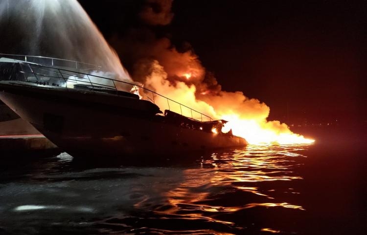

On a beau savoir qu'un drame est sur le point d'arriver, lorsqu'il arrive vraiment, on n'est jamais tout à fait préparé. Dans la nuit de samedi à dimanche de Pâques, le téléphone a sonné à deux heures. J'ai décroché, encore embrumé dans les effluves du rêve que j'étais en train de faire. A l'autre bout du fil, Enzo lui avait les idées claires et le ton de sa voix traduisait un stress intense.
« - Tu es toujours le capitaine de Lady Iseut ?
- Non Enzo, le yacht a été vendu hier.
- Tu n'es pas à bord ?
- Non, je suis chez moi.
- Le navire est en flame, tu sais combien de personnes sont à bord ?
- Quatre peut être seulement trois, je ne suis pas certain.
- Je te rappelle.

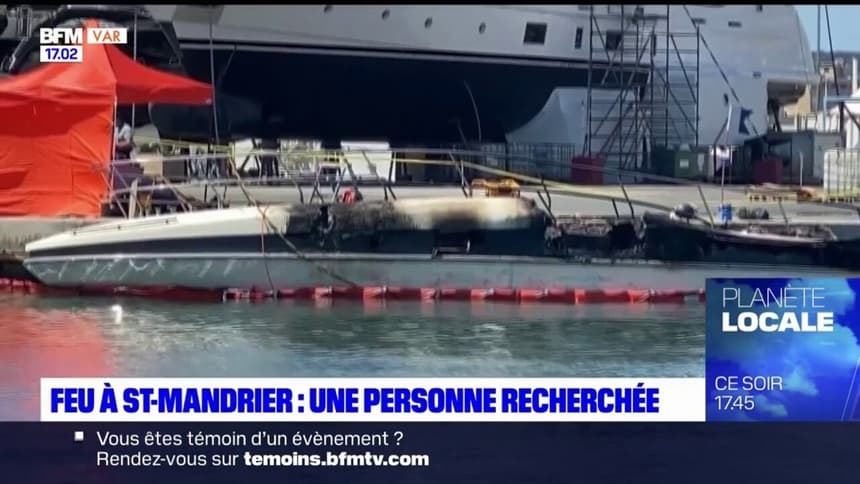

Enzo à raccroché, me laissant là abruti par la nouvelle et dans l'attente intenable de savoir ce qu'il était advenu de l'équipage.
Moins d'une heure après j'ai eu la réponse, Enzo m'a rappelé. Ils étaient bien quatre à bord au départ du feux, mais seulement trois d'entre eux avaient pu évacuer le yacht. C'est presque un miracle. Du moins le résultat d'un acte d'héroïsme remarquable de la part du gardien du chantier qui par chance faisait sa ronde à cette heure-là. Son attention fut attirée par un bruit d'explosion, il sorti du hangar où il se trouvait pour voir des flames sortir de l'arrière du Conam 27. Il se précipitât voyant qu'un véhicule était garé sur le quai à coté du navire, il en déduit que quelqu'un était peut-être à bord. Faisant preuve d'un rare courage il a sauté à bord par l'arrière, seul accès possible alors que le feu avait pris à cet endroit. Puis sans être certain de trouver qui que ce soit, il entreprit de fouiller le navire dont il ne connaissait pas le plan intérieur.
Photo prise sur place le soir même
Il descendit au pond inférieur et frappa à la porte des quatre cabines, étonné d'en voir sortir quatre personnes. Puis ensembles il se dirigèrent vers la sortie de secours, Une fumée toxique se répendait alors dans tout le Yacht.
Le capitaine les fit descendre à terre par les amarres avant du bateau, une fois sur le quai il réalisa qu'il lui manquait un membre d'équipage. Il voulut regrimper à bord, mais le gardien l'en empêcha, lui faisant remarquer que les flammes maintenant, avaient gagné tout le pont principal.
La caserne des pompiers étant à quelques centaines de mètres ces derniers sont venus sans même avoir été prévenus et étaient déjà sur place. Dans la demi-heure qui suivait la police était là aussi avec Enzo.
Message modifié le mardi 18 octobre 2022 à 18h36 par CaptFracass
