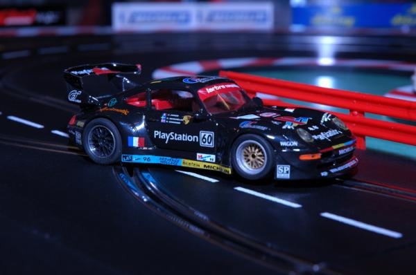

Si je ne me trompe pas, la Porsche est une proslot ?
La qualité de fabrication (et donc la fiabilité) de la gt one, et notamment l'axe arrière, pignon, couronne et support moteur n'est pas terrible (par contre c'est une bombe !). Pourrais-tu nous dire ce qu'il en est de la Porsche ? Parce qu'elle est vraiment sympa.

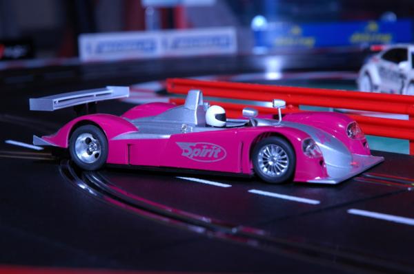

la deco de la nouvelle spirit est superbe et rien a dire sur son comportement
sublime

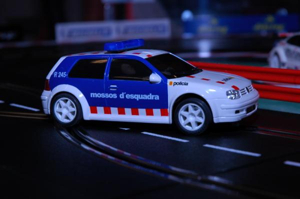

pour la golf n'oublie pas de lui rajouter le BBQ(radar)

C'est bien la Proslot ,
pour la fiabilitée j'ai pris en mème temp un kit AXE ar Slot-it et des P3
(cette voiture a un petit défaut de peinture : donc une bonne affaire au niveau du tarif)
pour le comportement je roule sur du Carrera , et presque tjrs sans lest ,
c'est donc une auto assez douce à conduire après avoir retouché le logement du guide (pour un débatement complet)
Elle est à 1 seconde des meilleurs sur 39 mètres de circuit en 13 volts

La GT2 playstation je l'aie en vitrine d'ou elle ne sort que pour le plaisir de la voir évoluer tellement elle est BELLE

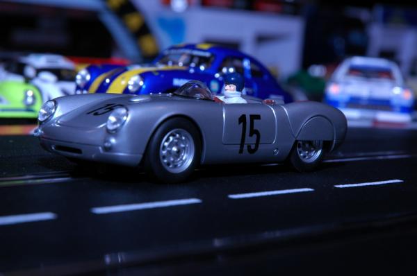

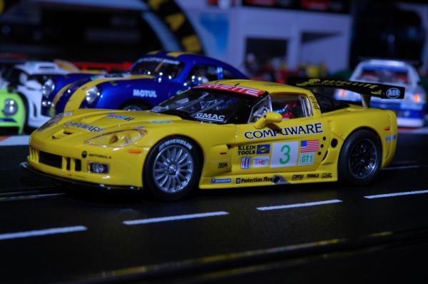

Très belle la Corvette Quand à la Porsche, je serai curieux de savoir ce que tu en penses, surtout si tu roules sans aimant car sortie de boite c'est la cata
En y regardant de plus près, elles sont déjà préparées ces 2 autos, non ? Ce n'a pas l'air d'être les roues d'origine sur le train arrière de la belle américaine, et le Spyder 550 m'a l'air bien bas ...

Salut Fred ,
éféctivement les 2 sont déja un peut modifier :
pour la corvette c'est axe AR Slot-it complet + P3 + alègement du chassi et moteur Slot-it V12
et depuis elle roule tout à fait bien
Pour la 550 : abaissement du centre de gravité (hauteur de la caisse)
moteur NC1 + pneus AR récupéré sur la 356 Ninco (ceux de l'AV) et pas mal de plomb
Maitenant elle fait jeu égale avec la 356

Tu as gardé le chassis et les trains d'origine ? Chapeau alors
Les miennes ne sont devenues performantes qu'après avoir reçu, avec succès, une greffe de chassis de Porsche 356 Ninco. Maintenant c'est un vrai bonheur de les faire rouler. Plus de détails LA et LA ...

J'ai aussi une 550 et, franchement, c'est un désastre
Je l'ai rabaissée et plombée de 1kg, mais, rien à faire, elle continue à sautiller dans tous les sens.
Vu le jeu ds l'axe arrière , c'est normale.
Mais peut-être que sur ton Carrera (plus glissant que le bois à la sauce Bart) çà passe mieux?
Faut que je modifie tout çà à la mode du gars Fred
