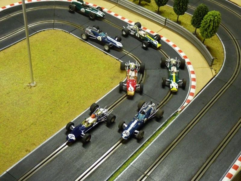

Je trouve que Scalex nous fait des superbes reproductions , en plus elles roulent super bien, J'en suis fan .

On s'y croirait ; sympa le circuit!
Date du message : samedi 8 janvier 2011 à 20h35
exciterdm a écrit :Je trouve que Scalex nous fait des superbes reproductions , en plus elles roulent super bien, J'en suis fan .
Quel plateau!!!!
'tain, t'as la Lotus rouge, petit veinard!
Tes photos sont superbes! Bravo!
....sont oxydés tes rails : Wd40!!
