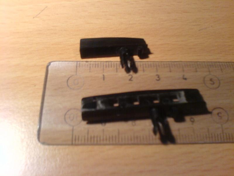

nouvelle question a vous aprés un certain temps de jeu mes temps commencé a diminuer l'impression de plus avoir de peche. la par hasar je change le guide des plus grand et celui de l'autre voiture . et là miracle la caisse déchire avec tout les autres guide c oki avec celui d'origine plus rien.
d'ou ma question es-ce normal y a t'il un insidence du guide sur la vitesse
un guide s'usen t'il?????

Logique Watson la partie encastrée du guide dans la voie frotte latéralement sur les bord de la rainure et à la longue son épaisseur dimmunue très légérement en diminuant ainsi ses frottements latéraux ! Parfois même sur certains modéles il est particulièrement intéressant pour gagner en performance ,outre de d'affiner la largeur du guide, de biseauter son front et son arrière !

oui biensur mais dans ce cas les performances augmenteraient et pas l'inverse la je prend un gros guide qui frotte beaucou plus (je l'entend) et je fait mieu qu'avec un guide usé et donc beaucoup plus fin.
ca vien peut-etre du contact entre les meches et le rail????
mais une chose est sur je rebat mes scores avec les nouveau guides une petite photo
avec le gros ca marche mieu
l'explication ne me convien pad d'autre idée?????

Tu roules en Carrera, le gros guide est celui d'une Carrera Prox (digital). Ce ne sont donc pas les mêmes guides. Sur Carrera les guides épais conviennent bien car le slot est plus large que sur d'autre pistes. Le guide super long te laisse plus d'appui en virages et donc malgré le frottemnt plus important en ligne droite tu passes tes virages plus vite et donc gagne du temps.
Pour ce qui est de la friction on a peut être un effet ski. Mais cela est contraire à ce que l'on constate en slot.
Je pense plutôt que tes pertes de performances sont plus liés au calage de tes tresses qu'à l'état de ton guide. Le guide neuf cale mieux la plaque support des tresses contre les lames de conduction du courant au moteur, donc moins de faux contact. Soit parce qu'il est plus haut, soit parce qu'il se cale mieux dans le puit de guide. Donc pas d'amélioration de performances ici, c'est juste le gros guide qui a par hasard corrigé un défaut d'usure de ta voiture.
Il y a des chances qu'avec des tresses neuves ta voiture remarche mieux, même avec le petit guide. Pour être plus précis, elle marchera sûrrement mieux avec le peti guide à partir du momment où tu n'as plus de faux contacts.

Il est tout a fait logique , en théorie de passer les virages plus vite avec des guides plus longs
Pour une vitesse de passage donnée , on obtient une force centrifuge qui pousse le guide sur la paroie extérieure de la rainure, plus il y a de surface de guide en contact , plus la pression au milimètre carré diminue, d'ou diminution des frottements qui ralentissent la voiture
Comme le dit Fastlane , il y a un effet de ski, ou par exemple , pour déplacer un meuble plus on met des patins larges, moins il faudra de force pour le déplacer

Si elle roule mieux en ligne droite, ça confirme mon idée de faux contact. Si ton moteur a des ratés, c'est qu'à chaque fois que tu acélère tu lève le nez de ta voiture, décharge la pression sur le guide et donc ta tresse n'es plus en contact avec le lamelle en cuivre qui est au dessus.
