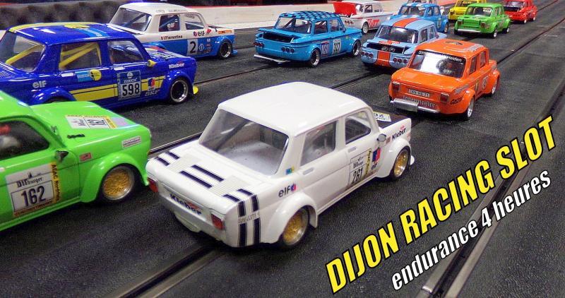

DIJON RACING SLOT
BVT4 : Brm Vintage Trophy 4 heures
Règlement de l'endurance BRM 1:24

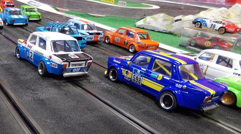

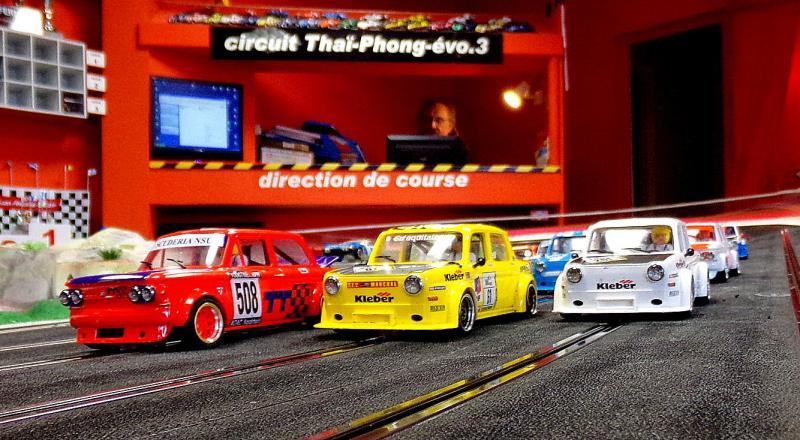

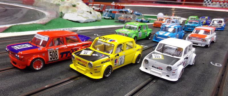

Voitures admises...
- Simca 1000 Rallye et NSU TT / 1:24 BRM...
-Autres modèles 1/24: (même époque, même cylindrée, même gabarit / genre Austin, Cox, R8G, Escort, etc) ils pourront provenir de maquettes plastique statiques ...et motorisés avec châssis BRM idem TT et R2 et rien d'autre, le tout au 1/24. Base BRM de toutes façons ...(moteur, châssis, trans). Les intérieurs devront peser le même poids que les BRM, TT et R2
