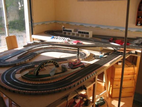

Surtout ceux de ta piste Coyote : je pense m'orienter vers les plaques d'agglo que tu as utilisé pour ta piste. Par contre ça cogite dur pour les assembler car comme je dois bâtir une surface rectangulaire de 3.30x1.70 dans un angle de pièce, il faut que je puisse au moins m'appuyer dessus sans que ça finisse par terre

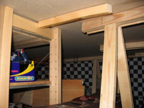

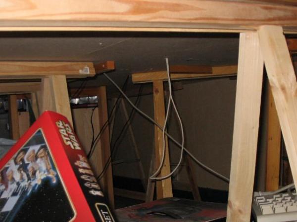

ben c'est pas trop compliqué, puisque les planches d'agglo de plancher "s'emboitent" les une dans les autres, j'ai juset mis quelques litos pour les maintenir entre elles, et plein de tretaux dessous...... ca supporte largemment le poids d'un homme. ce n'est pas tres "beau" car j'ai tenus a mettre les tretaux en biais afin de pas avoir de zones creuse lorsque je dois grimper dessus. ensuite il suffit juste d'entourer le plateau avec ce que tu veux pour "cacher la miseres"
c'est tres solide, je monde dessus reguliremment pour acceder a ceratines partie du decor, ou pour les branchemments et c'a n'a jamais bouger
les dessous:
je n'ai que celle la avant le camouflage

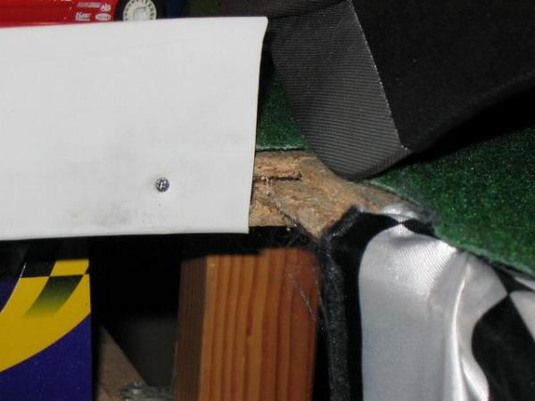

le system d'origine de l'agglo:
desolé je n'ai pas assez de recul dans la piece pour te faire des plans larges des dessous :(
