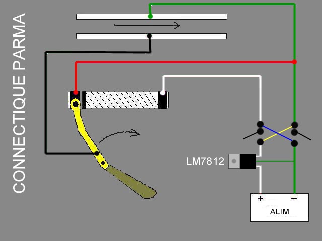

Pourquoi mettre l'inverseur après les accélérateurs ???
1) Ca ne change rien. Il y a forcément un des 2 fils sur l'inverseur qui est relié directement à l'alim car un seul fil traverse l'accélérateur. Il te faut donc connecter tes 2 leds (inversées) sur ce fil mais chacune à sa sortie opposé de l'inverseur. Et l'autre extrémité sur l'autre fil de l'alim.
2) Non, si tu veux réguler la tension il te faut utiliser...un régulateur de tension. On peut bien sûr utiliser une Zener associée à un transistor pour créer...un régulateur, mais pas seule. Les Zener n'admettent qu'un courant très faible (quelques mA) sauf les zener de forte puissance qui valent 100 fois qu'un régulateur, donc sans intérêt. [/quote]
1) pourquoi après? et bien parce que comme ça, pas de souci avec la poignée: on reste toujours dans la config 1 + piste, 2 +alim, 3 frein en xlr. Si je mets avant, on va se retrouver avec le plus piste en 3 et le frein sur le 2 non?
2) ok, donc pas de zener!
pour les régulateurs de tension que je vais donc mettre, (un dans chaque sens) il faut que je mette une diode avant pour les protéger ou bien ils supporterons le courant inverse?
