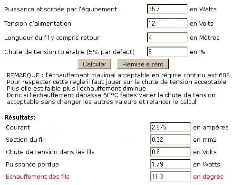

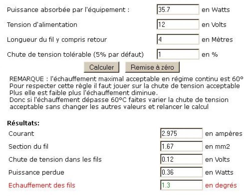

Hey PP+, tu crois que c'est assez gros comme diamètre ? C'est que j'ai monté un Brushless 3.5 sur ma Stratos !!!
Bon, plus sérieusement...
--> D'un coté, j'ai le copper tape sur la piste.
--> De l'autre, j'ai l'alim' 12V
--> Au milieu, j'ai un boitier qui me permet de monter ma poignée.
Avec quel type de cable électrique je relies tout ça ? Quel Diamètre ?
Messages : 8.334
Nombres de voitures : Gard
Date du message : vendredi 4 avril 2014 à 21h34
Parmi les données moteurs présentées sur Slot car news à propos des moteurs industriels basiques de slot on trouve ceci parmi les plus gros consommateurs de courant :
NSR King (FK-180) 46,000 RPM/12v
310 gcm/12v, 35.7W/12v
Utilisation d'un tableau de calcul.
J'ai choisi 4 m de fil, c'est le minimum il y a déjà 2m rien que pour la poignée : alim-->poignée, poignée-->piste, piste-->alim.
2 tableaux de résultats, 1 avec 5% de tolérance, l'autre avec 1%.
Partant du principe que qui peut le plus peut le moins et que l'on recherche le moins de perte possible, du câble de 1.5mm² que l'on trouve partout en souple et de plusieurs couleurs me semble parfait...
