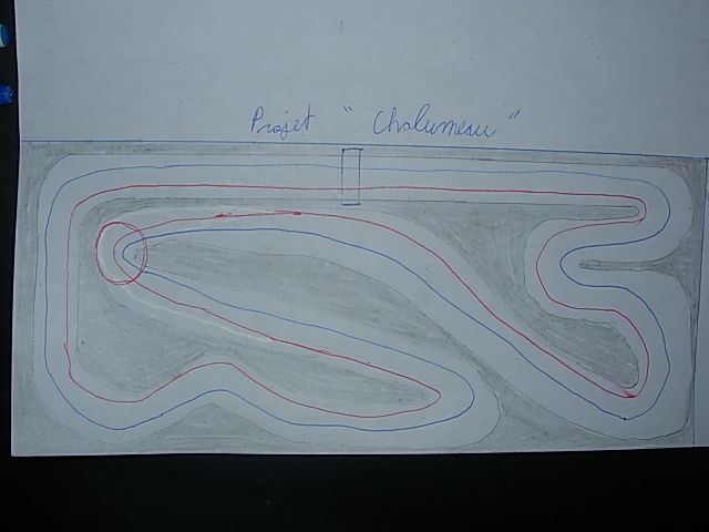

Alors voilà un premier dessin d'idée de tracé... Le dessin est plus ou moins à l'échelle.
Les deux voitures pasent de front partout sauf sur le virage cerclé en rouge...
Qu'est-ce que ca vous inspire? Je n'ai aucune idée de ce que ca vaut, n'ayant aucune expérience de la chose....
Au fait je ne l'ai peut être pas dit avant, mais je suis dans un petit appartement donc le circuit sera tout simple pour pouvoir être plaqué contre un mur hors utilisation...
Voilà le chef d'oeuvre...
Je suis presque tenté de penser que trois voies pourraient rentrer sur ce tracé....

Cool le tracé !
Mais fais attention à ne pas faire trop compliqué... histoire d'alterner zone rapide, zone lente...
Enfin, c'est une histoire de goût...
Bon courage ! et des photos !
A+ Attila
Eurock
Date du message : mercredi 27 septembre 2006 à 15h35
Tracé sympa, mais prévois bien d'arrondir tes virage pour que le véhicule y passe sans soucis.
En cas d'erreur, il y a la pate a bois...

OK, j'essaierai de faire gaffe aux virages.....Quelqu'un a-t-il une valeur de rayon de courbure minimum pour ques les voitures passent sans problème ?
A priori, je commence à faire le tracé sur la planche ce WE, pour la défonce, ben on verra ensuite.....
Vas-y mouton ! prends du gazon !!!
Med
Date du message : jeudi 28 septembre 2006 à 09h15
il n'y a pas vraiment de limite (enfin faut pas faire un angle droit ) les voitures négocient bien toutes sortes de courbures, le problème serait plutot les camions avec leur double essieu arrière (8 roues) et leur longueur, eux n'apprécient pas trop les virages trop sérrés car l'avant est déjà en sortie de virage alors que l'arrière n'est encore dans la courbe donc ca coince un peu

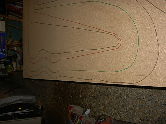

Date du message : samedi 30 septembre 2006 à 20h30
Voilà des photos, comme promis...

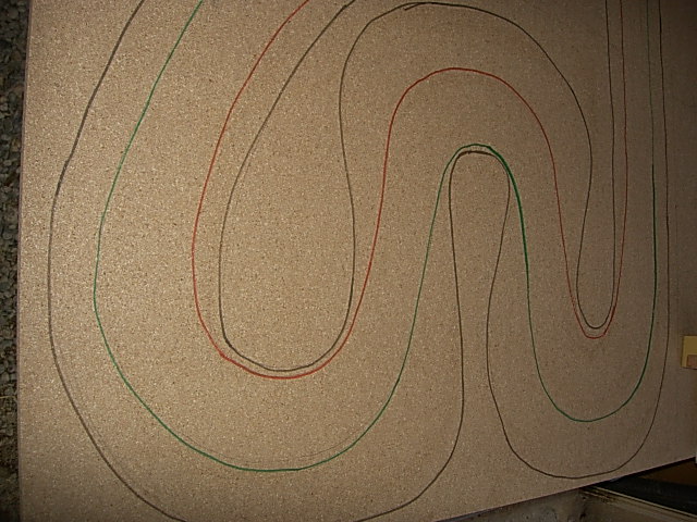

Bon alors j'ai attaqué le tracé de la piste cet après midi, moi je trouve ça très joli mais alors bon, je sais pas trop quoi en penser, plusieurs questions me turlupinent...
-Est-ce que certains virages ne seraient pas trop serrés (je ne compte pas faire rouler plus gros que des voitures) ?
-Est-ce que la chicane est bien utile, ou une ligne droite ne serait-elle pas finalement plus adéquate ?
Sachant que je peut sans problème refaire, il reste une face.....
je vous mets quelques photos, je suis prenneur de tous vos commentaires !!!

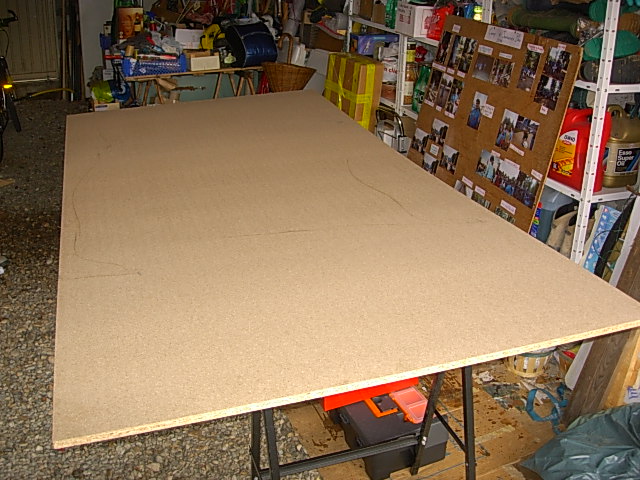

Dabord la planche nue, remarquez l'immensité de mon garage... Pour mémoire, ma plache fait 250*125, sachant que je vais la réduire à 250*110...

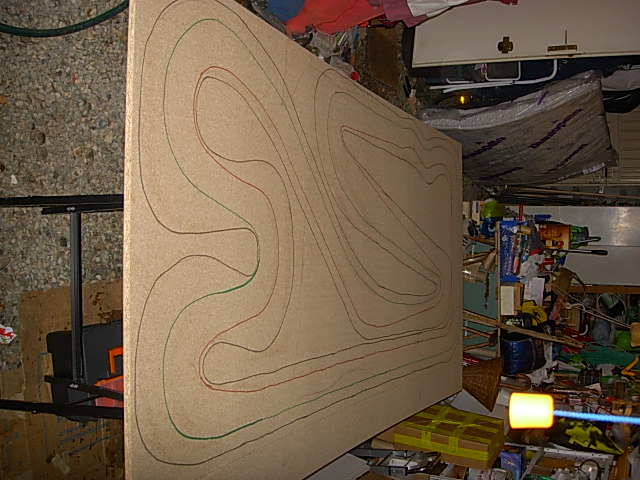

Et puis une vue générale du tracé : Sur le principe :
-J'ai commencé par retracer la route sans les pistes tel qu'il était sur mon croquis posté précédemment; dans les lignes droites j'ai espacé les voies de 8 cm et je les ai éloignées de 4 cm du bord.
-Dans les virages, j'ai porté l'espacement à 10 cm minimum.... là dessus je ne savais pas trop quoi faire, pensez vous qu'il faille espacer plus les slots dans les virages serrés qu'en ligne droite ?
-J'ai toujours fait passer le slot intérieur à la corde du virage, je me dis qu'il sera toujours temps d'adapter le tracé de la route à la peinture pour que l'avant de la voiture ne passe pas dans l'herbe....
-J'ai fait un rétrécissement volontaire sur une épingle, histoire de casser quelques voitures

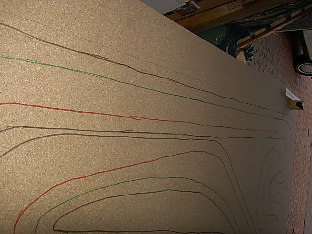

LA ligne droite : Rassurez vous, les traits ne sont pas droits seulement car je les ai repassés vite fait au feutre pour la photo...
Les lacets :

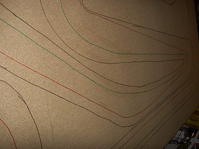

La "grande épingle" :
Le rétrecissement dit "de la mort" et la chicane des "dents qui tombent"
