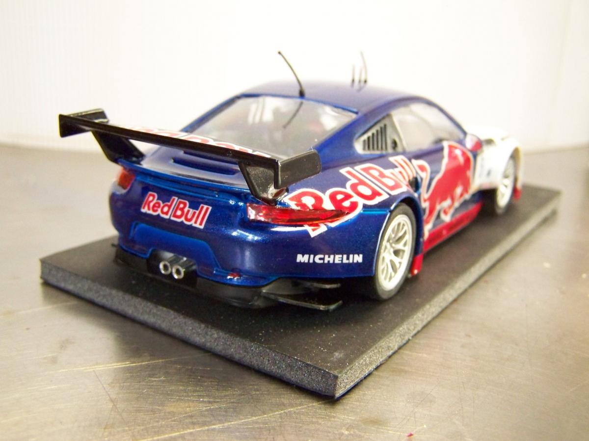

J'aurais peint l'aileron comme la carrosserie , enfin les gouts et les couleurs
Sinon , ça se présente pas mal !
Date du message : dimanche 21 mars 2021 à 13h45
Oui, mais l'aileron est en carbone, du coup noir. Oui je sais bien que l'on peut peindre le carbone, c'est d'ailleurs conseillé pour le protéger des UV;

Je trouve aussi que l'aileron dénote un peu....à trop y regarder on ne voit plus que lui.....faudrait trouver une astuce pour le rendre plus carbone, moins ''plastoc''.
Sûr qu' Alain va chiader ce détail pour son président, et sa notoriété.
Message modifié le dimanche 21 mars 2021 à 14h34 par Vil-Brekin

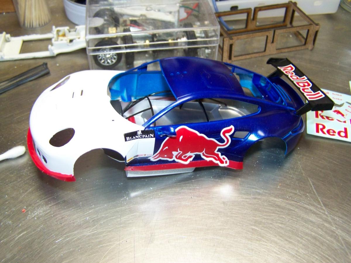

Date du message : dimanche 21 mars 2021 à 17h27
Manque le sponsor et le vernis, j'ai bien pris note de la remarque, mais attendez de voir le produit finit.

Date du message : vendredi 26 mars 2021 à 18h34
Donc, le contrat est confirmé avec le sponsor du président, les filles ont donc pu s'attaquer aux décos de la voiture. Vu la taille des logos et les formes arrondies de l'auto, ce n'est pas une partie de plaisir croyez moi. Ma technique, si ça peut vous aider :
1 Poser sommairement le décalque de façon classique à l'eau, sans forcer le collage sur toute la surface.
2 Laisser sécher (ça au moins c'est facile)
3 Avec un pinceau très propre et fin, passer derrière les partie du décalques qui ne collent pas aux formes de la carrosserie, du vernis transparent.
4 Toujours avec le pinceau, finir d'appliquer le décalque sur la carrosserie. Ne vous inquiétez pas si les décalques fripent un peu pendant le séchage ; ils vont se tendre avec le vernis.
5 Laisser sécher au moins 24 heures, puis si nécessaire, lisser avec un chiffon doux ou un tampon de coton démaquillant. (Non je ne me maquille pas, mais les filles si.)
6 Finir de vernir à la bombe, deux premières couches très fines. Les deux suivantes plus chargées.12 heures entre chaque couche minimum et entre quatre et cinq couches pour bien faire.
Là on en est à l'étape 4 mais que pour le capot avant et le coté gauche.
Kikadi que ça ne va pas assez vite ! Vite c'est le contraire de bien banane !

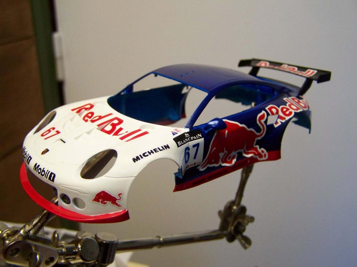

Date du message : lundi 29 mars 2021 à 14h54

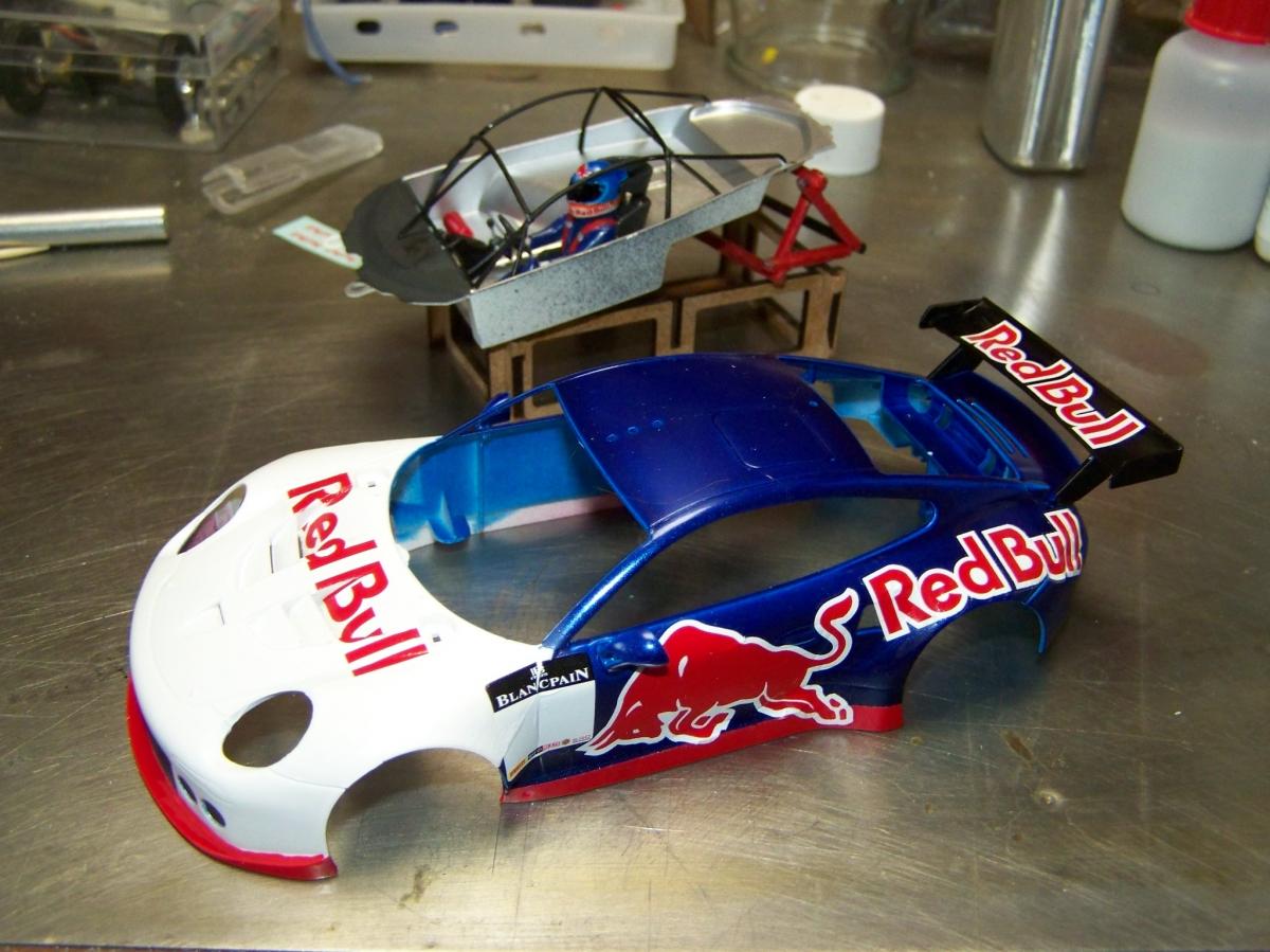

Maintenant on pose les décalques.
Bon je sais les sponsors du président vont encore faire hurler sur le Forum. En gros une certaine lassitude des décos avec le Taureau Rouge s'est installée parmi bon nombre de membres et je les comprend.
Ou mais ils n'ont pas fini d'en manger ; parce que dans pas longtemps, il va y avoir la déco de la MRS au 1/32 de la plus importante personnalité du M.A.M.M, à savoir ma bien-aimée.
La plus importante, parce que sans sa patience et son absolue tolérance pas de M.AM.M. ni de Rat Rod Garage, ni de slot à maison. Oui, mais Corine est pas comme ça, Corine est cool et passionnée de voitures au moins autant que moi. et Cor.... - Pardon ? la Porsche du Président ? Oui d'accord !

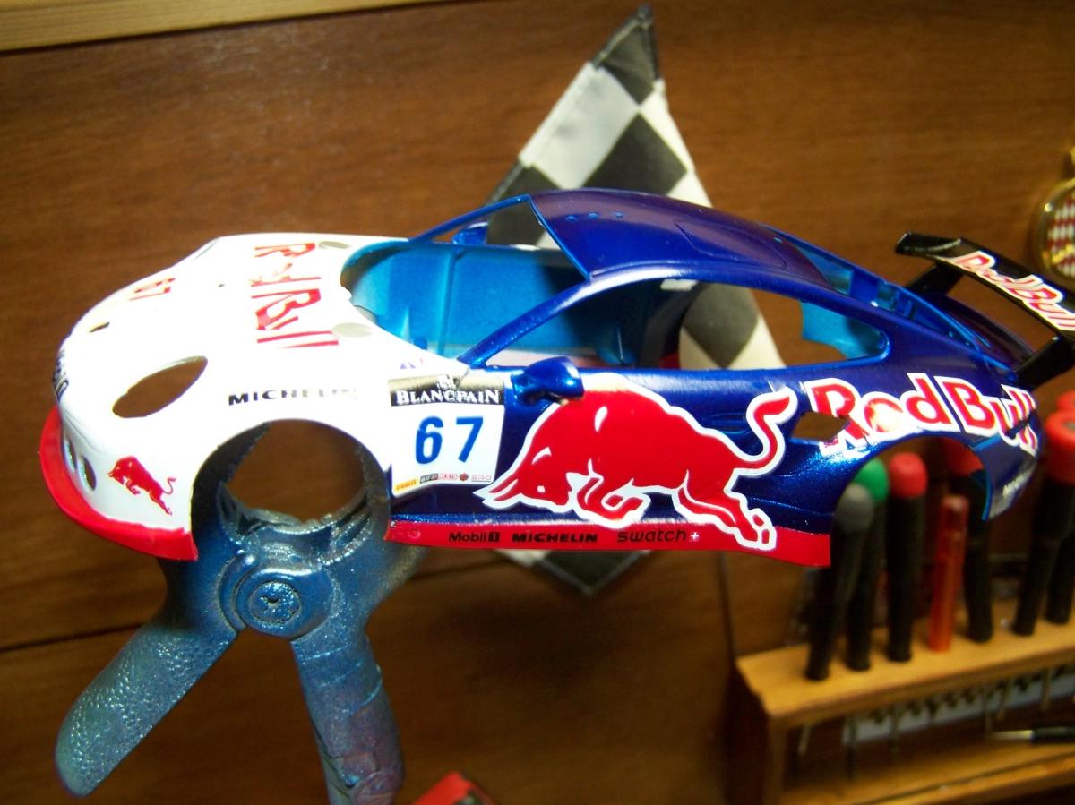

Donc nous voilà rendu à la pose des décalques. Le président m'a fourni les planches correspondant à ces désirs. Là, je me dis que c'est du 1/24. Bien sur on pourrait recommander une autre planche, mais après tout, je trouve que ça peut être joli si les logos sont sur dimensionnés.
Petit problème, une Porches, contrairement à un char Leclerc c'est très arrondi et des gros décalques de plus un peu épais, ça n'aime pas les surfaces arrondies.
D'abord le photos, vous venez de lire beaucoup de texte, il est temps que je repose vos yeux avec des images. Les explications sur la méthode ensuite.
Et maintenant la méthode pour domestiquer les décalques:
1. Poser les gros décalques en commençant par un coté. Juste les poser à l'eau sans insister pour leur faire prendre la forme.
2. Laisser sécher. Ca c'est facile, vas fumer une clope !
3. Avec un pinceau souple, passer derrière le décalque, aux endroits où il s'applique pas sur la carrosserie, du vernis incolore Tamiya. (J'ai pas dit Castoramama). Au Besoin faire un trait de coupe au cutter comme c'est le cas ici sur le capot avant.
4. Lisser en appliquant avec le pinceau légèrement chargé en vernis.
5. Laisser sécher 24 heures, ou cinq cent quarante trois cigarettes. Fumer tue. Surtout si tu t'allumes une clope en traversant le Périf les yeux bandés, habillé de noir et de nuit.
6. Le Lendemain, si t'es encore en vie, avec un chiffon doux et beaucoup de patience, lisser les décalques qui ont certainement fripés et fait des plis.
7. Couper si nécessaire au cutter les surplus sur les creux ou les évents ou les phares, comme c'est le cas ici.
8. Tu vas t'acheter 25 cartouche de Marlborough gold et tu attaque l'autre côté.
9 Quand tout les gros décalques sont posés et secs, tu peux attaquer les petits.
10. Tu vernis à la bombe Motip incolore, quatre couches, la première légère, puis de plus en plus chargées.
P.S Idées en vrac pour patienter en évitant de fumer :
Construire une tour Effel en cotons tiges (sans colle, c'est plus rigolo) / Essayer d'attraper une mouche avec des baguettes chinoises / Attendre de voir passer un Ovni / Ecouter un discours de Fidel Castro / Lire les six tomes du seigneur des Annaux mais à reculons en commençant par la dernière page du dernier tome.
Message modifié le lundi 29 mars 2021 à 14h57 par Alain Craniotakis

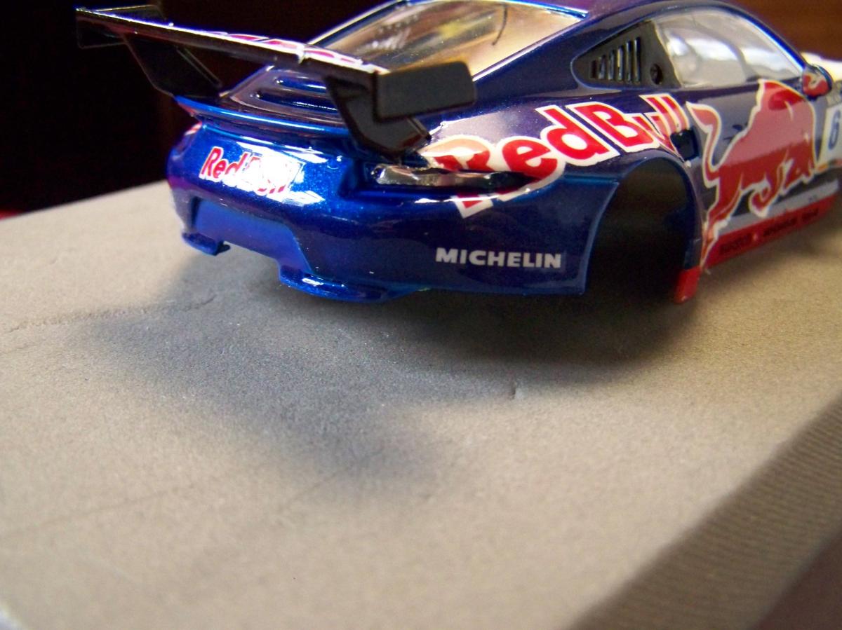

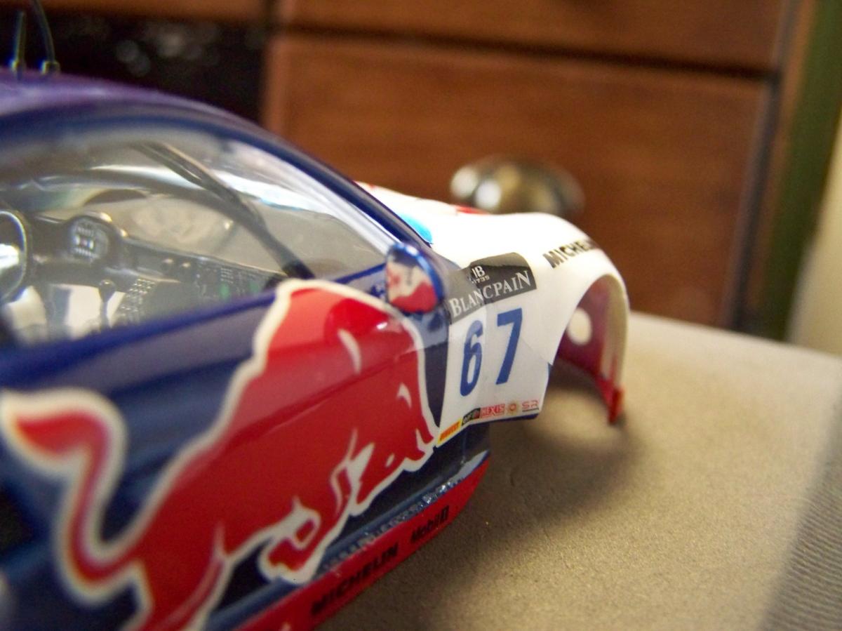

Le vernis, première couche :
La suite dans 24h...
C'est fou comme la moindre petit pétouillé invisible à l'oeil nu, vous saute à la vue sur une photo en gros plan, exemple le rouge qui a bavé sur le blanc sur la jupe avant. Déjà corrigé.
Message modifié le lundi 29 mars 2021 à 21h44 par Alain Craniotakis
tu m'connais....je voyais que ça....
ceci dit, les decals sont magnifiques. Je ne sais pas s'ils sont faciles à poser mais ils ont une de ces gueules!

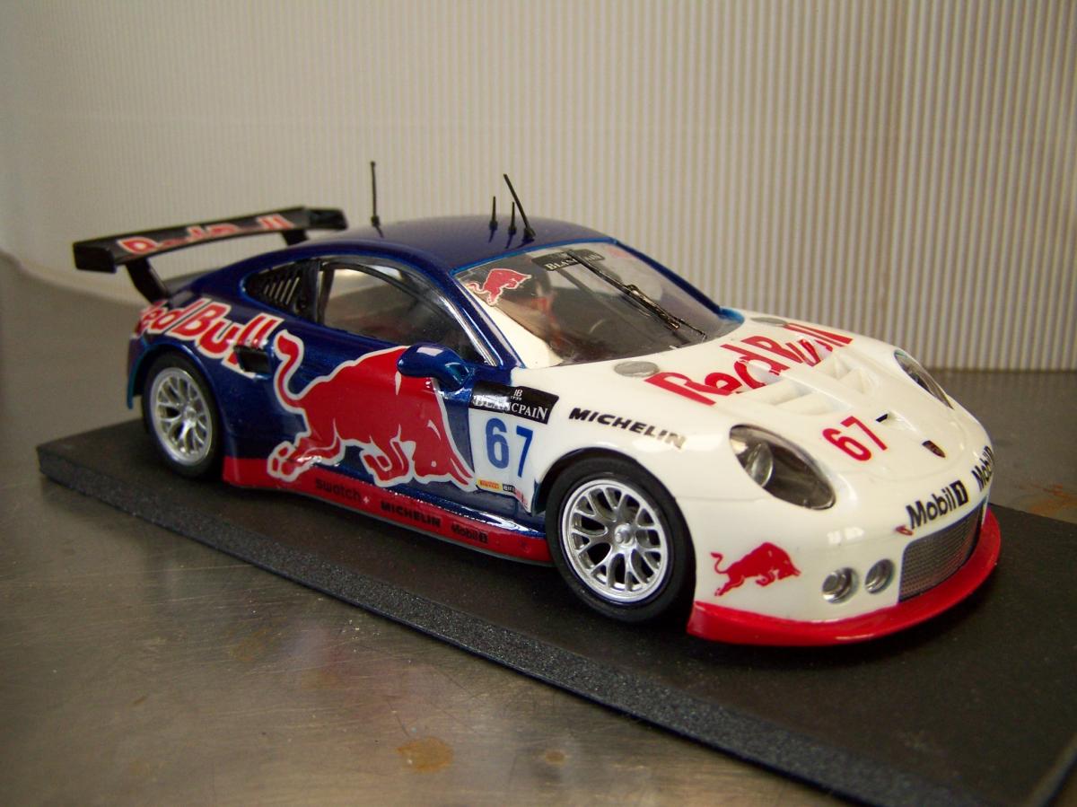

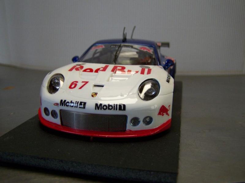

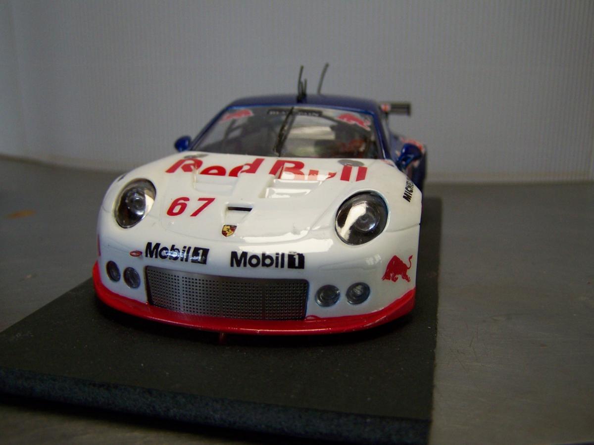

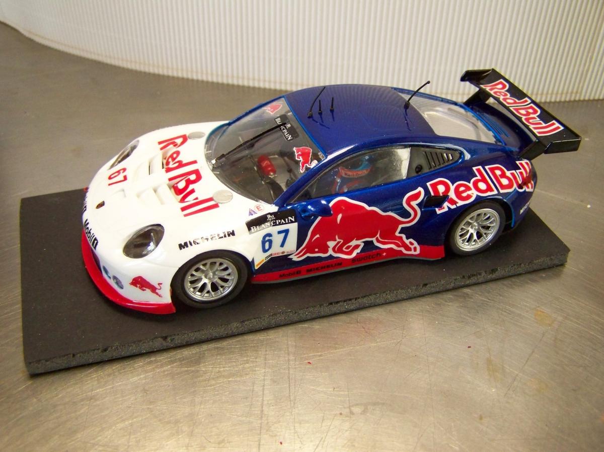

Date du message : dimanche 16 mai 2021 à 20h01

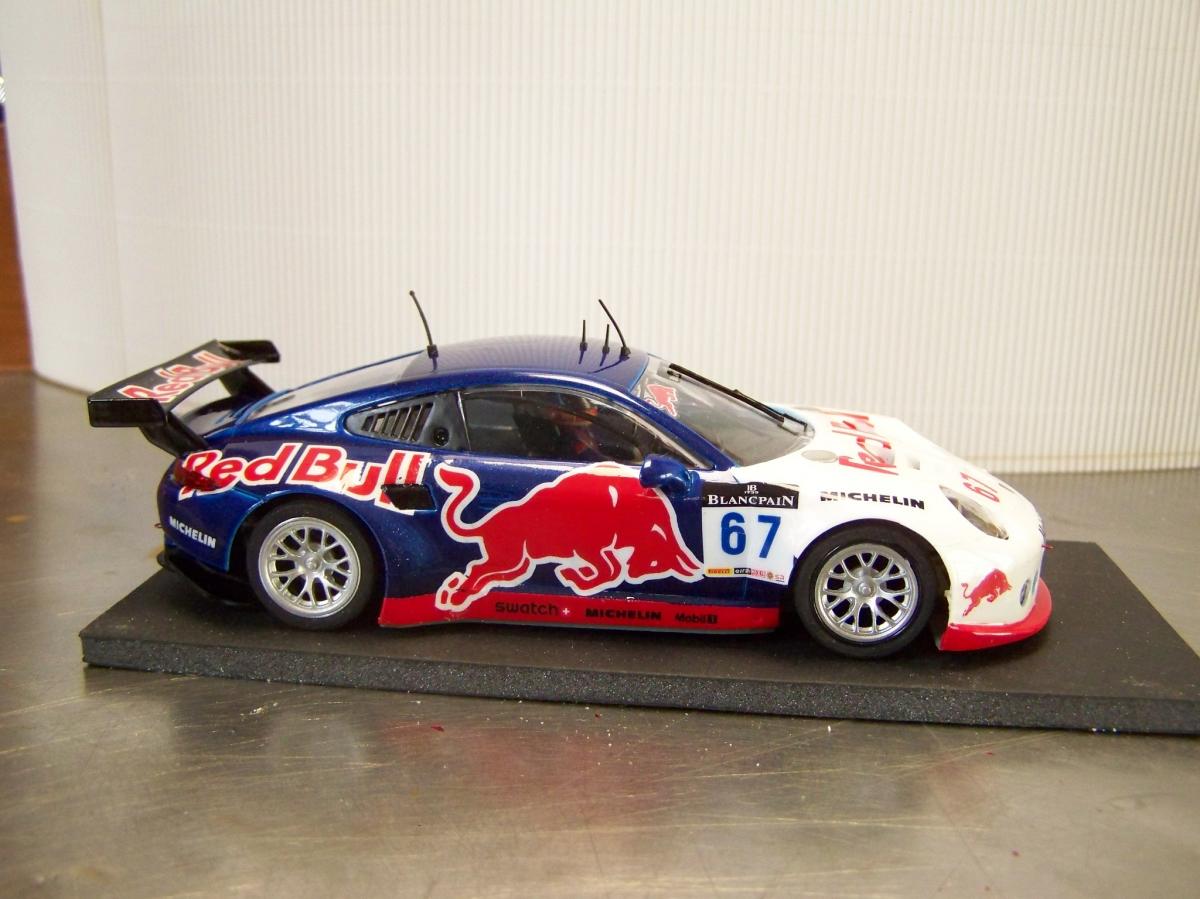

Quelques jours de repos, j'en profite pour finit la Porsche du président qui à été bien patient.

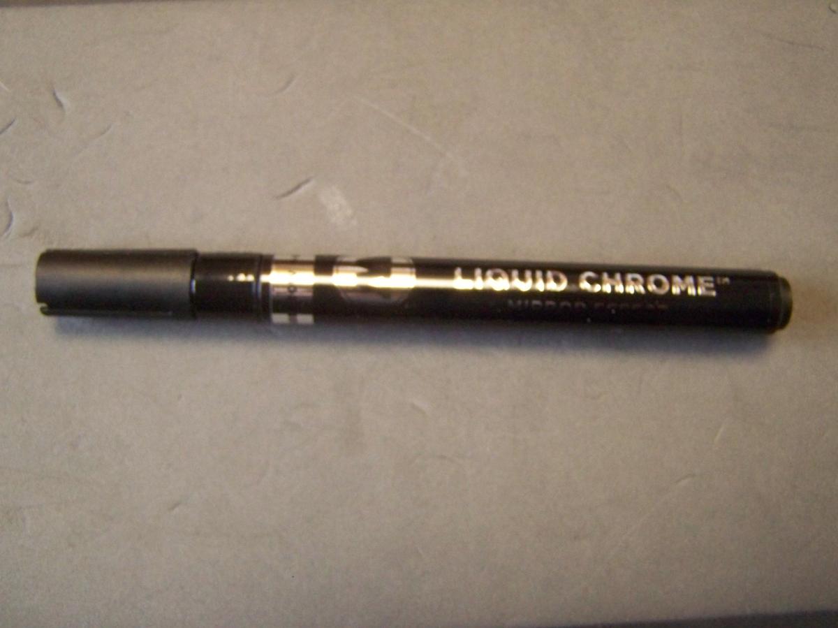

On pense à chromer l'intérieur des feux arrière...
... et les miroirs des rétros...
... avec ces feutres chrome, Merci Pascal pour le conseil.

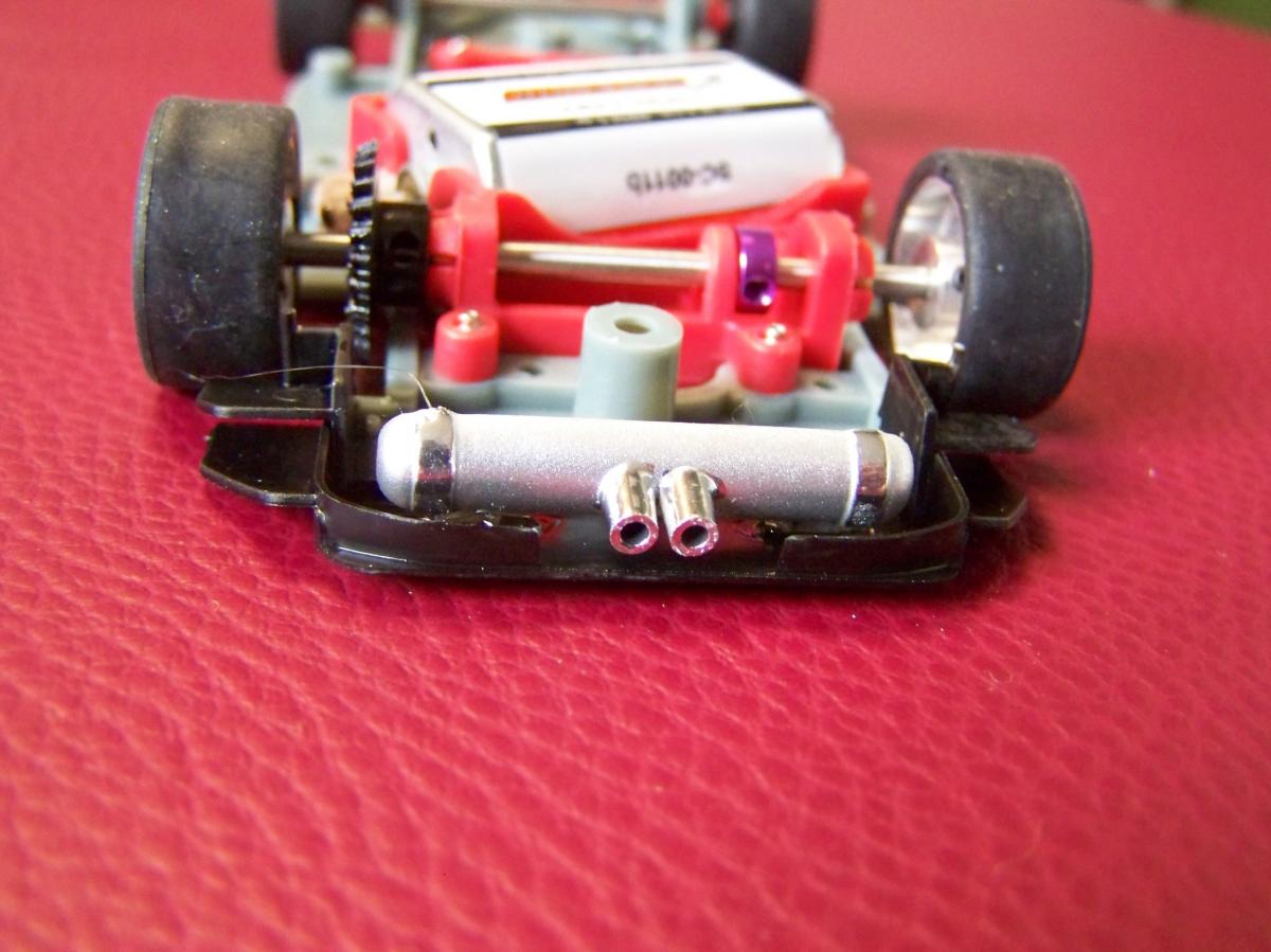

Tant qu'on y est, on en profite pour peindre en noir l'arrière du châssis, faire le pot en argent avec les fixation inox et surtout ne pas oublier de peindre l'intérieur du pot en noir.

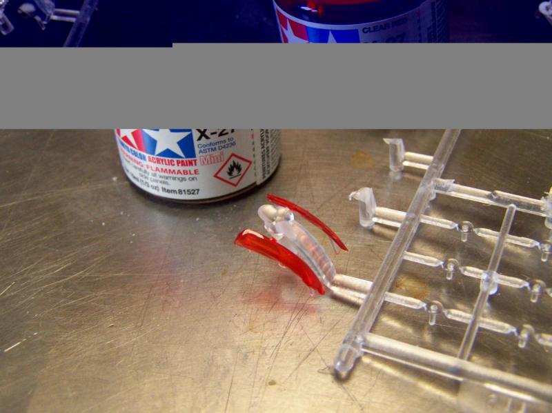

Deux couches de vernis rouge transparent sur les feux arrière puis on pose le tout en place.
Quelques finitions sur les feux avant, les pièces en photo-découpe et les antennes sur le toit. on pose l'intérieur et le tour est joué. L'auto est finie.
