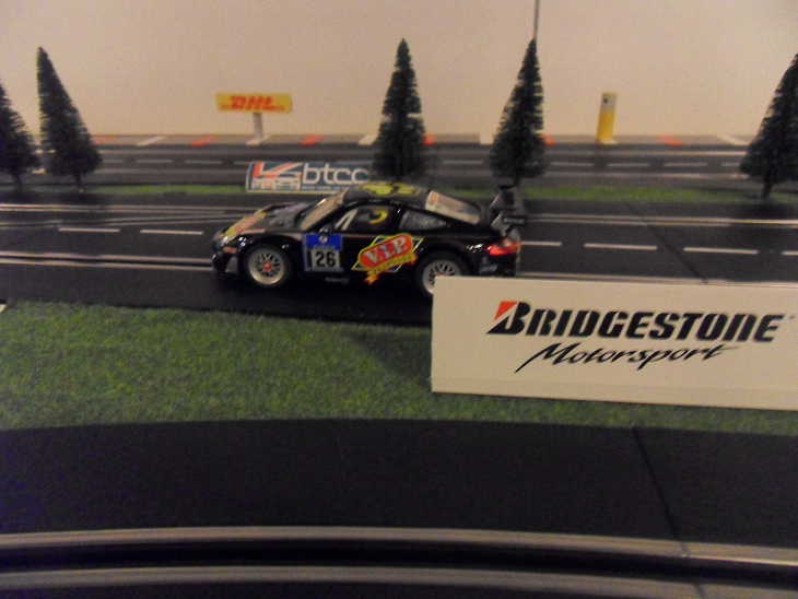

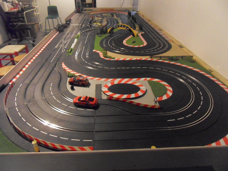

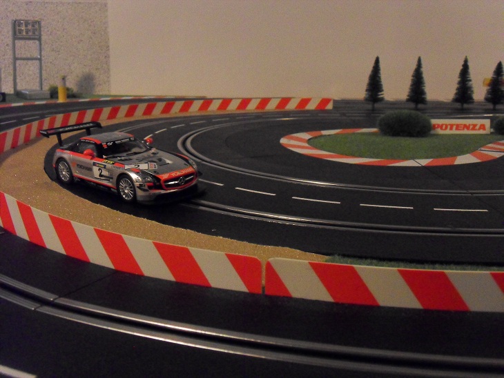

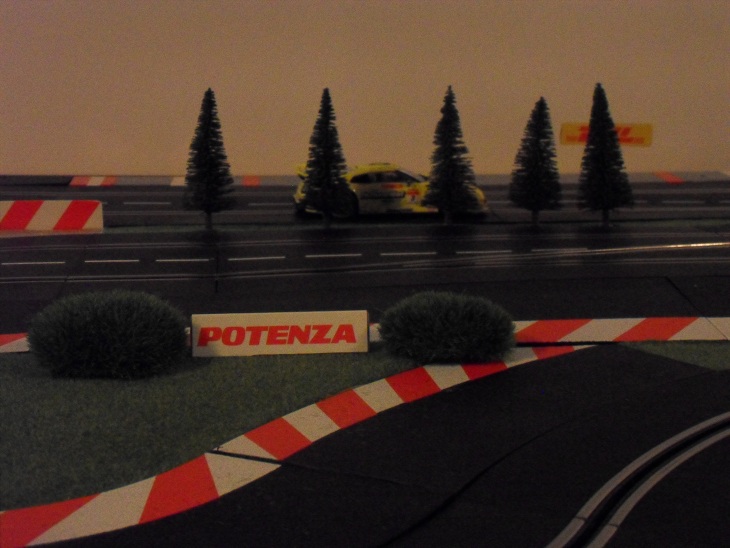

Bonjour !!!
Quelques clichés de mon circuit presque teminé.@+

tres sympas le plateau mesure combien?

C'est clair, superbe piste!
et comme Remco, quelle est la taille de ton plateau?

Belle piste ,avec de la découpe de rails courbe pas evidente à faire pour ta sortie de pace-car.

sympa cette piste elle me rappelle un peu la mienne dans son tracer
mais j'ai l'impression qu'elle est plus grande.....
en tout cas y a de quoi ce faire plaisir

Concernant le plateau, ce dernier mesure 425 cm sur 130 cm (c' est vraiment le maximum pour ramasser ou nettoyer la piste au fond) et la piste mesure 16,80 sur la voie la plus longue.
Le tout remonte, pour le moment, à la force des biscotos contre le mur par de simples "gonds" de bricolage fixés sur un chevron de 70
solidement ancré au mur. Le plus difficile fut de trouver l' équilibre entre rigidité et poids de l' ensemble.
PAT28, j' ai triché car comme tu peux le voir sur la photos, je n' ai pas eu le courage de découper le rail pour le safety, j' ai juste inséré une barrière de protection dans la rainure du virage extérieur...
Ce qui m' a causé le plus de soucis reste l' insertion d' un ensemble de feux clignotant jaune (dans les gros poteaux gris) avec détection sur la voie du safety : lorsque ce dernier sort de la piste, les feux clignotent pour signaler une sortie, puis s' éteignent quand le safety rentre dans son stand ( acheté en Allemagne). du plus bel effet
La prochaine étape consistera a insérer un pico projecteur au centre de la piste pour envoyer l' image du HSSRMS (pas super stable je trouve mais suffisant)

Tu dis que le tout remonte contre le mur...tu as cloué tous tes rails , collé la déco ???

En effet, la piste est clouée au plateau, un clou en quinquonce tous les 30 cm, le plus souvent possible sur les bordures.Il faut d' abord percer
le trou puis mettre le clou.
Et tout le reste est collé avec une nouvelle colle patex, très souple, facile a "gratter" à l' inverse des foutues colles cyano qui abiment le
plastique
