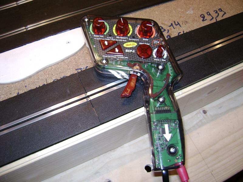

salut,j'ai une question qui me taraude,a vous tous qui pratiquer le slot sans aimant.quand vous rouler avec aimant,et sans aimant,vous avez combien de différence sur le chrono?bon mois mes voitures sont encore tous équiper des pneus d'origine(je vient de passer une commende de pneumatique)mai je passe du simple au double.et quand je met une voiture fantôme(aimanter) j'ai du mal a la suivre,et dans les virage c elle qui me double.mon neveu a essayé il n'est pas emballer,lui faut que ça accroche,et que ça roule vite.mois personnellement j'adore tous est dans le doigter.et je pense que ma poignée y est pour qu'elle que chose.

Tu n'auras jamais une accroche aussi forte sans aimant qu'avec aimant ( a voiture égale).C'est là que cela devient marrant et que le pilotage entre en jeu.
Pour ta poigné, bin deja ce n'est pas de la daube!!
Selon ton tracé (rapide ou sinueux) le nombre d'homs est trés important.
Si elle est rapide il faut moins d'homs (45 ou 25), les relances seront plus vive la puissance arrivant d'un seul coup (ce n'est pas tout à fait vrai mais pour comprendre.....). Sur piste sinueuse ou il faut pouvoir dosé un nombre d'homs plus important est interessant (55-60) la gachette sera plus progréssive.Ta poigné permet de régler certains parametre, utilise la.
