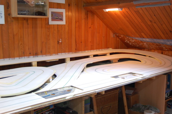

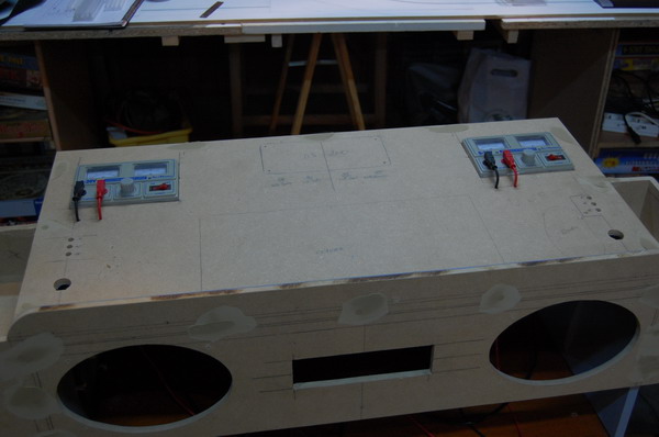

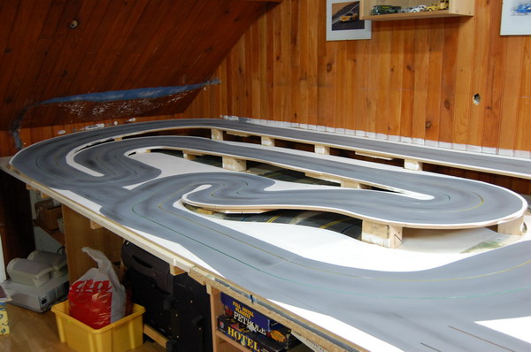

Il fait imposant sur les photos, mais il ne l'ai pas di tout , il ne fait que 40 cm de profondeur. Et puis sous la piste non, le plateau est posé sur des traiteaux, si je veux le passer sous la piste il faut que je l'abaisse de au moins 8 cm (piste+ plateau + les chevrons) c'est a dire trop bas pour régler les alim ou brancher les poignées
et perso moi je trouve qu'il rend très bien
mais bon les gouts et les couleurs
J'aurais bien voulu l'intégrer à la piste, mais je ne peux pas faire comme celui d'avant, la piste vient jusqu'au bord du plateau
et je voulais absolument les alims, le branchement des poignées , ainsi que le DS à porté de la main.
Vous allez aussi comprendre pourquoi il est comme cela juste après
Pour l'auto radio, premièrement à chaque fois pendant les slot tour y'en a toujours un ou deux qui me disent, mais ta pas de musique ici ?
C'est vrai dans ma pièce y'a pas de musique (ce qui manquait cruellement)
deuxièmement , j'avais cet auto radio mini disc, ces enceintes et le chargeur cd qui trainaient dans un carton depuis plus de 5 ans dans mon garage. Alors d'une pierre 2 coups, musique et débarrassement

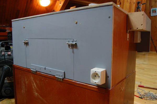

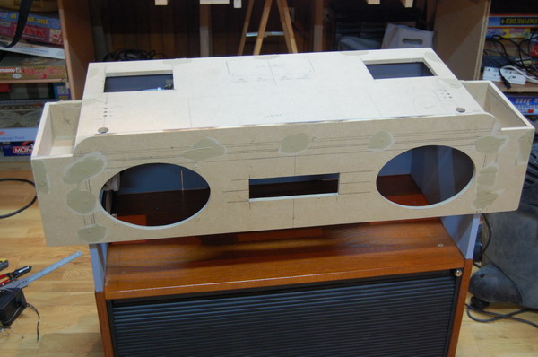

Bon, donc je disais ne pouvant intégrer le poste sous la piste, j'ai décidé que ce poste de pilotage serait le dernier que je ferais, en effet une des choses les plus longues et les plus fastidieuses a faire c'est bien le câblage, lumière de circuit, alimentation, détection, stop and go, les poignées etc etc...
Et bien ce poste sera cablé pour toujours, pour un futur circuit je n'aurais plus tous le çablage à refaire.

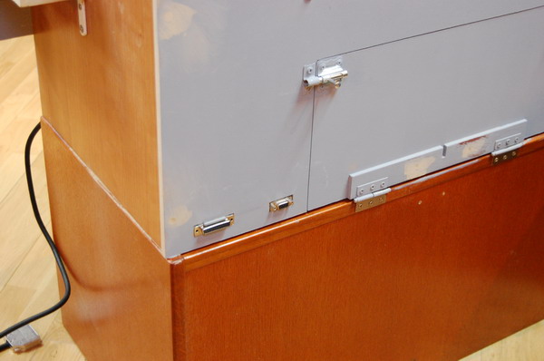

En effet, tout le çablage principal sera sous le poste de pilotage, avec de la connectique à l'arrière de celui ci.
La connectique sera, une prise de courant pour alimenter le poste de pilotage, une DB25 pour la détection, des dominos à connection rapide pour les lumières et divers autres branchements (merci Jojo, je ne savais pas que cela existait), une DB9 pour la connection écran .
Vous l'avez donc compris le poste de pilotage sera indépendant de la piste.
Allez, assez causé, j'ai un peu bossé hier soir

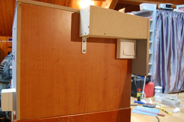

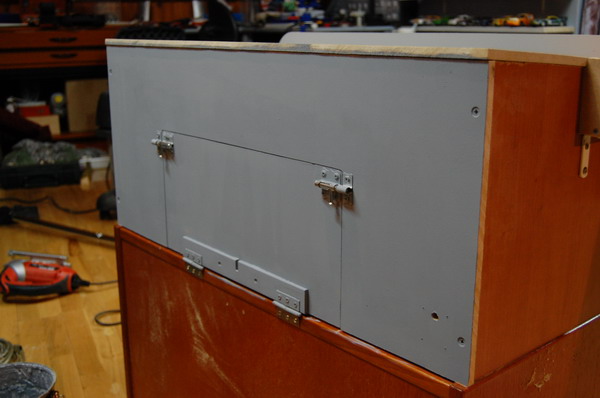

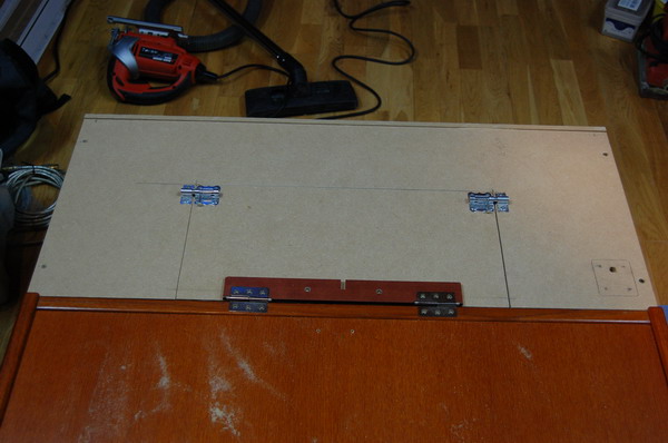

D'abord, fabrication d'un accès par l'arrière du poste
Peinture intérieure et arrière du poste

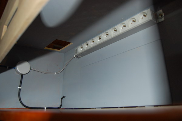

çablage de l'alimentation 220V
Un interrupteur qu'un coupe le jus sur tout le poste
Le bandeau d'alim
et la prise de courant sur laquelle j'ai juste un ralonge à brancher pour alimenter le poste de pilotage
Puis j'ai bouché les trous de vis

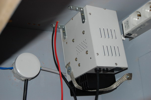

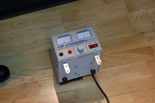

et j'ai installé mes alims

Ca sert à quoi la tresse sur le boitier d'alim fixée dans le bois?

Cadique a écrit :
Super boulot.
Je pense que c'est une masse
Manou
Cadique
Date du message : mardi 2 décembre 2008 à 18h40
Une masse visée dans du bois
Cordialement,
Cadique
Med
Date du message : mardi 2 décembre 2008 à 18h50
La grosse masse c'est pour incliner les alims pour quelles soient sur le même plan d'inclinaison que le poste de pilotage, les équerres les empêches de tomber mais elles n'étaient pas suffisantes pour garder l'inclinaison
Med
Cadique
Date du message : mardi 2 décembre 2008 à 19h03
OK. Si tu veux fiabiliser la pose de tes alims, tu peux utiliser des équerres de rack 19". Ca se trouve dans n'importe quel magasin de sono. Pas cher et bien plus costaud que les petites équerres castoleroybrico.
Cordialement,
Cadique

bonjour MED une petite question la prise a l'arriere de ton poste de pilotage va du poste au 220v si oui je me permet une remarque une rallonge "male/male" erreur trop dangeureux, imagine deux bouts de laiton avec du 220v au bout a nu !!!!!!!!!
il y a d'autre style de prise ou alors un bout de cable avec prise male au bout..
je reprend le taf dans 3 semaines enfin le 23/12 et je regarderai si j'y pense ce qu'il y a a mon taf
sur les allées provencales en terrasse avec un pastis et une poignée, mais pas en nougat mou la poignée !!!!
kronembourg à la poste, chronopost à la bourre !!!
Message modifié le vendredi 5 décembre 2008 à 13h14 par vincentdu26
philbass
Date du message : vendredi 5 décembre 2008 à 13h20
Je me suis fait la même remarque, trop dangereux le male/male de la rallonge
[url=http://tuto.autodio.fr][img]http://autodio.fr/images/sign/ad1.gif[/img][/url]
Med
Date du message : vendredi 5 décembre 2008 à 16h51
Je suis d'accord c'est dangereux mais seulement si on débranche le mauvais coté
cette rallonge restera branchée en permanence, et si je dois pour une raison ou une autre la débrancher je débrancherais biensur la prise du mur
mais il n'y pas de raison pour que cette rallonge soit débranchée
Med

mouaip !!!!!! si tu as des enfants dans le coin !!!!! et ça risque d'etre le cas !!!! dangereux non ??? en tout cas, moi, une ralonge comme ça, j'en avait fait une !!!
et je n'ai pas d'enfants ! mais je l'ai virée quand meme, car si tu previens personne, lors d'un slot tour par exemple !!!! vachement dangereux !!!!! t'es en bas a faire un café, les mecs ont un probleme d'electricité, et paf ! un + malin que les autres !!! et voila un week-end gaché !!!!!!!
surtout que mettre une prise male a la place, c'est pas bien méchant ! enfin, c'qu'on en dit ! t'es chez toi !!!!

Bon vous avez raison on sait jamais, Jojo m'a donné une idée je vais mettre une prise de PC, comme ca la rallonge sera une rallonge de PC c'est propre et ca risque rien

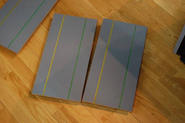

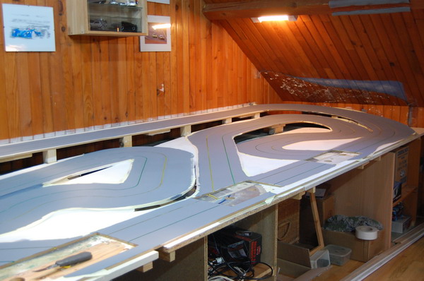

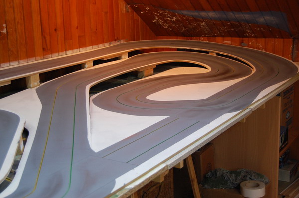

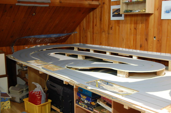

La trous pour le port parallèle et le port Ecran sont fait, la DB25 et DB15 ne sont pas encore fixé définitivement, je ferais ça en dernier quand mon cablage sera fait et testé ok
j'ai fini la mise en peinture du poste de pilotage

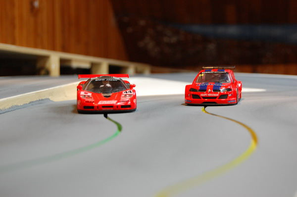

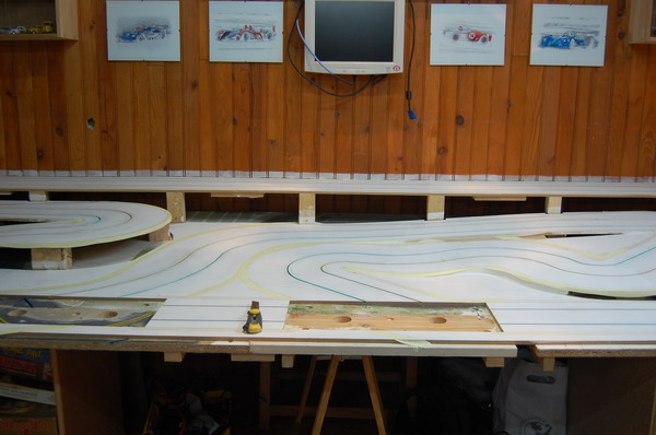

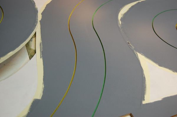

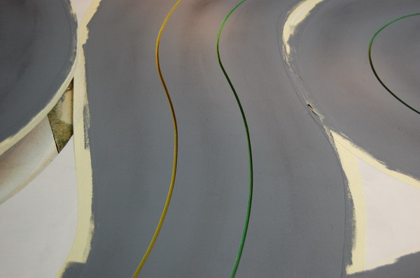

Puis j'ai scotché les bord de piste avant peinture

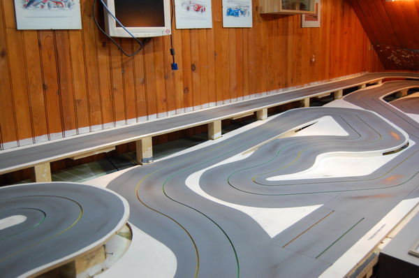

Et j'ai mis la piste en peinture, acrylique (couleur composé moi même) + sagle de gravage
Puis j'ai sali la route
avant
après
Voila le résultat après avoir virer le scotch

MED : super la peinture !!!! trop foncé a mon gout, mais ça rend quand meme bien !!
sinon, une question con comme ça en passant : pourquoi tu scotch le bord ????????????? taka tout peindre ! non ???
