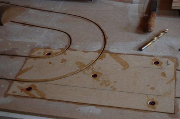

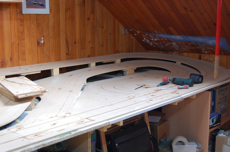

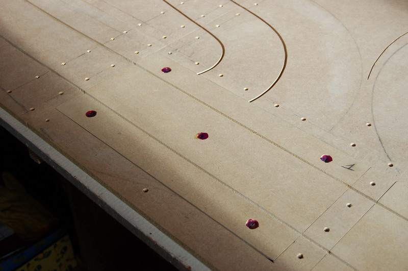

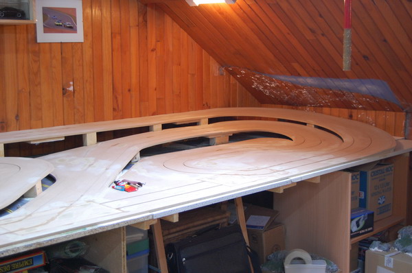

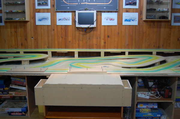

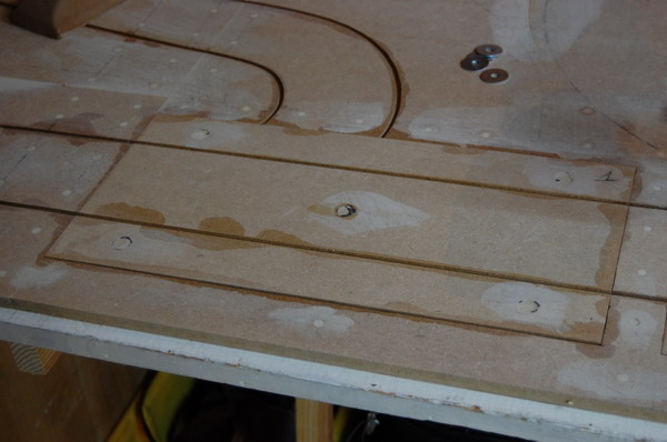

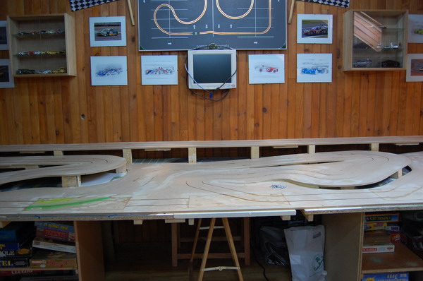

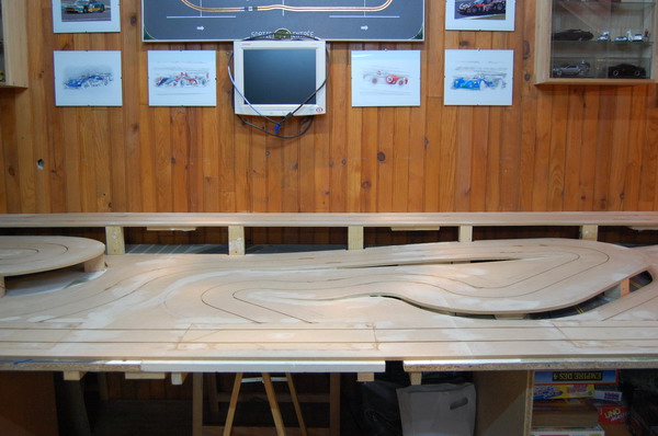

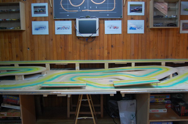

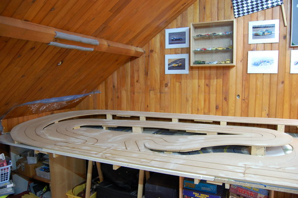

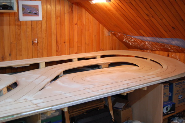

Voici les travaux d'hier après midi après la pêche et de ce soir
Défoncage des 6 autres modules mais cette fois en ligne droite, ainsi qu'un ponçage de tout le circuit

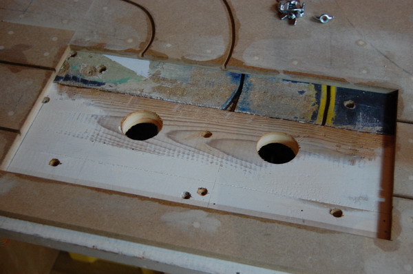

Puis j'ai percé 2 gros trous dans le plateau au niveau de chaque module pour pouvoir dégager les modules en poussant par dessous
j'ai appliqué du durcisseur de bois sur les champs de chaque module et de l'emplacement de chaque module
puis fixation des vis dans les 6 premiers modules avec de la bi-composant
et hier soir, j'ai passé tous les slots au durcisseur
et enfin aujourd'hui après le taf j'ai bouché tous les trous de vis
Voila, demain soir il faut que j'aille acheter de la bi-composant pour faire mes 6 autres modules, j'essayerais de les faire dans la semaine

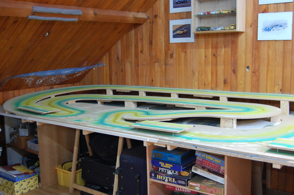

Med
Date du message : vendredi 28 novembre 2008 à 21h06
Bonsoir à tous

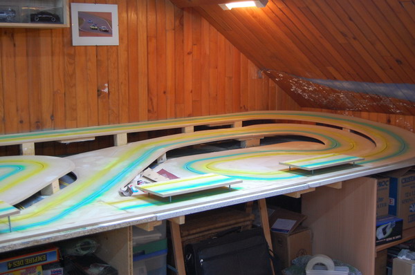

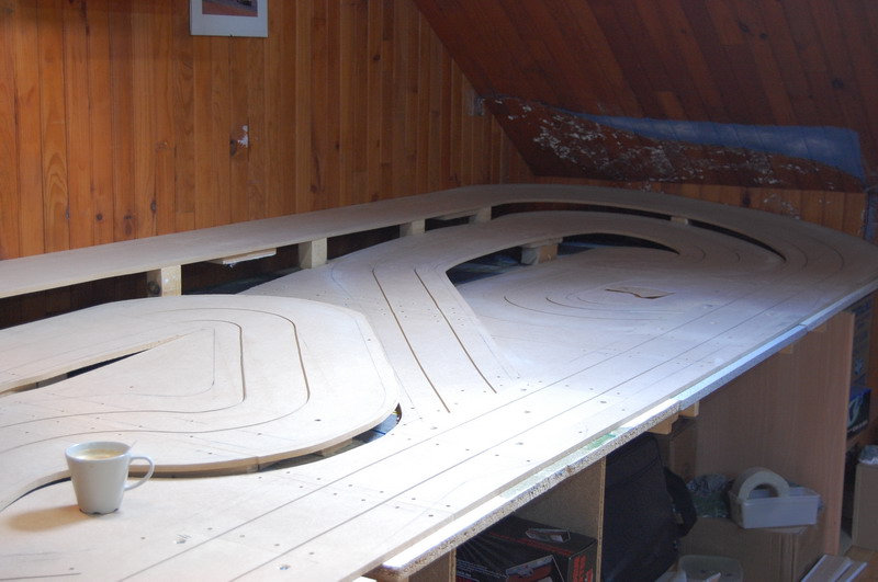

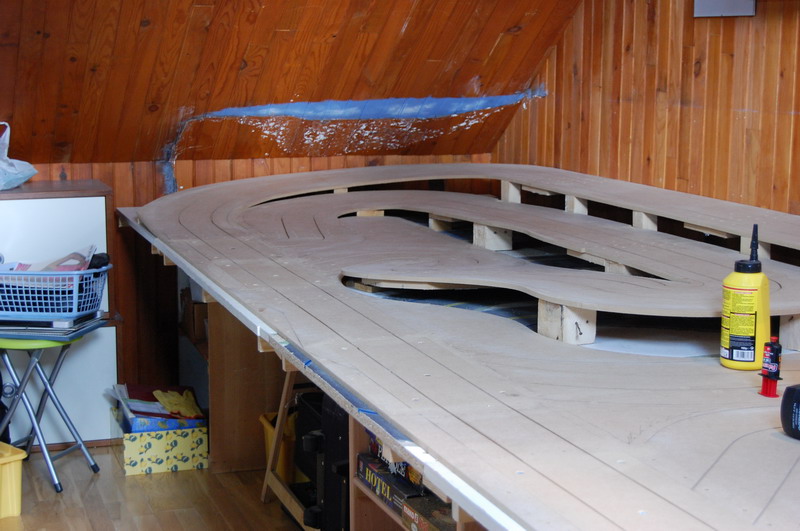

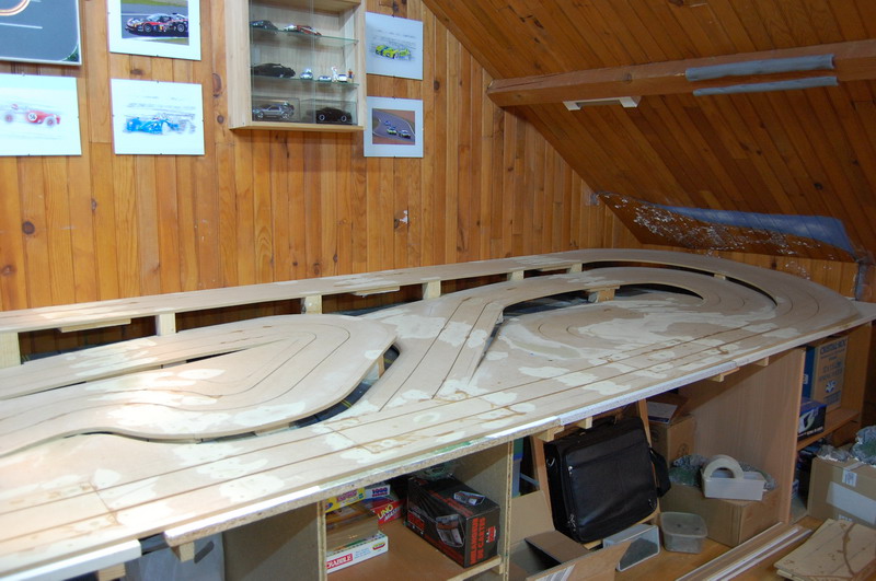

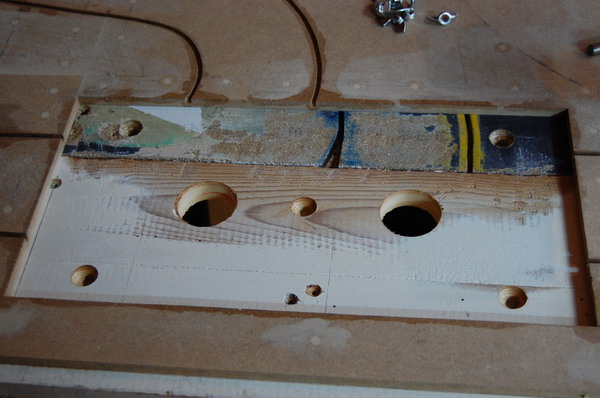

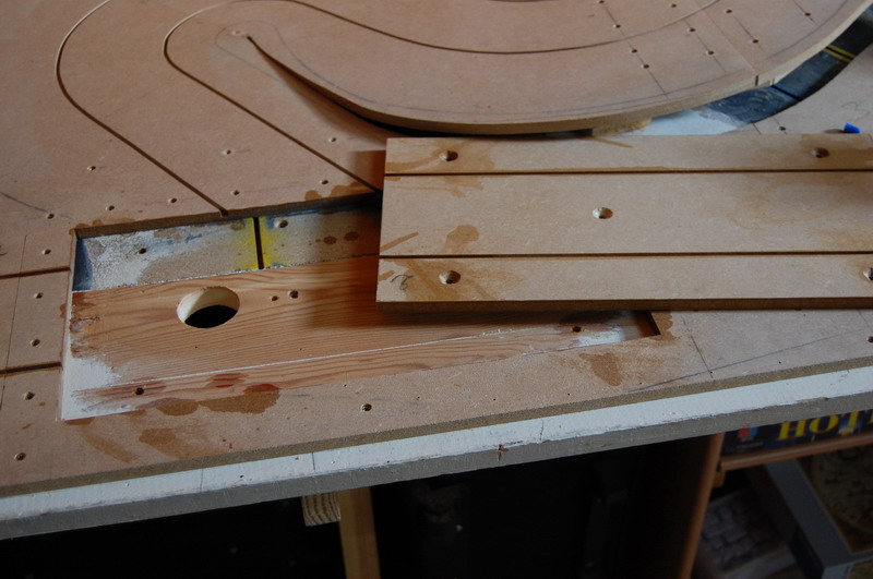

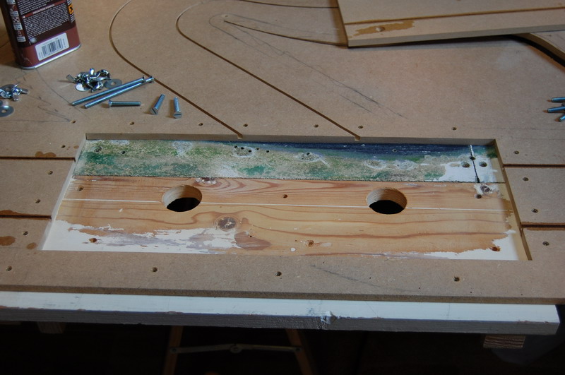

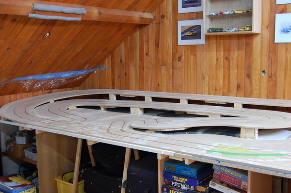

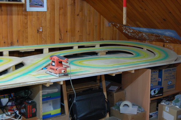

J'ai bien travaillé aujourd'hui
Pour commencé ponçage de toute la piste

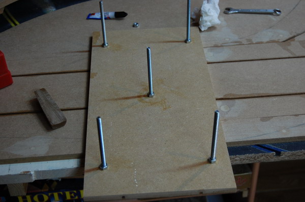

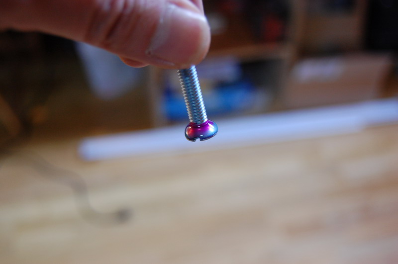

Et j'ai voulu commencer les 6 modules courbes, mais j'ai rencontré un petit problème, j'ai tellement bien ajusté mes 6 premiers modules que j'ai eu du mal à les sortir, d'ailleur une des vis c'est même déscellée
Il a donc fallu que je reprenne les 6 premiers modules pour facilité l'extraction et éviter un autre déscellement
J'ai donc mis des boulons directement sous les modules, là avec la colle bi-composant plus le boulon ca ne peut plus bouger
Puis j'ai agrandi les trous de vis sur le plateau
Et j'ai chanfréiner chaque trou pour que les boulons ne gènent pas
Cette fois l'insertion et l'extraction ce fait facilement

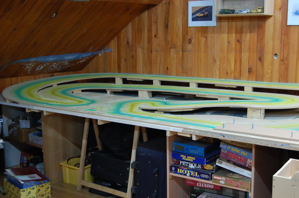

Je suis donc passé à la fixation des vis sur les 6 autres modules
Puis j'ai rebouché les vis des modules mais j'ai également fignolé l'enduit sur les trous de vis du circuit.
en attendant que tout cela sèche j'ai mis mes slots en peinture

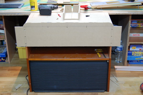

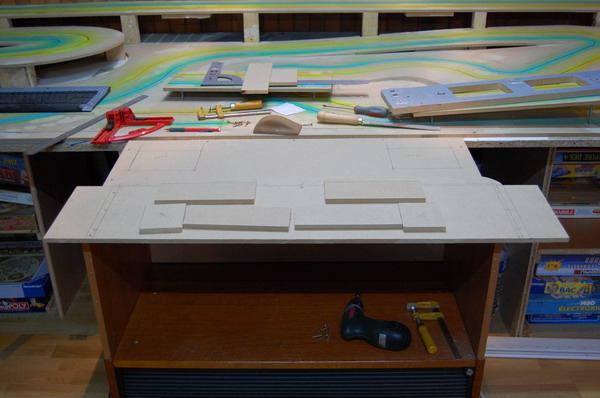

toujours en attendant demain que cela sèche, j'ai attaqué mon poste de pilotage
Nettoyage du chantier pour reprendre dans le propre demain
Le suite demain

en fin de compte, en voyant ton boulot, c'est toi qui avait raison, les modules, ça a l'air bien mieux que les aiguilles !!!! a long terme, je pense que tu auras moins de probleme !!!!
bien vu l'artiste !!!!! et sacré beau boulot !!!

bien l'idée des rangement fourre tout pour les poignées
bosse bien le petit hein...................
l'homme a la défonçeuse

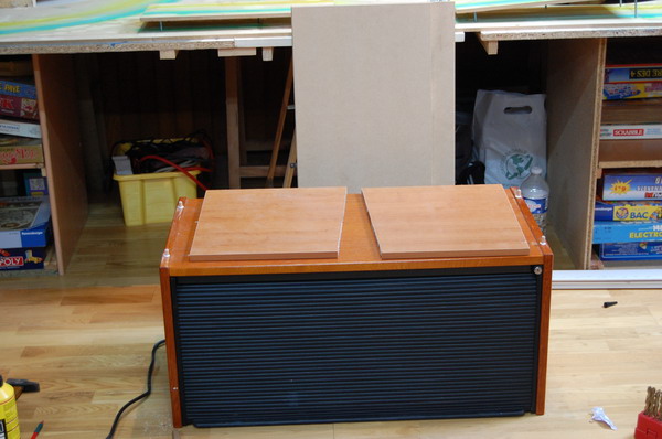

Med
Date du message : samedi 29 novembre 2008 à 07h29
ta vu ça hein mon bartounet

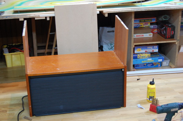

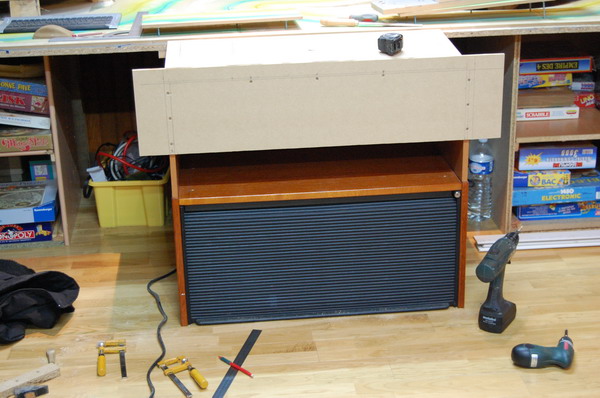

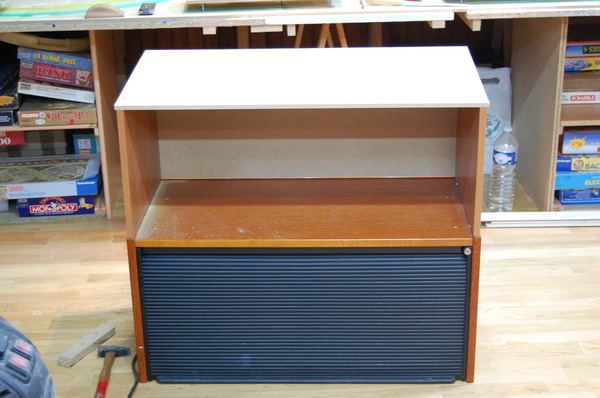

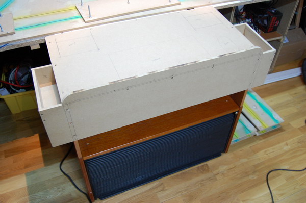

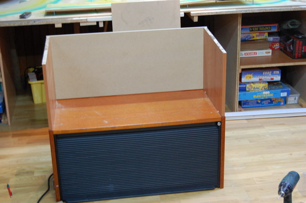

bon allez je peux vous le dire maintenant, en fait pour le poste de pilotage j'ai pensé que cela serait bien s'il ressemblait un peu à un tableau de bord de voiture
donc les fourres tout comme dit Bart , ce sont des vides poches, ou plutot des vides poignées
il sera peint en noir voir peut être recouvert de sky noir, sur la facade avant il y aura 2 haut parleur et un autoradio
sur le dessus, les alim, un ds 200, l'emplacement pour le clavier et la souris si besoin, et tout les interrupteurs (lumières du circuit, inverseur de sens , inverseur de poste de pilotage etc...)
Med
Message modifié le samedi 29 novembre 2008 à 07h31 par Med

Med
Date du message : samedi 29 novembre 2008 à 07h44
bisous à vous 3 aussi mon ch'ti père, j'essaye de t'appeler un petit coup dans la journée Manou
