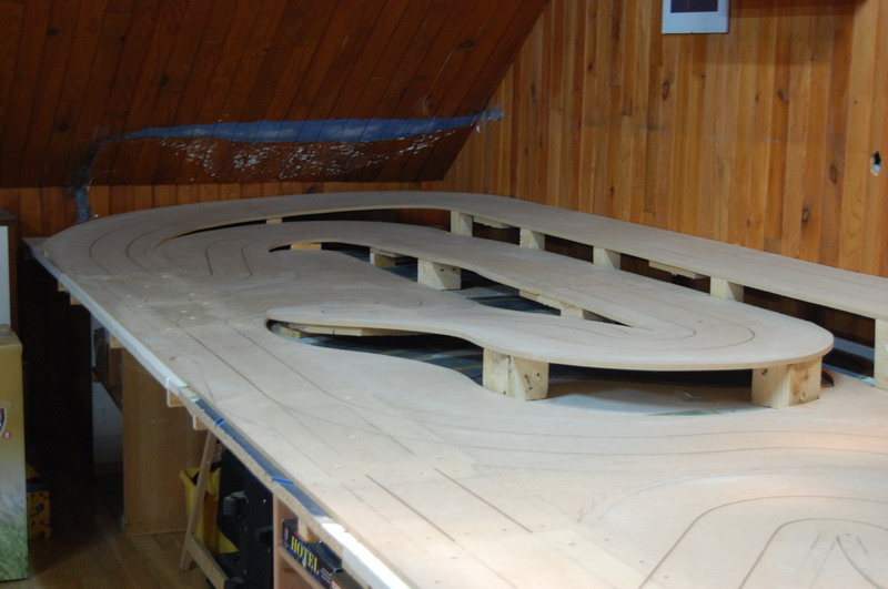

Med alors....
Ca rabote dur un castor le week-end !!

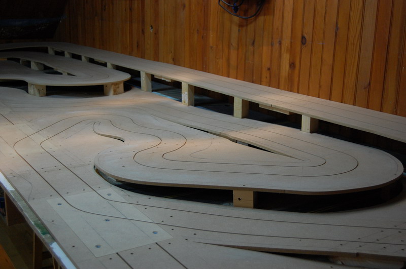

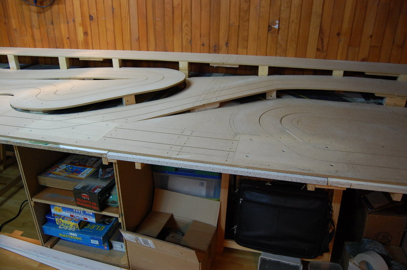

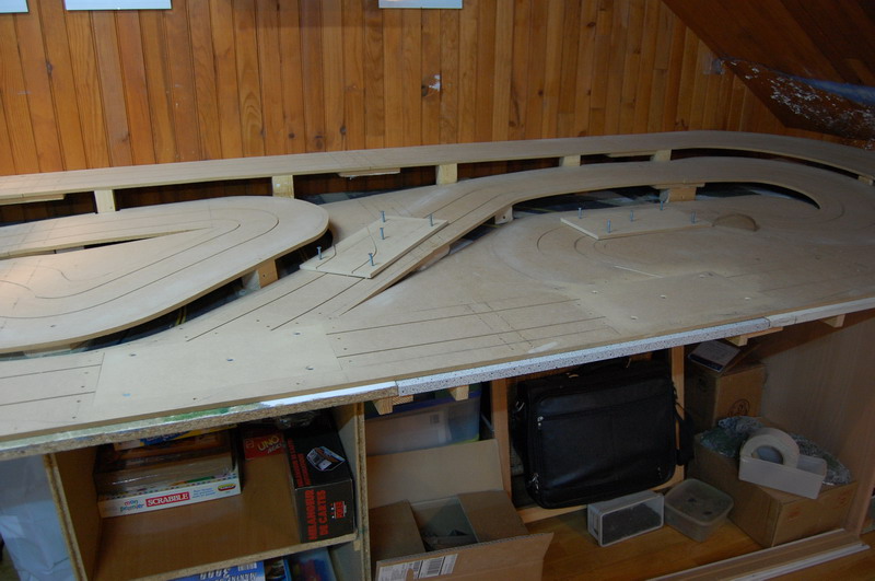

Belle maitrise du bois
mais si je peux me permettre une suggestion ![]()
pourquoi ne pas incurver ta ligne droite du fond , trés légèrement en jouant sur ta hauteur des taquets bois
au lieu de l'avoir plate tout le long , pour donner un peu plus de relief ![]()
La longueur le permettrait s'il n'est pas trop tard , et ça changerait un peu des lignes droites toujours
collées " par nécessité " au fond des plateaux ![]()
bartwasa
Date du message : lundi 17 novembre 2008 à 20h10
ben et moi qui croyais etre en retard.......
tu bosse comme d'habitude
comme un chef
a vous trois
l'homme a la défonçeuse
Med
Date du message : lundi 17 novembre 2008 à 20h21
et bien l'idée est bonne gachette, j'y avait pensé quand mon projet était encore dans ma tête, mais la ligne droite du fond c'est là qu'il y a ma détection, alors j'ai un peu peur qu'avec la vitesse le moindre relief ne provoque des problèmes de comptage. ![]()
Et puis maintenant c'est trop tard, tout est fixé, et les supports en bois sont collés

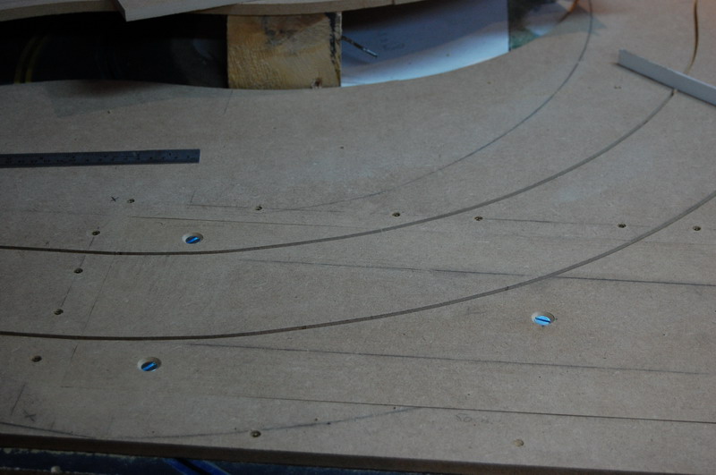

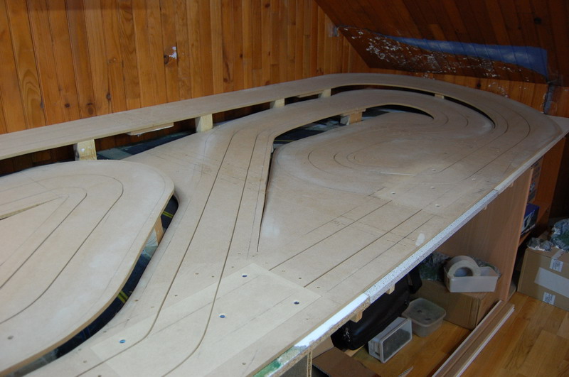

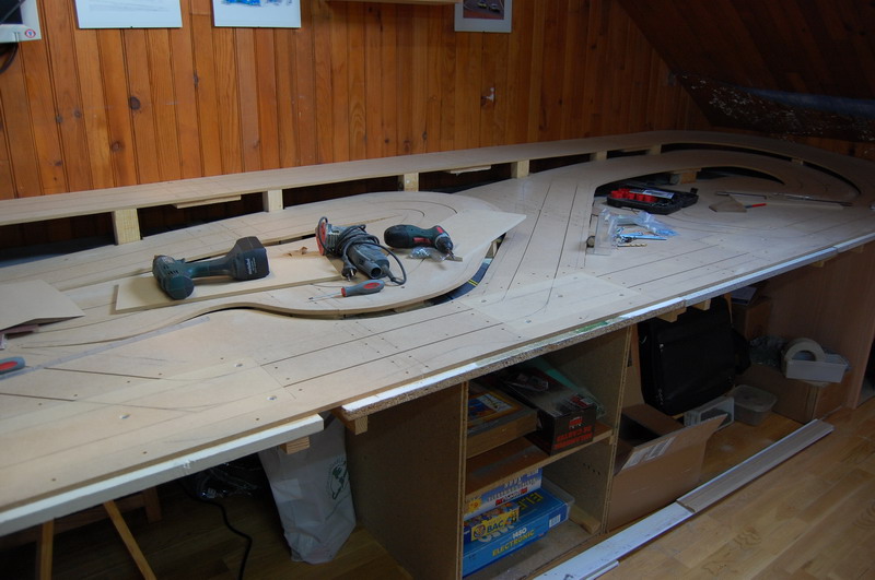

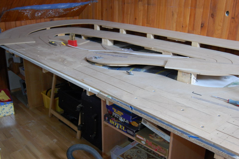

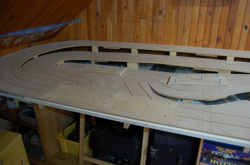

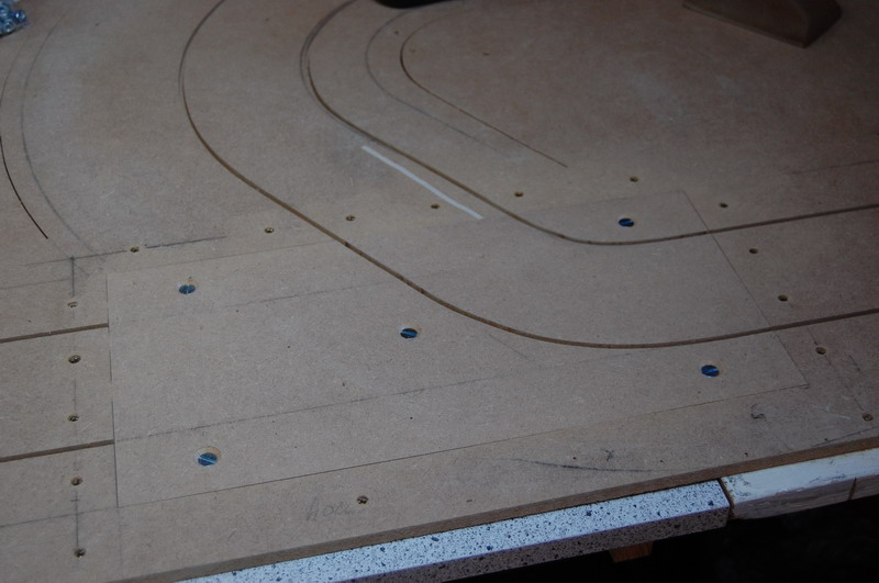

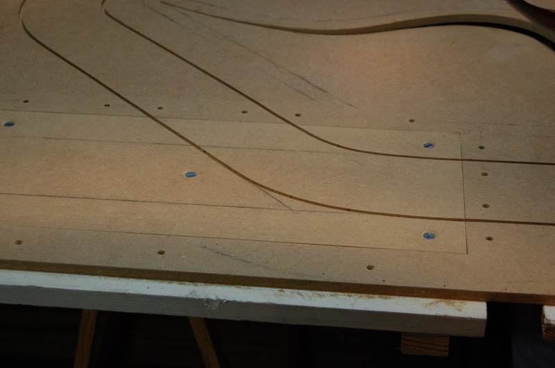

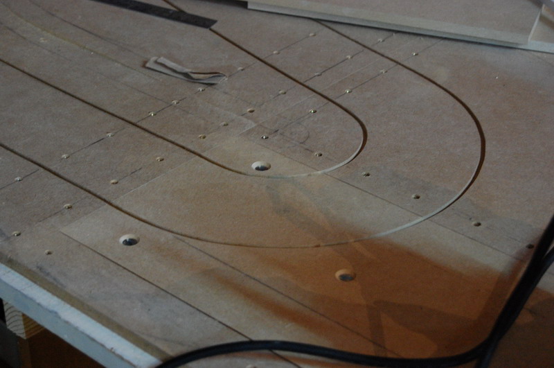

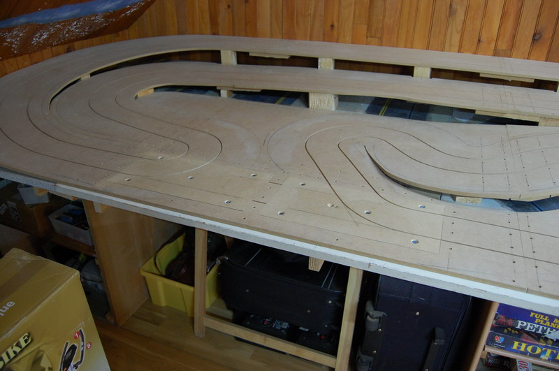

J'ai bien travaillé aujourd'hui, travail assez long car minutieux

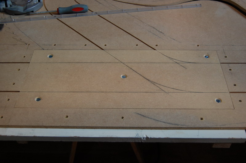

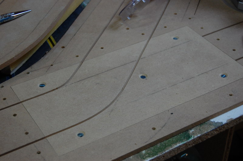

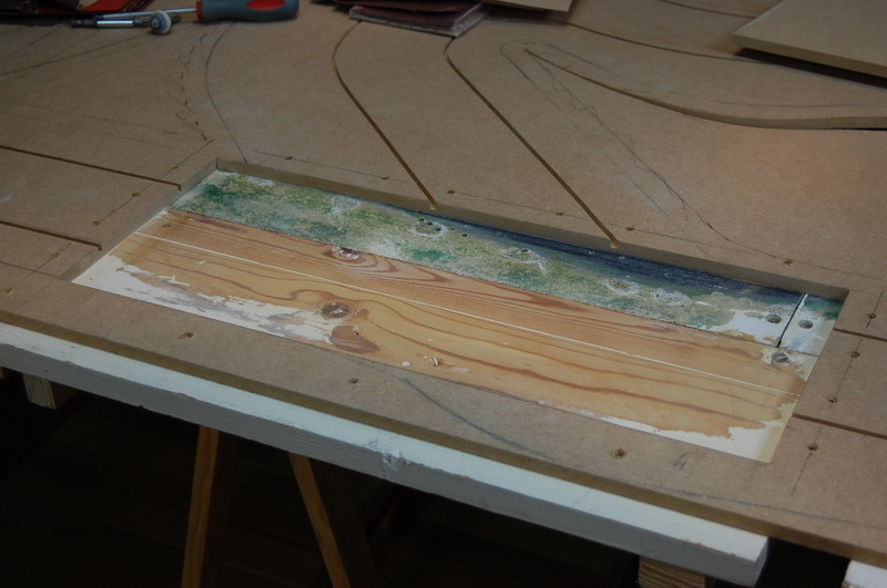

Donc déjà j'ai gommé les éventuel défauts present sur le plateau, pour que mes modules soient bien à plats ![]()
Perçage et tracage des 6 premiers modules

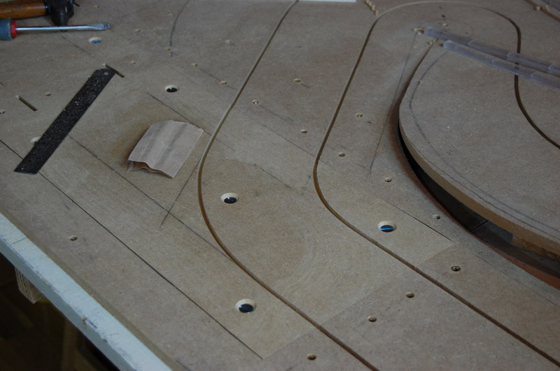

Ponçage des 6 modules pour affiner le niveau avec le circuit
Le plus délicat maintenant, défonçage des 6 premiers modules
module 1
module 2
module 3
module 4
module 5
module 6

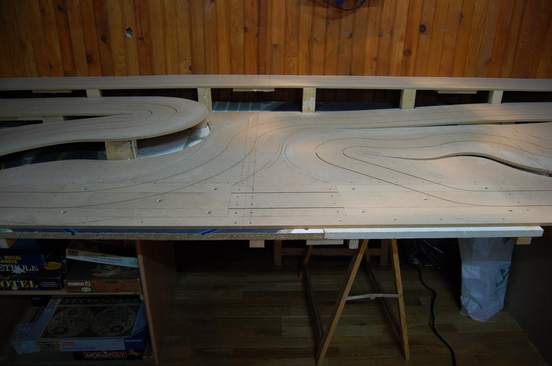

Les modules entrée, sortie de chaque piste interieure
d'autres vues

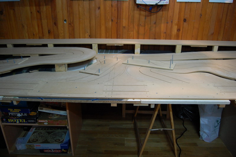

Bon allez, on passe au 6 modules suivants
Perçage et ponçage
C'est tout pour aujourd'hui et je pense tout pour ce week end, en effet ce week c'est Carpe Carpe Carpe
Prochaine étage, défoncage des 6 derniers modules, ponçage de toute la piste, etc etc etc ....

ça ce concrétise bien tous ces modules.
Toujours un très beau travail Med.
A+ Jojo
bartwasa
Date du message : samedi 22 novembre 2008 à 10h45
ben il y va pas avec le dos de la cuillere et ça va etre comme un drap de satin de rouler la dessus
Teubarland
Date du message : samedi 22 novembre 2008 à 12h02
tain ! mouaip ! sacré beau boulot que tu as fait là !!! les raccords sont nickels !!!!
ça va etre une piste d'enfer là !!!!
demether
Date du message : samedi 22 novembre 2008 à 12h28
c'est une super idée que tu as eu; on comprend mieux maintenant que c'est monté, et c'est bien réalisé. Bravo !
reste à voir comment ça va etre cablé tout ça...
gg59
Messages : 1.349
Nombres de voitures : ???
Date du message : samedi 22 novembre 2008 à 13h09
Beau boulot , Med
Les 6 modules qui restent à faire vont être des droites ?
Si oui , ça n'aurait pas été plus simple de défoncer la longueur totale et de couper après ?

Oui comme j'étais la (il ma forcé) le défonçage c'est fait complet avec les emplacement des modules. Mais connaissent le Med la découpe a la sic sauteuse n'a pas due lui plaire. Et il a refais les modules pour un alignement parfait.

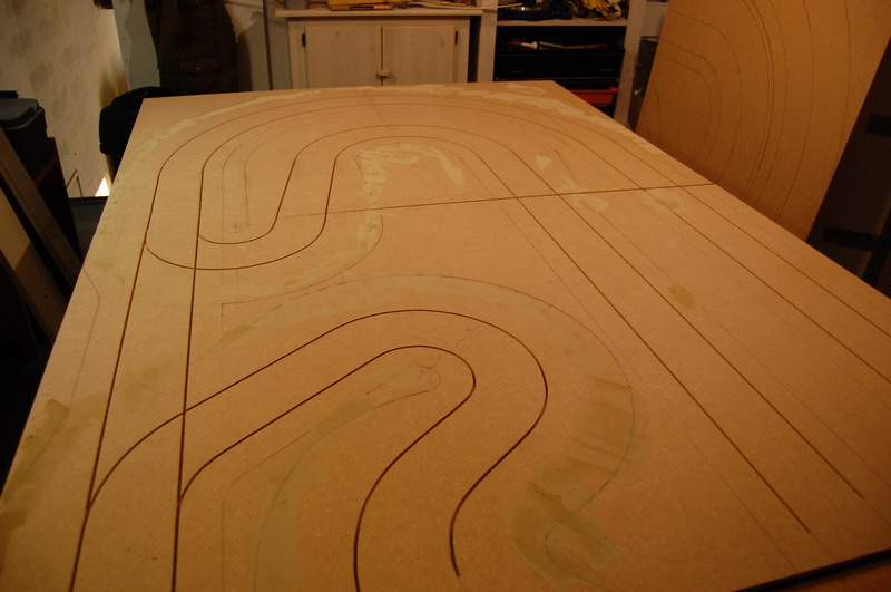

Une photos en Date du : 11/11/2008 à 22h34
On voie bien la partie module non coupé avec les deux tracés.
A+ Jojo
