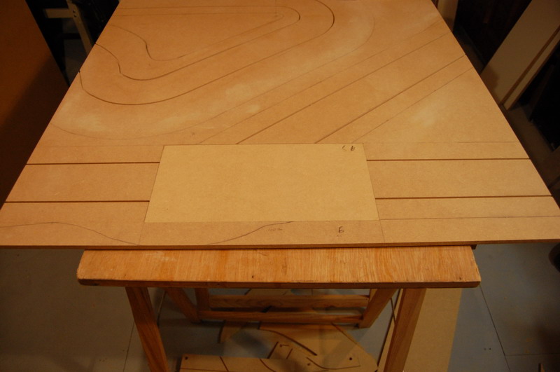

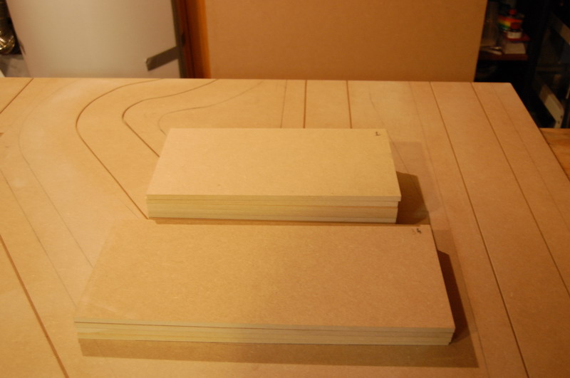

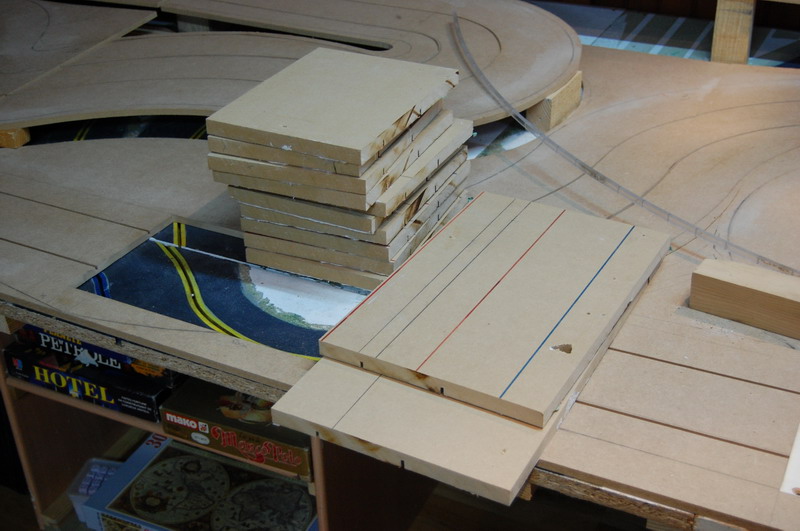

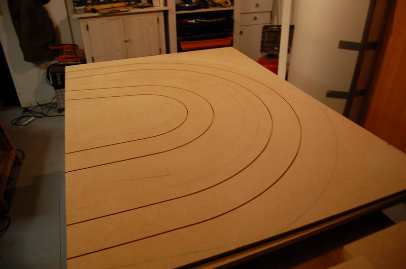

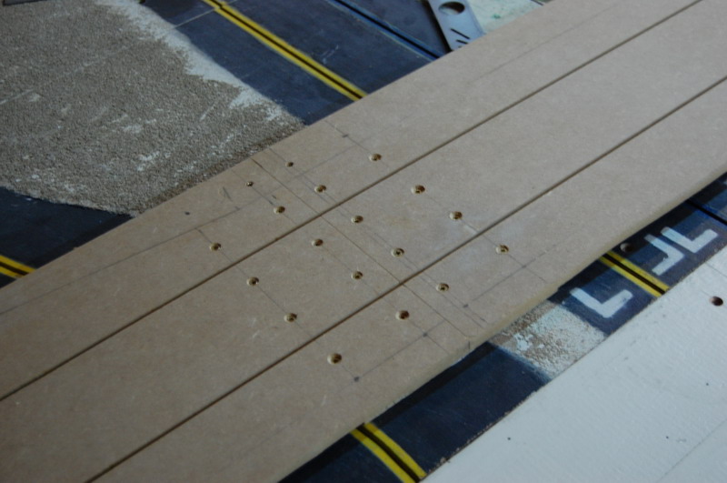

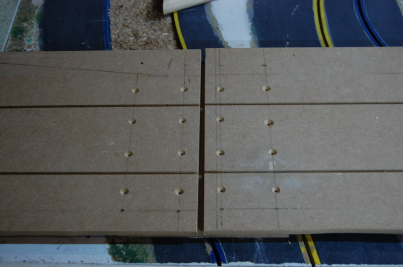

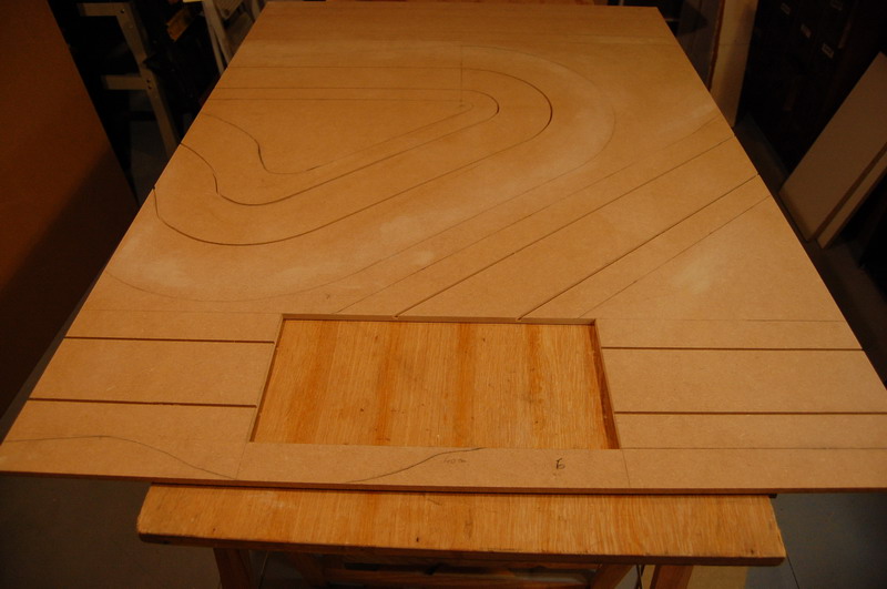

J'ai pas beaucoup bossé aujourd'hui pas trop le temps, mais j'ai avancé un peu quand même
Ponçage de toute les planches, slot compris
Et puis j'ai pu faire tous mes modules, reste plus qu'a les défoncer, pour les vis elles seront mises quand la piste sera sur le plateau pour percer piste et plateau en même temps, ensuite je défoncerais mes modules, quand ils seront fixé à la piste, cela évitera tout désagrément
découpage de la partie modulaire
insertion d'un module
voici tous mes modules
la suite demain

bien bosser ! ça a l'air de s'emboiter pile poil !!! cool !!!
ac
Date du message : samedi 15 novembre 2008 à 08h13
C'est propre, félicitations.

Salut Med,
Superbe projet....
Pour le centrage des modules les vis ne sont pas à mon avis la meilleure des solutions. Tu pourrais mettre des pions de centrage et les vis ne serviraient que pour le maintien.
Bon, moi ce que j'en dis...
Pascal.

c'est vrai que les pions de centrage c'est super bien !!! mais sur ce coup là !! ça lui fait 1: les pions et 2- les visses !!!! tandis qu'avec des visses goupilles, bin il fait d'un caillou les 2 !!! enfin, d'une pierre 2 coup !!
comme toi, j'dit ça, j'dit rien hein !!!! bon, on argumentent nos trucs !!!!
Med
Date du message : samedi 15 novembre 2008 à 19h07

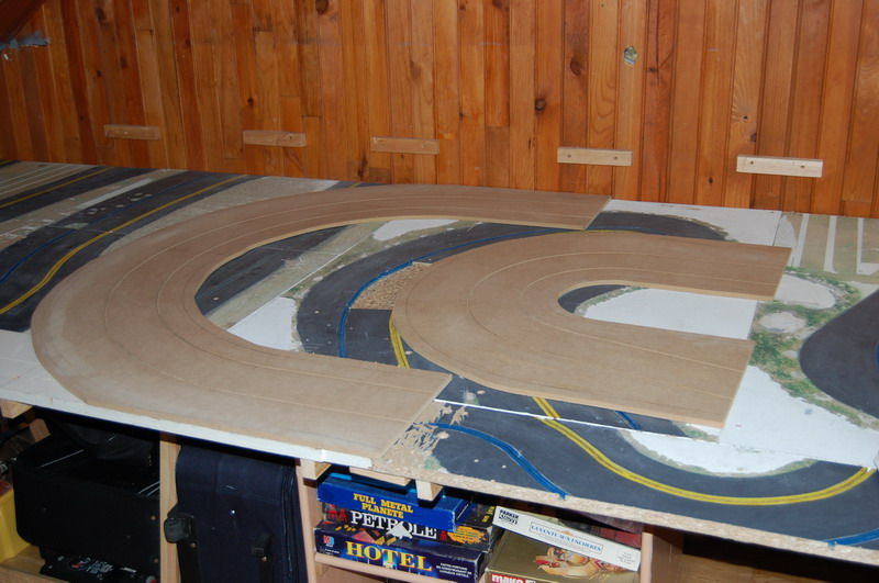

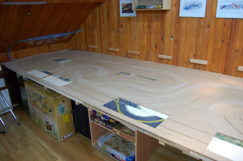

Ba moi je dis moi je dis que avec la façon dont j'ai fait mes modules, y'a pas besoin de centrage, juste des vis avec ecrou papillon pour le serrage du module pour qu'il soit au même niveau que le circuit

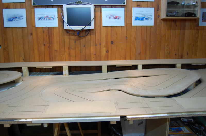

Bon j'avais pas mal de trucs à faire aujourd'hui, jardin, bois etc... mais bon j'ai passé mon après midi à bosser sur le circuit. ;)
Donc :

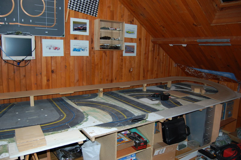

Démontage du décor de fond que je referais complètement

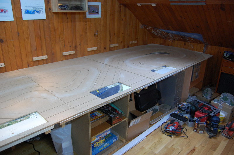

puis début de la découpe du circuit
Tout le circuit est découpé de façon à faciliter la préparation de tout le relief
J'ai ensuite présenter tout ça histoire de me mettre en tête le relief et mes besoins en cales de bois.
Bon comme ça en photo ça donne pas grand chose, mais au moins maintenant je sais ou je vais
Découpe des planches qui vont relier les coupes du circuit. il me sert encore mon ancien circuit
Début de montage de la ligne droite de fond. Bon, il y a beaucoup de vis, mais c'est seulement avant les exterieurs, sur la ligne droite elle même il y en a 2 fois moins
Et voila la ligne droite terminée et posée. Elle est juste posée, pas encore fixée
J'ai un énorme boulot de fixation et de calage pour faire mon relief, j'espère que ça bien ce passer.
Voila terminé pour aujourd'hui, j'espère pouvoir travailler un peu demain, on verra, j'ai des invités ce soir, et j'ai envie d'emmener ma fille et ma petite femme au ciné demain alors ...

Tes virages vont resté en dévers comme sur les photos ?
Teubarland
Date du message : samedi 15 novembre 2008 à 20h53
bin, j'espere pour lui ! car les miens sont comme ça ! et a la montée ça accroche a mort ! et la descente, faut gerer !!!! cool !!!
Med
Date du message : dimanche 16 novembre 2008 à 02h16
le virage ne sera pas en devers, rien n'est fixé pour le moment

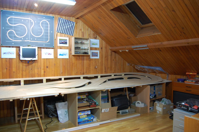

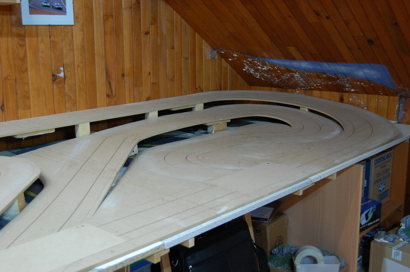

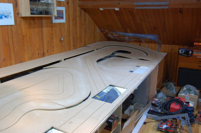

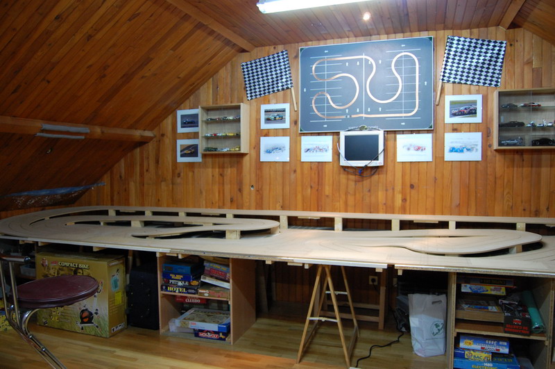

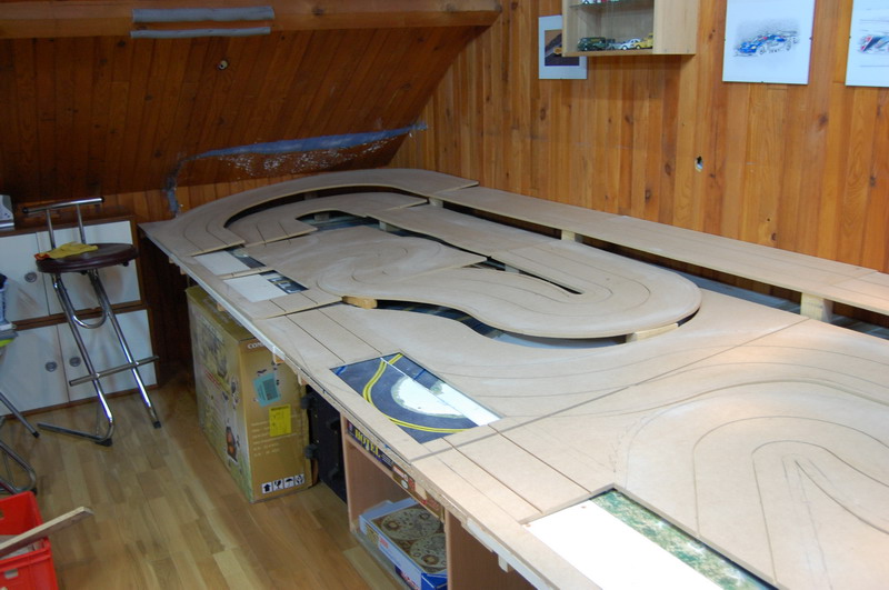

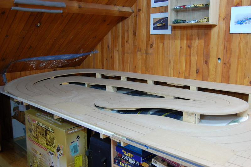

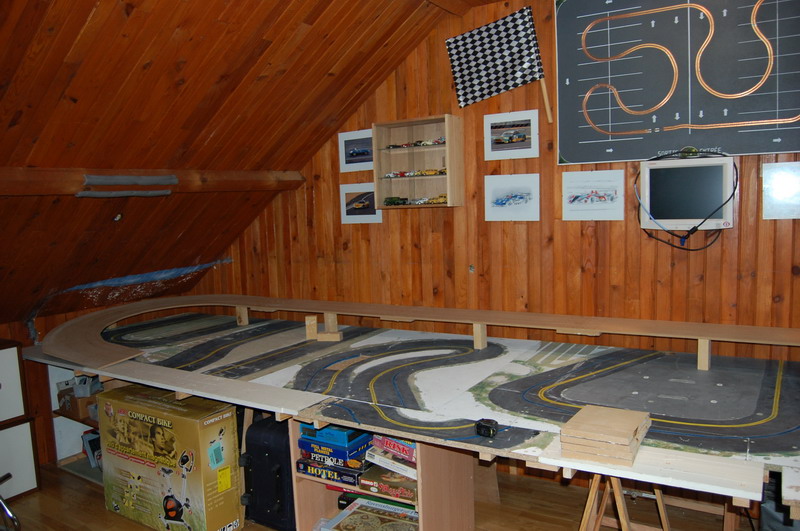

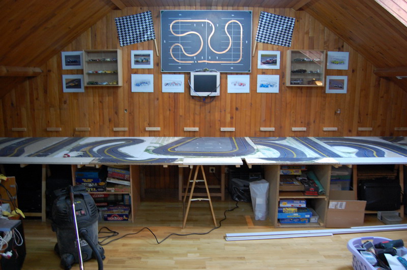

Date du message : lundi 17 novembre 2008 à 19h05
Coucou, pas eu le temps hier soir de vous mettre les photos , alors les voila maintenant
Med
Teubarland
Date du message : lundi 17 novembre 2008 à 19h13
tain ! t'es un tueur de woodtrack !!!!
excellent !!
Manou
Date du message : lundi 17 novembre 2008 à 19h20
Travail magnifique fiston la tu fais fort a vous trois sans oublier le lapin et le chien
