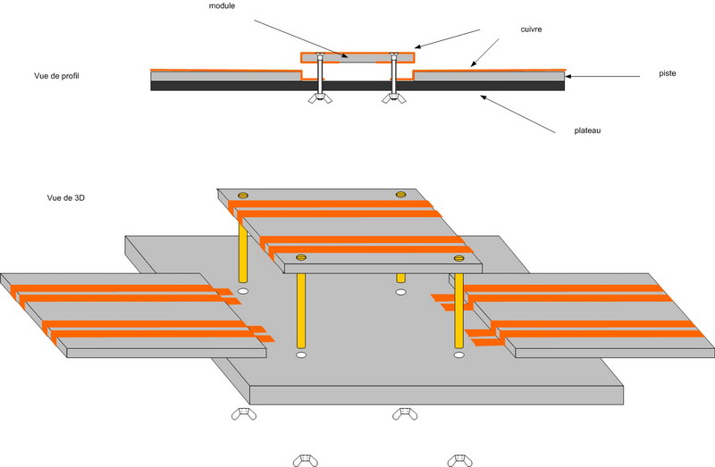

Voila, un petit dessin pour la fixation des modules
Les têtes de vis seront bien évidemment recouverte de syntho et donc on ne les verra plus sur la piste

med, je sais pas si tu le sait ! mais en mécanique il existe des visses qui font office de goupille et qui servent a "alignée" pile poil des truc tout en les serrant !!! en faite, il y a une partie alésé, donc tres précise !!! bin, ça s'appel tout simplement des vis goupille !!! ils en éxiste de different diametre dans differentes longueur !!!!
voila ! c'est juste pour faire avancer le schilblick !!!

TU m'intéresses Teubar ![]()
Moi et la méca on fait 2, alors je ne connaissais pas, tu n'aurais pas une petite photo et ou je peux acheter ca des fois ![]()

Oui c'est vrai le menuisier avec lequel je suis en contact ma parlé de ce genre de liaison

j'en ait trouvé là :
tu pourrait t'arranger pour que la partie allésé se trouve sur les deux parties du module ! et hop ! tu visse !!! comme ça, c'est précis !!!
je vais me renseigner au boulot pour savoir ou il trouve ça !!! mais là ou je bossait avant, on allait chercher ça dans un magasin " fourniture industrielle" !!! tu doit bien avoir ça pres de chez toi !!!!! si ça se trouve, il y en as chez casto ou mr bricolage !!

. Teub les vis tu y mets des écrous ??? ou comment c'est vissé . Fiston donnes moi les diamètres des vis que tu veux la longueur et le nombre je regarde si j'ai au boulot si naturellement se sont des vis normales avec écrous ![]()

la meilleure des solutions , c'est de mettre des clavettes de centrage sous tes morceaux bois et des aimants a d'autres endroits pour le bloquer en place , comme ça pas de tête de vis aparentes
