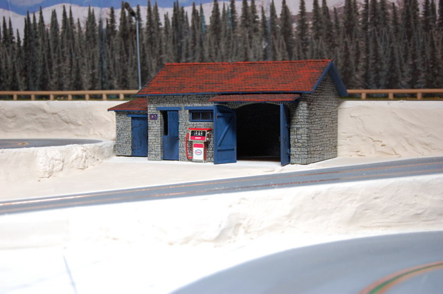

T'inquiètes Jojo, Elle ne sera pas loin la station, en fait ce sea mon garage, style garage station service de village
Je ne l'ai pas mis a cette place car le batiment génait la vu du virage ![]()

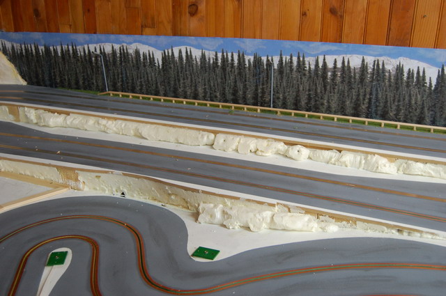

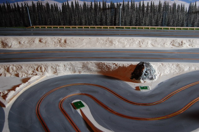

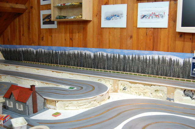

Bon donc hier soir j'ai coupé le surplus de mousse, ce qui me donne maintenant un appuie solide pour ma déco
et ce matin du coup j'ai attaqué la gauche du circuit, 4 heures pour le faire, c'est un sacré boulot et en plus à moitié penché, putain le dos, on a plus 20 ans
Je ne peux pas continuer cet aprem, alors la suite demain matin ![]()

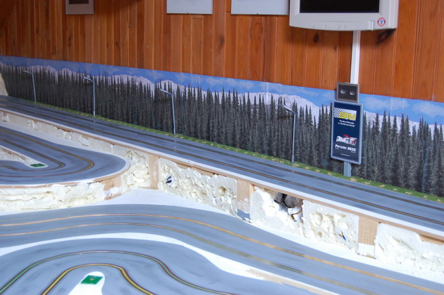

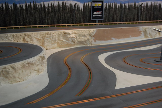

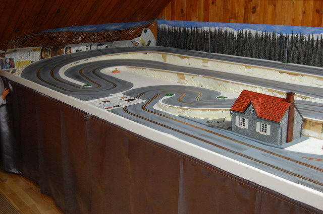

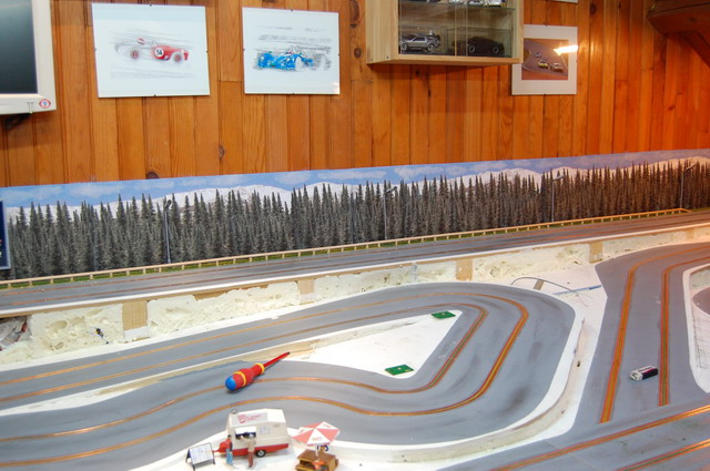

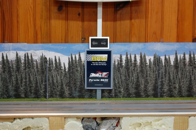

Bon et bien petite avancée
pose de flocage en fond de ligne droite
Mon panneau de pub est terminé
Passons à la barrière de sécurité de fond de ligne droite ![]()

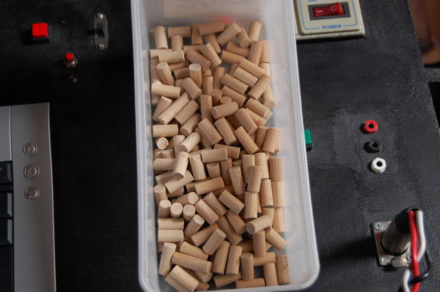

J'ai découpé des petits morceau de 2cm dans des baguettes de 8mm d'épaisseur
J'ai percé des trous tous les 5cm environ
j'ai introduit les bouts de 2cm dans les trous
et j'ai collé une baguette ronde de 8mm d'épaisseur sur les petits bouts ![]()
cela suit parfaitement avec le type de panorama

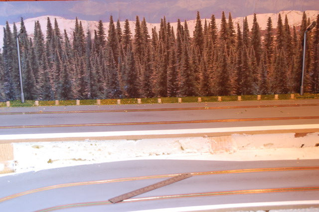

hello med très bon boulot, ta piste deviens houa
je te donne juste mon avis mais pour ta rambarde j'aurai plus laissé les plots seul sans rambarde justement je trouve que ça fait plus naturel
en tous très beau travail ![]()

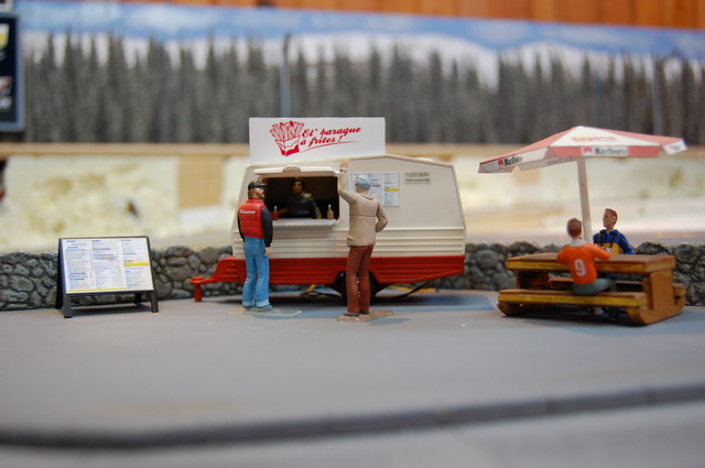

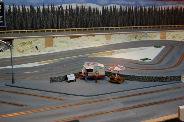

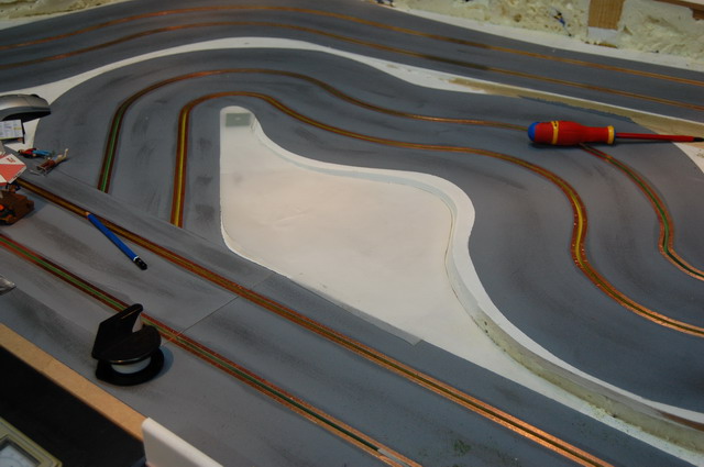

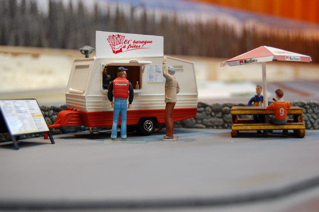

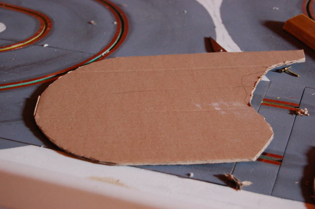

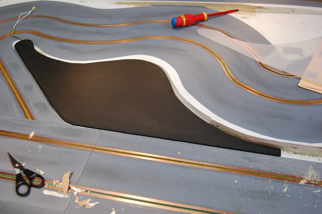

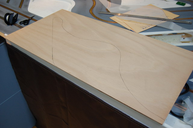

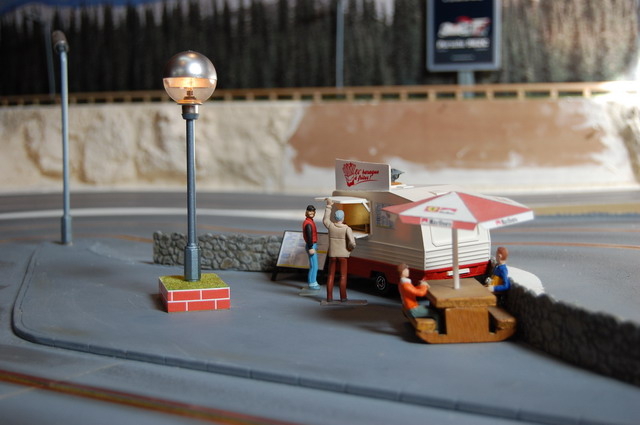

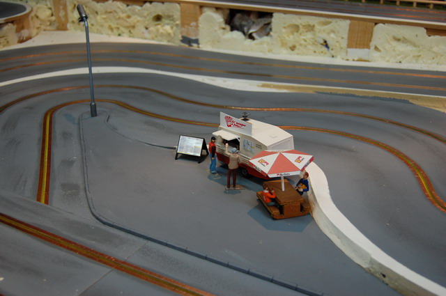

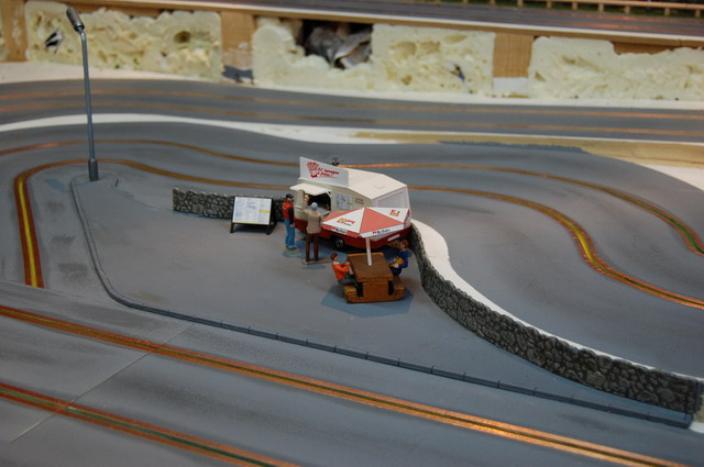

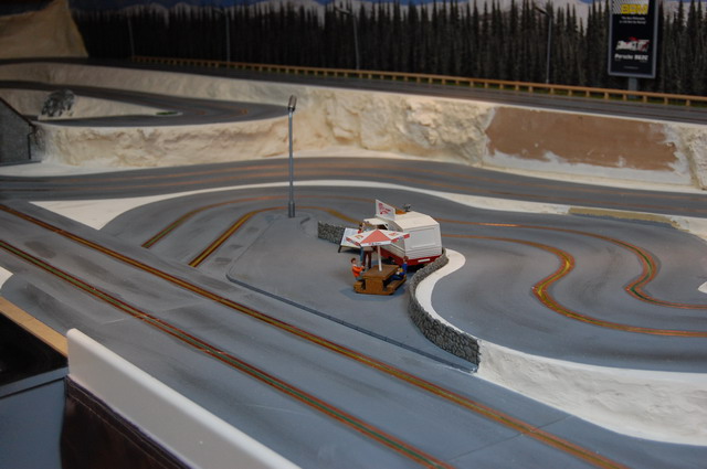

J'ai continué la partie place de la friterie. Donc, un petit gabarit, fait à l'aide de papier calque , c'est plus facile
on reporte ca sur une planche
on trace
on coupe
démontage de la lumière de virage pour l'intégrer au trottoir
gravage des bordures de trottoirs
une couche de noir
le gris
petite mise en scène

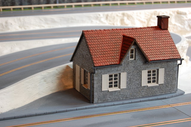

ensuite assemblage de 4 petit mur ninco, mise en peinture du mur et collage du mur
et voila le résultat
c'est pas fini encore, y'aura des poteaux antistationnement, une ou 2 poubelles et peut être si je trouve ce que je veux une statue ![]()
faudra également que je branche la friterie à la lumière ![]()
Med
fastwagon
Date du message : mercredi 11 mars 2009 à 19h14
Excellent, magnifique, réaliste... que des compliments...
Juste un truc, mais peut-être y as-tu déjà pensé: la caravane mériterait des roues dignes de ce nom en remplacement des boutons de culotte d'origine... Me dis pas que tu n'as pas une paire de roues qui traînent quelque part...

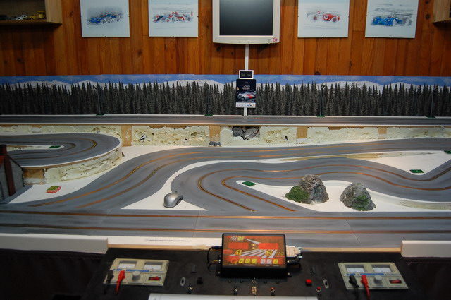

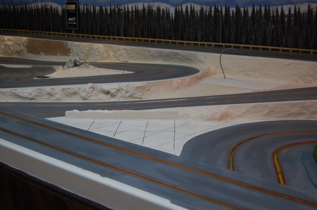

bon j'ai bien bossé hier soir et aujourd'hui

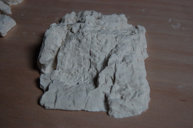

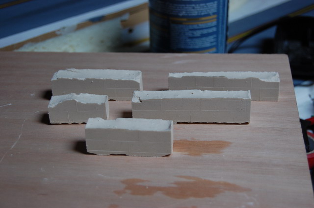

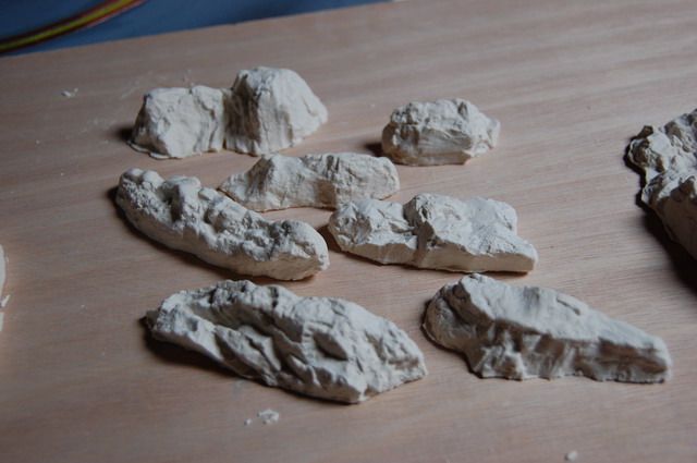

déjà je fais à la chaine le moulage de rochers et de murs. Vous pouvez voir le topic complet sur le moulage ici

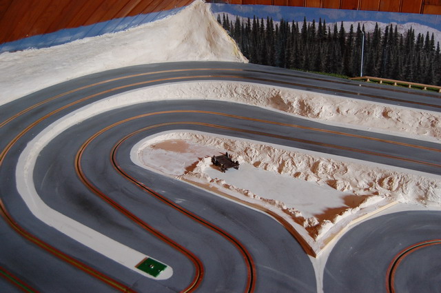

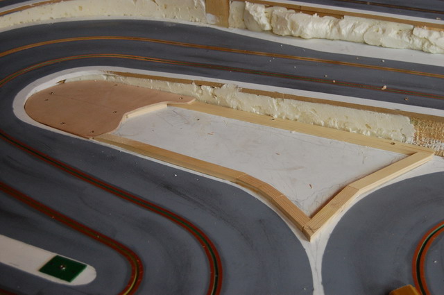

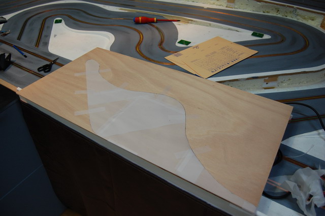

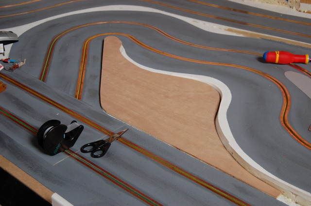

ensuite j'ai fait la préparation de la partie étang ![]()

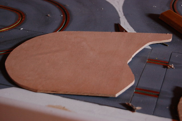

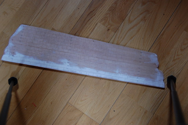

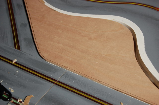

découpe d'un gabarit + repro sur une planche de bois
démontage de la lumière et insertion dans la planche
délimitation de la partie étang
avec la photo suivante on voir l'effet que j'ai donné à la planche

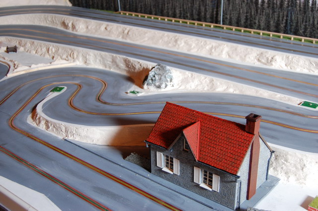

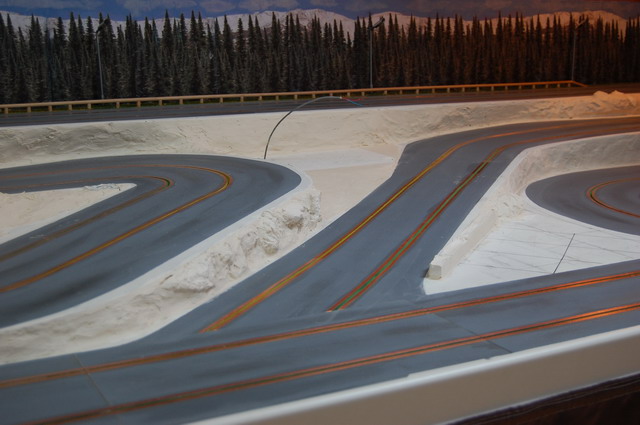

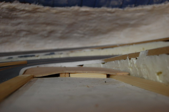

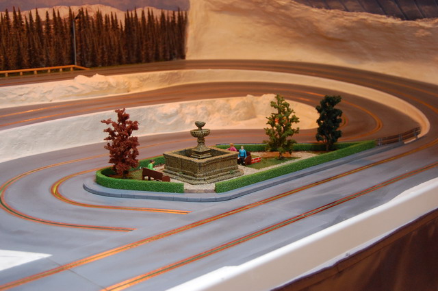

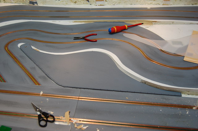

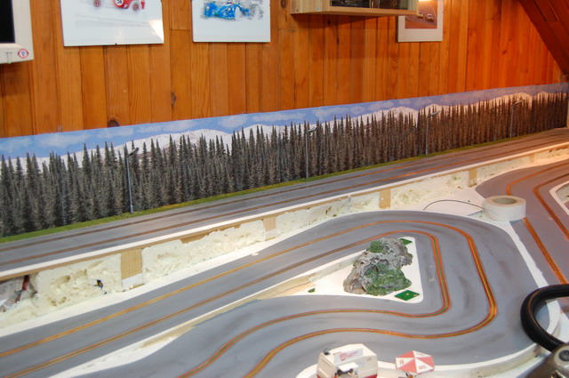

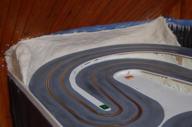

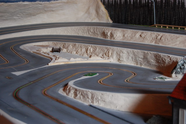

ensuite comme j'ai gardé mes coupes de mousse polyuréthane j'ai préparé les acotements du 1er tier du circuit

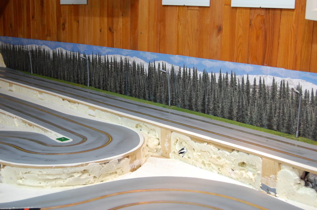

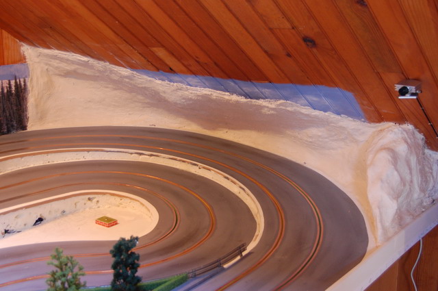

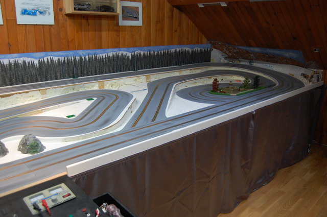

Ce matin j'ai attaqué direct la partie droite du circuit, environ 5h de boulot

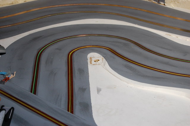

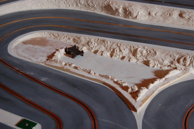

puis j'ai fait la déco platre du 1er tier du circuit ![]()
platre + collage de rocher moulé autour de l'étang
et platrage des acotements
voila c'est tout pour aujourd'hui
demain c'est jardinage alors la suite surement dimanche comme il prévoir de la pluie ![]()

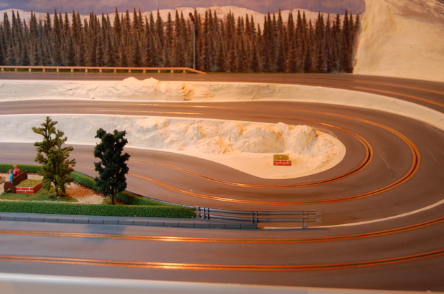

Bon alors aujourd'hui, j'ai fini le platre ![]()

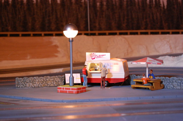

Ensuite j'ai branché la lumière de la baraque à frite et mis un lampadaire sur la place

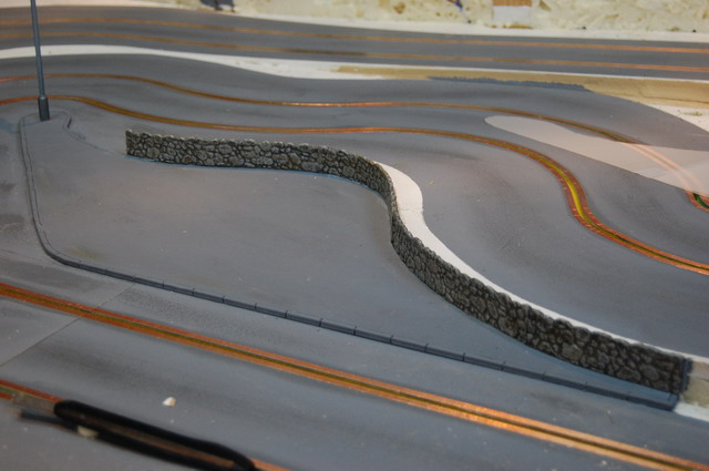

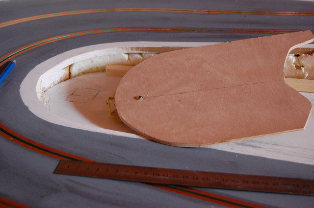

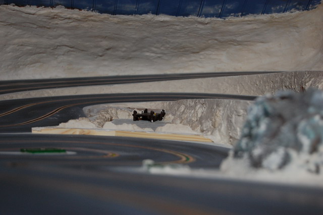

Vous avez remarquez la planche de bois au milieu des rochers, c'est là que je dois faire une déco amovible pour avoir accès à la détection, cette planche va s'intégrée dans la déco en tant que mur de soutien
j'ai donc commencé le tracage des pierres
J'ai également changé les roues de la caravane, je mettrai une photo la prochaine fois
