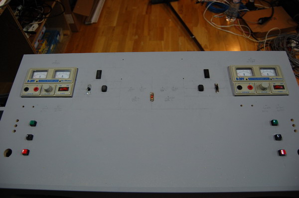

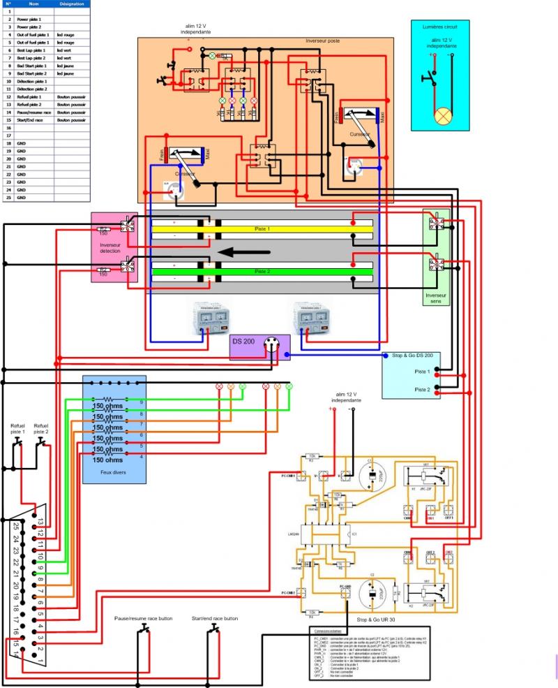

Bref pas eu le temps de bosser sur le circuit, par contre j'ai pu bossé sur le câblage de mon poste de pilotage, enfin plutôt sur le plan de câblage ![]()
Alors en fait c'est une usine à gaz
Bon j'ai tout intégré dans le plan. La plupart des choses sera en carte électronique comme le stop & go UR30, le stop &go du DS200, les Feux divers, l'inverseur de poste avec voyant lumineux, inverseur de détection.
Bref voila le résultat, j'ai du boulot ![]()

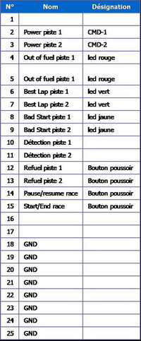

Voici le détail des pins utilisées pour le circuit
Med

Med
Date du message : mardi 9 décembre 2008 à 16h13

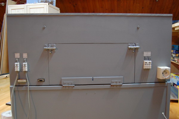

comme je suis de nuit cette semaine j'ai avancer un peu aujourd'hui ![]()

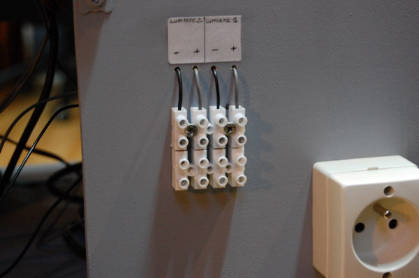

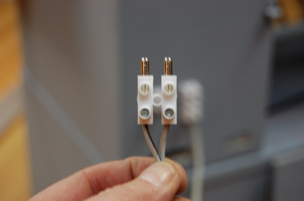

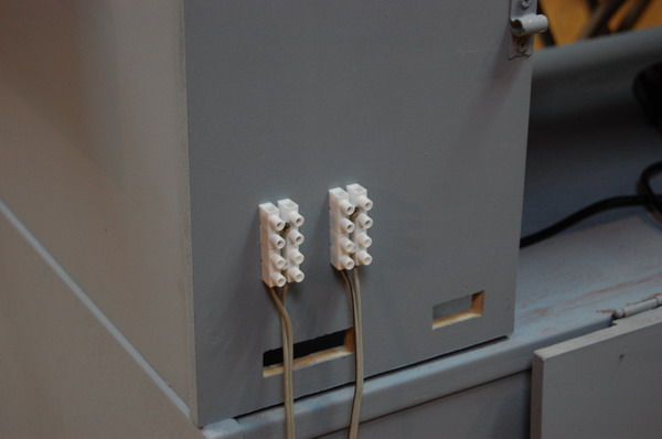

Pose des dominos enfichablent pour l'alim de la piste
Un domino enfichable c'est en fait 2 dominos une domino femelle et un male
préparation de mes cables parallèles

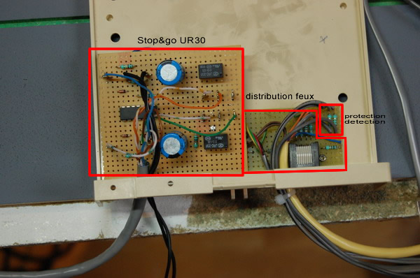

Début de prépa de la boite qui accueillera toutes les cartes electroniques
pour le moment elle contient le stop & go pour UR30, la distribution de feux divers et les resistances de protection pour la detection. On m'avait posé la question, j'ai fait mes cartes moi même avec des cartes epoxy prêtent a cablé
Il manque encore le stop & go du DS200 et la carte inverseur de poste. (la c'est Jojo qui me fait les cartes ![]()

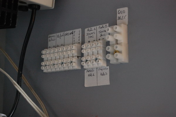

Pose du port parallèle et video sur le poste
et enfin pose des dominos pour la distribution des divers cables dans le poste
maintenant je vais aller dormir un peu avant d'aller au taf ![]()
la suite surement demain ![]()

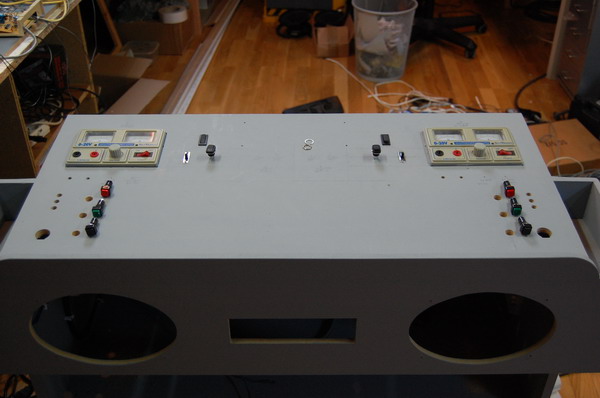

Petite avancée cet après midi ![]()
Ca prend du temps le cablâge ![]()

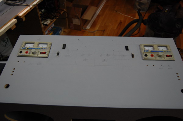

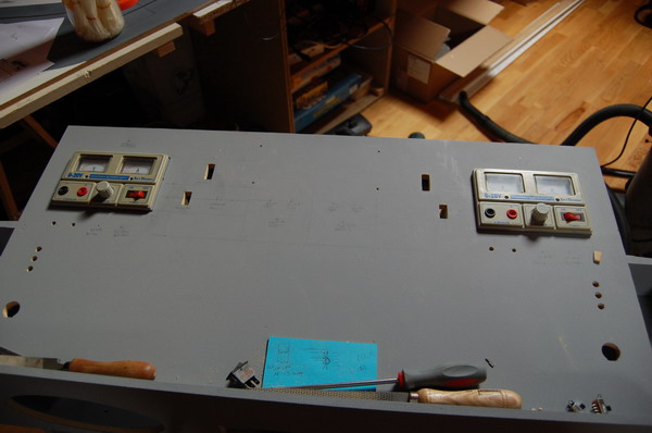

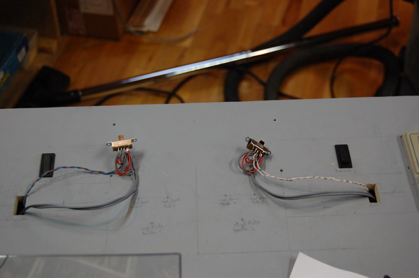

Bon d'abord percage de l'emplacement de 4 interrupteurs , les inters lumière de la piste et inverseurs de détection (d'autres viendront par la suite)
cablage des inverseurs de détection, les inters pour la lumière sont cablés et déjà posés
les interrupteurs posés
Pose des dominos enfichables pour les lumières du circuit au dos du poste
le dos du poste presque terminé, me reste plus que la prise 220V à changer, mon nouveau type de connexion devrait arriver bientot dans ma boite au lettre ![]()
On range un peu les cables dans le poste histoire d'éviter le bazar ![]()

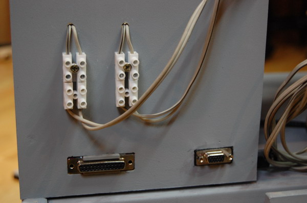

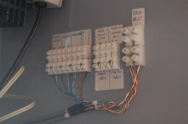

et enfin câblage de la DB25 qui va vers le PC sur les dominos que j'avais posé hier.

Date du message : jeudi 11 décembre 2008 à 22h35
Pas eu le temps de mettre les photos du jour, alors je profite d'une pose au taf ![]()
bon, pas avancé beaucoup aujourd'hui, mais bon ce qui est fait n'est plus à faire ![]()

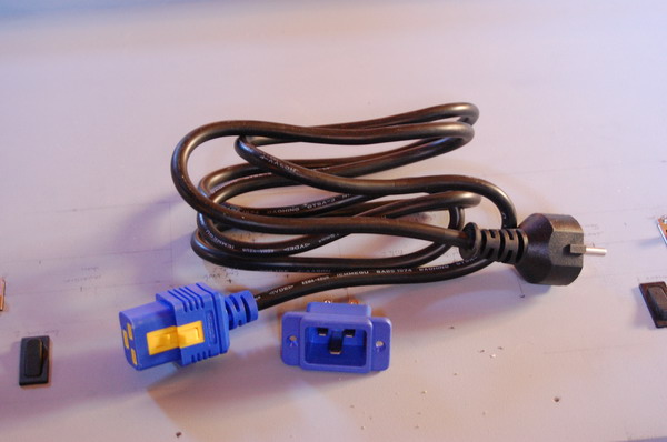

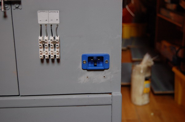

j'ai reçu ma commande de chez conrad donc

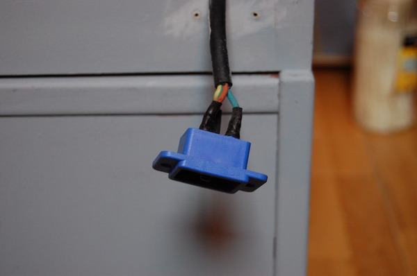

installation de la nouvelle prise
moins deangereux et pour ne rien gaché plus esthétique ![]()

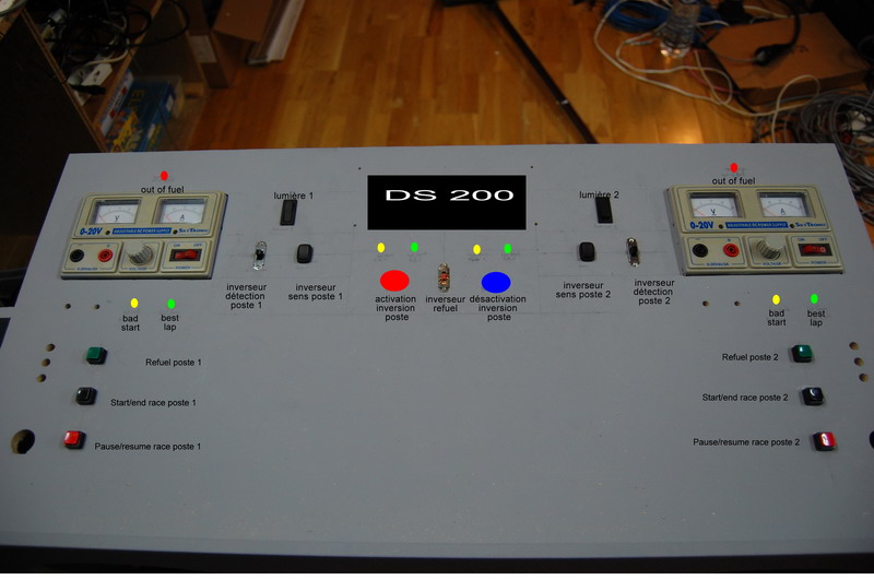

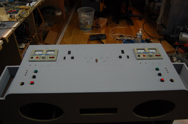

Puis perçage pour plusieurs bouton
et voici le résultat après cablage
il manque encore les les a mettre , et les 2 boutons pour l'activation et la déactivation de l'inverseur de poste
mais mais voici le détail de chaque fonction
voila, bon je retourne au boulot , a demain ![]()
Med
