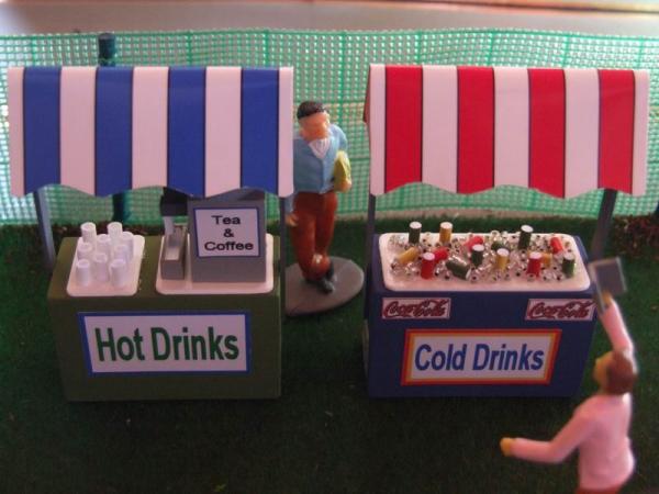

des stands de boissons

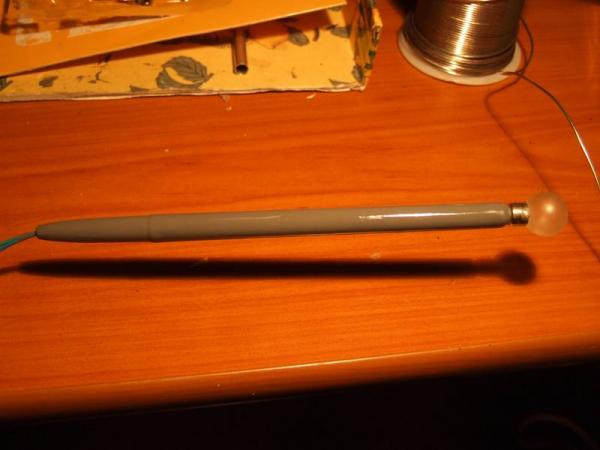

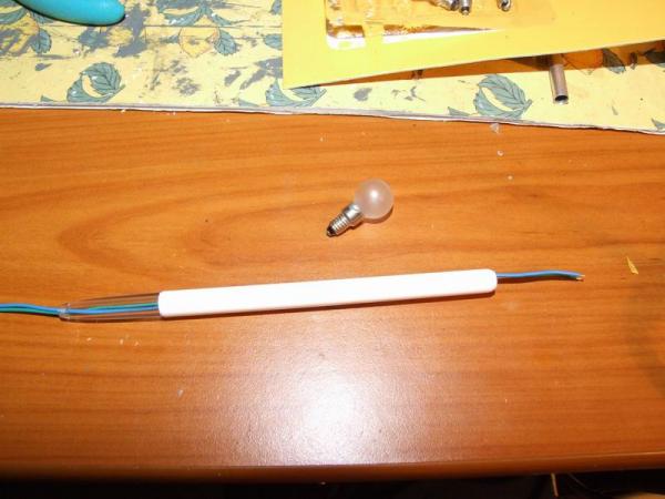

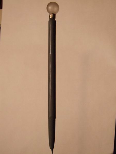

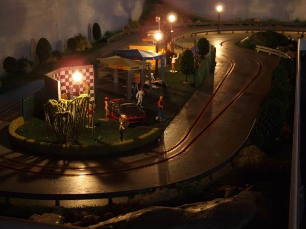

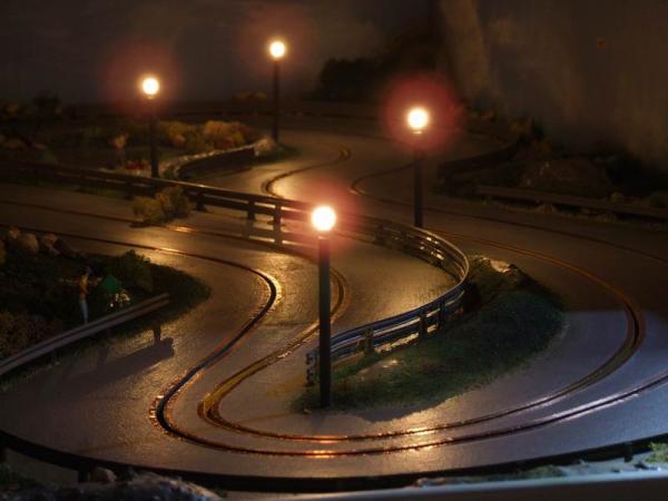

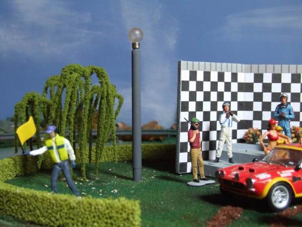

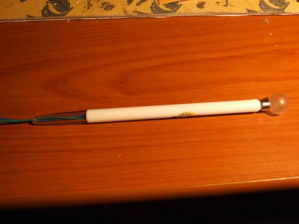

puis j'ai commencé la fabrication de lampadaire. C'est nouvelle idée, je je trouve que cela rend pas trop mal
le matériel, un stylo bille, du fil électrique, une ampoule (ampoule 12v vendu chez ikea par lot de 20 pour 2€50 il me semble)
Alors je perce le stylo en haut (trou de la même taille que le culot de l'ampoule), j'enlève la mine, je passe les fils dedans
je soude les fils sur l'ampoule
j'emboite l'ampoule dans le stylo
je paints le stylo en gris (peinture maquette)

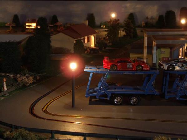

dans le bon sens on se rend mieux compte
je l'installe sur le circuit
reste plus qu'a en faire une quinzaine et a brancher tout ca

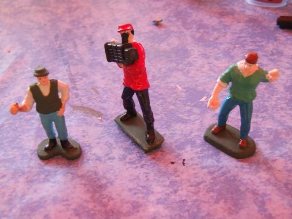

Il va y avoir bientôt aussi plein de nouveaux habitants sur le circuit. En effet ce week end j'ai fait un vide grenier, et j'ai trouvé une bonne vingtaine de personnage (ils sont à l'echelle), j'ai fait les comptes cela m'a couté environ 5€. Bon il y a un peu de travail sur certain personnages pour les mettre en situation voulu et certain doivent être repeint mais je crois que ca va le faire. :))
Ah oui, vendredi soir j'ai terminé mes 15 lampadaires, reste à les poser et les brancher

Je suis pas un pro en électricité, mais assures-toi que ton alimentation soit suffisament puissante pour assumer tes 15 lampadaires : certains ce sont fait peur en crâmant leur alimentation

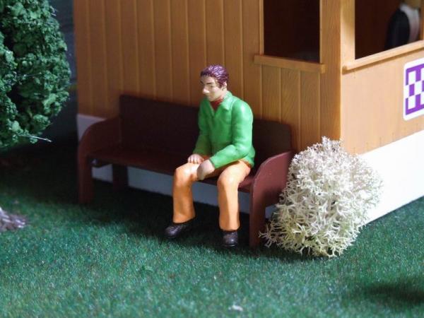

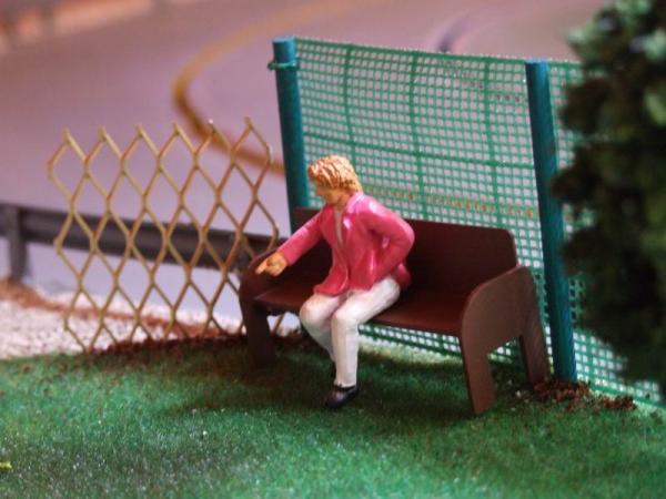

Moi je verrai bien la Femme sur le même banc que le Monsieur , car ils ont tous deux laissé leur conjoint respectif devant la Télé pour le Mondial .
Alors ils se sentiraient moins seuls en admirant à 2 ton superbe circuit

Bonne idée Rodracing
En chauffant légèrement le bras de madame je peux peut être même faire en sorte qu'ils se donnent la main Tant pis pour les conjoints partis au Mondial

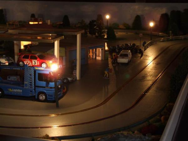

Med
Date du message : vendredi 16 juin 2006 à 17h29
Bon alors une bonne chose de faite
C'est vraiment pas pour me vanter, mais la je suis particulièrement content c'est absolument superbe, je vous laisse juger
Moi en tout les cas je suis sous le charme

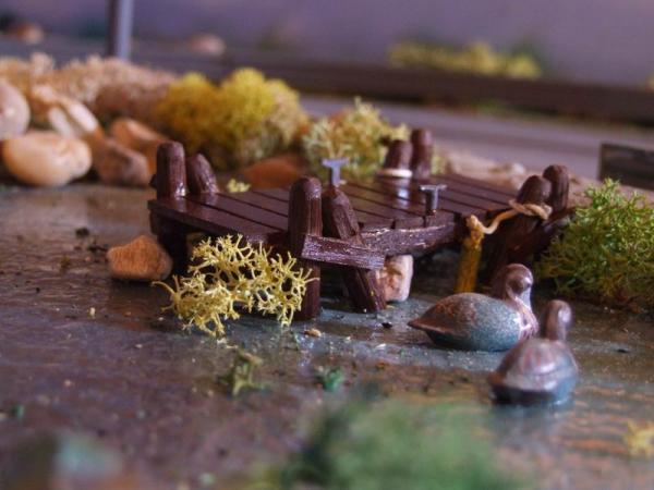

LEs derniers petits travaux

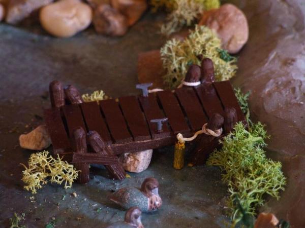

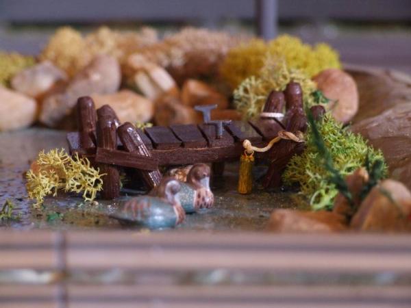

Un ponton (merci pour l'idée Patrick)

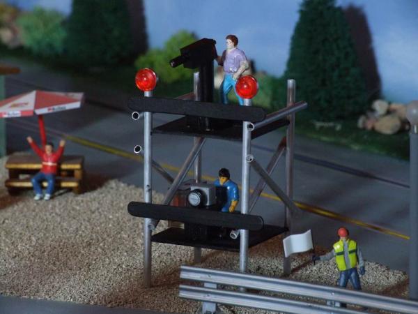

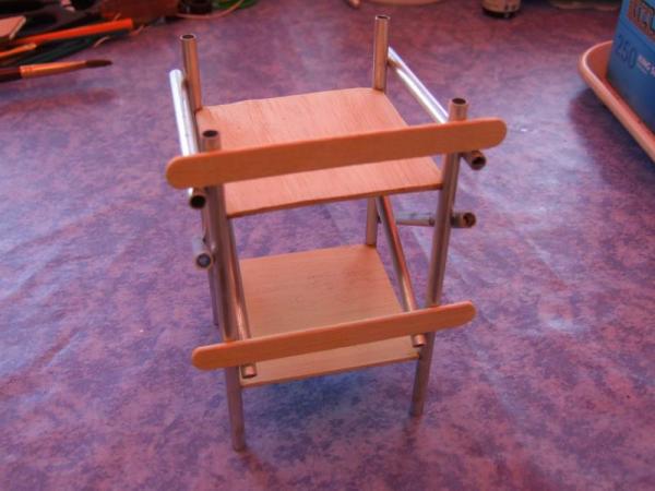

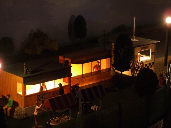

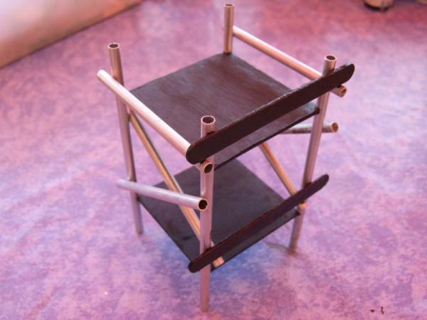

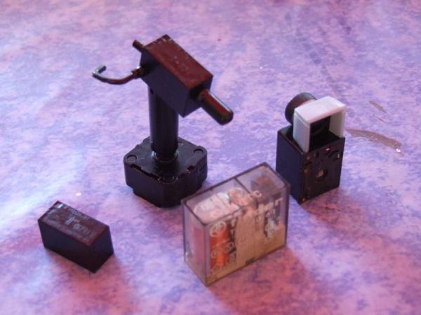

Une tour TV fait maison
Les accessoires pour la tour

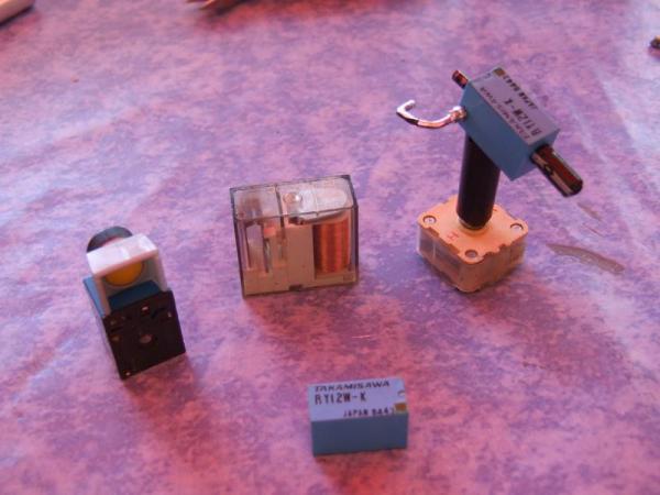

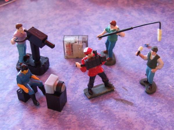

D'abord la camera, la visio, un générateur, toutca fait avec de vieux composants electronique

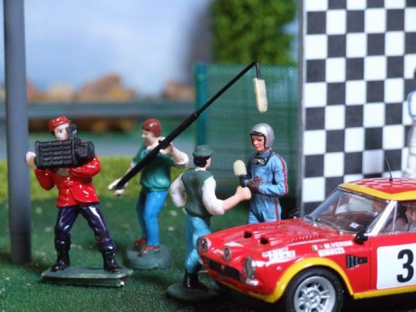

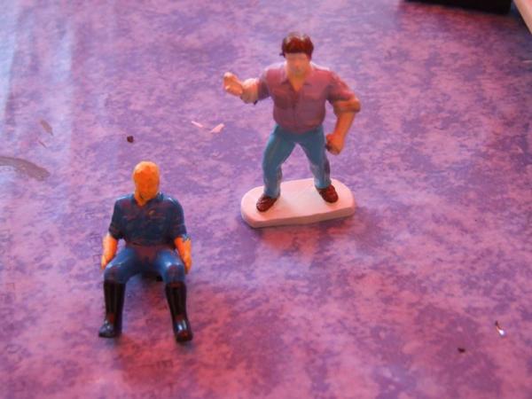

Les personnages qui vont bien, avec quelques modif

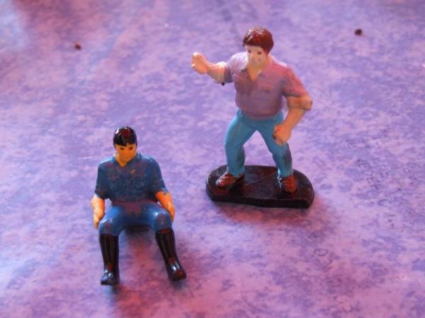

Et puis j'ai aussi fait toute une équipe TV avec des personnages que j'ai modifé (pompiers, fermiers, travaux public)

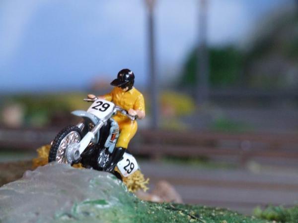

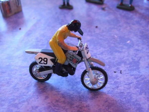

Un pilote pour ma moto de cross (travaux public modifé)

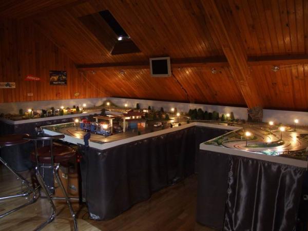

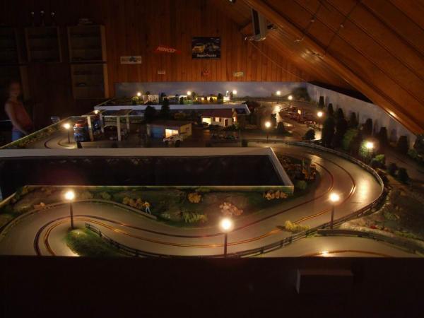

et tout ca installé sur le circuit
