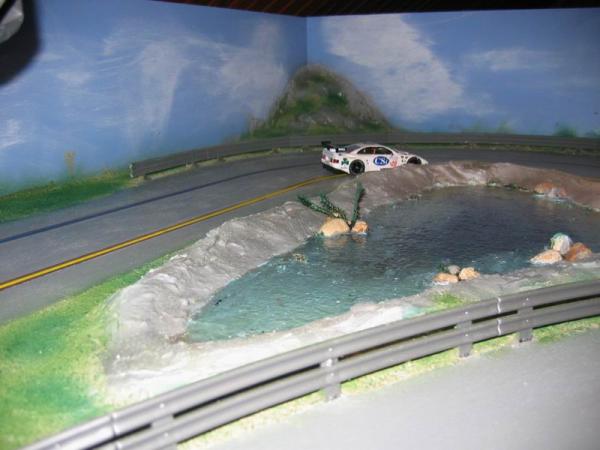

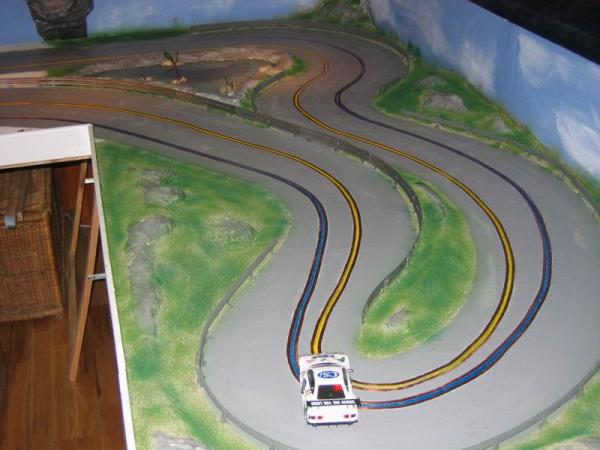

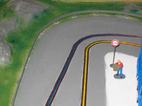

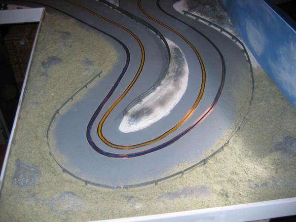

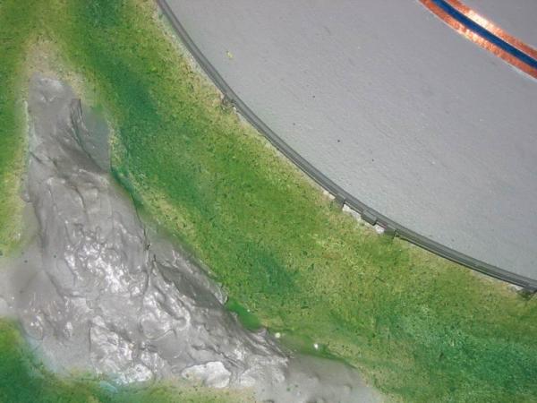

Salut A tous,
après un petit week end chez les ch'tis
, et de retour ce matin, j'ai attaqué la suite de la déco. cela a bien avancé
je crois que ca va vous plaire

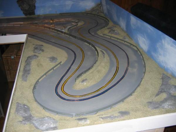

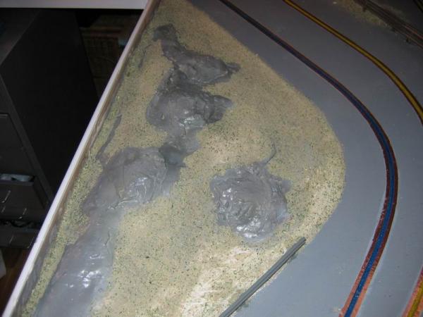

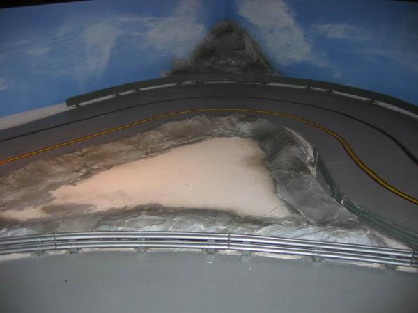

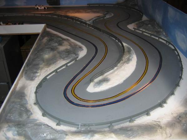

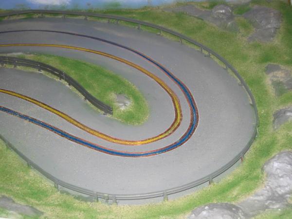

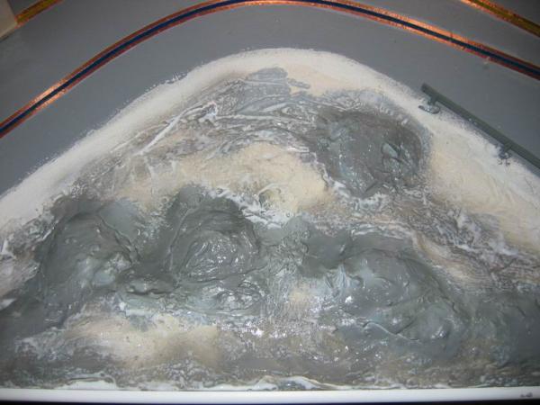

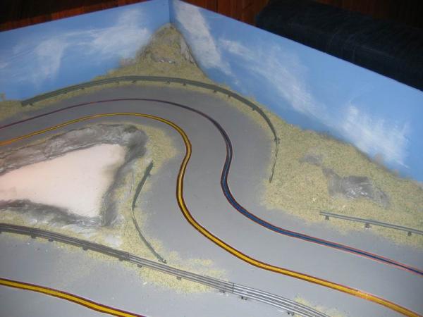

J'ai commencé par mettre les montagnes et rochers en gris (3 gris différents)

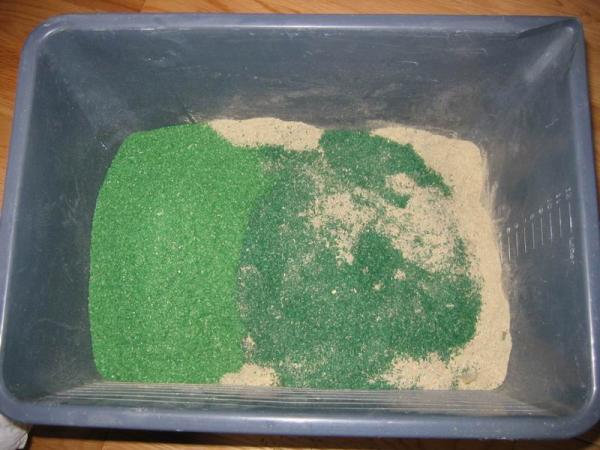

En suite j'ai fait mon melange pour le flocage, sciure de bois, flocage vert clair et vert foncé.

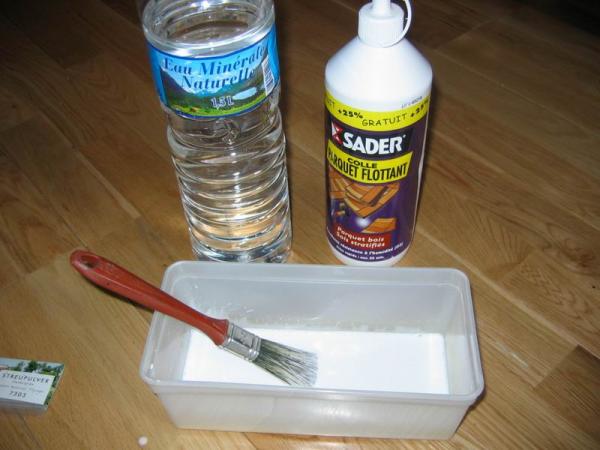

Puis mon mélange de colle, 50% eau+50% colle a bois
puis j'ai commencé le flocage.
on applique de le mélange de colle
et on met le flocage
après séchage (ca va vite), on aspire le surplus de flocage
Puis on recommence, on applique une seconde couche de colle et on remet du flocage

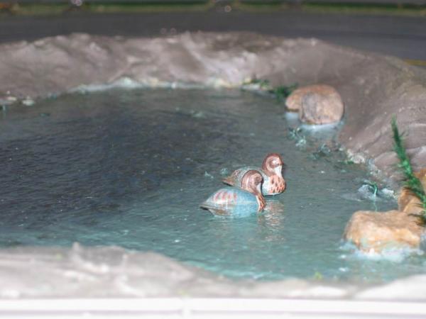

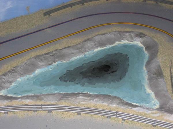

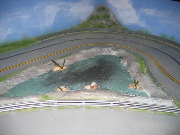

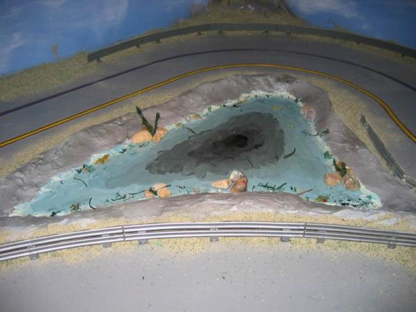

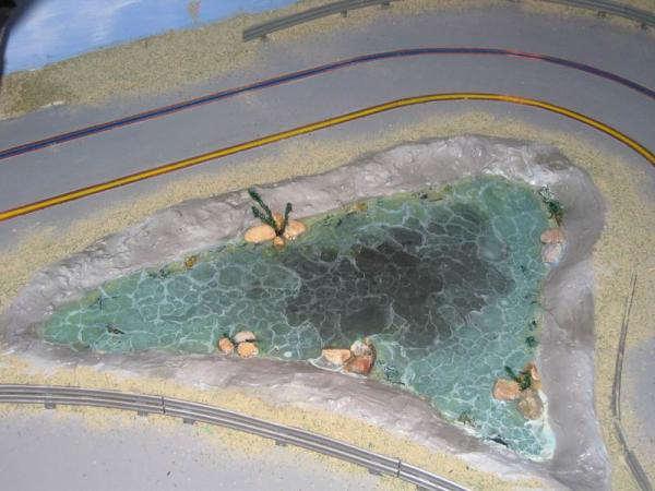

En attendant que cela sèche, j'attaque le lac. Aprè avoir choisi les peintures pour le lit du lac, je les applique du plus clair au plus foncé de l'extèrieur vers l'intérieur
Puis un peu de déco, cailloux, herbes, branches
Puis sans même attendre que la peinture sèche, je prépare la résine et la verse dans le lit du lac
avec un pinceau je travaille la résine pour que la peinture ce mélange à la résine

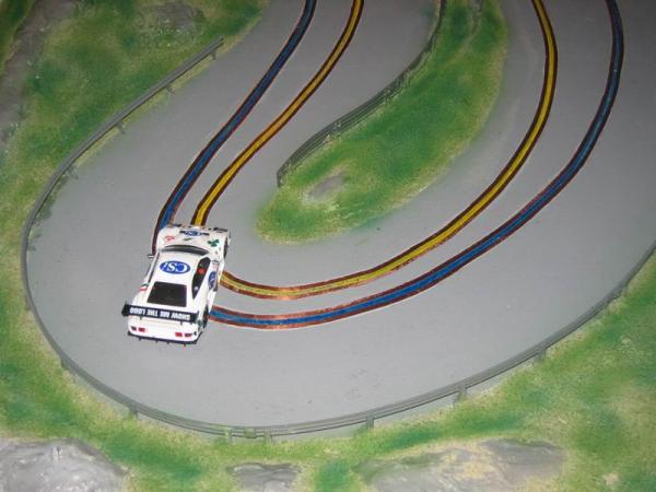

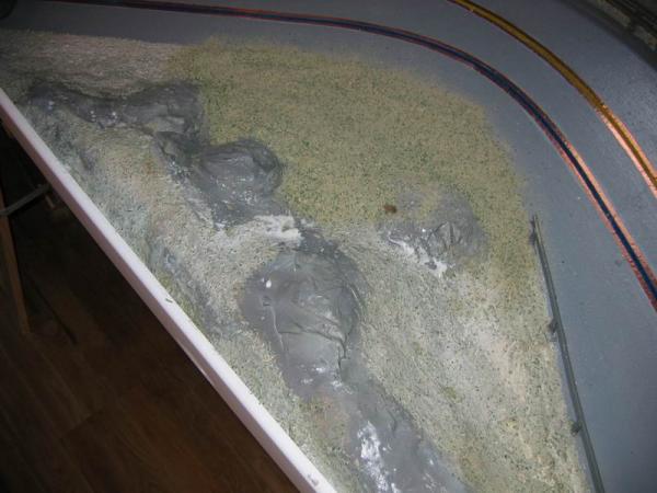

En attendant que la résine sèche, je reprends les collines
Aspiration du surplus de la seconde couche de flocage
Puis quelques jet de peinture en bombe (deux sortes) pour affiner le travail
Je reviens sur le lac dont la résine légèrement durcie, pour profiter de faire quelques vagues et finir la décoration en y ajoutant des canards
Voilà, je crois que cela suffit pour aujourd'hui
J'ai pris beaucoup plus de photos mais vous les découvrirez dans la prochaine mise à jour de mon site
