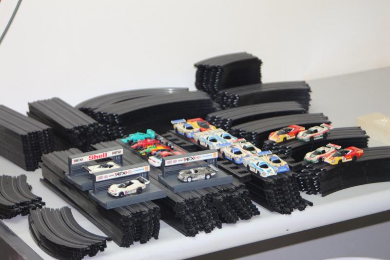

Bonsoir, âpres la présentation du bonhomme voici le matériel.
Les plastiques blancs ont un peu jaunis mais bon après vingt ans….
Avant de me lancer dans la réalisation d’un circuit je tiens à mettre au point un système de comptage. Dans un premier temps un chronométrage des quartes voies et dans le second une interface de gestion de courses.

C'est très beau et très propre tout ça et il y a de l'auto en pagaille.
Bon courage pour la suite.
COLARGOL
Date du message : jeudi 3 octobre 2013 à 21h02
oui de tres beau joujoux

Et bien du très beau matériel avec de bien belle voitures
bouvier
Date du message : jeudi 3 octobre 2013 à 21h15
Salut tout le monde
Il me semble que tu dis dans ta présentation que tu as acheté plusieurs circuits AFX, je pense que c'était Trois circuits "le Mans Europe" aux vues de tes voitures
En tout cas tu as ce qu'il faut en rails
Et si tu veux étoffer ton parc voitures, je te conseil la bourse de Marly, dans le Nord, en début d'année, il y a pas mal de choix
