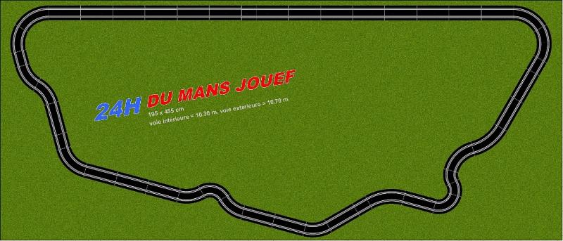

De mon côté je suis en train de mettre tout en oeuvre pour construire Le Mans en Jouef, lequel servira pour l'étape finale de notre proxy 250 GTO Jouef. Les rails manquant vont arriver et nous ne manquerons pas de place.
Donc je vais enfin tester ce circuit au 1/40 et savoir exactement ce qu'il vaut en slot.
1,95 x 4,55 m (voies = 10,30 m et 10,70 m)
Je vous donnerai mes impressions mais pas avant fin septembre.
Patrick

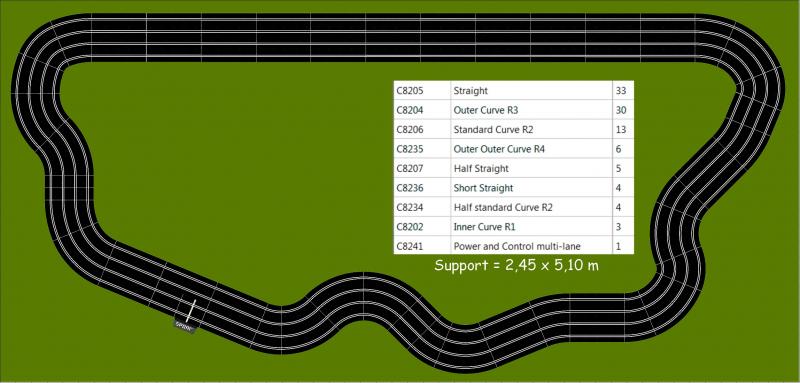

J'ai re testé ce matin le circuit
By m41g at 2012-05-06
bouh ce dernier s'avere trop difficile avec son lot de r1 !
Pensez vous que l'on puisse remplacer les r1 comme avait proposé sieur viraufrin sur le premier. On peut garder le r1 au mulsanne et je ne suis pas trop limité en longueur merci de votre aide.
Et puis ceux qui sont dispo pour venir faire joujou avec moi ils sont welcome ..
Message modifié le lundi 7 mai 2012 à 12h23 par m41g

GD
Date du message : lundi 7 mai 2012 à 17h08
J'espère que ça t'aidera.
Patrick
M'enfin Patrick tu nous l'as pas montré celui-là sur GD ... petit cachottier !
Je le trouve plus équilibré que le premier que tu avais fait et encore plus que ma première ébauche en Jouef
GD
Date du message : lundi 7 mai 2012 à 19h03
tiloup40 a écrit :
Ben !! Et ça ?
Patrick

m41g
Date du message : lundi 7 mai 2012 à 19h24
Super GD ! ca va le faire, j'essaie de le faire demain mais je crois que ca va etre bon, je vous tiens au courant, merci de votre interet !
