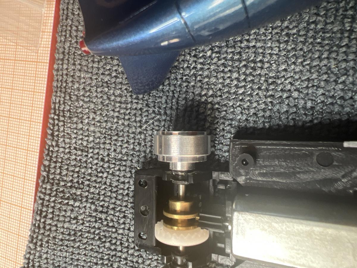

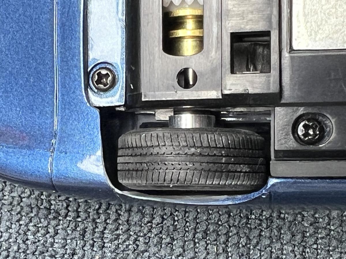

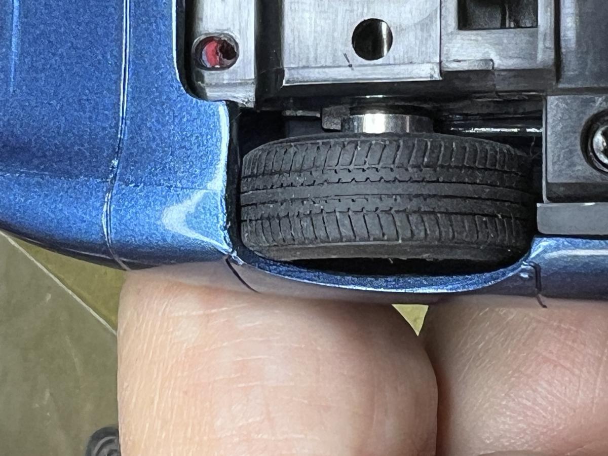

Personnellement, je me retrouve en plus avec une voiture incapable de rouler :
1) Les roues arrières touchent tellement le châssis que cela bloque le moteur.
Réponse de LMM : vous n'avez qu'à desserrer les vis du châssis !
Cela ne suffit bien sûr pas à résoudre le problème.
Ce sont des pneus en 21.5x8 avec une gorge de 5mm et je n'arrive pas à trouver de pneus qui seraient juste un peu plus petits soit en diamètre et/ou en largeur
Je ne vois pas comment je vais m'en sortir mis à part sortir la Dremel pour attaquer la carrosserie :-((

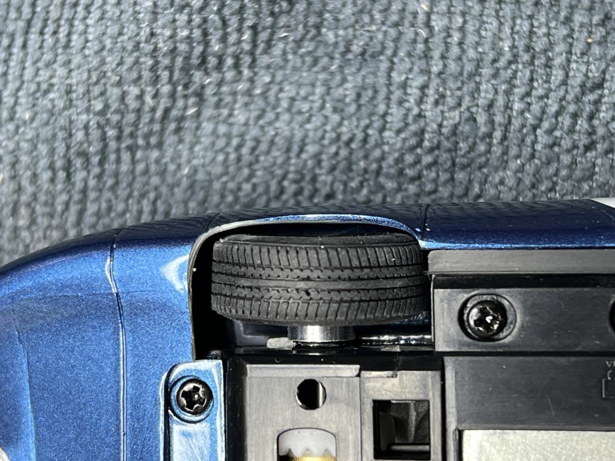

2) Même soucis pour les roues avant : elles touchent la carrosserie.
Elles ont aussi été livrées avec un magnifique plat car stockées dans leur boite pendant des années avec les vis serrées à fond !
Réponse de LMM : vous n'avez qu'à les tremper dans l'eau chaude ou bien les chauffer avec un sèche cheveux, elles reviendront ronde !!!???
Euh ! j'achète un objet neuf chez un professionnel, pas une occasion à un particulier !
Bon, pour celles-ci, j'ai réussi à poser des pneus de 20x7 au lieu des 20.5x7 d'origine et cela a suffit à débloquer la rotation des roues.

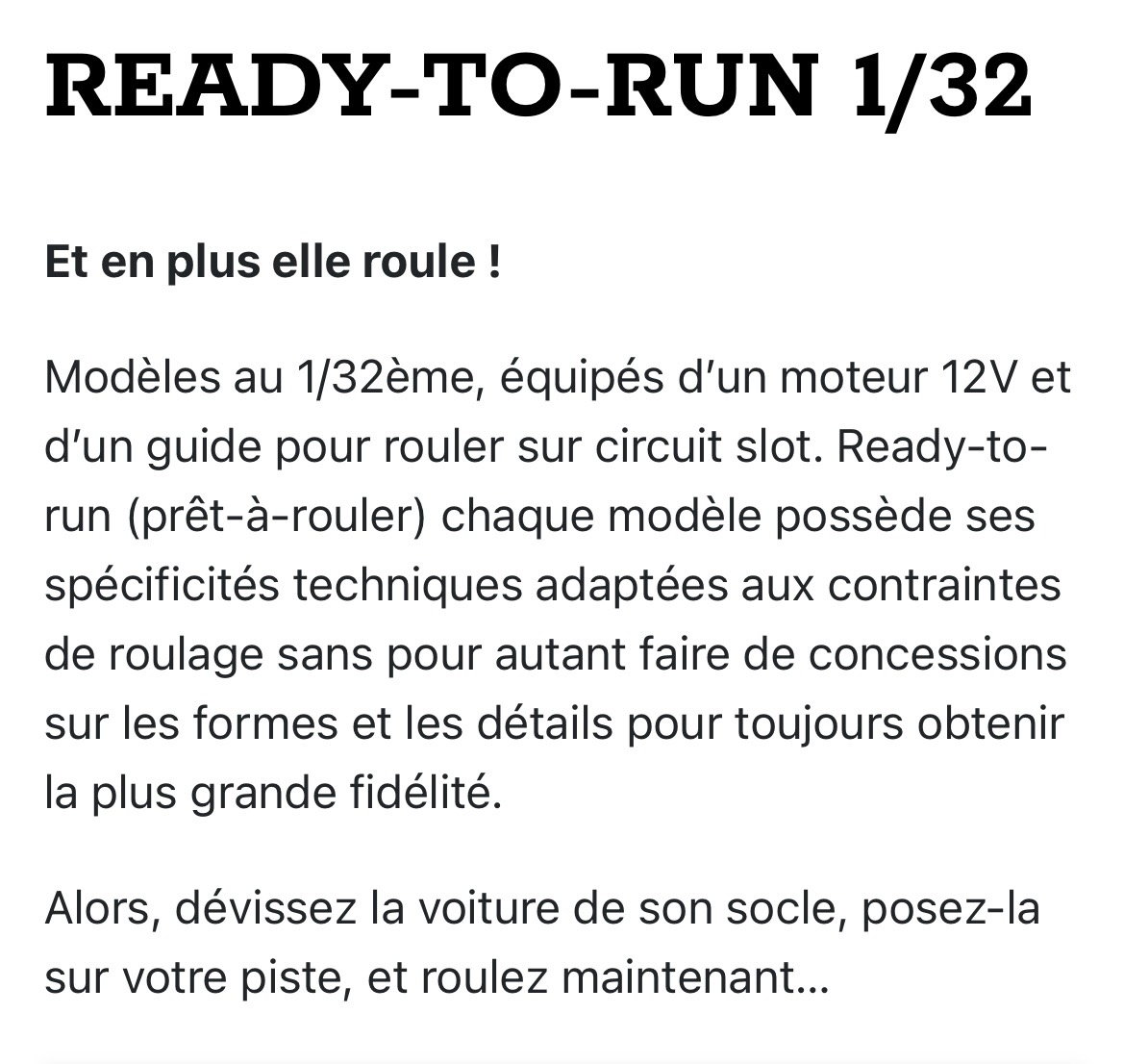

Quand on voit leur publicité sur leur site :

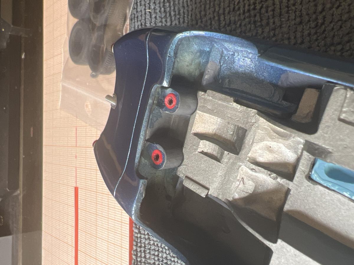

jer31 a écrit :jer31 a écrit :Pascal84130 a écrit :Et pour ce qui est de la Dremel, j'ai peur d'abîmer la peinture :-(
Oui, un petit coup de dremel si il ne frotte que sur le bord de l'aile.
Ensuite un petit coup de peinture noire ou bleue approchante matte à l'intérieur.
Une fois, j'avais changé les pneus arrières sur une Porsche rsr turbo pour avoir plus d'adhérence et parce que ceux d'origine était secs et fendus, ils frottaient légèrement et je les avais "tournés" sur le mandrin d'une perçeuse avec de la toile emeri.
