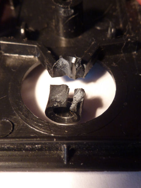

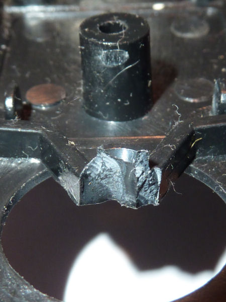

Un peu d'humour dans le titre pour dire que ma Jaguar Slot-it m'a réservé une bien mauvaise surprise mais en fait je n'ai pas envie de rigoler !
Je ne vais quand même pas trop me plaindre car cette voiture est celle qui a roulé le plus ( facilement 2 éditions des ... 24 H ) mais c'est peut-être ça qui m'étonne le plus dans cette casse ...
Comme vous le voyez la rupture concerne le support de guide, et ce n'est pas la conséquence d'une sortie de route mais je me demande si la cause ne serait pas les passages répétés dans une courbe R1 90° de mon nouveau tracé que je suis en train de tester ... A votre avis
Suis-je le seul à avoir été victime d'une casse châssis avec une Slot-it ...
En attendant d'en acheter un neuf, ben retour atelier pour un collage avec certainement un renfort en carte plastique souple ...

Bien souvent se sont les mises à l'équerre répétées qui sont à l'origine de ce type de casse, le guide vient taper en butée ( cela se voit sur tes photos ) et c'est le support qui trinque jusqu'à la rupture.

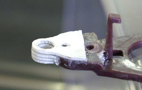

Il faut donc soit faire une pièce qu'on adaptera ( par ex avec une carte plastique type CB ):
ou récupérer un morceau d'un autre châssis ( ici un support de guide HRS Slot it ) :
Et sûrement un tas d'autres possibilités que nos amis vont poster.

la colle ça fini par recasser, j'ai donc renforcer le système de cette façon pour le moment ça tient donc:
recoller le bout a la colle plastic
et mettre un renfort (bout de cheville m6 de brico merlin) autour de celui ci et tout noyer avec de la colle

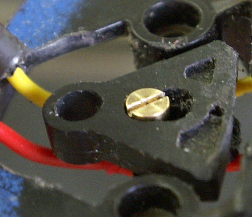

en digital, lorsque vous venez de dépasser, et que l'on vous tape, dans le c-l, trois quart arrière, ça force et ça casse, surtout avec des enfants,
j'avais fait des pièces taillées dans la masse en PVC, collées, et goupillées, dans le chassis, avec des pointes acier de vitrier, diamètre, 0.8 mm,
ça casse plus,
