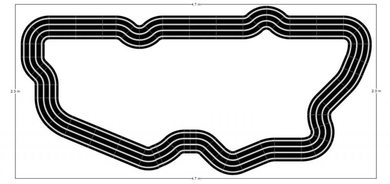

j'ai trouvé sur le net ce plan
l'idée je dispose de 5m en longueur et 2.1m en largeur
j'aimerais reproduire ce circuit en "ninco" 4 voies digital, prévoir au moins 3 changements de voie
pouvez vous m'aider pour me dire le nombres de rails qu'il faut que je puisse calculer le budget
merci

Salut BQT,
Si je me rappelle bien celui-là est en Scalex et en Ninco ça va être chaud de le reproduire mais je vais essayer. Tu tiens à conserver les chicanes du haut ?
A+ Patrick

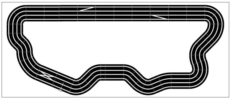

Date du message : lundi 3 janvier 2011 à 09h12
Voilà en Ninco mais sans les chicanes sinon ça ne rentre pas. J'ai mis les 3 aiguillages sans connaitre ceux que tu as. Ca te donne une idée au moins.
A+ Patrick

BQT a écrit :l'idée je dispose de 5m en longueur et 2.1m en largeur
Le problème pour le circuit du Mans est que 5m x 2,1m c'est un peu juste et on obtient difficilement quelque chose de ressemblant ...
J'avais mis sur le forum mes plans en Scalex 2 voies pour une surface de 6,30m x 2,70m, c'est plus proche de la réalité que celui que tu as trouvé ou que Patrick propose mais néanmoins il faut voir encore plus grand pour affiner certaines parties ...
Je te remets mes plans (avec les références en rails Scalex "classic") si tu veux t'en inspirer pour le modifier en Ninco :
J'en avais parlé ... ICI
P.S : mes plans sont réalisés avec le logiciel Tracker 2000
