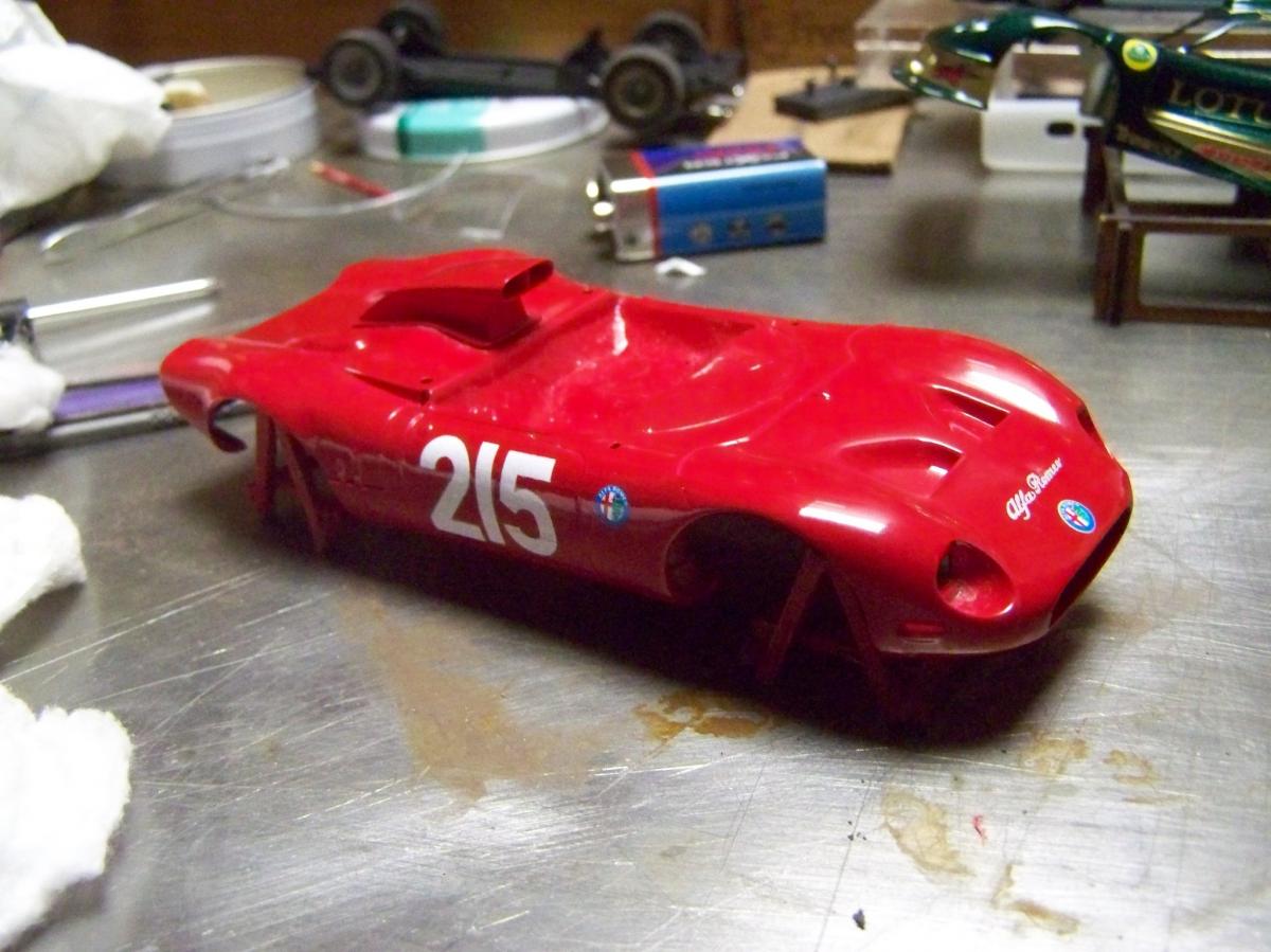

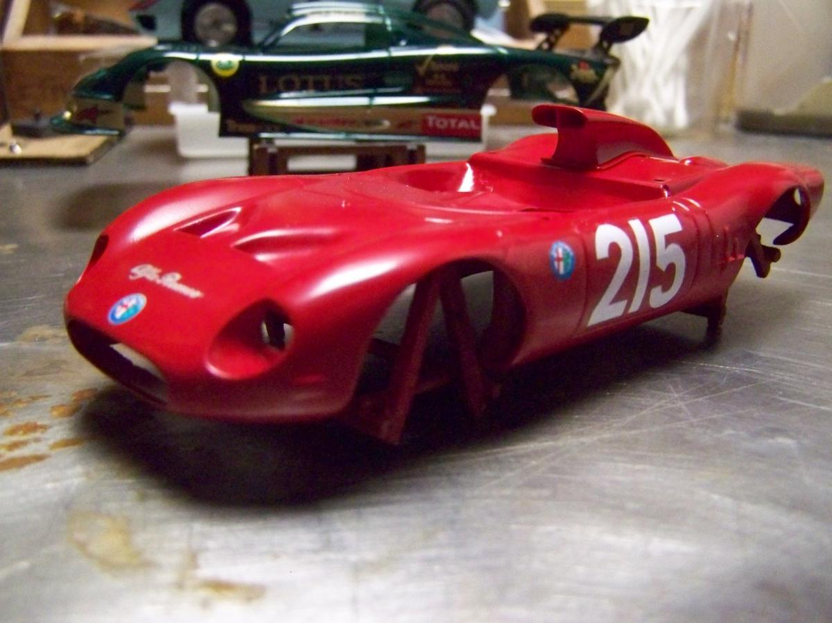

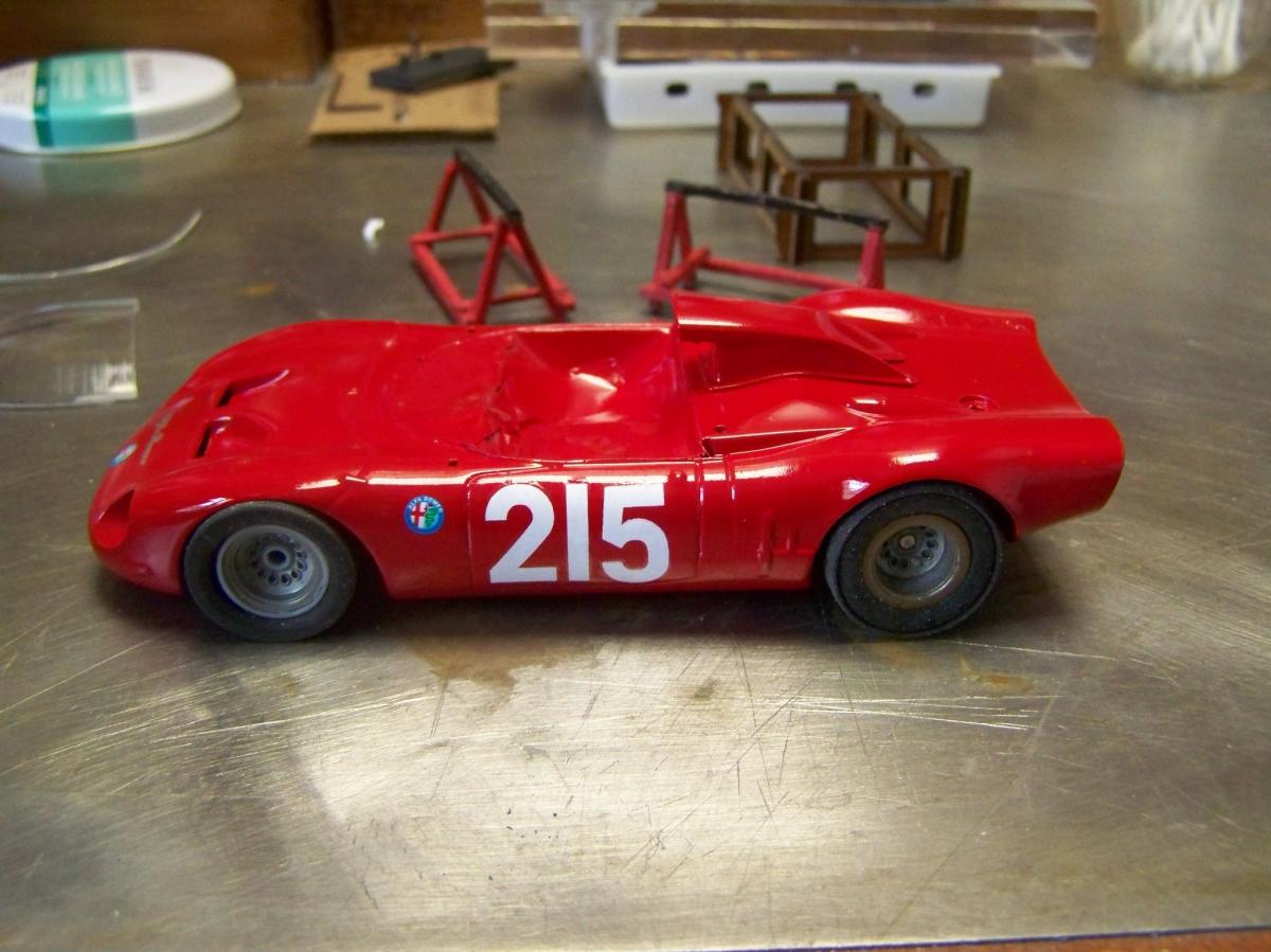

Bien l'étape suivante c'est les décalques et le vernis :
Et maintenant l'étape que je préfère, laisser sécher !
Au passage, sur la dernière photo, on peut remarquer que les pneus arrières ont été réduit en diamètre.
Message modifié le mercredi 3 mars 2021 à 20h09 par Alain Craniotakis
Date du message : jeudi 4 mars 2021 à 19h19
Et on remets une deuxième couche, que l'on prend le temps de laisser sécher, surtout l'hiver.

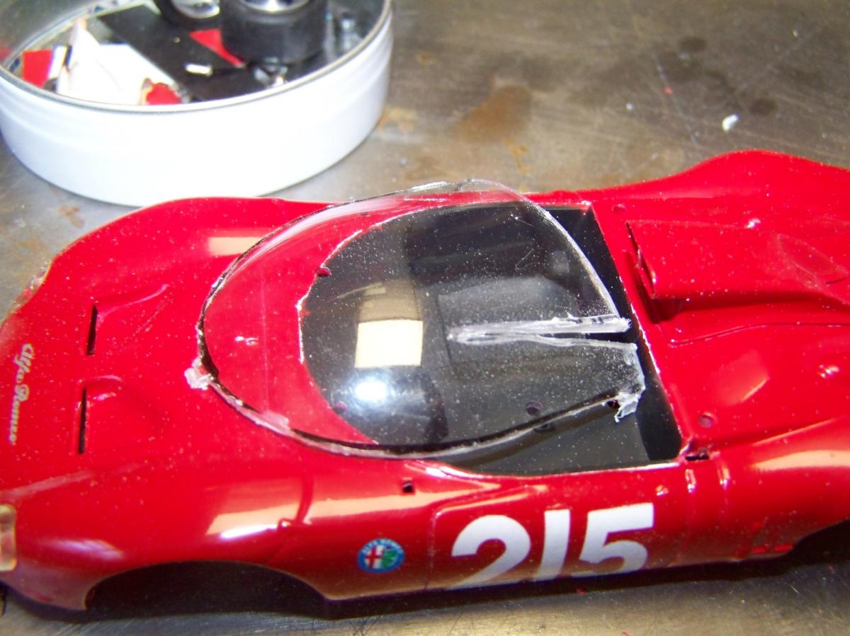

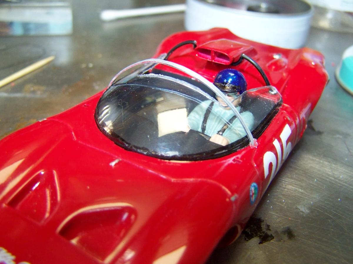

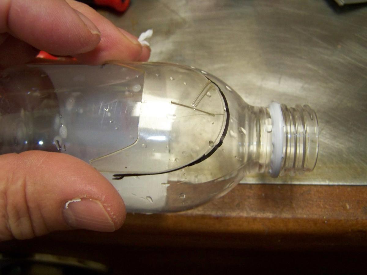

Pendant ce temps, on peut en profiter pour remplacer le parebrise fendu. J'ai hésité un petit moment. Après tout ça ne se voyait pas tant que ça. Oui mais au MAMM, on ne fait pas les choses à moitié. Du coup on va en refabriquer un.
Comment ?
Simple avec un peu de chance, je suis tombé dans la pharmacie de ma douce Corine, sur un flacon de bain de bouche à la bonne dimension. De toute les façons ma chérie a toujours bonne haleine, donc ; tant pis pour le flacon de bain de bouche !
Il suffit donc de poser l'ancien parebrise sur le flacon et de tracer les contours avec un feutre un peu débile, ou indélébile, je ne sais plus trop.
Puis on coupe avec le disque diamant à tronçonner. (30€ de bien investis). On positionne ensuite :
J'en entends un au fond qui critique : "- C'est trop grand !"
Oui ben il vaut mieux tailler plus grands et réduire ensuite que trop petit et recommencer, banane !

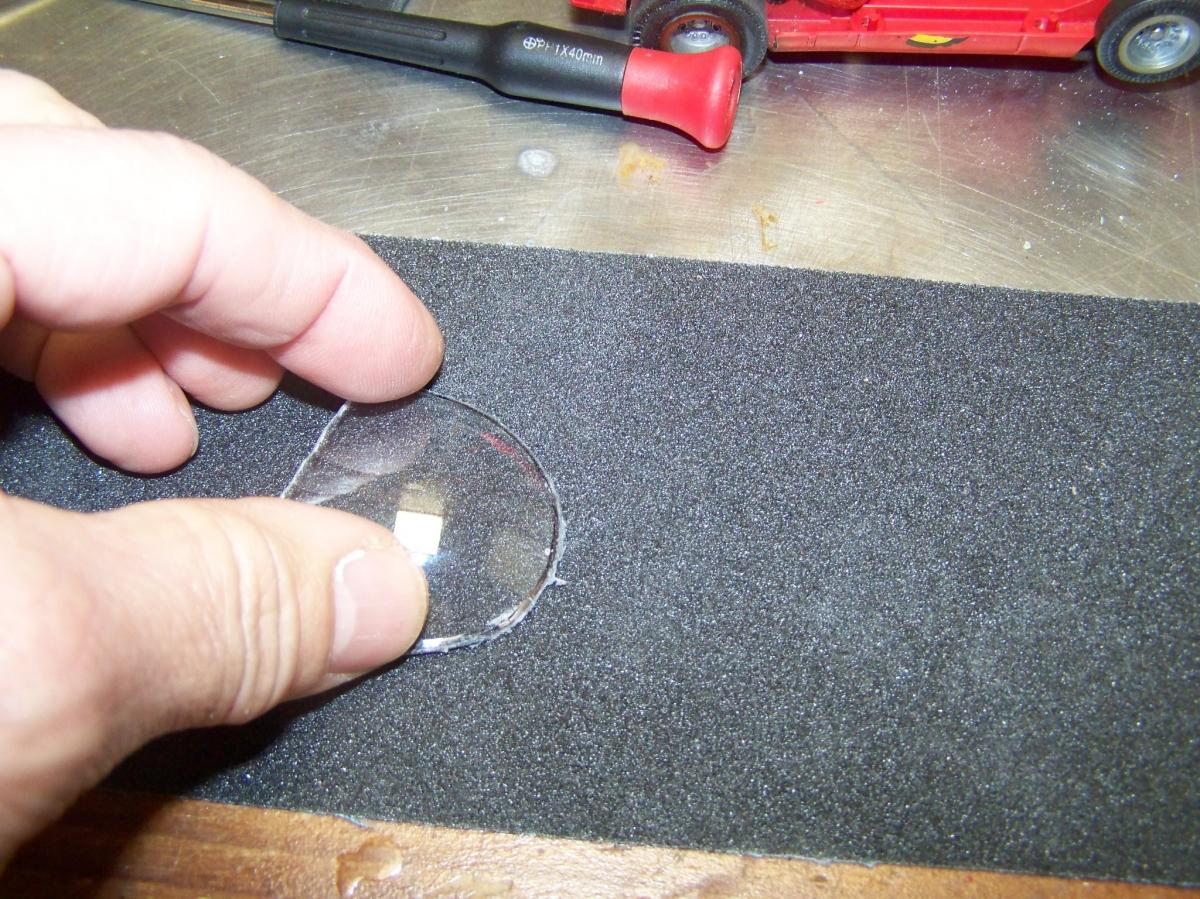

Et donc on ponce progressivement jusqu'à arriver à la bonne dimension.

Ca avance bien, bravo Alain ! Bien joué le coup du pare brise, j'avais moi-même pris des morceaux de bouteille plastique pour des globes de matra 650. Elle va être très chouette cette petite Alfa. Le conseil que tu me donnes pour le chassis est très précieux, je sais que le chassis de la GT 40 était également conseillé pour aller dessus. A voir donc mais ça peut aussi être une très bonne solution. Donc encore un grand merci à toi pour ce tuyau cadeau !

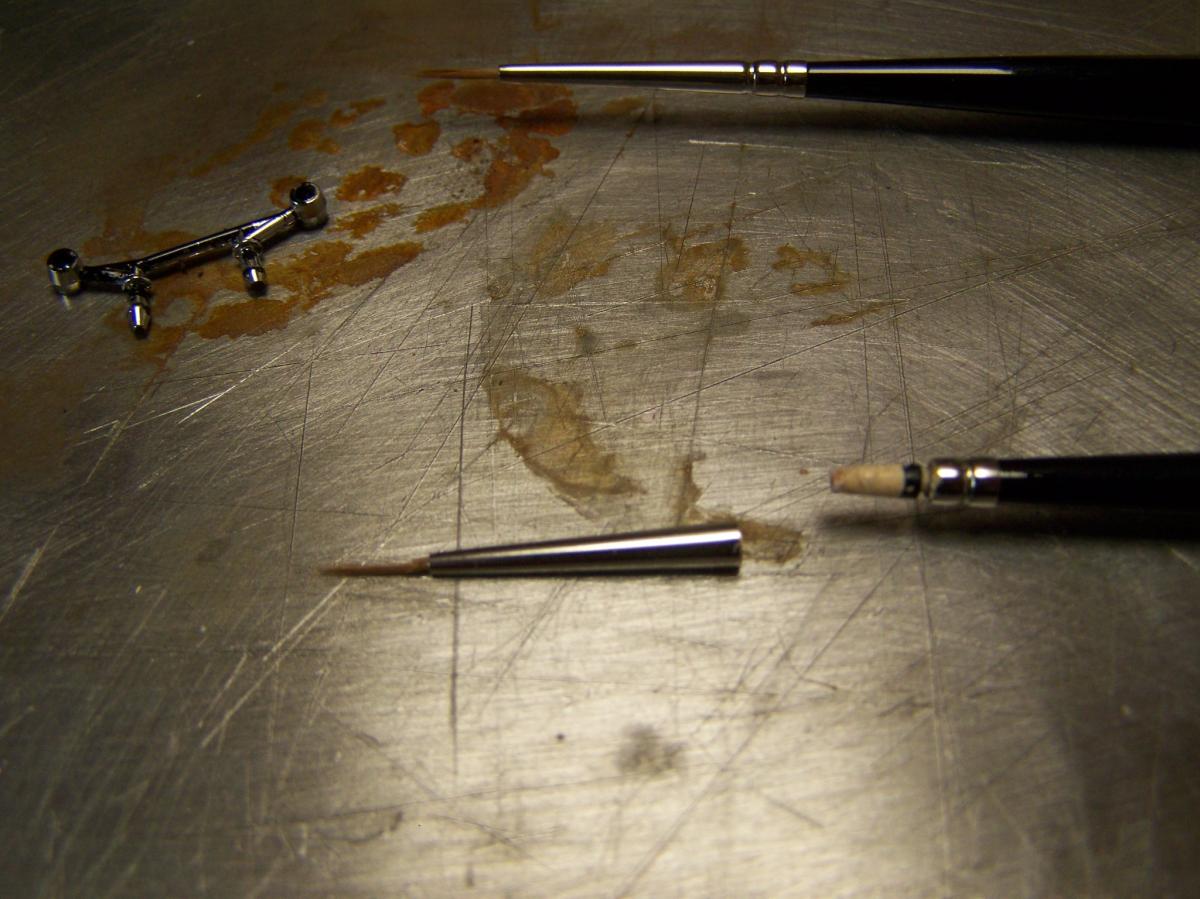

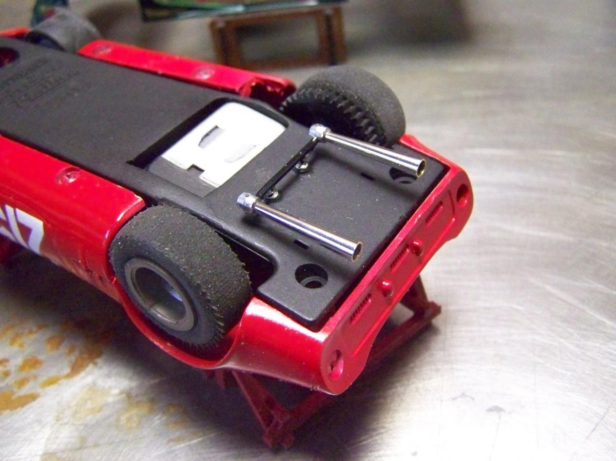

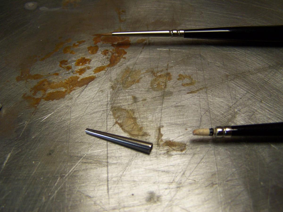

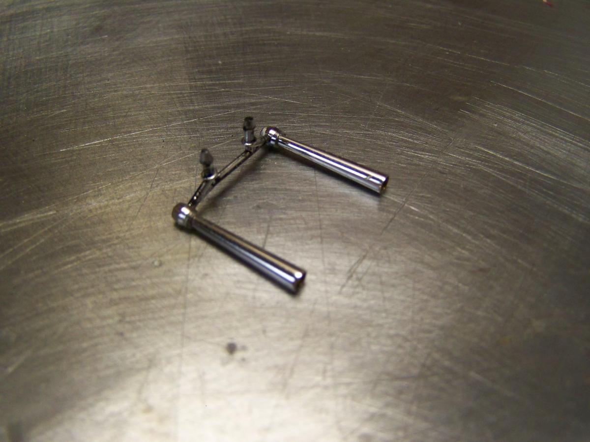

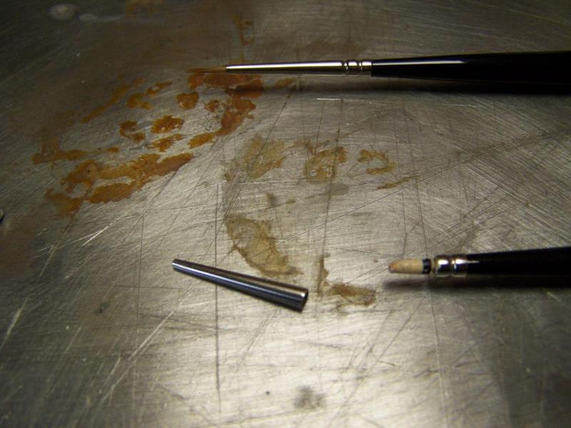

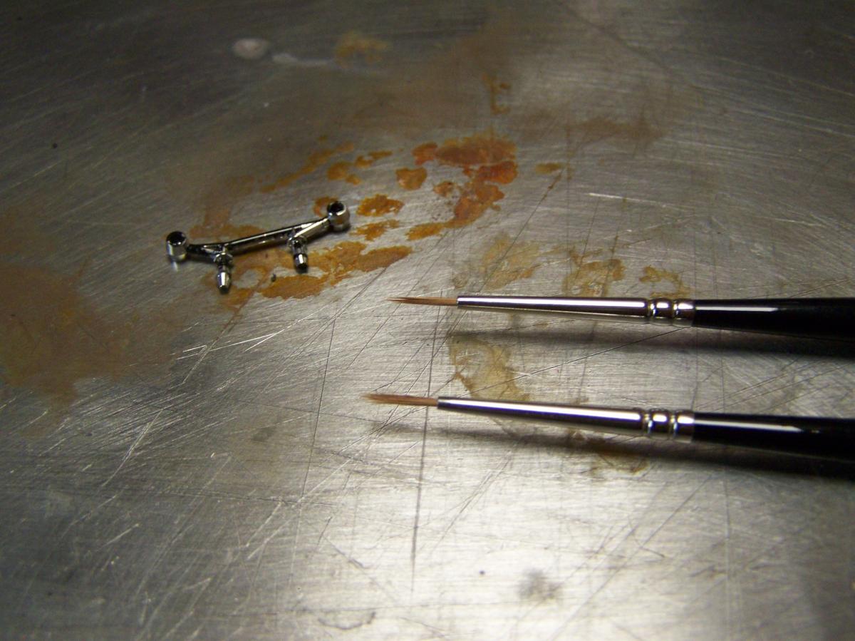

1° Les pots d'échappement

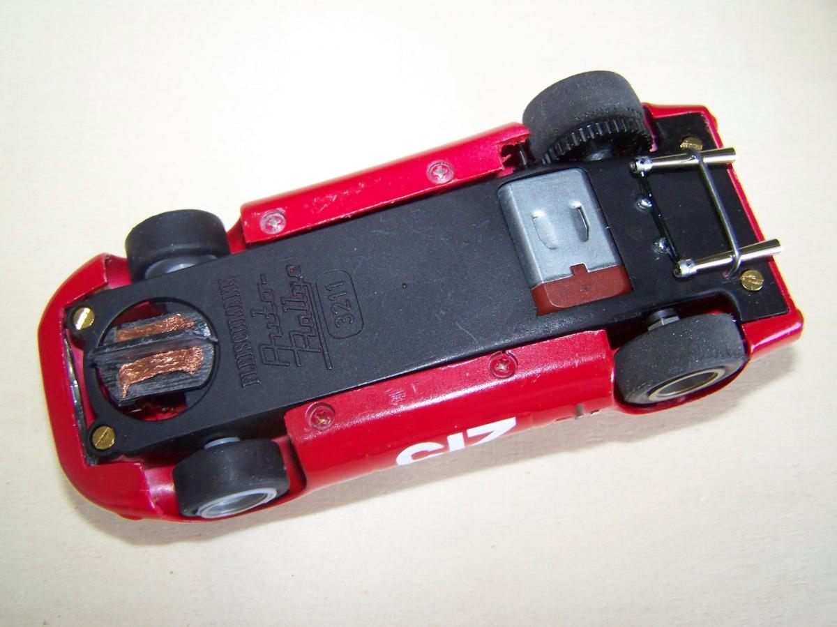

Malheureusement lorsque j'ai acheté la voiture, elle avait perdue ses pots. D'où le prix très sympa que m'a fait Cheetah 51, Encore merci.
Bref il fallait les remplacer. Sur l'Alfa, ils sont du type Megaphones. Du coup pas question de les remplacer par de vulgaires tubes d'alu.
La solution, pour ceux qui suivent mes fabrications, elle ne sera pas nouvelle, puisque je l'avais déjà expliqué dans un précédent scratch ; la Lotus 30/40.
Il faut donc acheter deux pinceaux, le plus souvent de taille 00, Dans ce cas ce sont des taille 2 qui sont bizarrement plus petits que les double Zéro. Il sont aussi hors de prix !
Sur cette photo on voit les deux pinceaux et les support des pots restés sur la voiture.
Avec mon disque à tronçonner en diamant, je coupe comme sur la photo ci-dessous, en prenant soin de ne couper que le métal.
Puis en l'attrapant par les poils (oui ça doit faire mal) je tire le bout découpé afin de le séparer du manche.
Avec un mini chalumeau, je brule les poils (et ça sent pas bon ce qui prouve que c'est du poil naturel).
Je répète l'opération pour le deuxième pinceau et reste plus alors, qu'à coller en place avec de la colle cyano.
Oui, je sais c'est Waow !

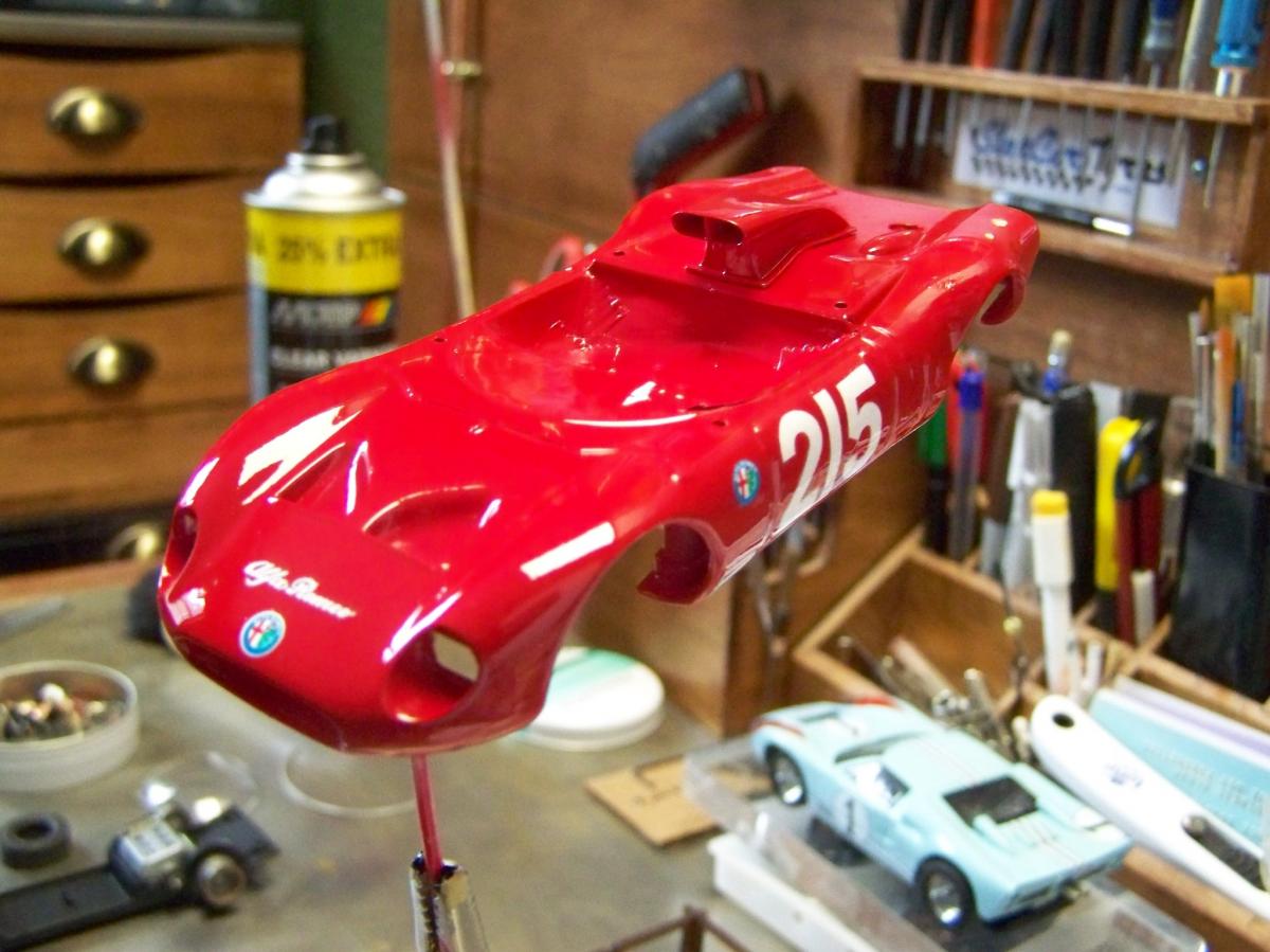

2° La finition peinture

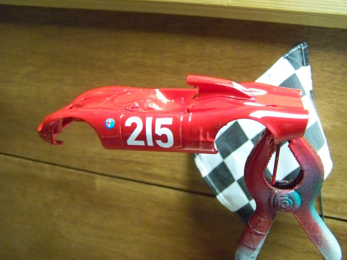

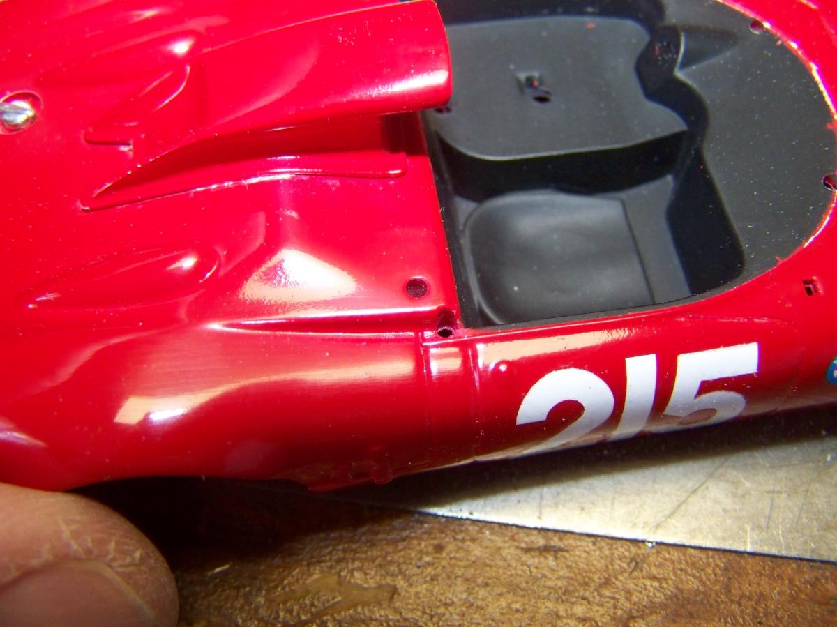

Plus d'effet peau d'orange. Pour des raisons de facilité et d'une certaine paresse à nettoyer le matériel après usage, je préfère peindre à la bombe.
Et oui, la contre partie, c'est qu'avec la bombe, le plus souvent on a un effet de peau d'orange. Bien sûr on peut le limiter en chauffant la bombe dans de l'eau à 25° pendant 5 minutes,
avant de la secouer ensuite pendant trois bonnes minutes. Mais il reste souvent un peu de peau d'orange, malgré tout.
Avouons-le, si on ne colle pas les yeux dessus, ç'est pas vraiment flagrant.
Oui mais au MAMM, on peut pas se contenter de regarder les voitures de loin eu égard aux nombreux visiteurs, qui viendrons après la crise du Covid, visiter notre beau Musée.
Du coup j'ai mis les filles au travail.
Pour ceux qui connaissent déjà le Rat Rod Garages, je n'ai pas besoin d'expliquer qu'ici, nous sommes pour le Girl - Power, toute l'équipe est féminine.

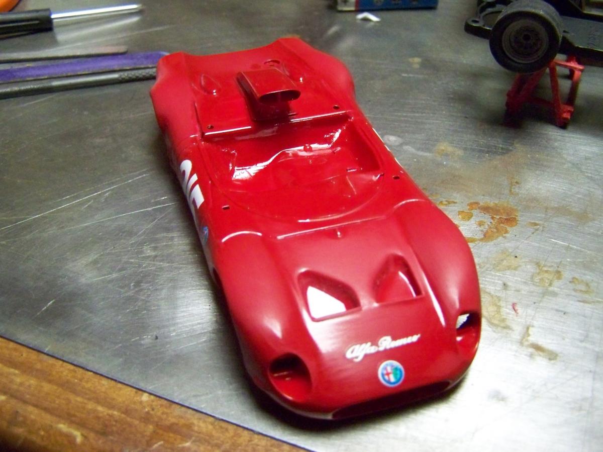

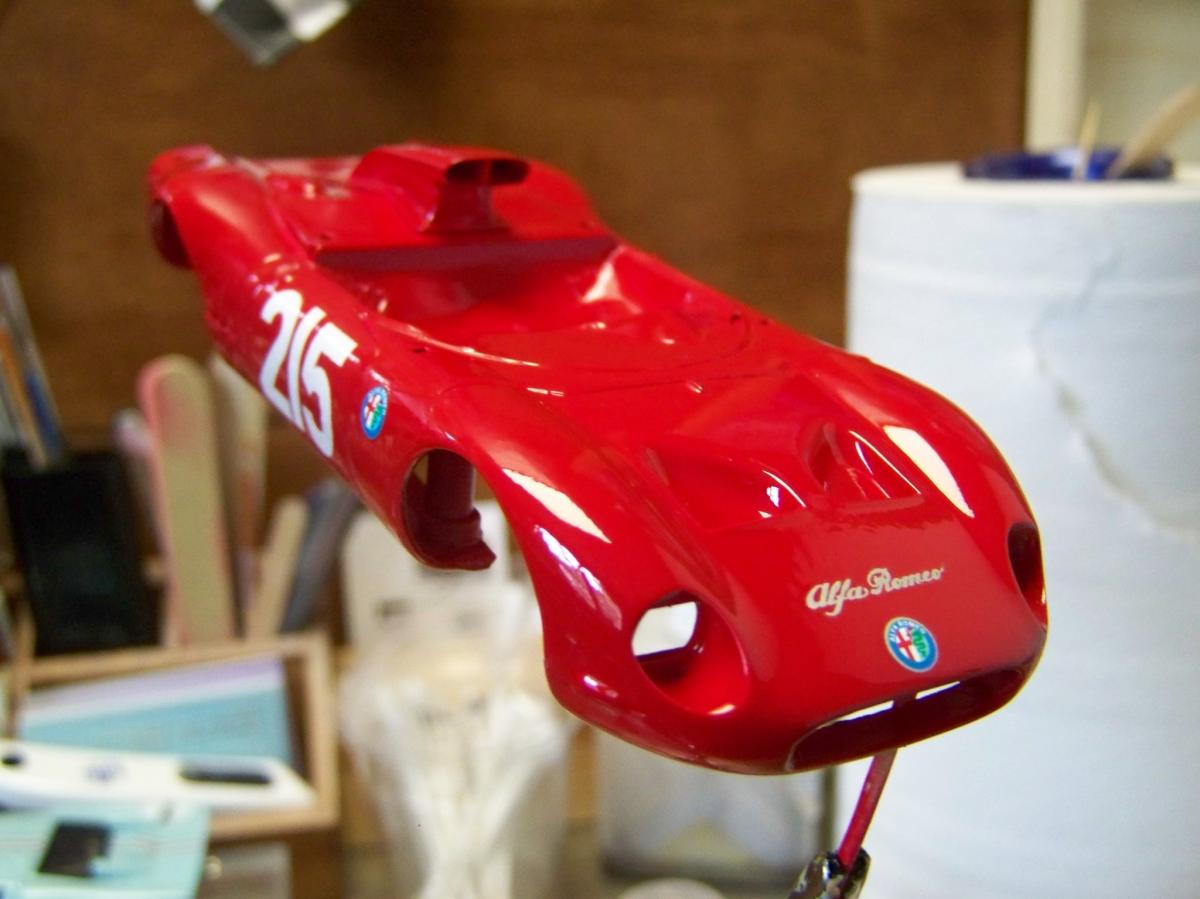

Pour en revenir à notre finition peinture : Après les deux couches de rouge, puis les trois couches de vernis, toutes espacées de 24heures (après tout on est pas pressé) ;
on commence à poncer avec une éponge à poncer de carrossier à grain fin.
On fait attention de ne pas attaquer le vernis au point de revenir à la peinture, "- N'est-ce pas les filles?"
Des vraies bosseuses ces deux là. Bref on devrait se retrouver avec quelque chose dans ce genre :
Maintenant on sort le produit miracle :
Et on travail le produit en deux temps, d'abord avec un de ces tampons de coton avec lesquels madame se démaquille. On passe un film uniforme du produit sur toute le surface.
Puis après avoir laissé sécher, on poli avec un deuxième tampon de ouate, bien sec celui là, jusqu'à obtenir un brillant impeccable.
"- Merci les filles vous pouvez aller à votre cours de Salsa." Je ne sais pas ce qu'elle ont avec la salsa en ce moment, le mois dernier c'était l'aqua-bike.
Bref si vous avez aussi bien travaillé que mon équipe, vous devriez vous retrouver avec ça :
La photo est un peu floue, il y a de la buée sur l'appareil.

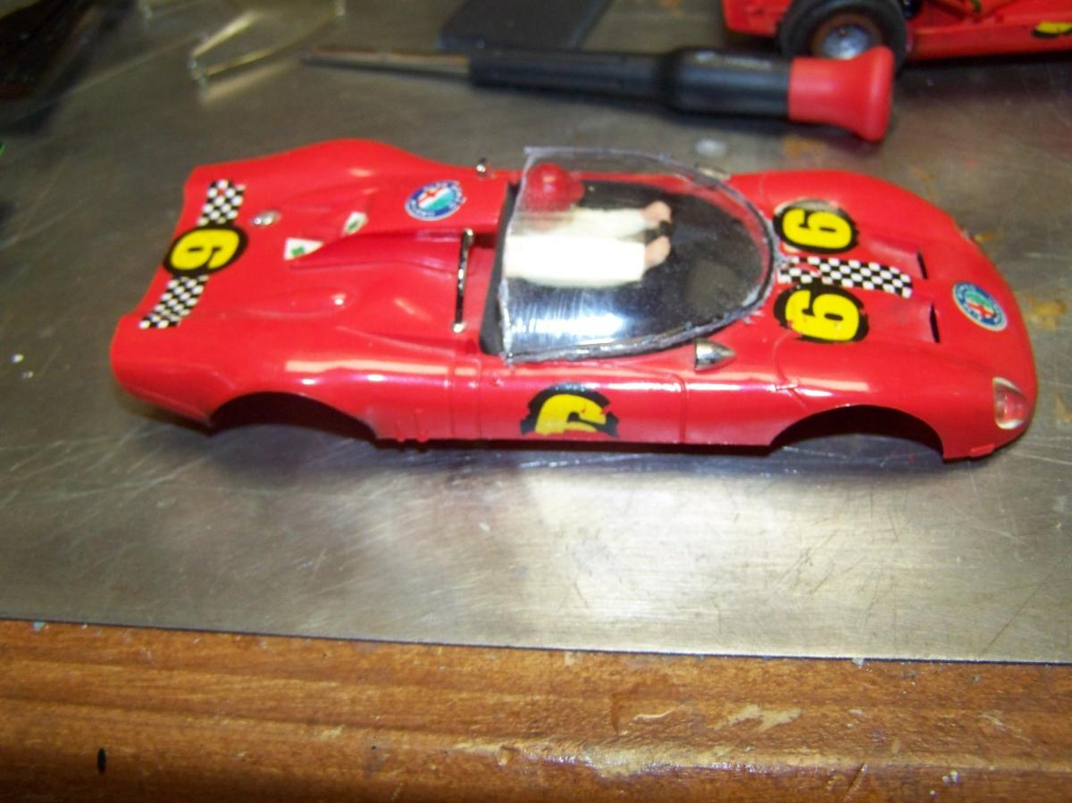

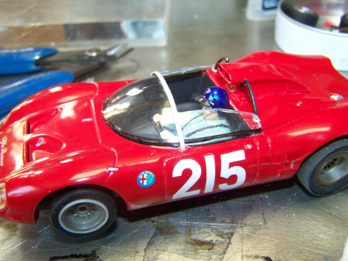

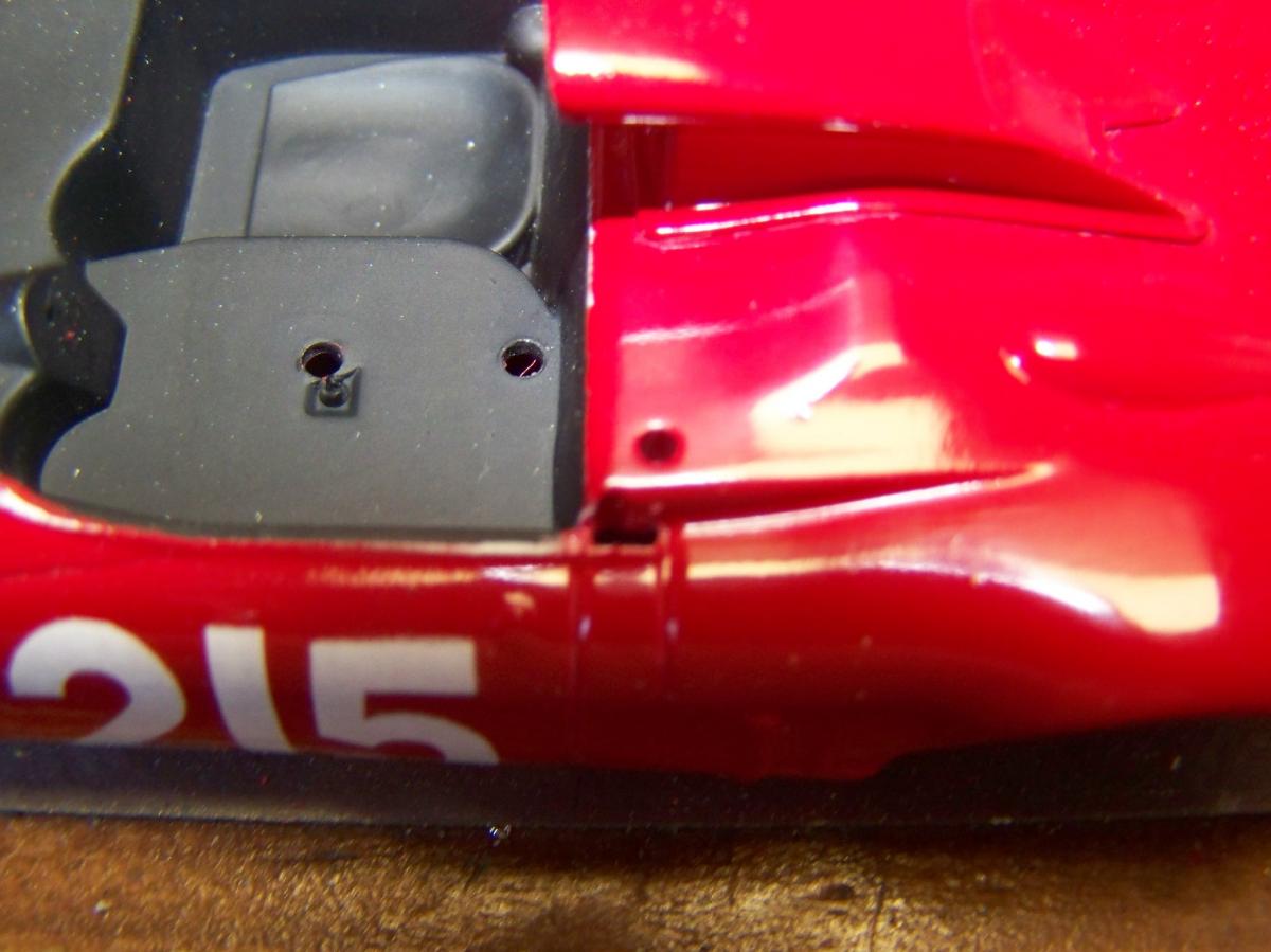

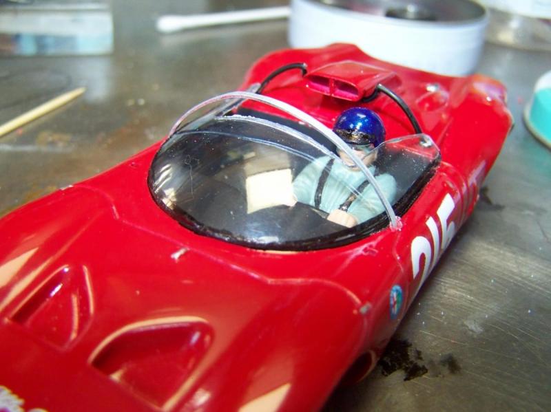

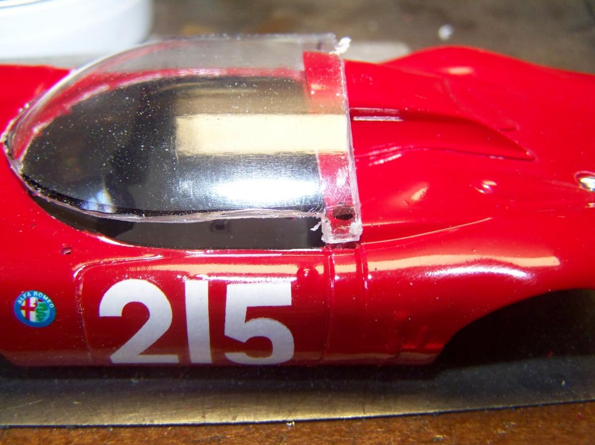

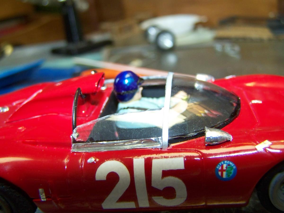

Pour fixer le parebrise, on agrandit les emplacements des ergots, ici avant :
Et après :
Vous comprendrez mieux avec la photo suivante :
Ensuite on taille la découpe dans le parebrise.
L'arceau du parebrise est découpé aux ciseaux dans une tôle d'alu de 3/10 dispo dans tout bon magasin de bricolage.
Après avoir percé deux trous, je l'enfile au travers de la carrosserie et le colle en place, c'est lui qui achève de maintenir le parebrise en place.

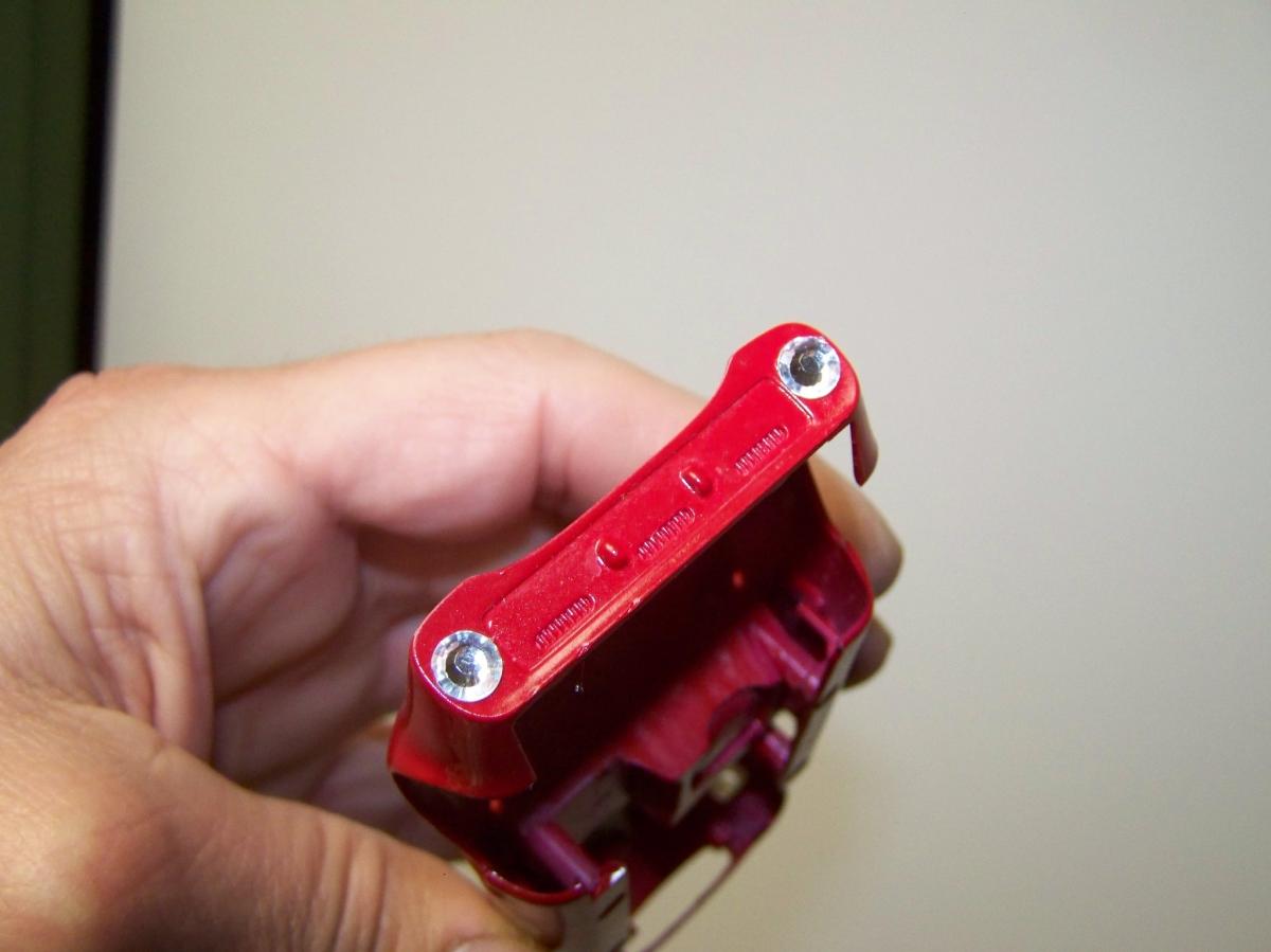

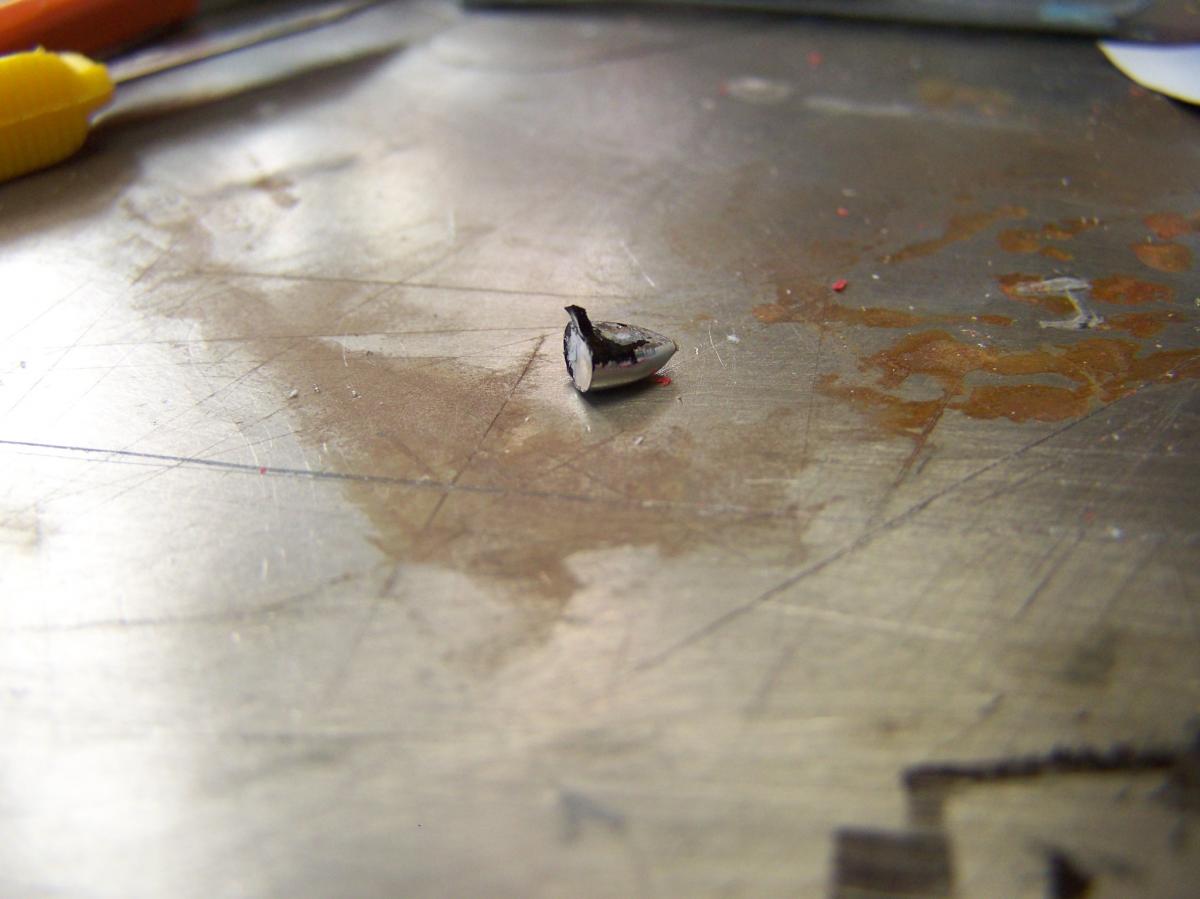

C'est un vieux jouet, et il manquait un feux arrière. J'avais acheté ces brillants adhésifs dans une droguerie. pour être certains de pas les perdre, le les contrecollé par l'intérieur.
Un peu de vernis transparent rouge de Tamiya pour parfaire le tout :

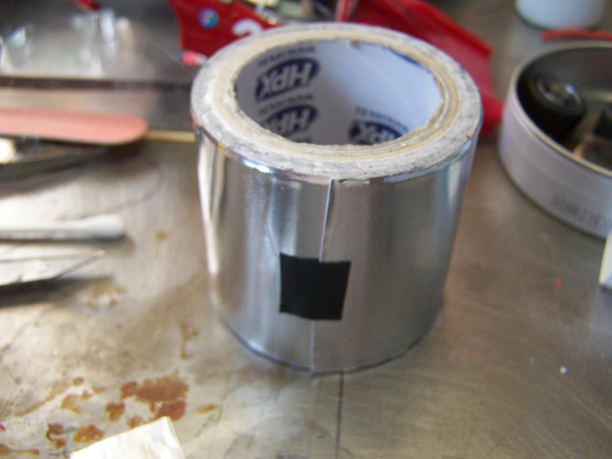

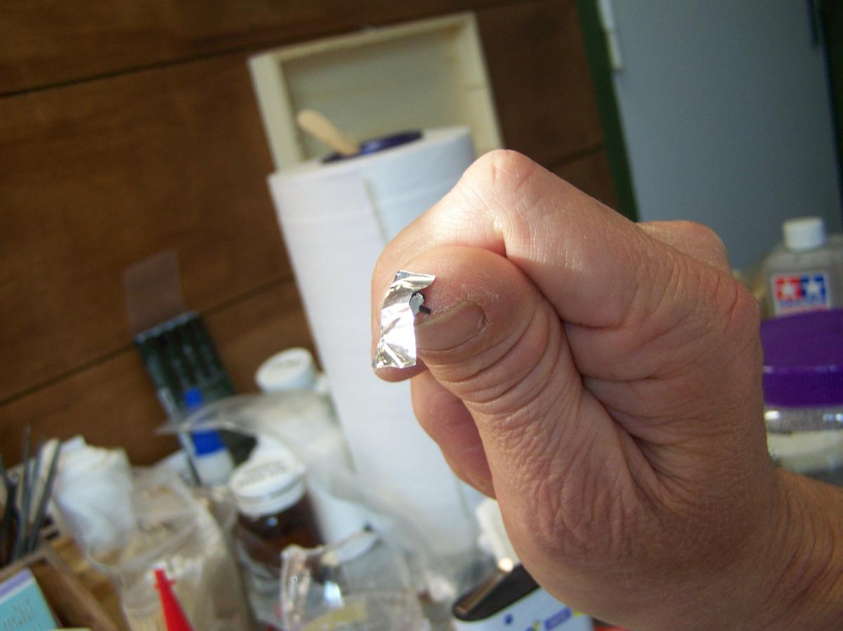

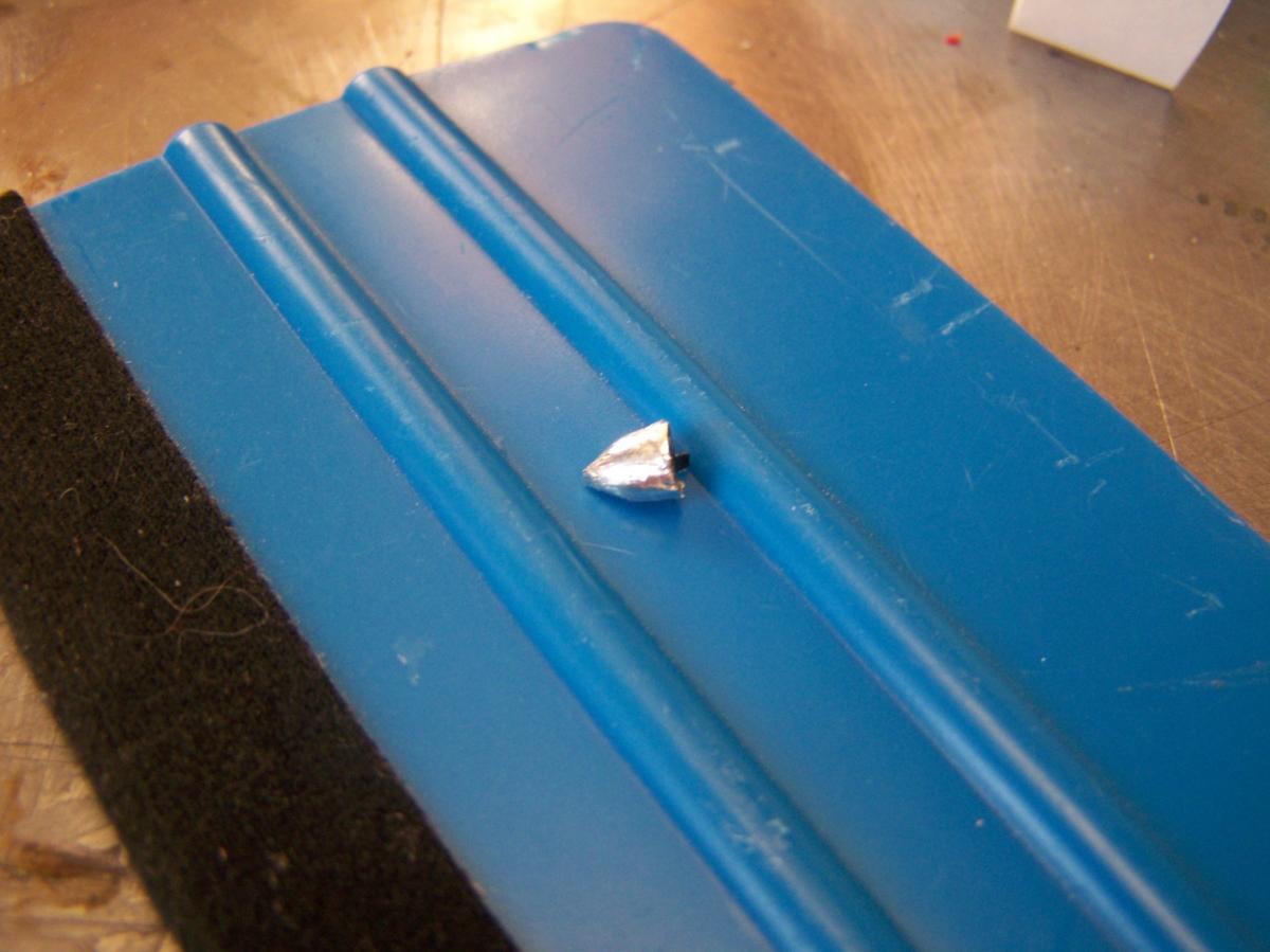

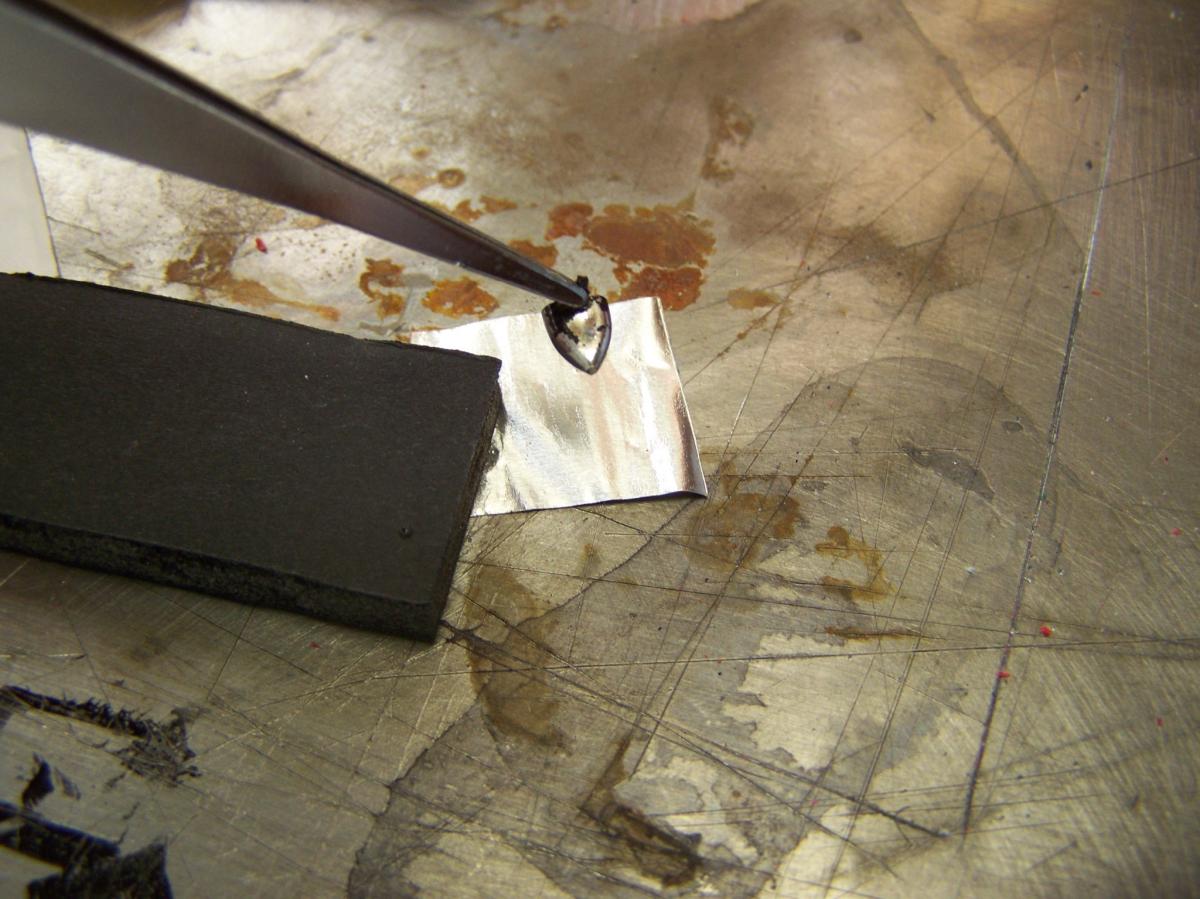

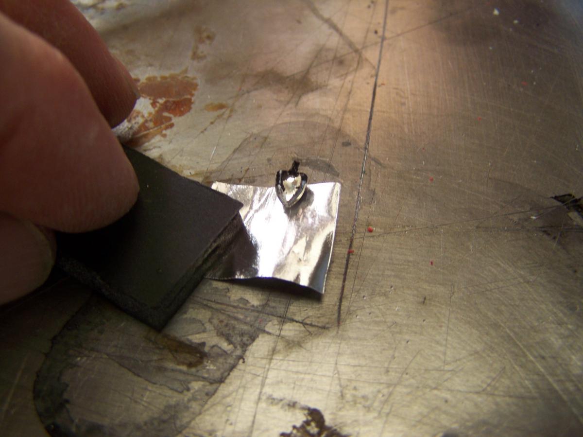

Les rétroviseurs avaient perdu le chromage, on va se lancer dans le covering. Il vous faut de la bande d'alu adhésive et une spatule pour poser le adhésifs.
On découpe un petit bout d'alu, on pose le rétro dessus puis on applique patiemment avec la spatule.
Et puis tant qu'on y est on recouvre tous les accessoires alu sur la voiture de la même façon.
Reste encore l'essuie-glace, les sangles de capot arrière en cuir et la calandre qui elle aussi a perdu un peu de son chromage. A suivre...

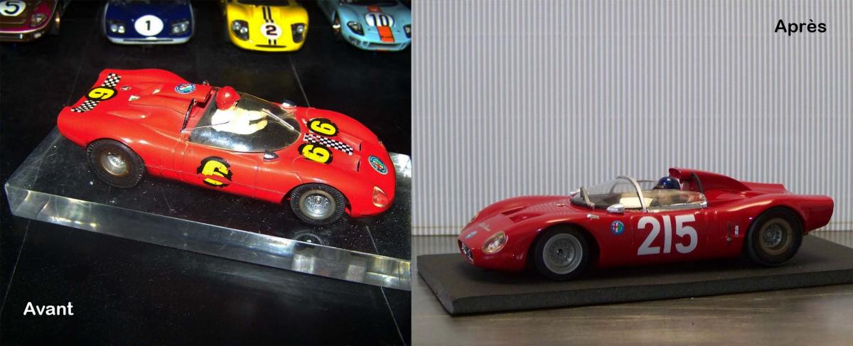

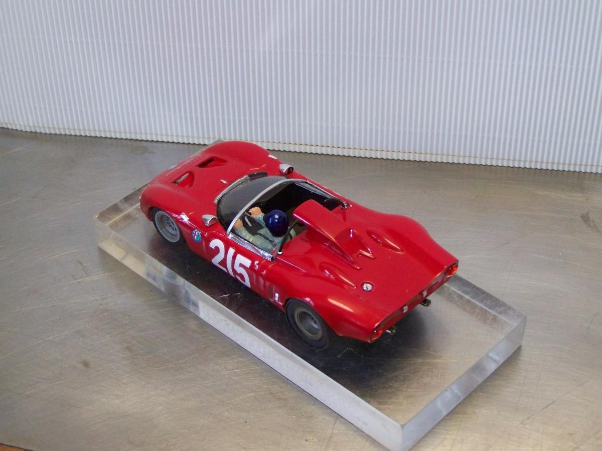

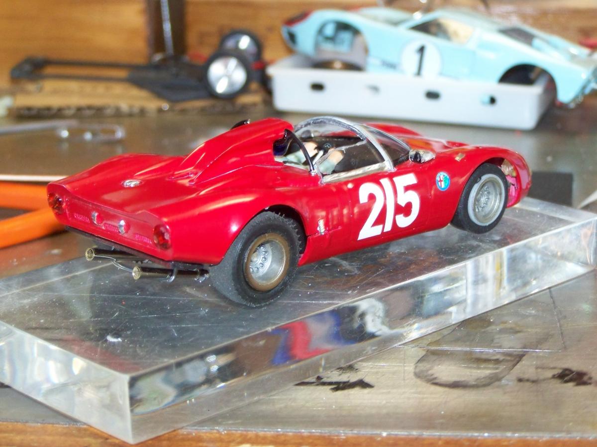

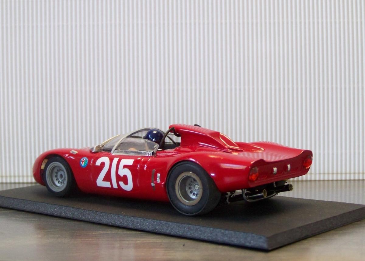

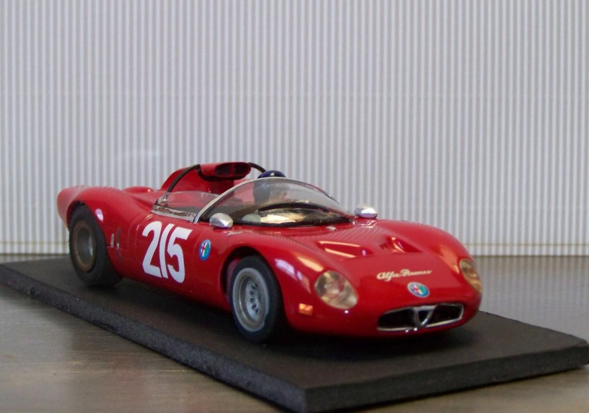

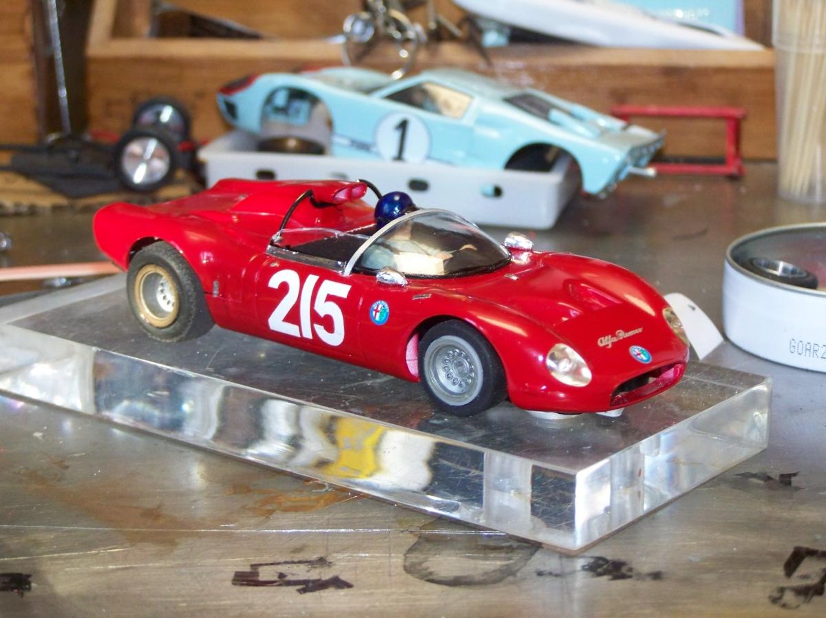

L'Evo 1 de la petite alfa est enfin terminée. Cette première évolution était d'abord esthétique. Au niveau châssis, le gros du travail à consisté à séparer le châssis central des bas de caisse et rendre ces derniers solidaires du reste de la carrosserie. Le tout pour obtenir de l'effet "Tilting". Enfin nous avons swapé le moteur d'origine, lourd et peu performant, pour un Slot-it 23K . Les roues avant sont des Slot-it plastiques dans lesquelles les jantes d'origine ont été tournées pour servir d'inserts et sur lesquelles ont a monté des slot-it Zero grip. A l'arrière, on a gardé les jantes et l'arbre d'origine en 2.5mm, chaussés de pneus Slotcar-tyres.
Date du message : dimanche 14 mars 2021 à 18h02
Superbe!
Bravo, Alain, magnifique restauration d'une très belle voiture.
J'ai hâte de la voir/faire rouler!

Alors là elle est tellement superbe que les mots me manquent
le avant/après, on a tout simplement du mal à croire que c'est la même voiture.
