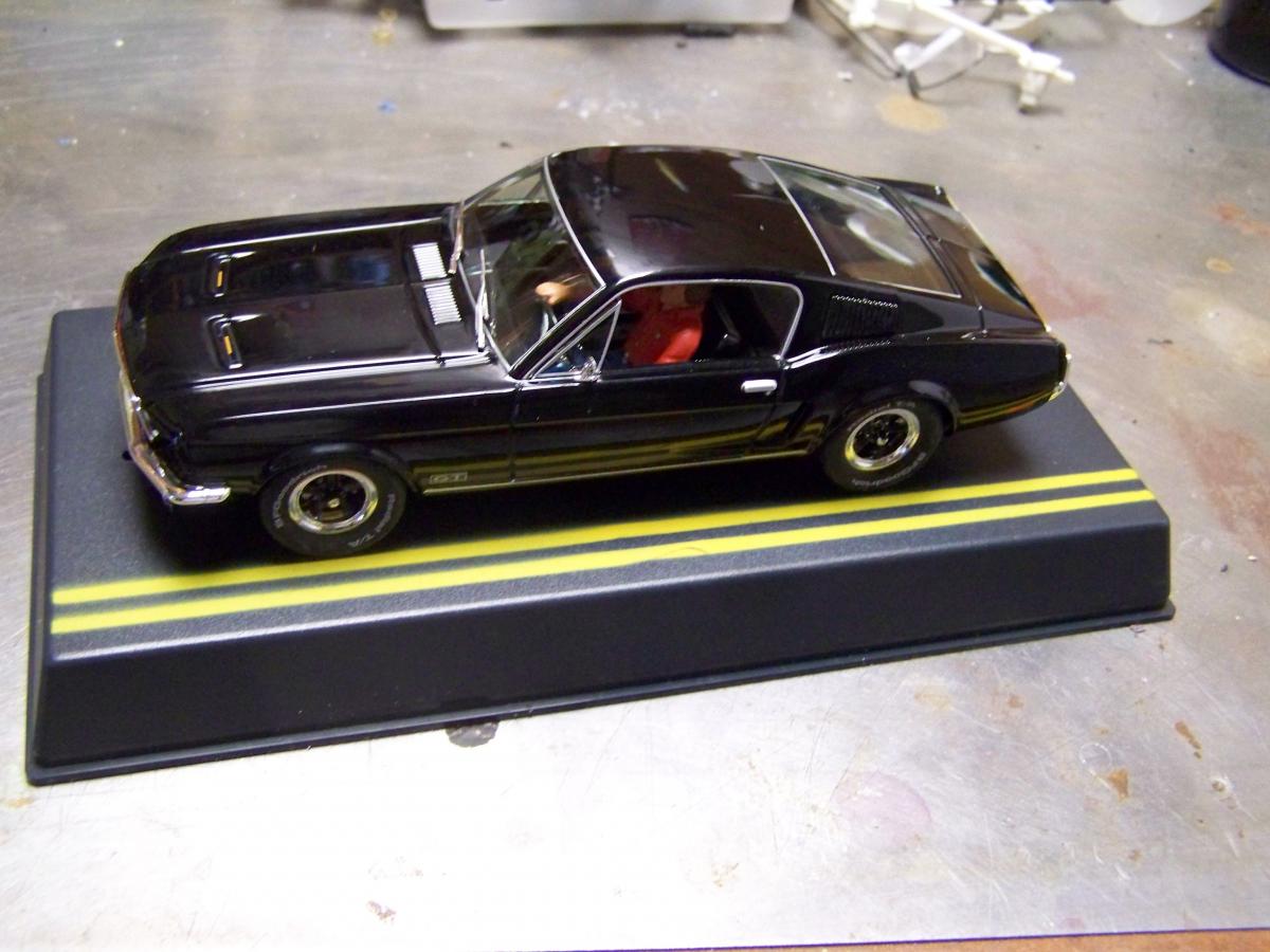

J'ai fait, il y a quelques semaines, l'acquisition d'une Mustang Fastback 68 de Pioneer avec l'intention d'en faire une version Bullit. Et vous me direz que cette version a déjà été produite par Pioneer. Oui mais c'était il y a déjà quelques années et les prix du modèle d'occasion ont flambé. De plus les exemplaires en question reproduisent la Bullit neuve telle que sortie de l'usine. Mais comme ma Bullit est destinée à être exposée au Musée du Manoir de l'Automobile de Mougins, (le M.A.M.M pour les initiés), je la veux telle que l'original se présent aujourd'hui, c'est-à-dire dans son jus.
Tout à la préparation de l'autre mustang du Musée, celle qui va défendre nos couleurs à la Proxi 2022, j'avais laissé de côté le projet Bullit. Oui mais voilà qu'hier, en me rendant à mon travail, j'ai croisé devant le port de Mandelieu une Bullit 2018 avec sa livrée Dark Highland Green et sa calandre dépourvue de Logo. Cette fois Ford l'a équipée d'un V8 de 464cv d'une boite manuelle à six vitesses et d'un châssis presque à la hauteur de nos GT européennes. Du coup j'ai eu une furieuse envie de me lancer dans ce projet.

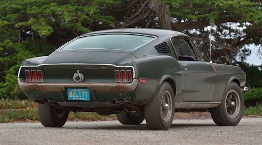

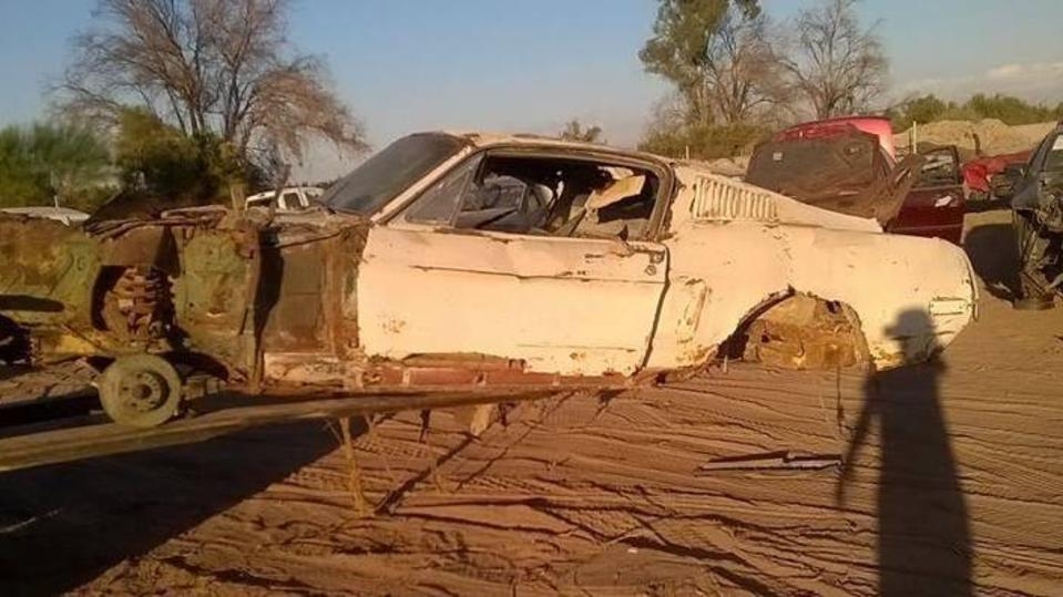

L'une d'entre elle fut retrouvée dans un casse au Mexique. Achetée par des amateurs éclairés, elle fut entièrement restaurée. C'est d'ailleurs cet exemplaire que conduit la petite fille de Steve, dans une pub pour la nouvelle Mustang Bullit millésime 2019.
Avant
Après

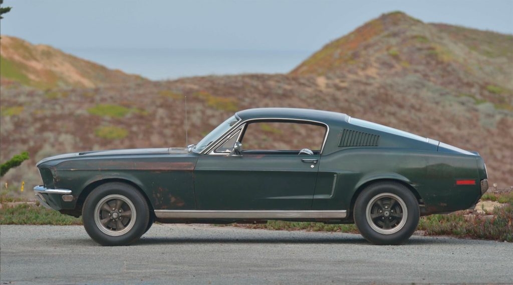

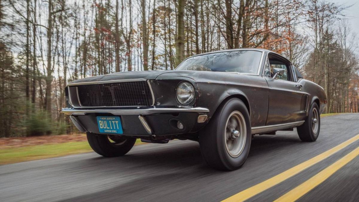

L'autre passée de main en mains fut cédée par l'employé de la Warner à un policier du New Jersey qui la revendit quelques années plus tard à Robert Kierman et ce dernier en fit sa voiture quotidienne. En 1977 Steve McQueen ayant retrouvé le propriétaire par l'entremise d'un détective privé, lui offre d'échanger sa Mustang contre une neuve toute option. Mais Kierman refuse. L'acteur meure en 1980, sans avoir pu récupérer sa Mustang. En 1981 l'embrayage finit par lâcher et son propriétaire va la remiser la vielle gloire dans une grange. L'auto va peu à peu sombrer dans l'oubli jusqu'à devenir une légende. Chad McQueen, le fils de Steve, va même lancer une chasse au trésor sur le net : Finding Bullit, avec prime à l'appuis. Sans succès.
En 2014 le propriétaire décède et son fils décide d'enfin de révéler au monde, qu'il détient le Graal tant convoité.

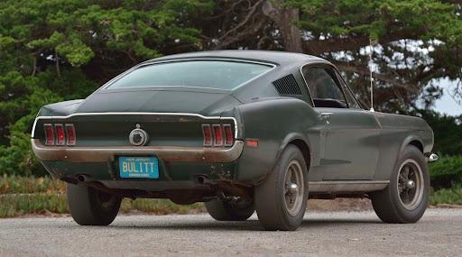

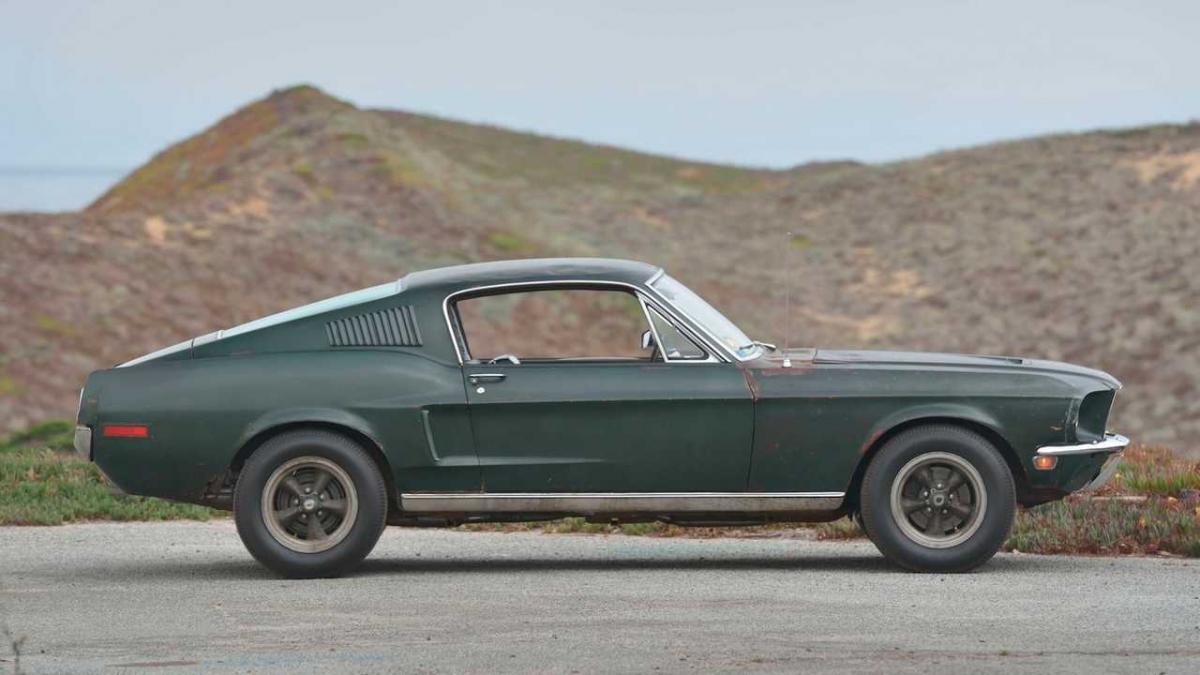

Bien qu'à l'époque il est affirmé ne pas vouloir s'en séparer, le 11 janvier 2020 elle est vendue, aux enchères, dans son jus avec seulement 65 000 miles au compteur, pour la somme de 3,7 millions de dollars. Une belle plus-value, lorsque l'on sait que Robert Keirman l'avait achetée 6000 dollars en 1970 !
Et devinez où cette Bullit va finir… Gagné ! Pour celui qui vient de répondre là dans le fond. Il y en a au moins un qui suit. Au Musée du Manoir Automobile de Mougins, plus connu sous l'acronyme le M.M.A.M.
Pas question d'exposer une Bullit entièrement restaurée, nous avons préféré le modèle stigmatisé par l'usure du temps et son usage intensif lors du tournage.

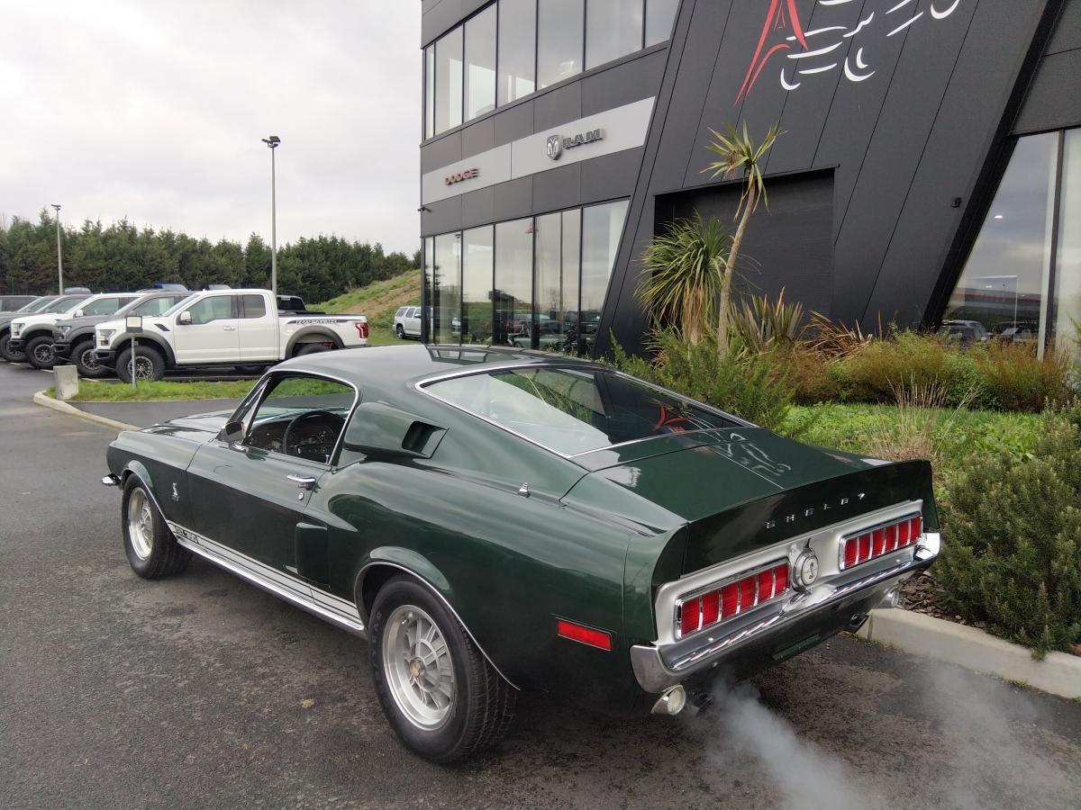

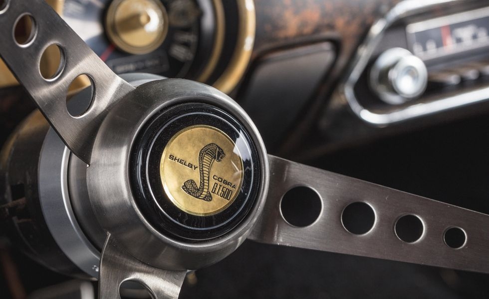

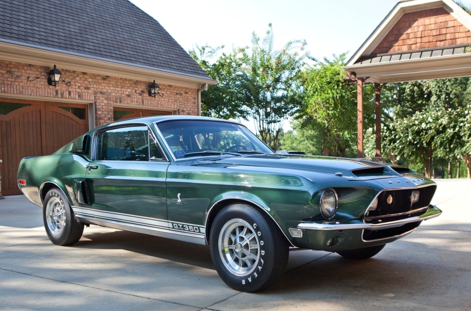

La Bullitt une 350 Shelby ?
Date du message : jeudi 16 septembre 2021 à 22h00
Oui, je confirme d'après les infos récoltées, une 500GT 68. Comme le moyeux du volant l'atteste ;

Dans la Mustang il n 'y a que le volant qui est Shelby .
Les modifications sont limitées a des Kony , un échappement simplifié , le montage d 'accessoires , volant et jantes comme pouvait le faire a l ' époque un amateur avec comme ,

Après une vérification approfondie du compte rendu de la vente aux enchère pendant laquelle la Bullit à été vendue, il s'avère qu'il s'agit d'une GT390, toute simple et n'on d'une Cobra 5OOGT. Bravo Dart pour ton expertise et mes excuses à nos lecteurs pour cette méprise.
Par ailleurs les version Shelby sont notablement différentes. la Capot est allongé et doté de deux prises d'air. Deux autres prises d'aire sont installées sur le custodes, Les feux arrière sont empruntés à la Ford Thunderbird, la Calandre est plus ouverte.
Si Shelby était doué pour produire et vendre des autos performantes, en revanche question style, la finesse faisait pas partie de ses priorités. on peut dire qu'il avait des goût de paysan texan.

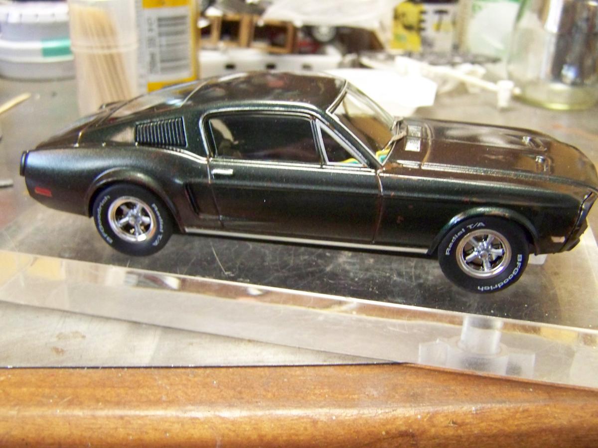

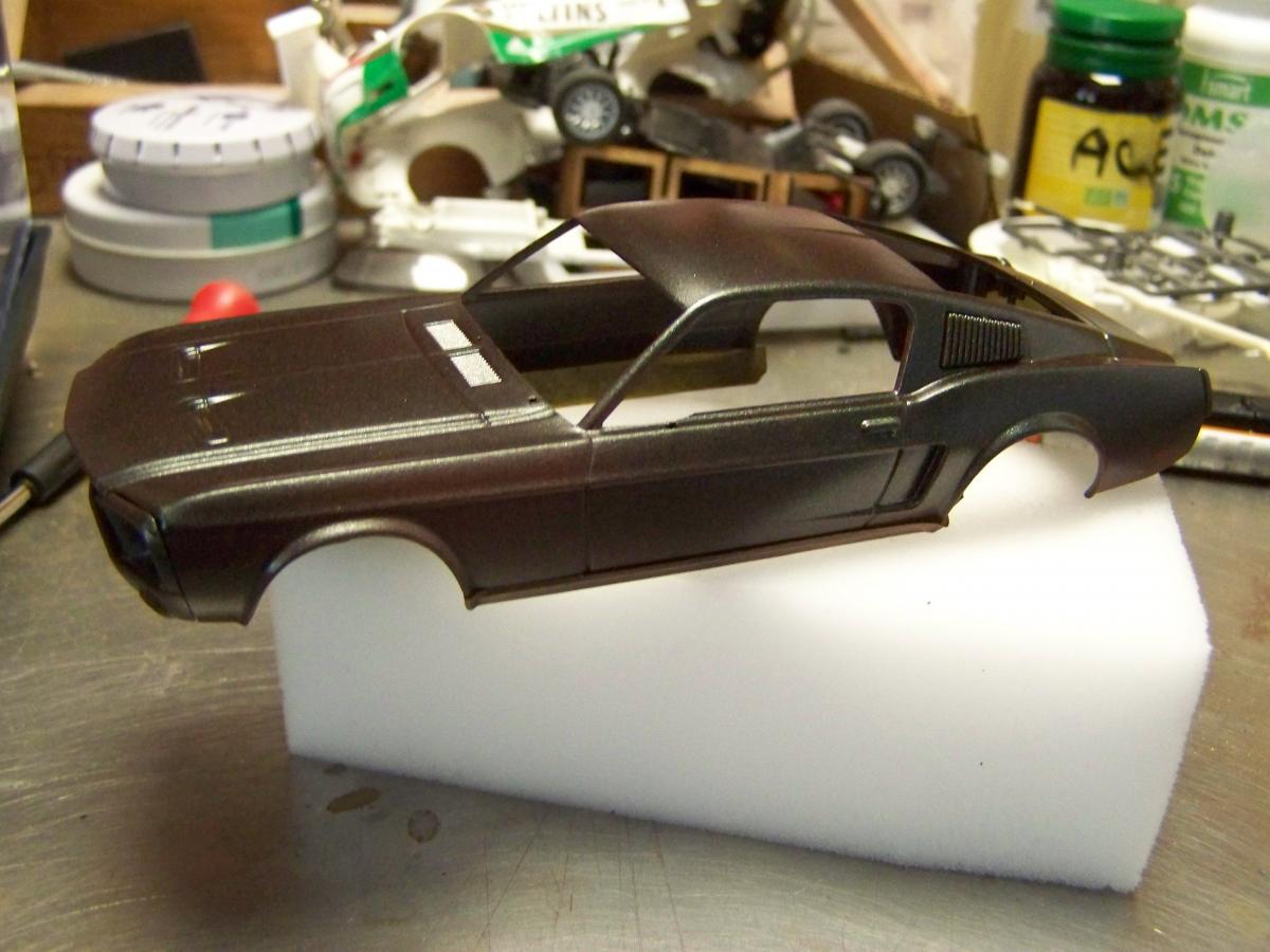

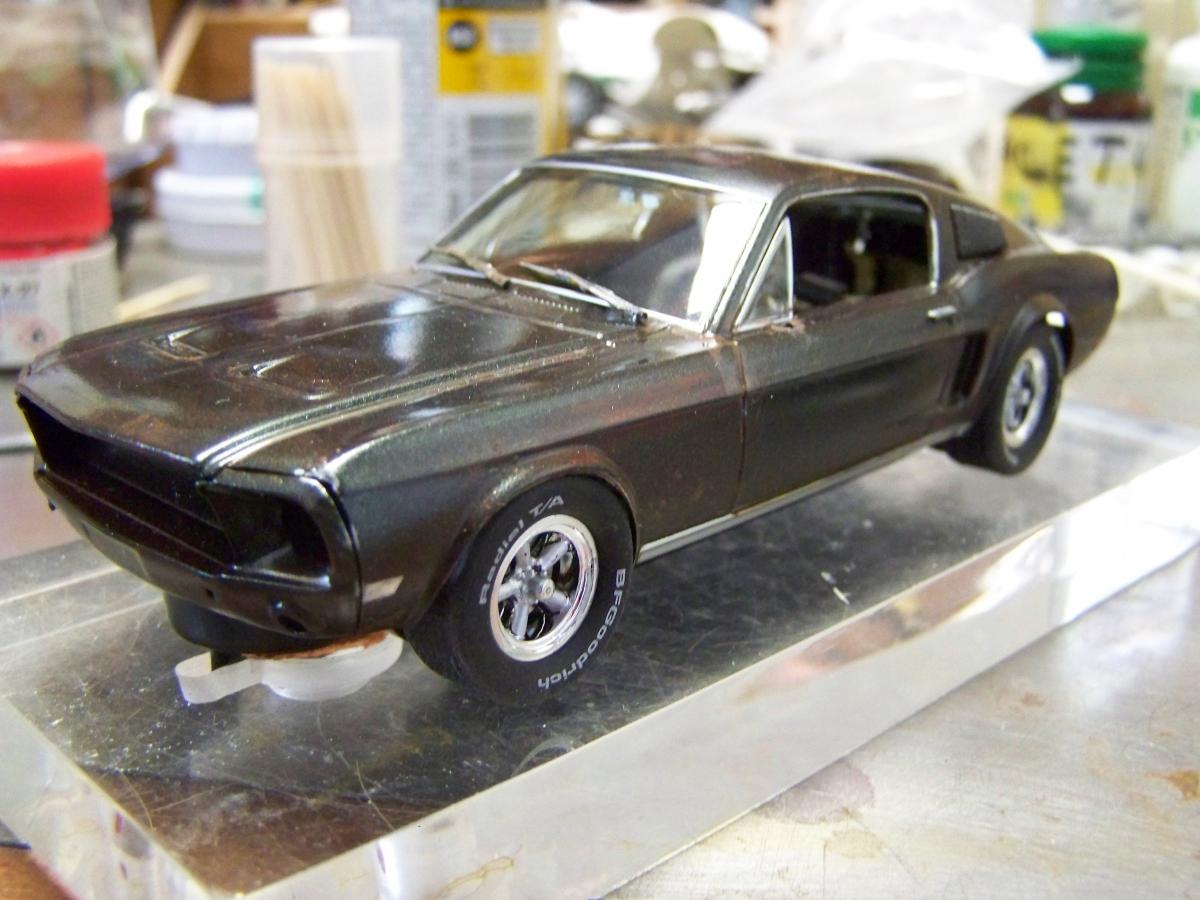

…Donc avant d'aller rejoindre les autres stars de la collection elle va passer par la case vieillissement, aussi je me propose de partager avec vous mes méthodes en la matière.
L'auto neuve tout juste sortie de sa boite.

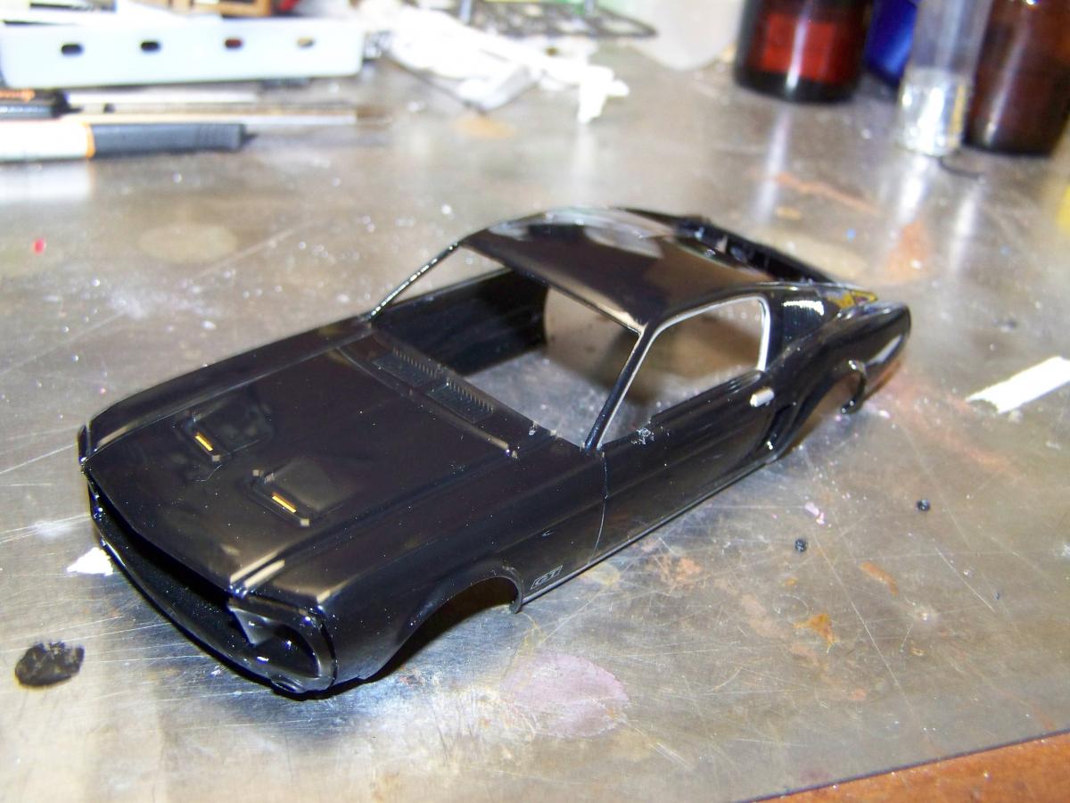

Première étape on démonte l'auto, châssis, intérieur, pare-chocs et vitres
La deuxième étape consiste à réunir toute la doc photo possible, pour coller au plus près à la réalité.
https://www.youtube.com/watch?v=P9LvhFoorrE
Etape suivante on ponce toute l'auto avec une éponge à poncer ultra fine. On rince à l'eau claire et on laisse sécher.
Quatrièmes on peint avec un apprêt couleur rouille, ce faisant on fait d'une pierre de coup évitant de poser un apprêt puis de peindre couleur rouille. C'est toujours un peu de poids et d'épaisseur de gagné. 5désolé, lors de ces étapes, j'ai oublié de prendre des photos)

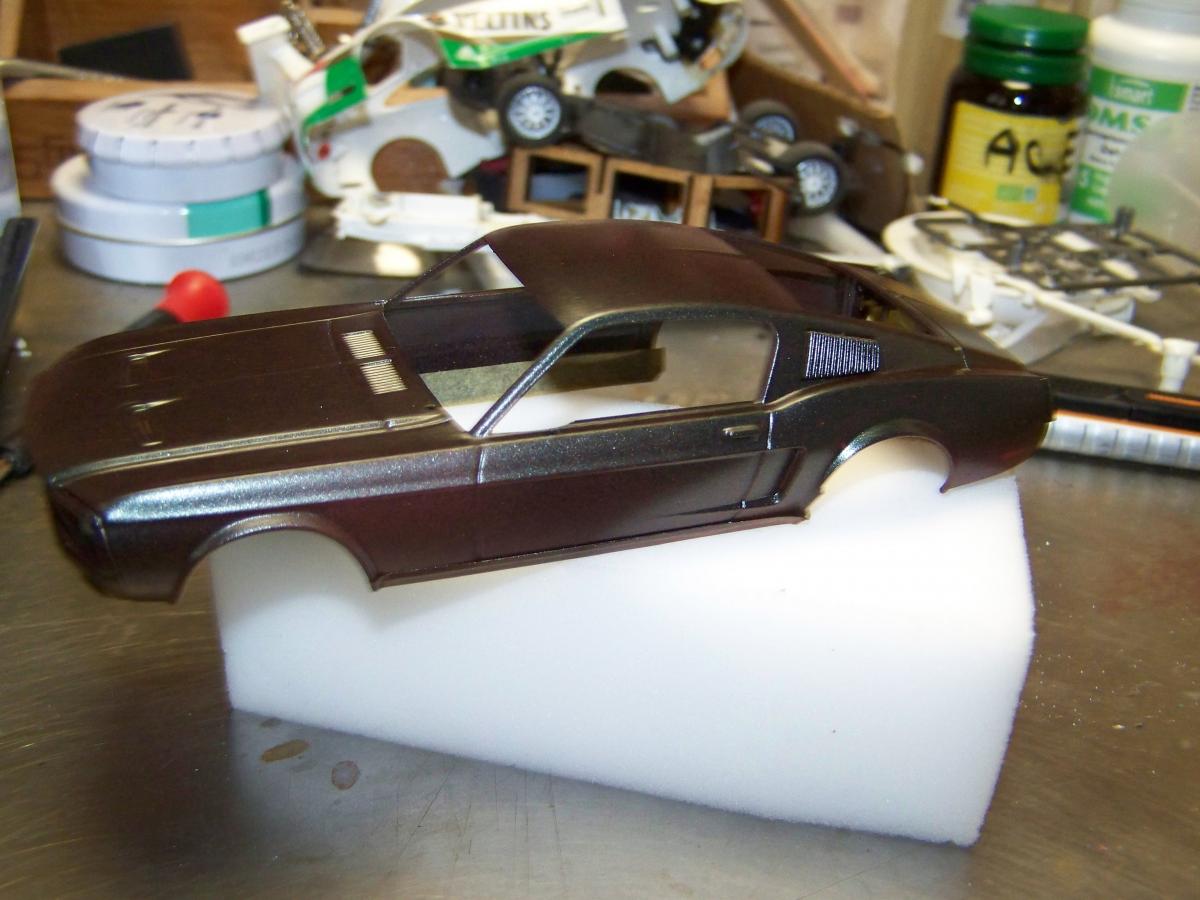

Maintenant, ça devient sérieux, on passe une couche et une seule de Vert « Dark Highland Green » le vert authentique de la Mustang Bullit. On laisse sécher et on passe un très léger voile d'apprêt couleur rouille aux endroits stratégiques.
On laisse sécher 24 à 48 heures. On vernis d'abord, pour faire ressortir la teinte et encore 24h de séchage. Puis on ternit toute la surface avec une éponge magique pour casser le brillant. Avec l'éponge à poncer on revient sur les parties rouillées pour faire apparaître la rouille sous la peinture.
On arrive à ce résultat, NB pour obtenir la démarcation sur l'aile avant gauche, semblable à la vraie voiture, j'ai posé un morceau d'adhésif de masquage.

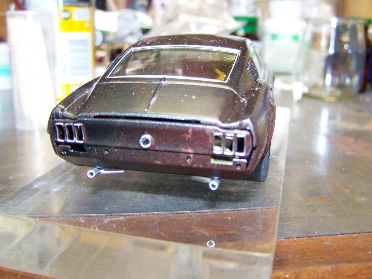

Regardez le détail de l'aile avant gauche.
Maintenant il s'agit de regarder point par point les détails sur les photos de la vraie et les reproduire à l'aide des feutres peinture chrome et rouille.

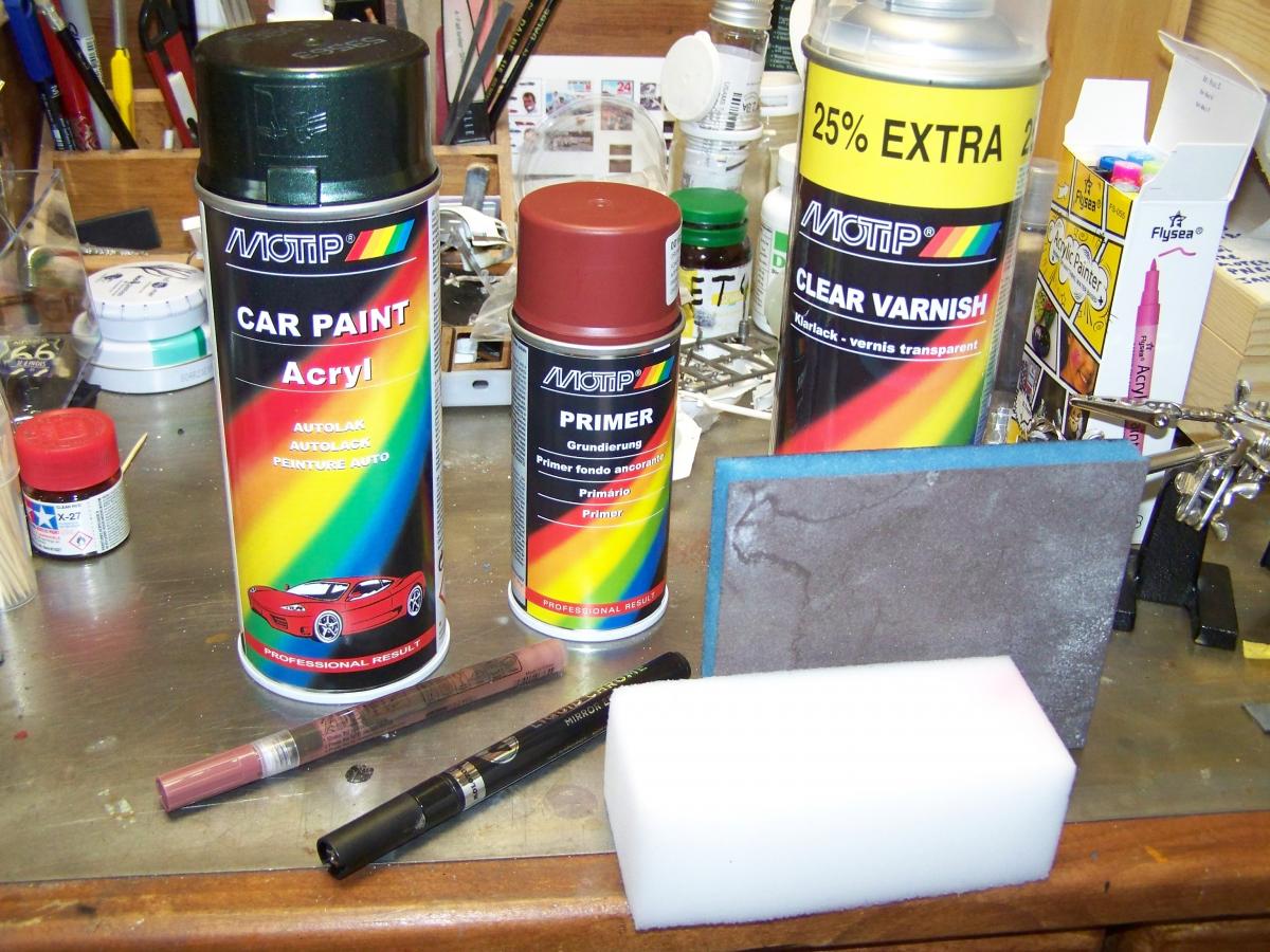

Le Matos nécessaire à la réalisation de ce scratch : Une Bombe de vert correspondant, une bombe d'apprêt rouille, une bombe de vernis incolore brillant, un éponge à poncé grain fin, une éponge magique, et le feutres couleur rouille et chrome. Plus tard nous allons avoir besoin de vernis Tamiya incolore mat et de chocolat en poudre. (Non crétin ce n'est pas pour se faire un chocolat chaud !)
On peut reposer les vitres et les pare-chocs.
