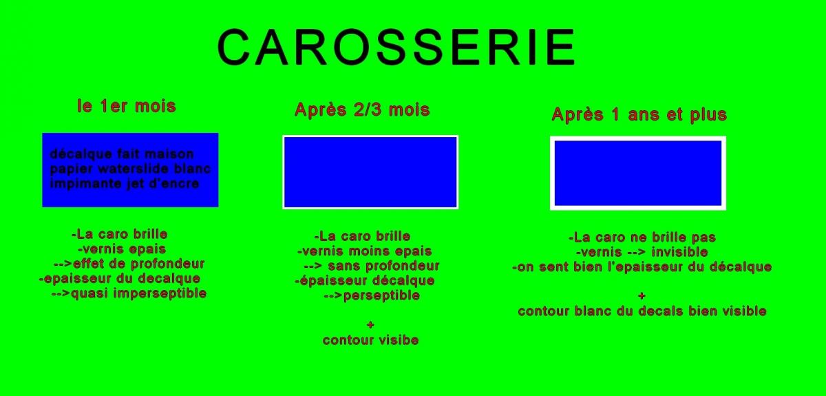

Perso j'ai un gros soucis avec les vernis. Mes soucis commencent environ un mois après la fin d'une peinture.
J'ai plus que l'impression que les vernis disparaissent peu a peu. A tel point qu'âpres 2 ans, j'ai l'impression que mes caro n'ont même pas été vernies.
Et en plus de disparaitre, ils agissent sur les décalques. Sur décalques du commerce ou sur des maisons imprimés sur papier transparent, pas d'effet visible. Par contre sur décalques imprimés sur papier fond blanc, cela fait comme un effet de contraction; avec le temps on aperçois un contour blanc de plus en plus prononcé. Comme-ci l'encre fixée après impression par une couche ou 2 de vernis se contractais sous l'effet du verniset que le papier blanc qui lui ne recois pas de vernis gardais sa taille.
Je sais pas si je suis compréhensible donc je joins un petit schéma.

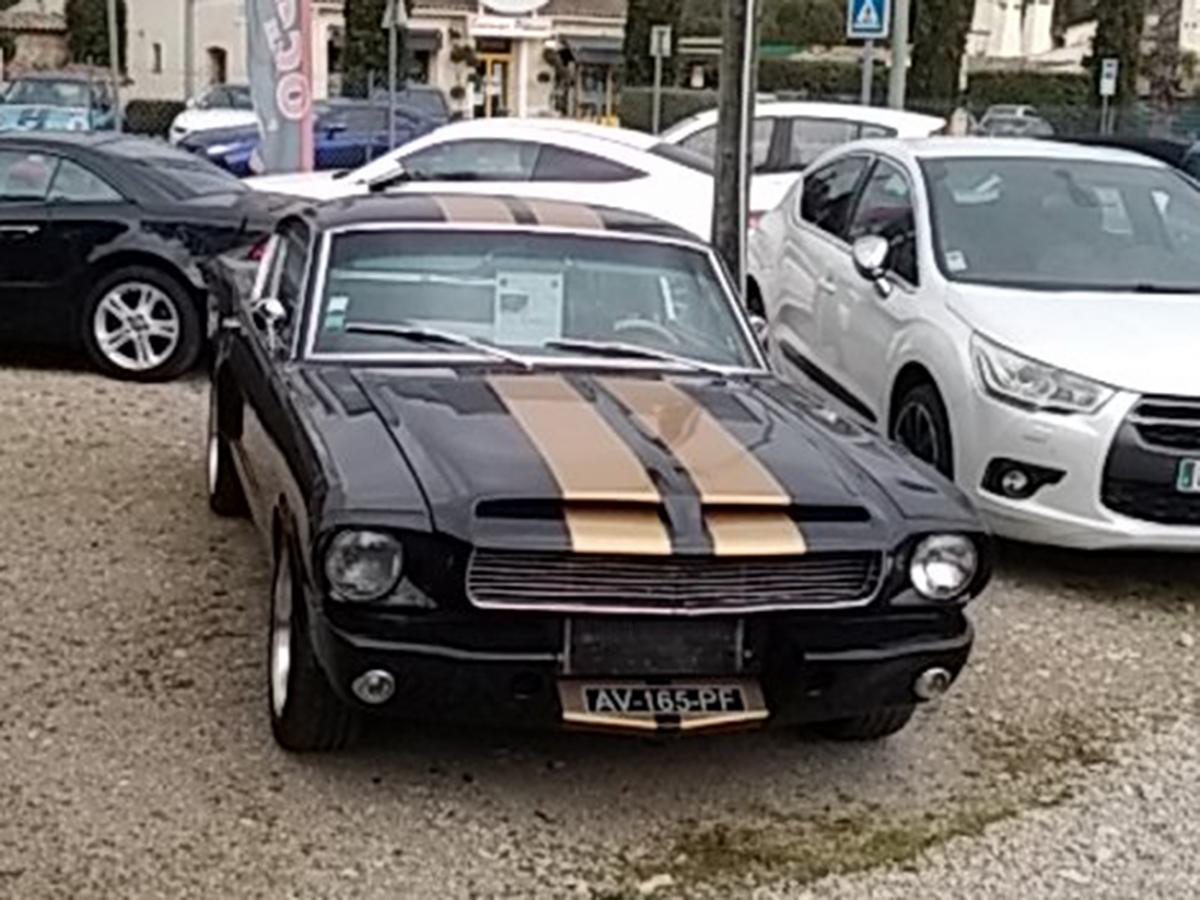

INCROYABLE ! A cinq kilomètres de chez moi, se trouve un marchand de voitures d'occasion. Et devinez quoi ? Il a ça en rayon !
Pourtant, bien que je ne sois pas un spécialiste de la Mustang, quelques petits détails me chiffonnent. Bien que l'auto soit annoncée à 54.900€, il me semble qu'il s'agisse d'une "bidouille". D'abord il n'y pas de logo mustang décalé sur la calandre. Puis, sur la bande latérale il est marqué 350GT et non GT-H. De plus le capot est celui d'une GT500 de 68, alors que la caisse est un millésime 65/67. Le parechoc est celui d'une Shelby GT-R. Pour finir, le logo de coffre affiche un Mustang et non le Sigle GT. Du coup si bidouille il y a, elle est trop chère mon fils.

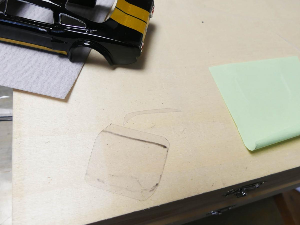

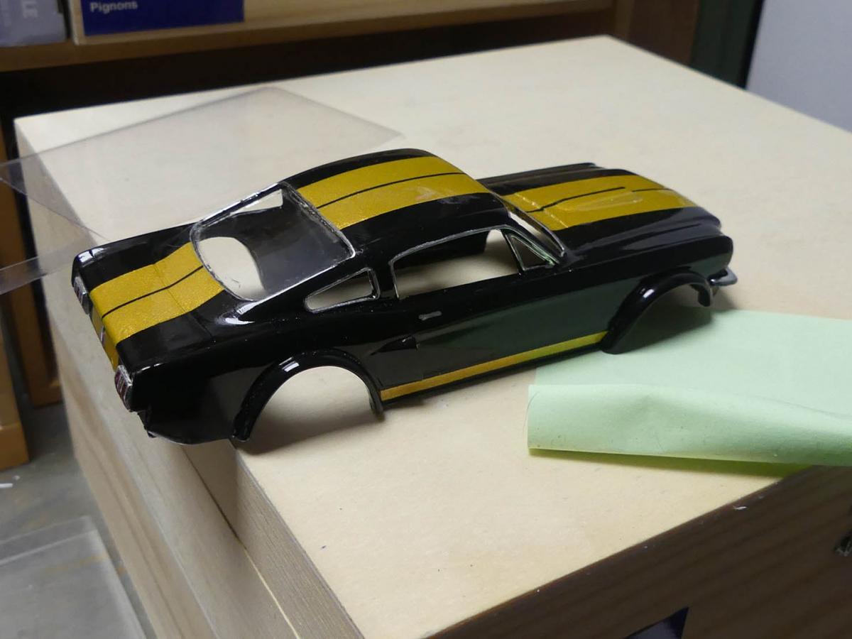

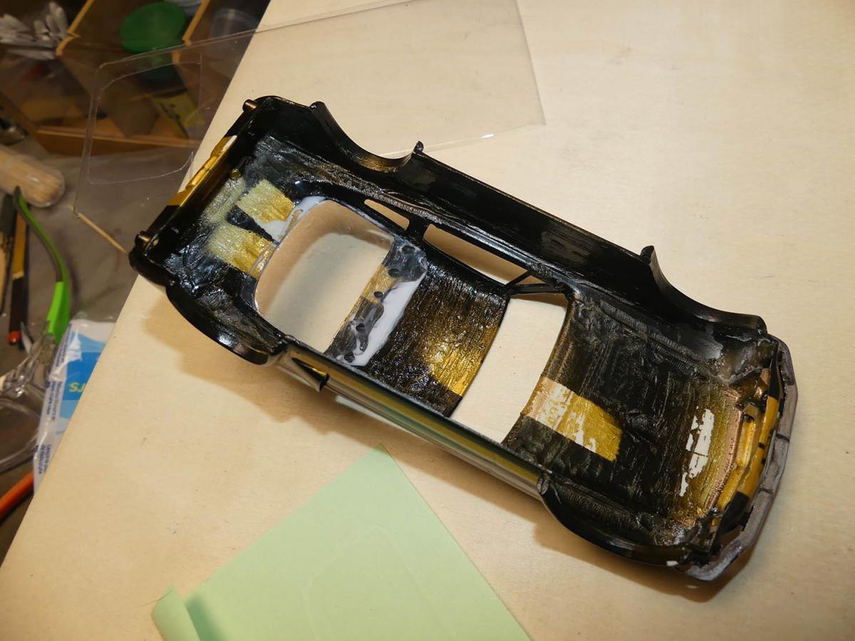

Bien j'ai un peu de temps, alors j'ai passé une petite heure sur le Musée, pour quelques petites améliorations, puis je me suis remis sur la Mustang GT-H. Ce coup-ci, il s'agit de lui faire des vitres. Celles livrées avec l'épave, ne sont plus adaptées, vu que pour remettre la voiture aux bonnes cotes, les vitres ont été élargies.
Sur ce genre d'auto où les vitres ne sont pas trop galbée, rien de bien compliqué. Mais pour ceux qui se trouveraient face au problème, voici la méthode que j'utilise.

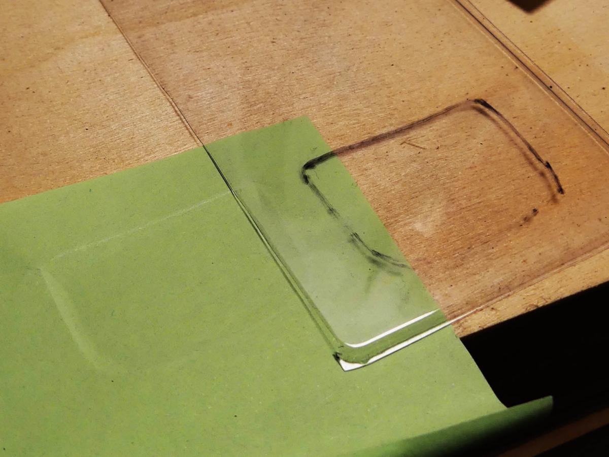

Prendre un Post-it ou un morceau de papier d'imprimante, le poser sur la fenêtre à reproduire et marquer le contour avec l'ongle. Ensuite prendre un plastique type emballage blister, le poser sur le papier et avec un marqueur effaçable, tracer le contour de la vitre.
Puis découper le plastique autour de la forme tracée en prenant soin de laisser un demi-centimètre tout autour du contour.
Positionner dans la carrosserie et par petits essais répétitifs, ajuster en découpant les parties qui gênent la mise en place. Lorsque vous avez la forme définitive, il ne vous reste plus qu'à la coller en place avec du Clear-Fix de Humbrol, du Micro Krystal Clear de Micro Scale ou de la colle chaude (pistolet). Comme c'est du Lexan la colle maquette ne tiendra pas et la Cyano, laissera des marques blanches.
Ici, j'ai utilisé du Micro Krystal Clear.
Si la colle a bavé, vous pouvez la retirer avec de l'alcool à brûler.

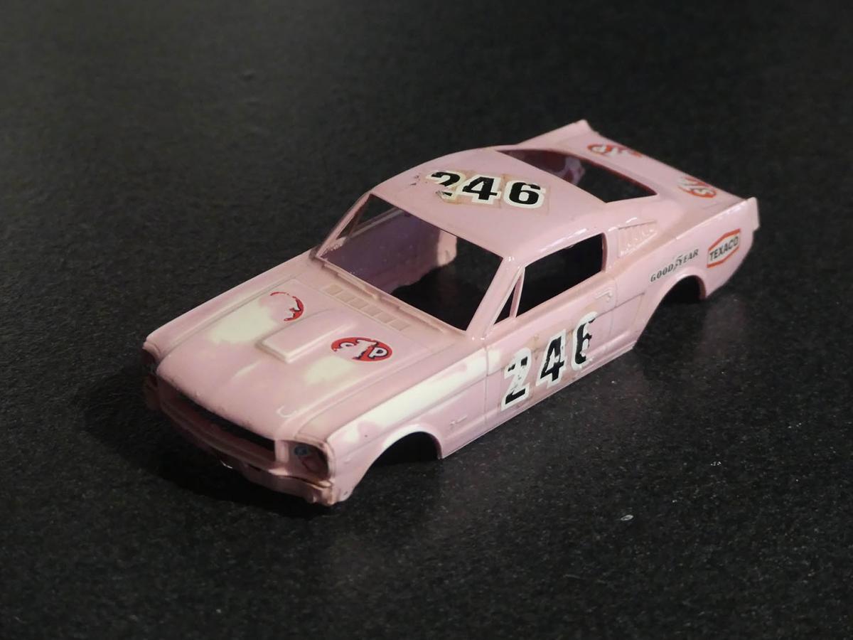

Le avant/après est plus que parlant !!!!!
X13X
Date du message : lundi 30 mai 2022 à 21h15
STEFX13X a écrit :Le avant/après est plus que parlant !!!!!
T'as raison, c'était vachement mieux avant!
J'déc…e, l'après est pas mal non plus. Bravo, Alain!
Messages : 10.450
Date du message : lundi 30 mai 2022 à 22h28

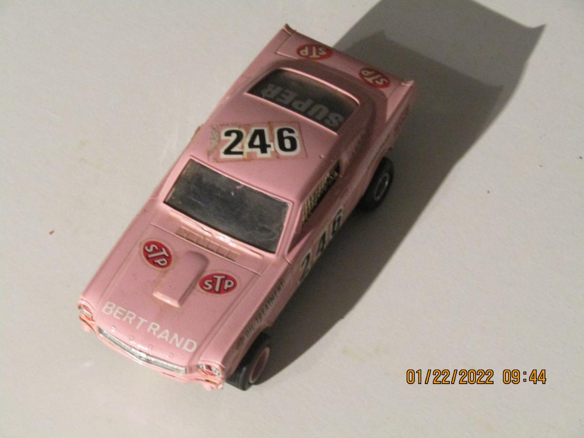

Il nous a encore fait un rat rod? et en rose en plus? ouais...c'est pas mal...faudra lui mettre le chassis de l'autre, la noire et dorée.
L'usure du numéro 246 est très bien fait. Bravo Alain!
